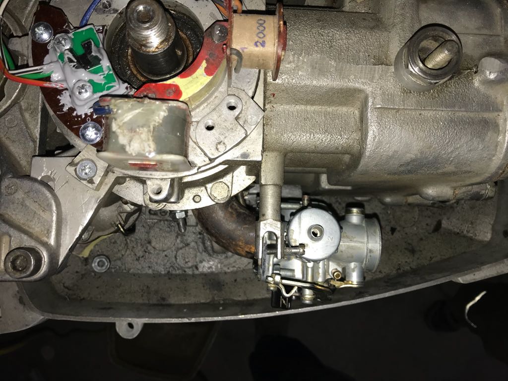

я ставлю два зажигания, основное это микропроцесорное сарумана от компании 2stroke perfomans покупал ТУТ, второе сделанно по надежной схеме дмитрия как аварийное запасное.
делитель не ставил и не слышал, для лучшего смешивания топливной смеси сделал коллектор из отвода внутренний диаметр которого 28мм. жиклер просверлил 1,2мм посмотрим что получиться. так же планирую поставить фильтр типа нулевик. головку подрезал на 2мм для увеличения степени сжатия под 92 бензин.

Зажигание для Нептуна не нашел у них. От чего подходит?

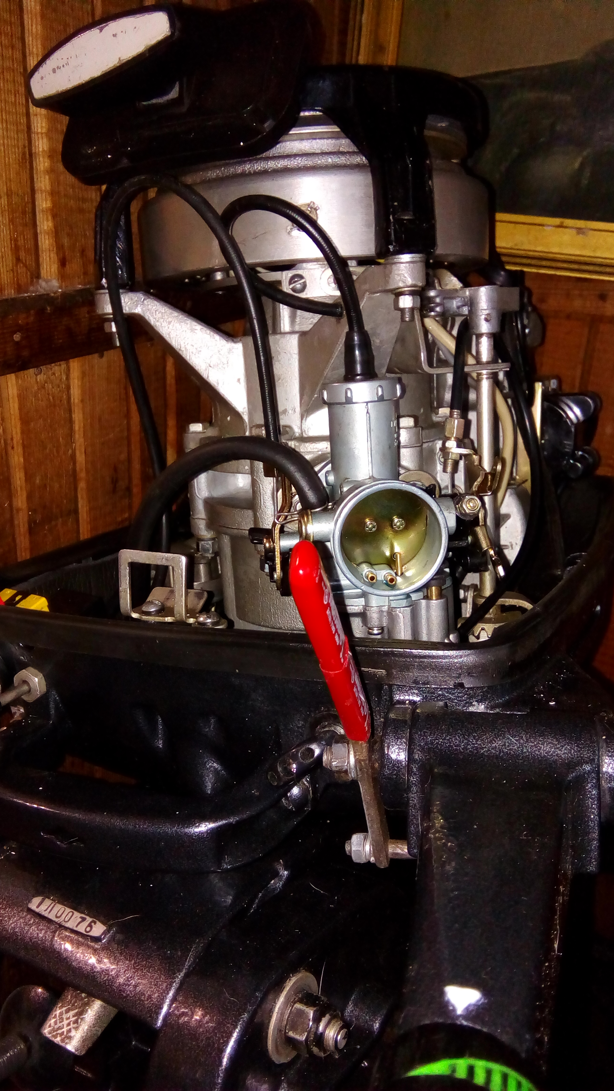

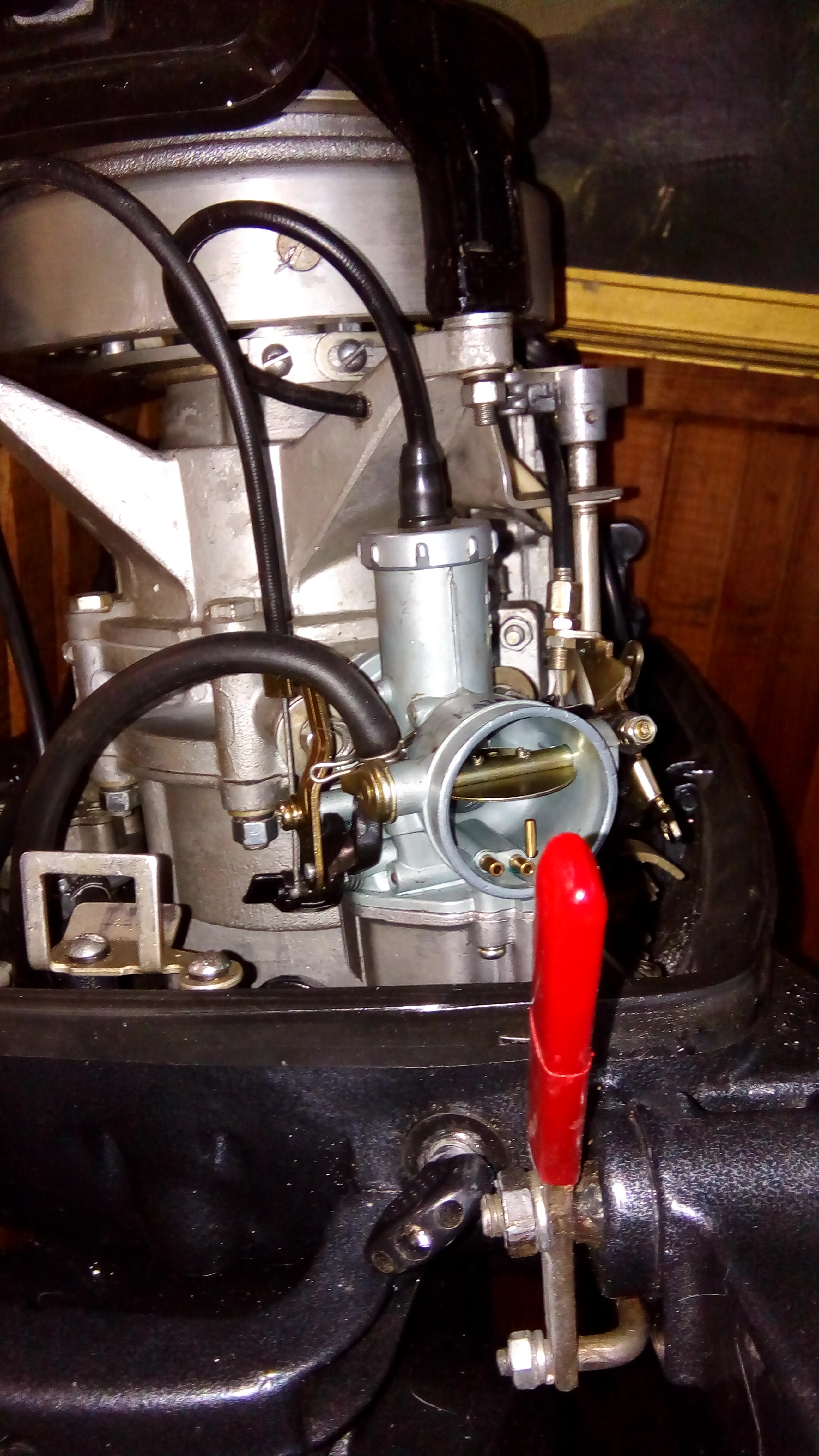

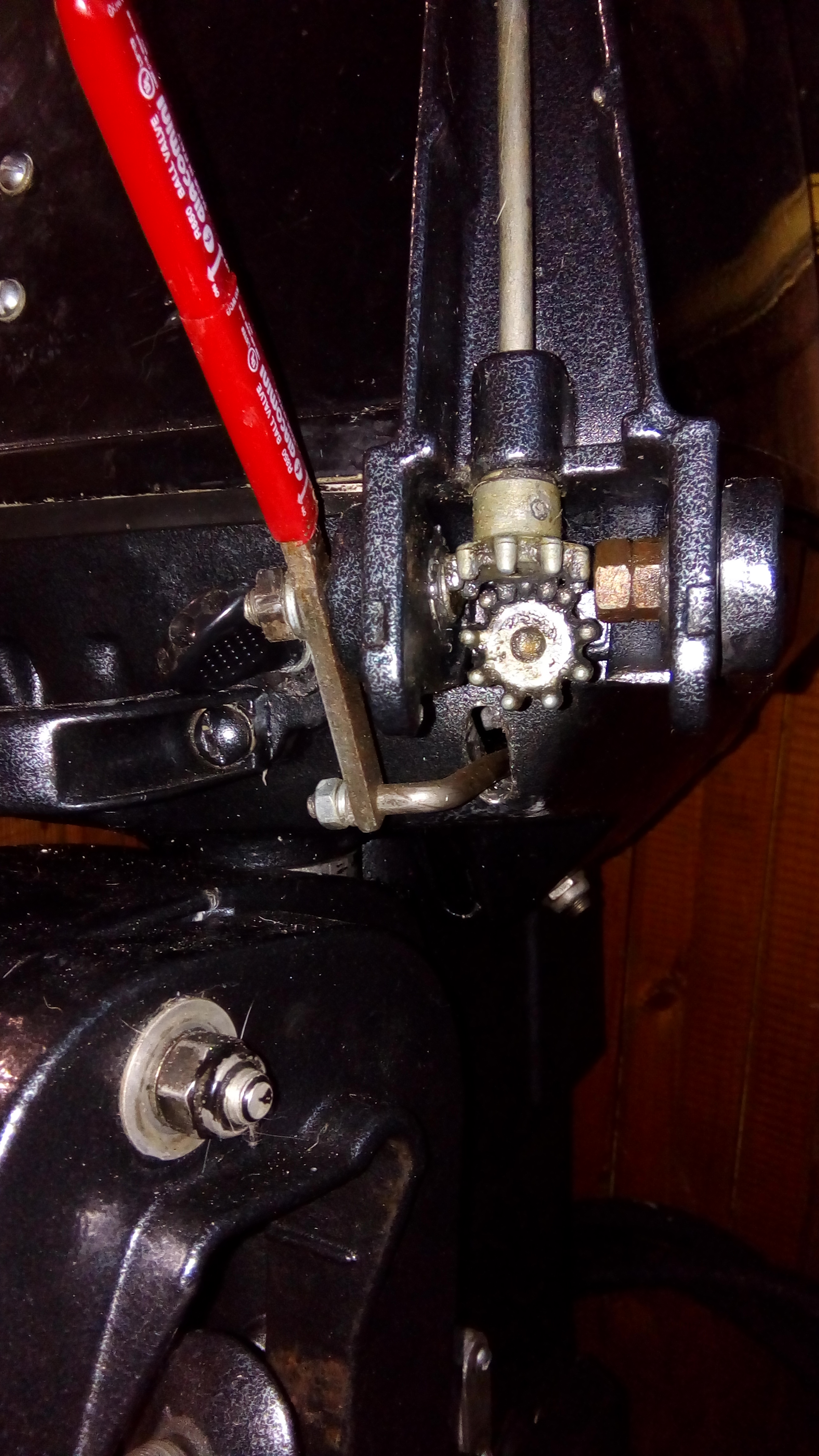

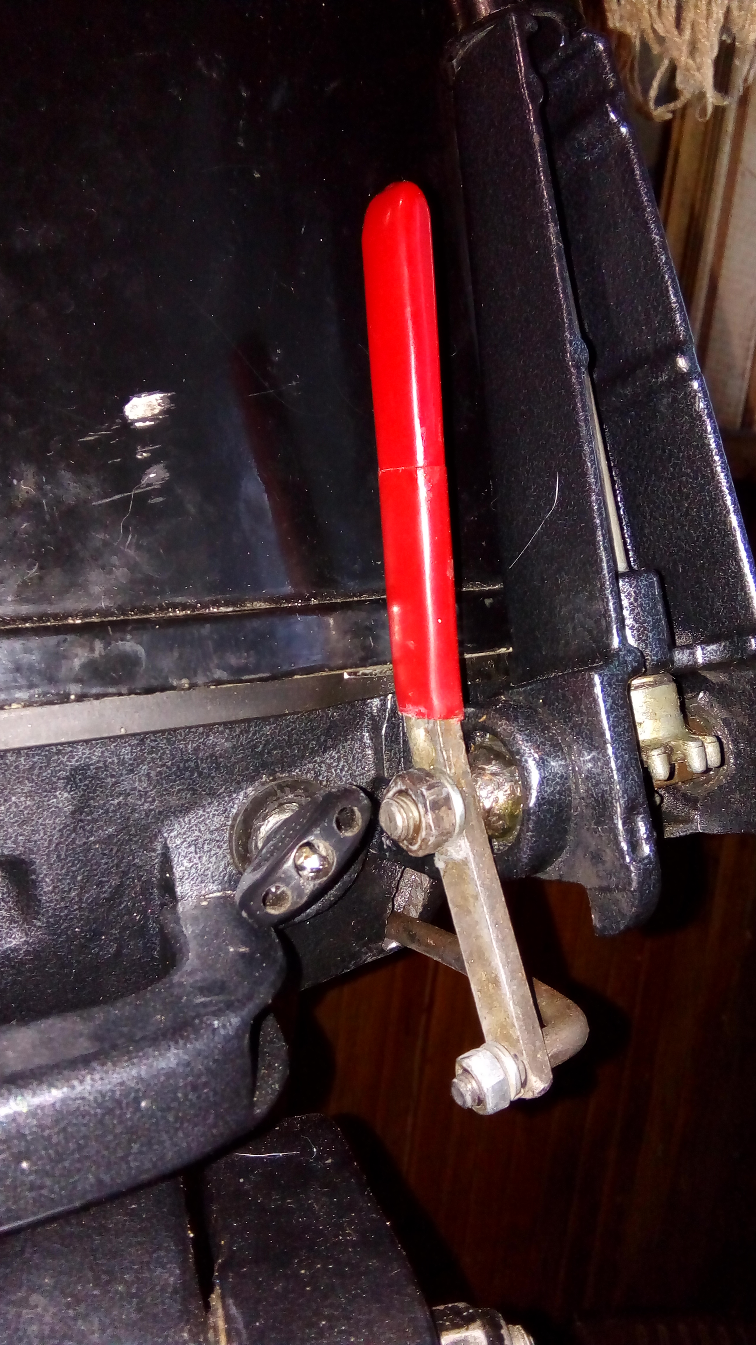

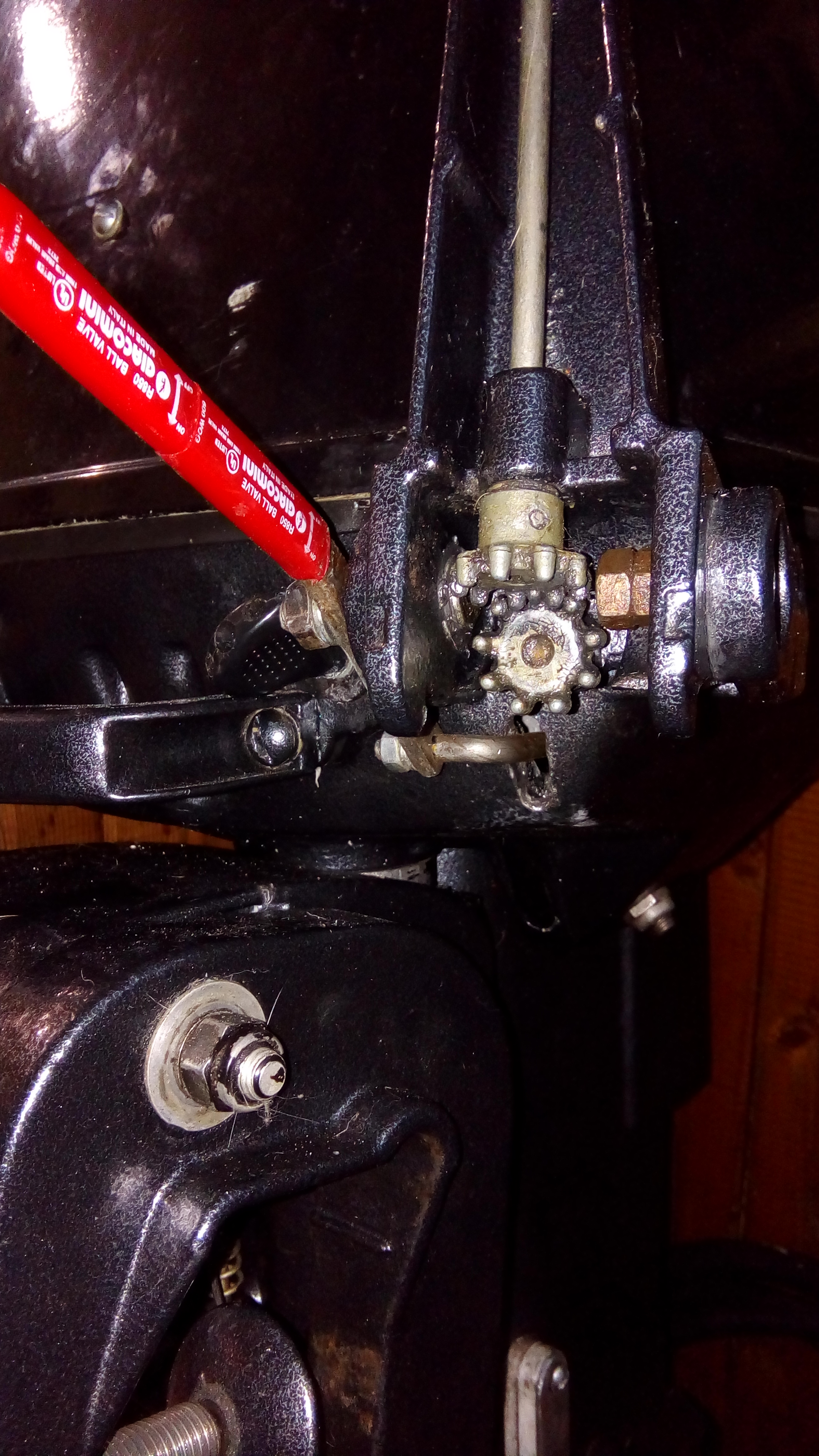

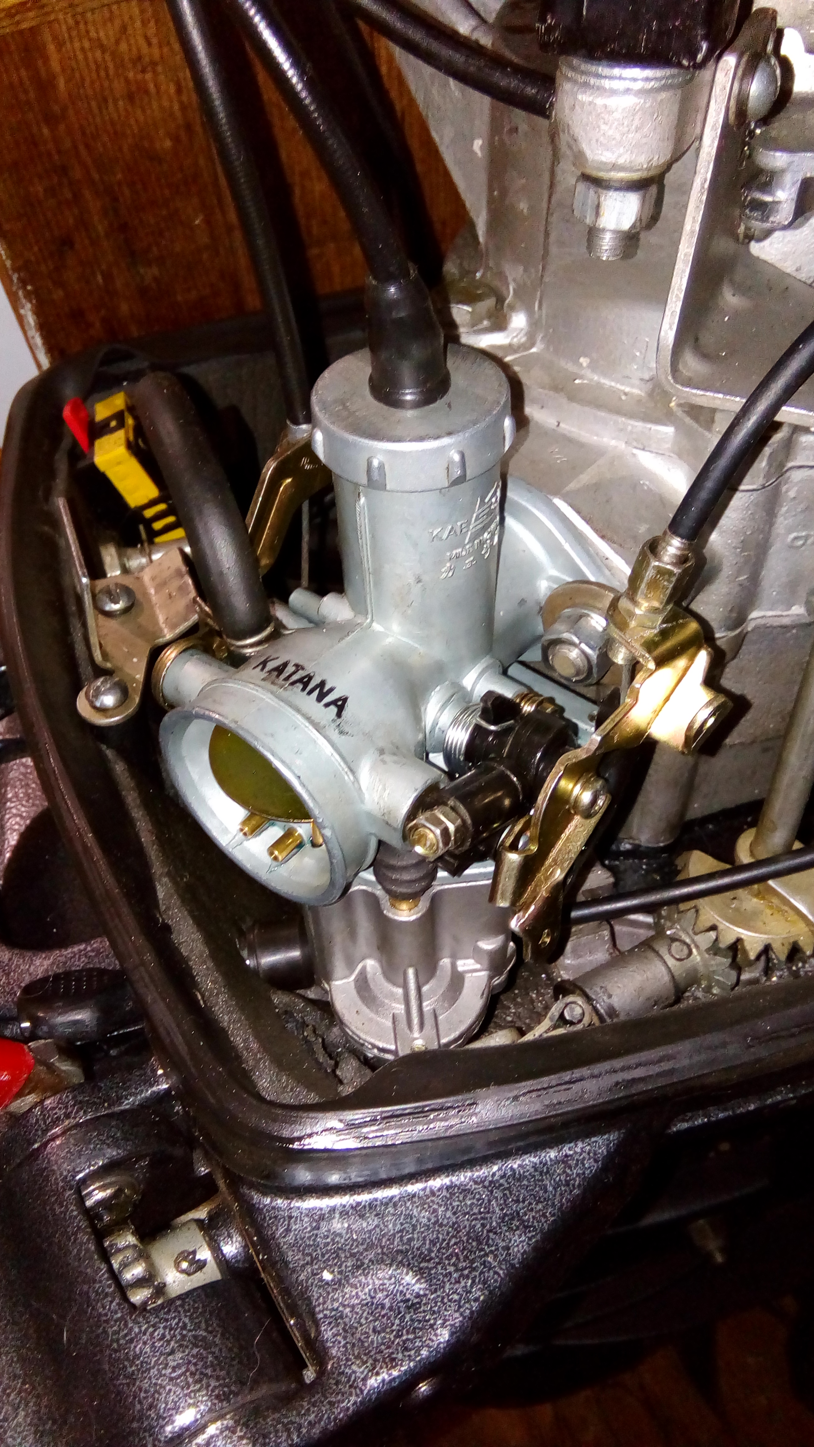

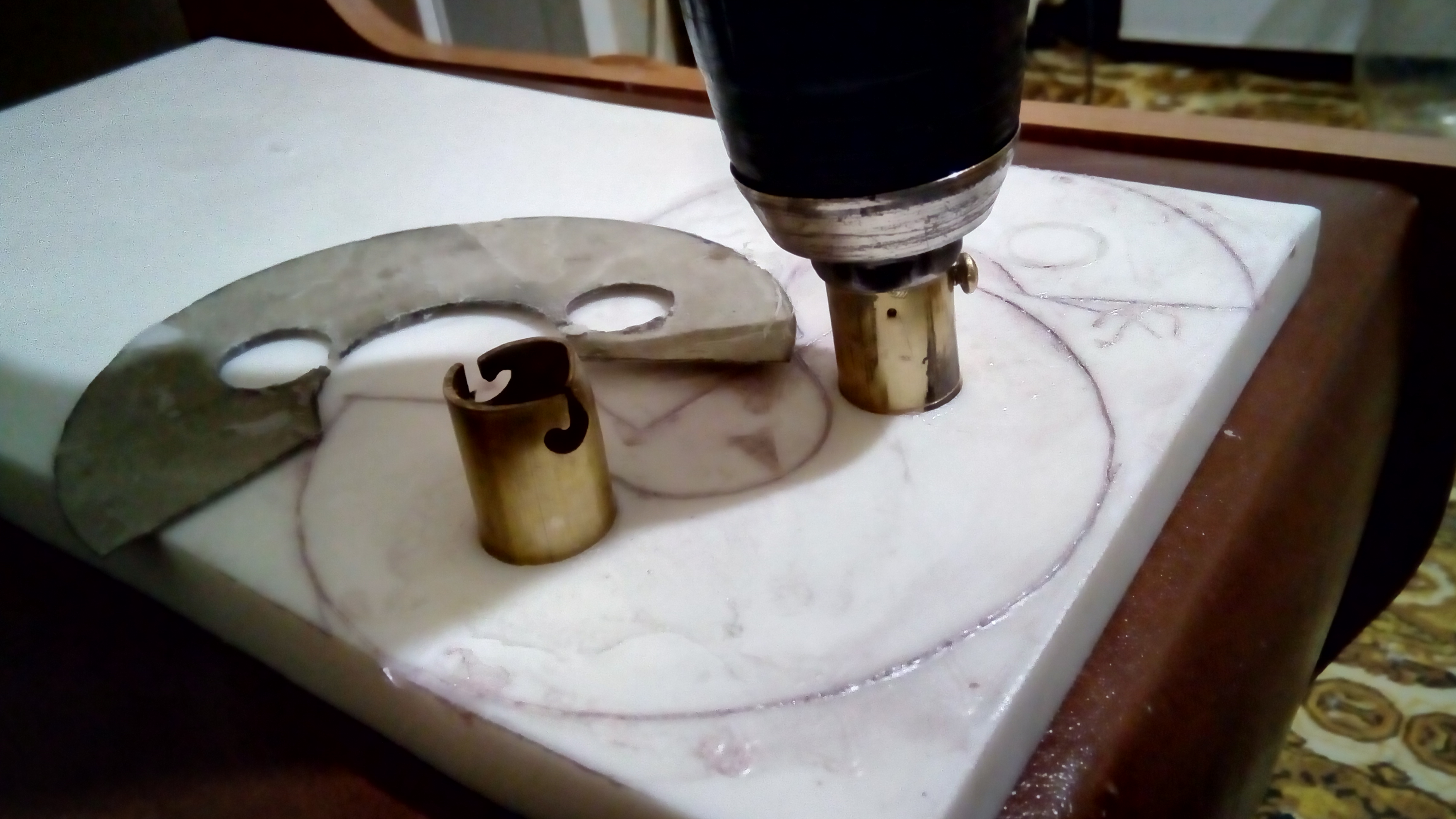

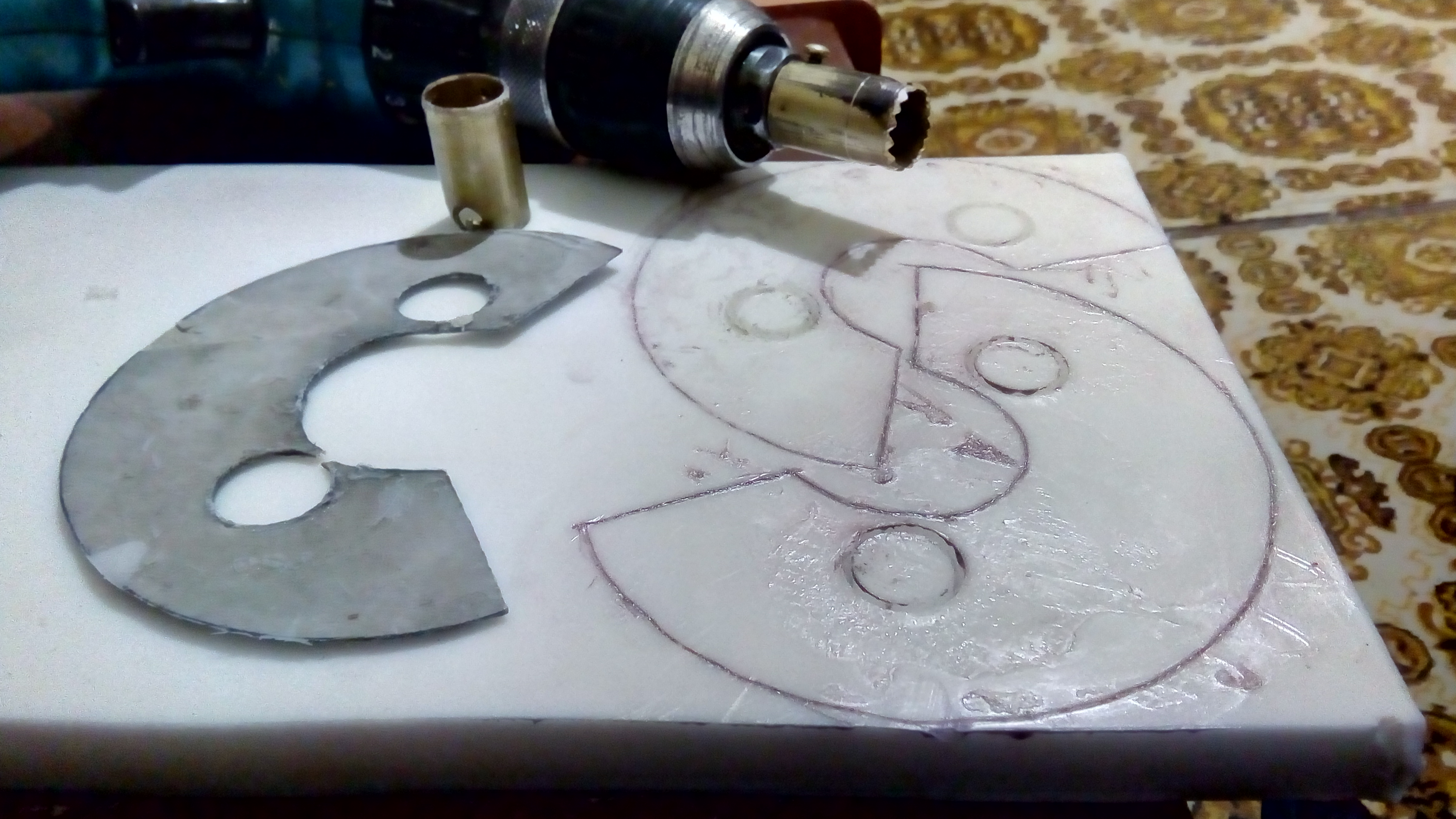

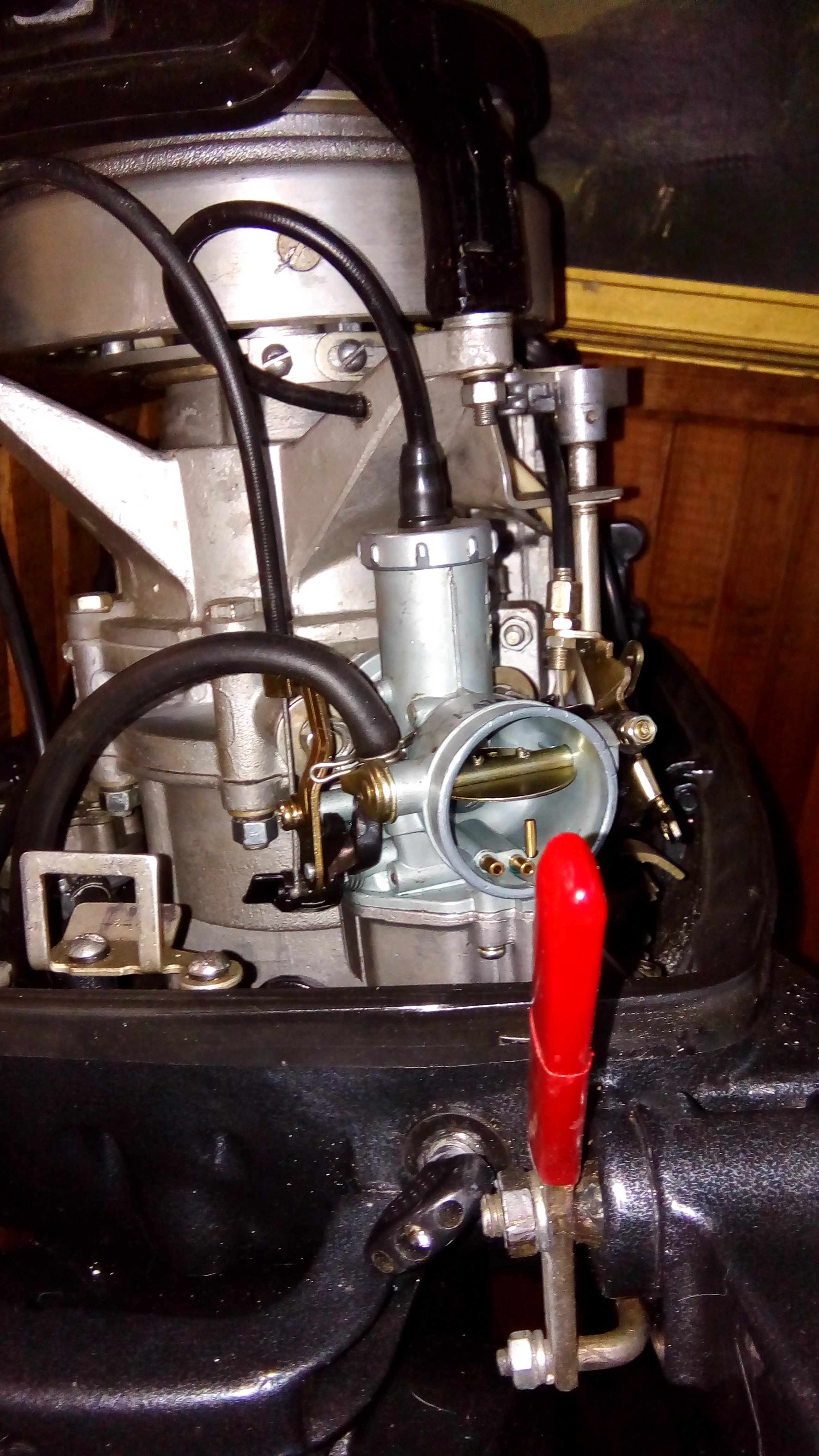

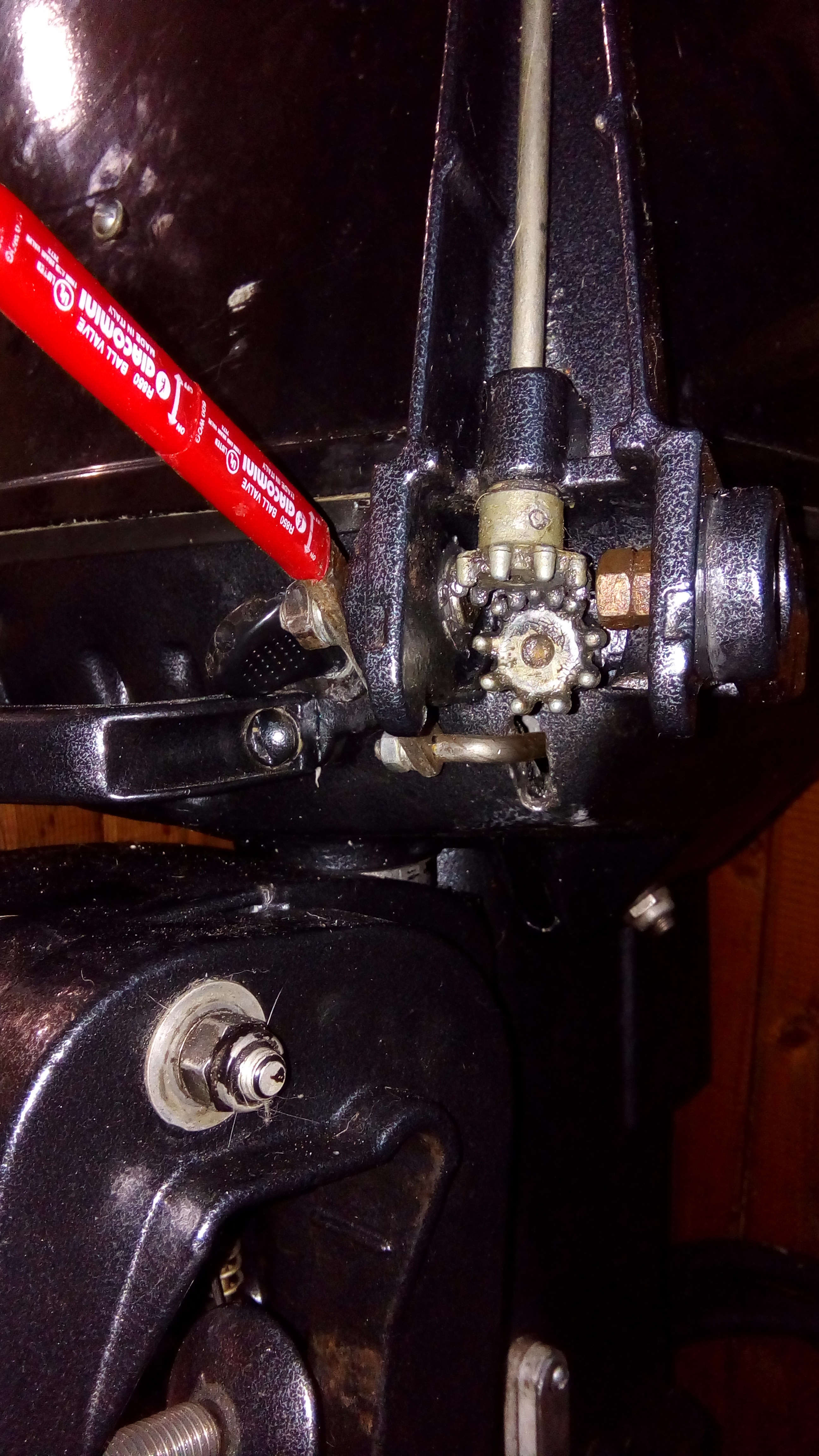

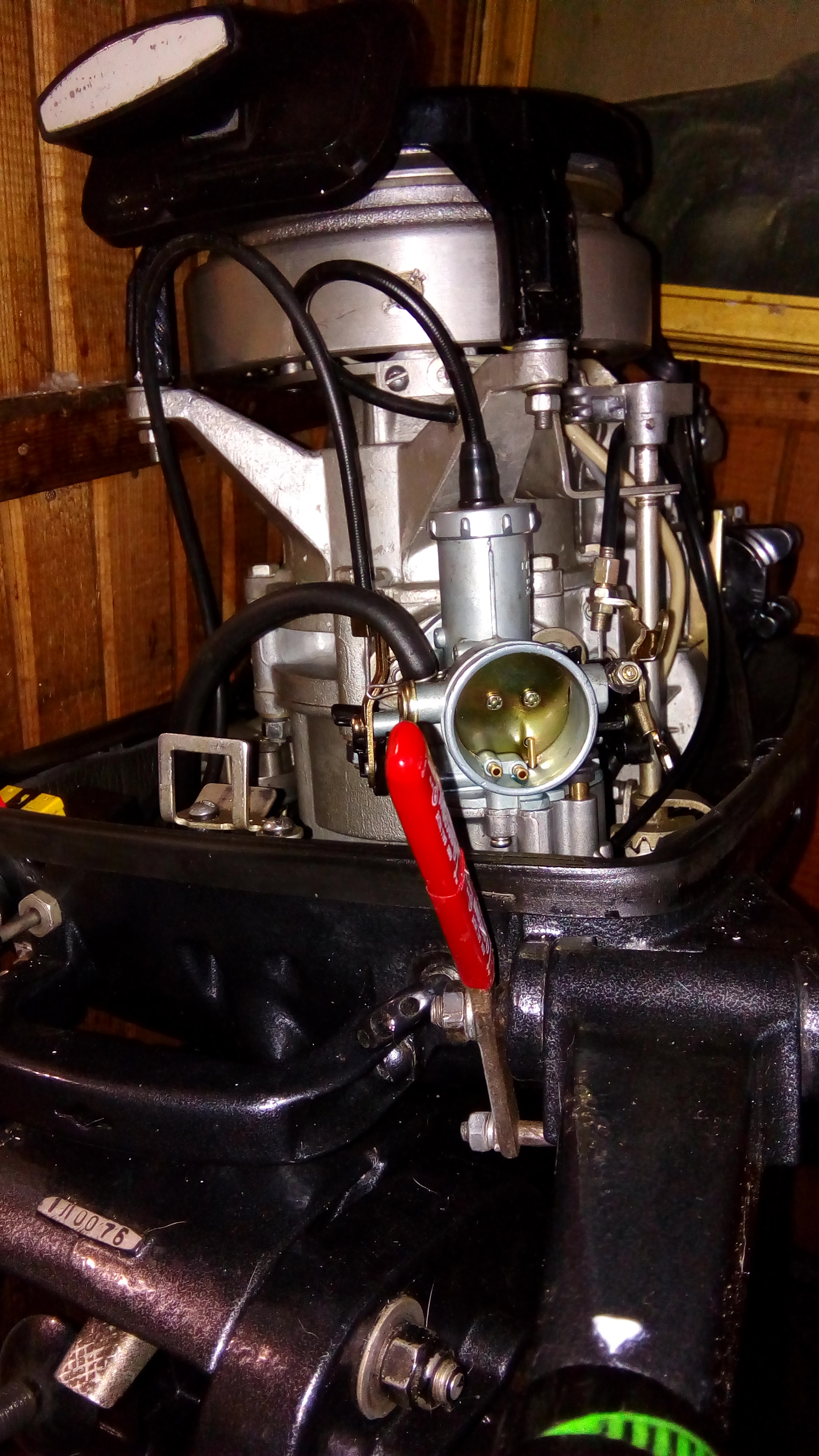

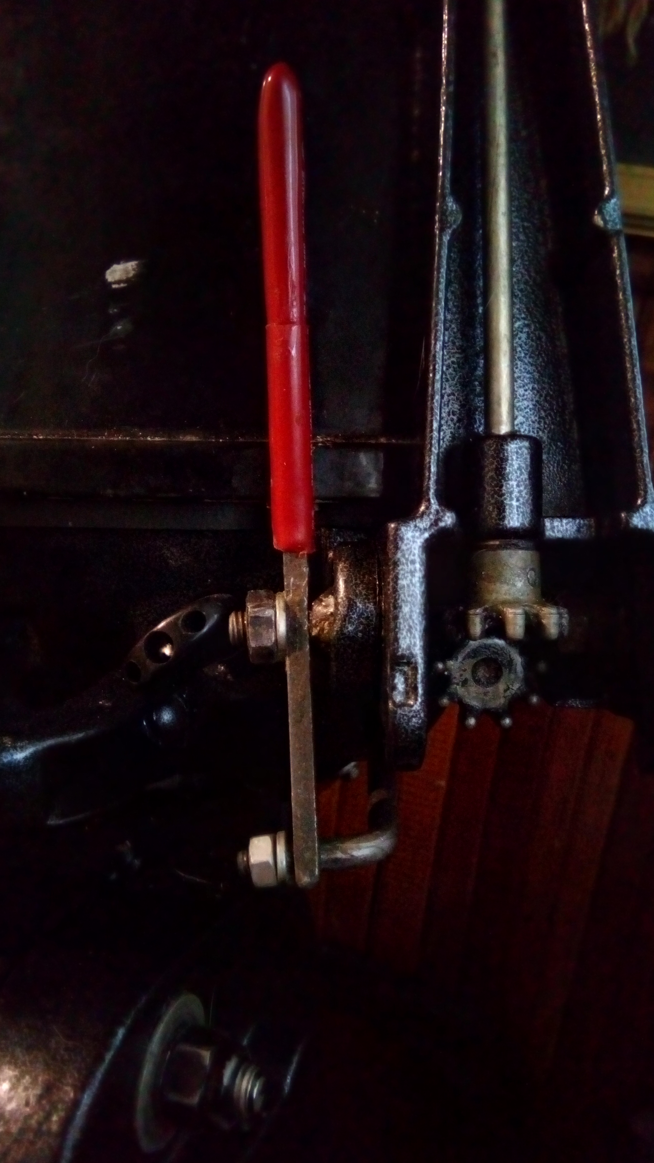

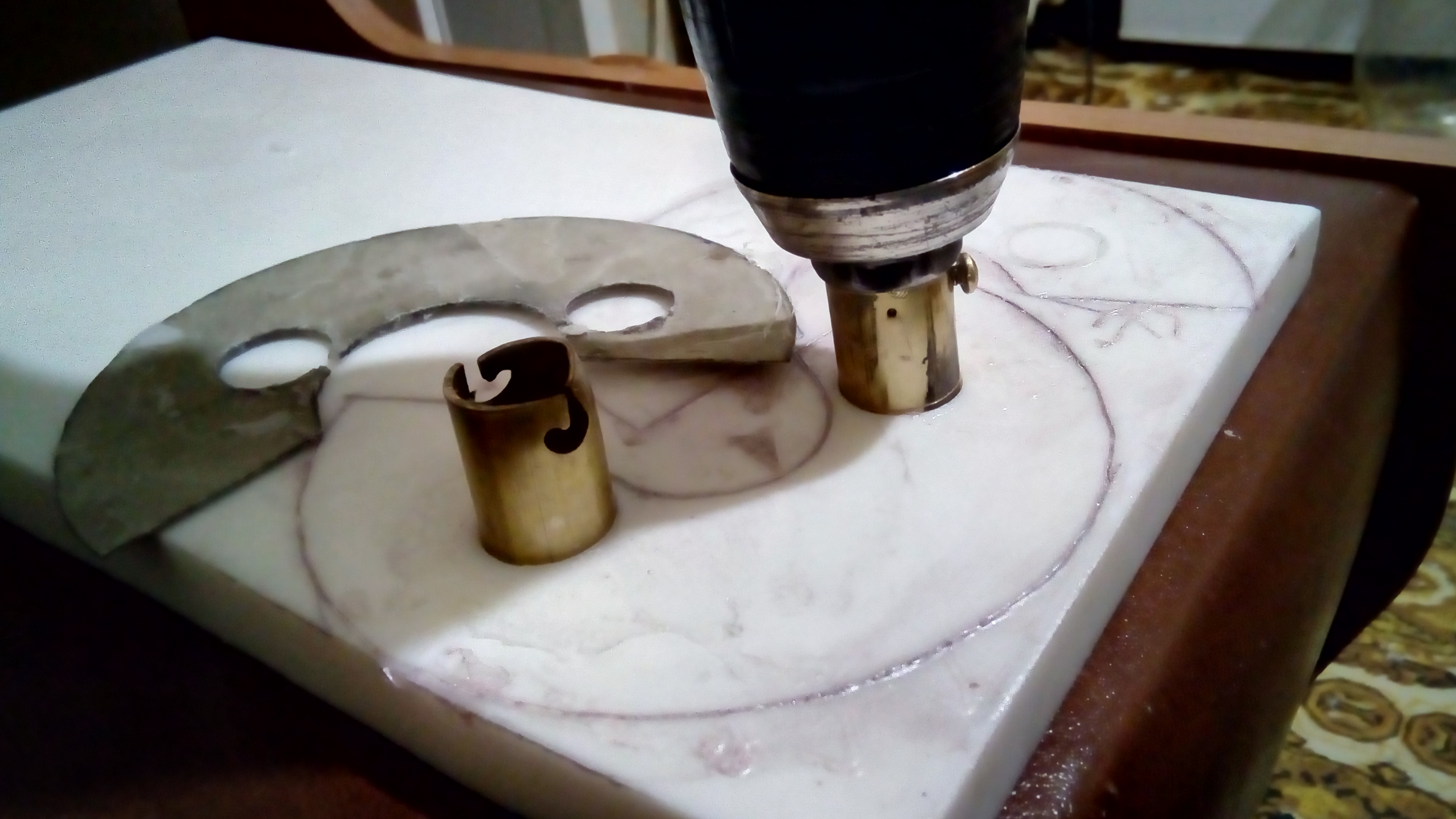

Здравствуйте , я по поводу карбюратора для Нептуна Pz30 с ускорителем. Имею такой девайс , прошлый сезон отходил все ок. Запуск на холодную со второй потягивая, холостой в норме, высокие тоже. Г.Т.Ж 320 . Ж.Х.Х сверлил 0.5 мм . Иглу поднял на последнее деление. Теперь минусы, сложность установки связанные со штоком скоростей. Сложно подобрать ж.хх.
Олег 1974
12.12.2012
572
73
Ветерки-8 и 12, Нептун-23

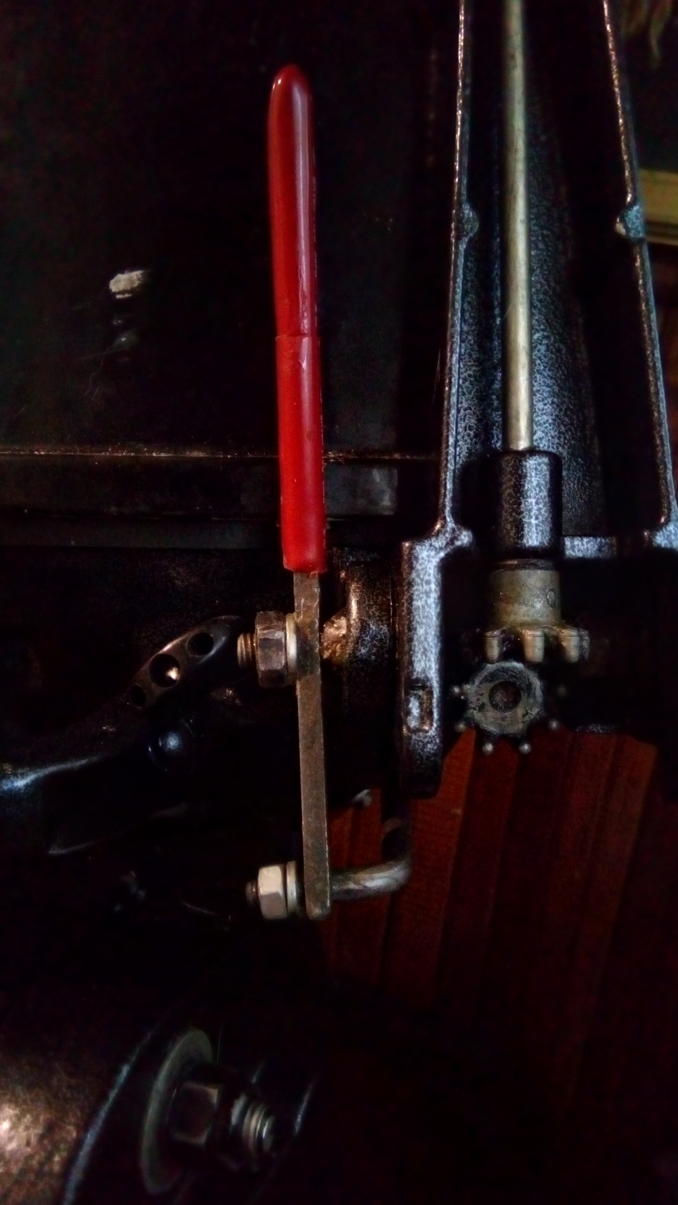

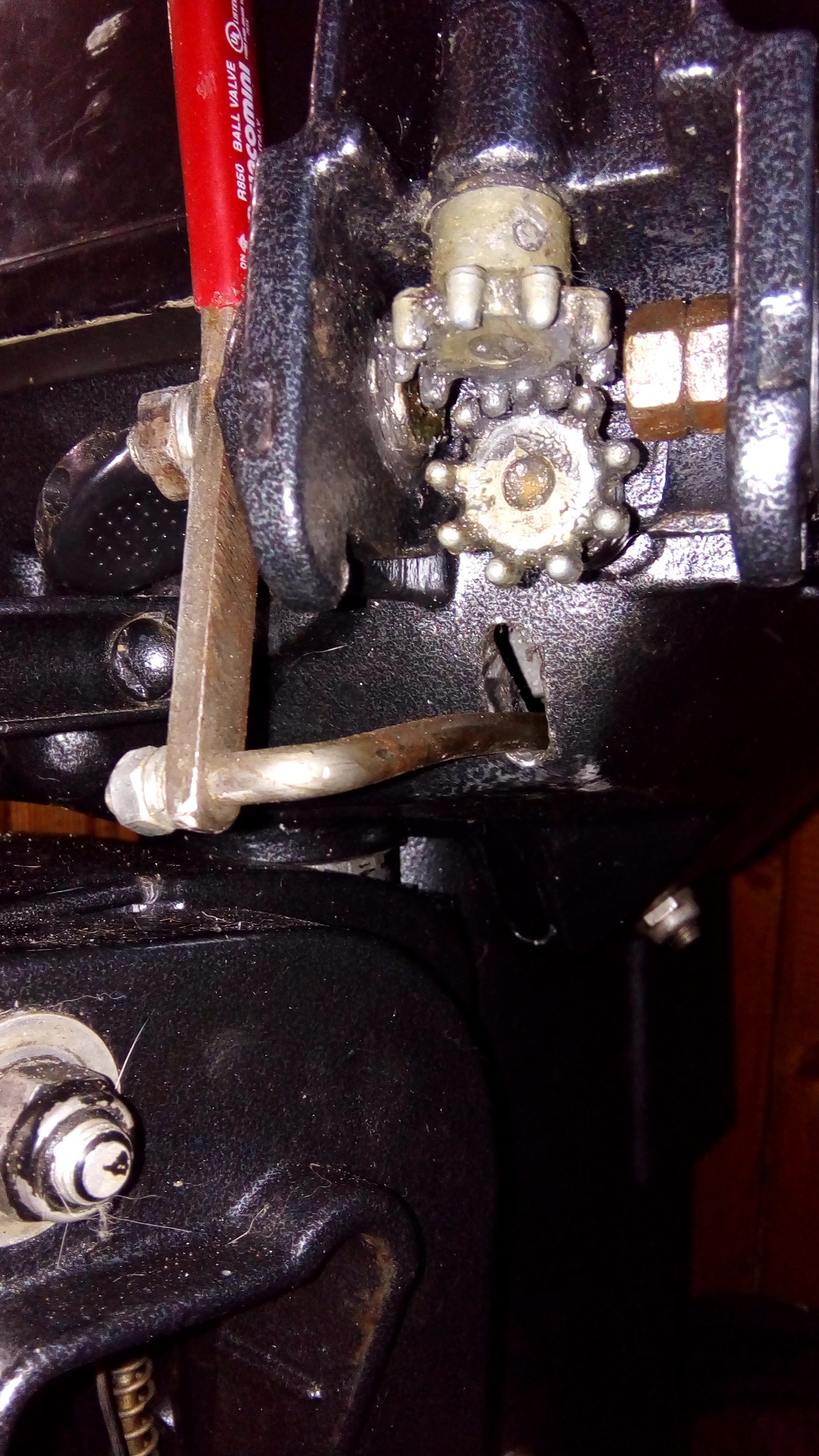

Красная ручка от шарового крана-это переключение реверса как я понял? Если не трудно, сделай подробные фотки, очень интересно!
Толян 55
05.06.2018
Пушкино
Анатолий
Казанка метла
Нептун 23
Это металлическая полоса с двумя отверстиями, немного согнутая . А с верху одел что нашол.

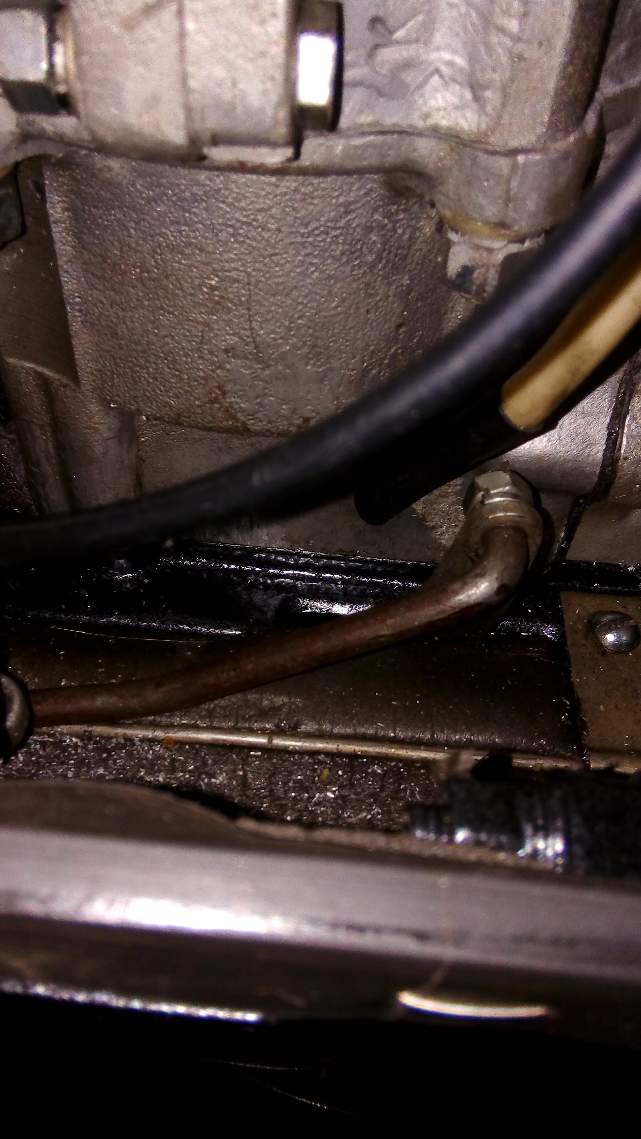

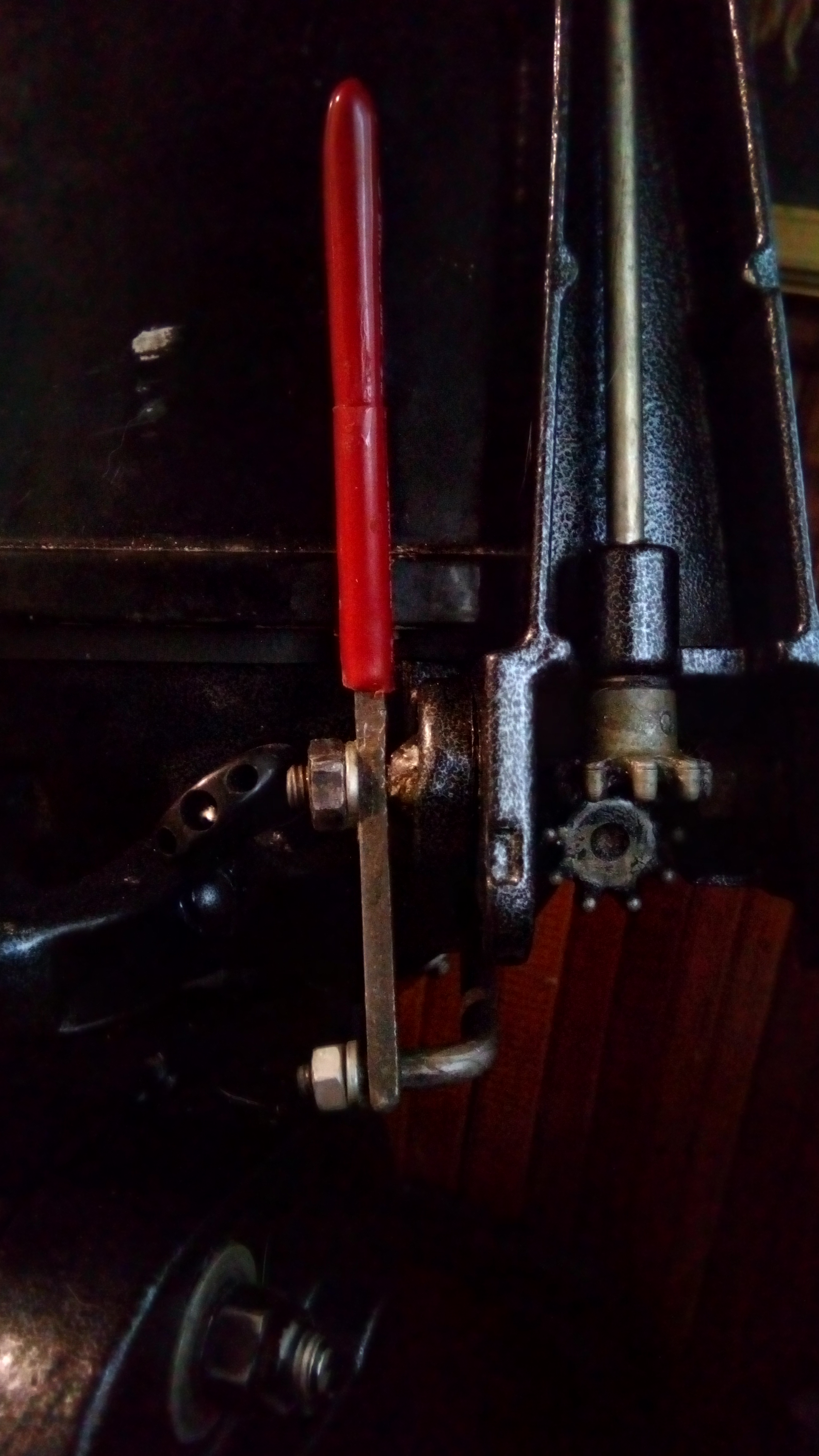

Рычаг скоростей

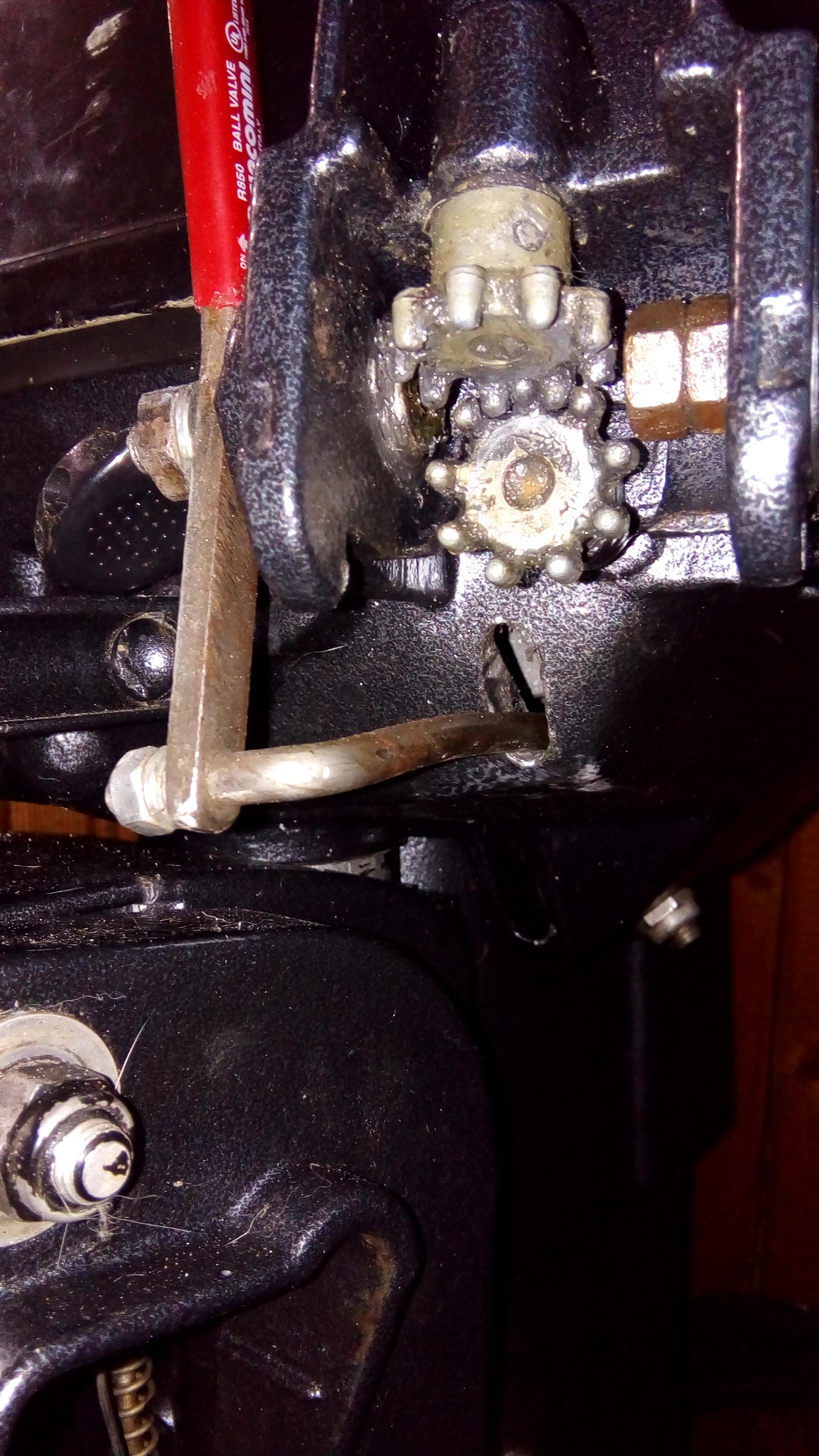

Смотри

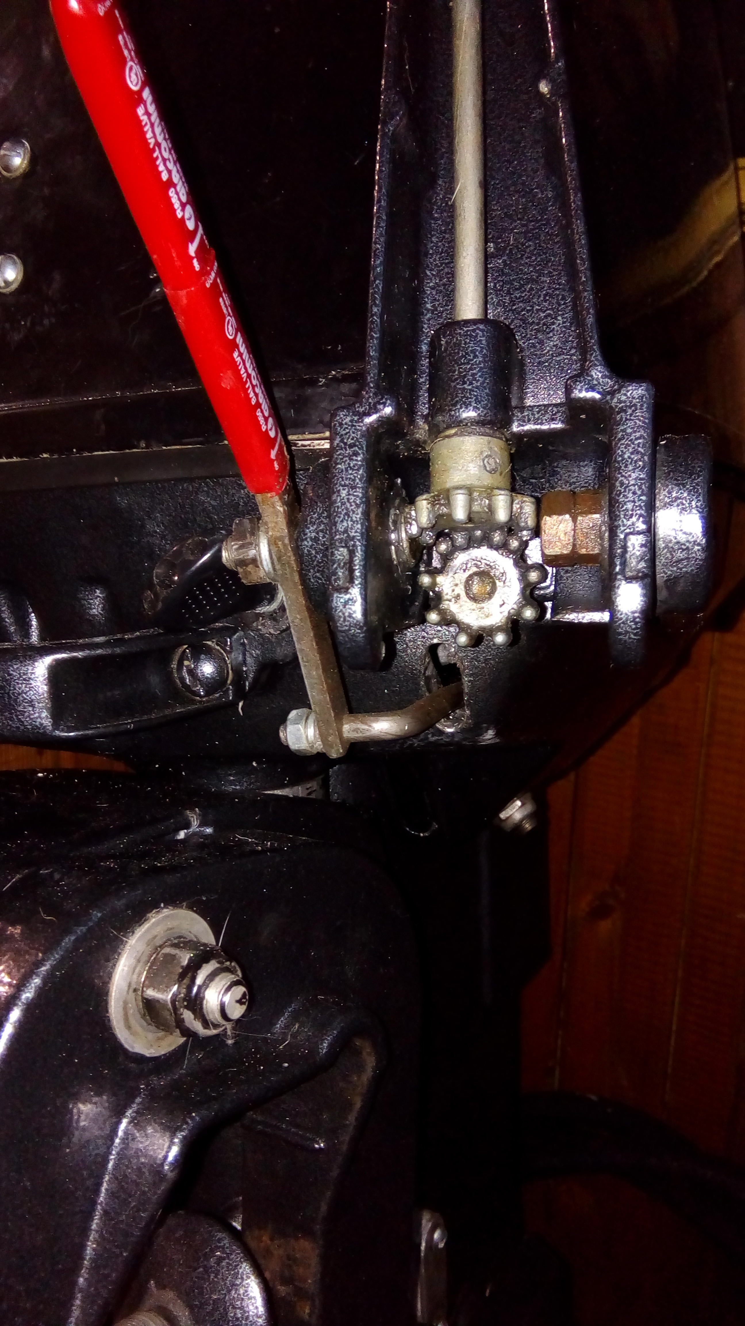

Ещё тема для размещения

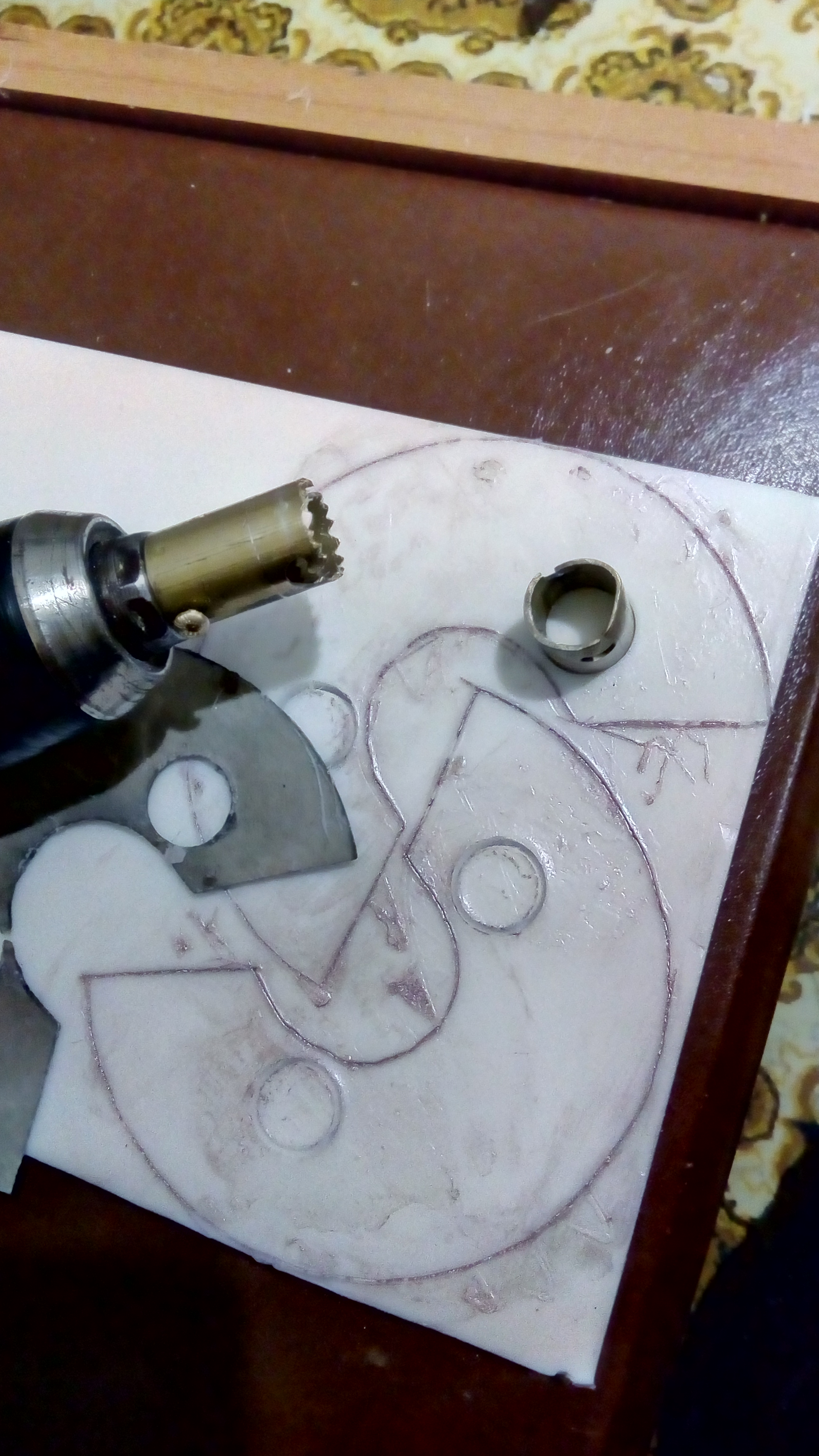

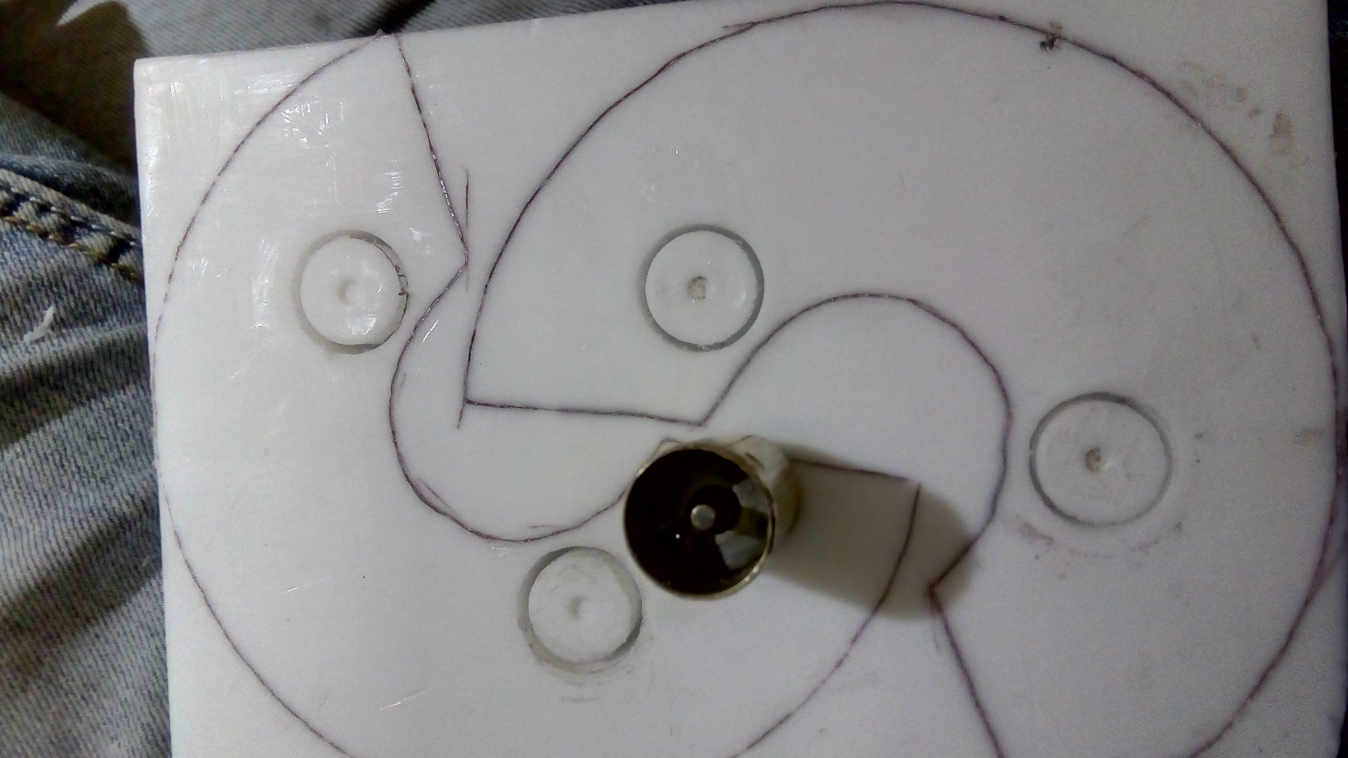

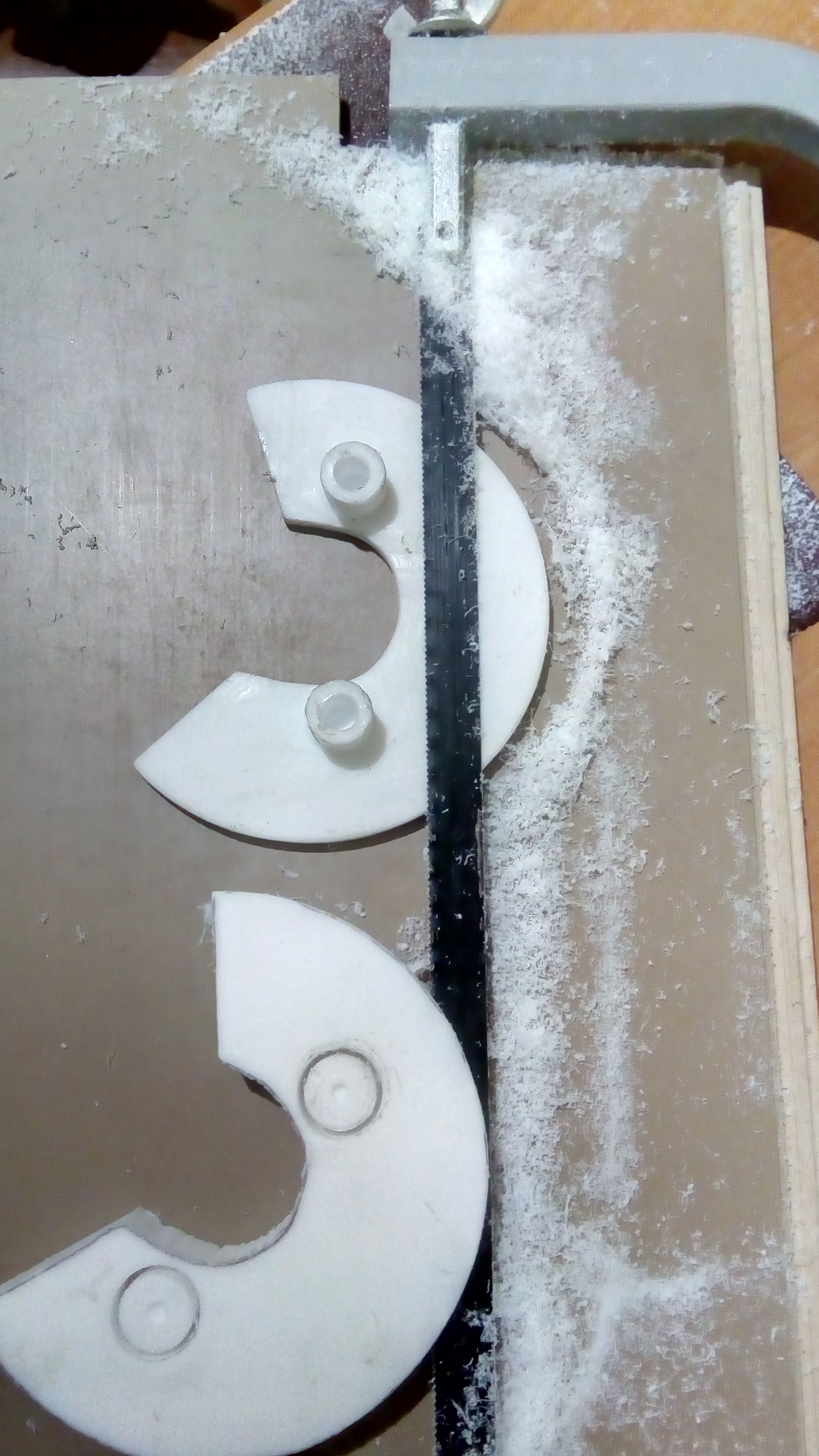

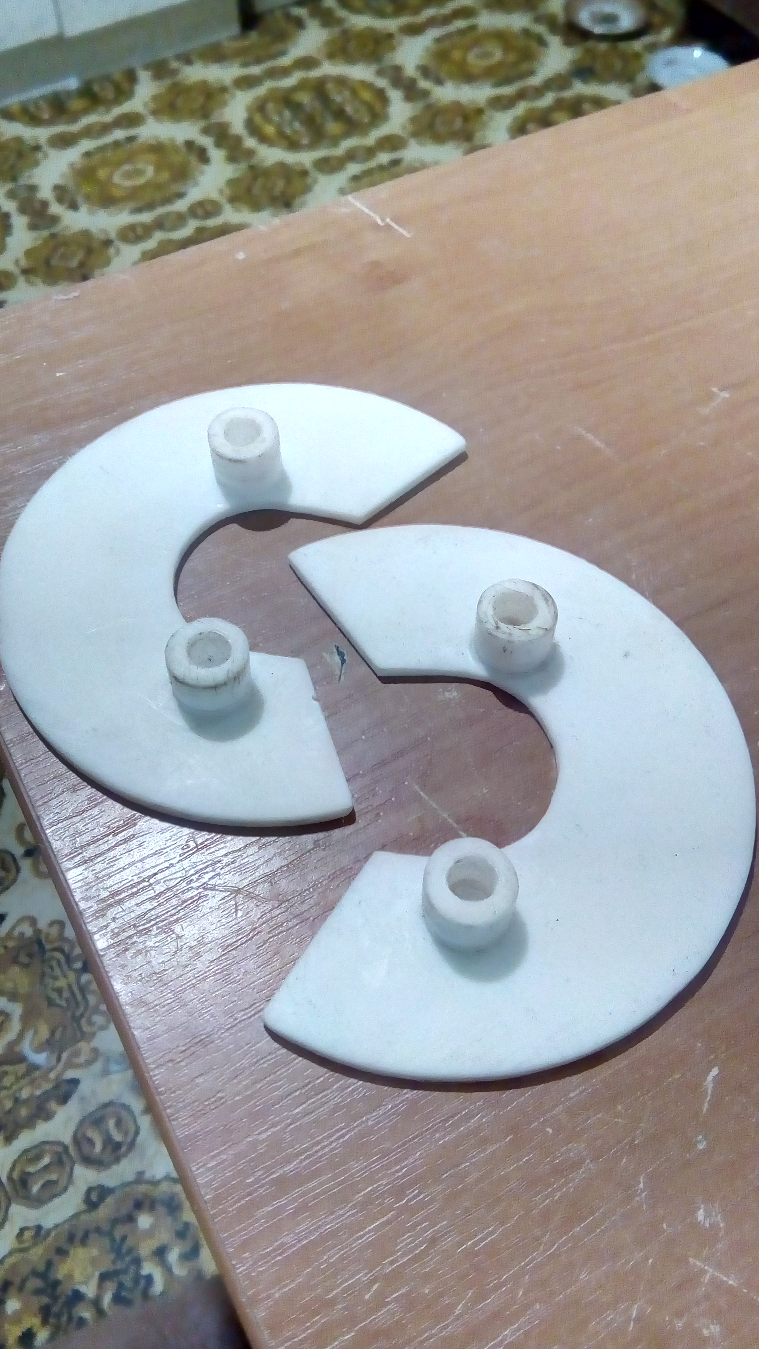

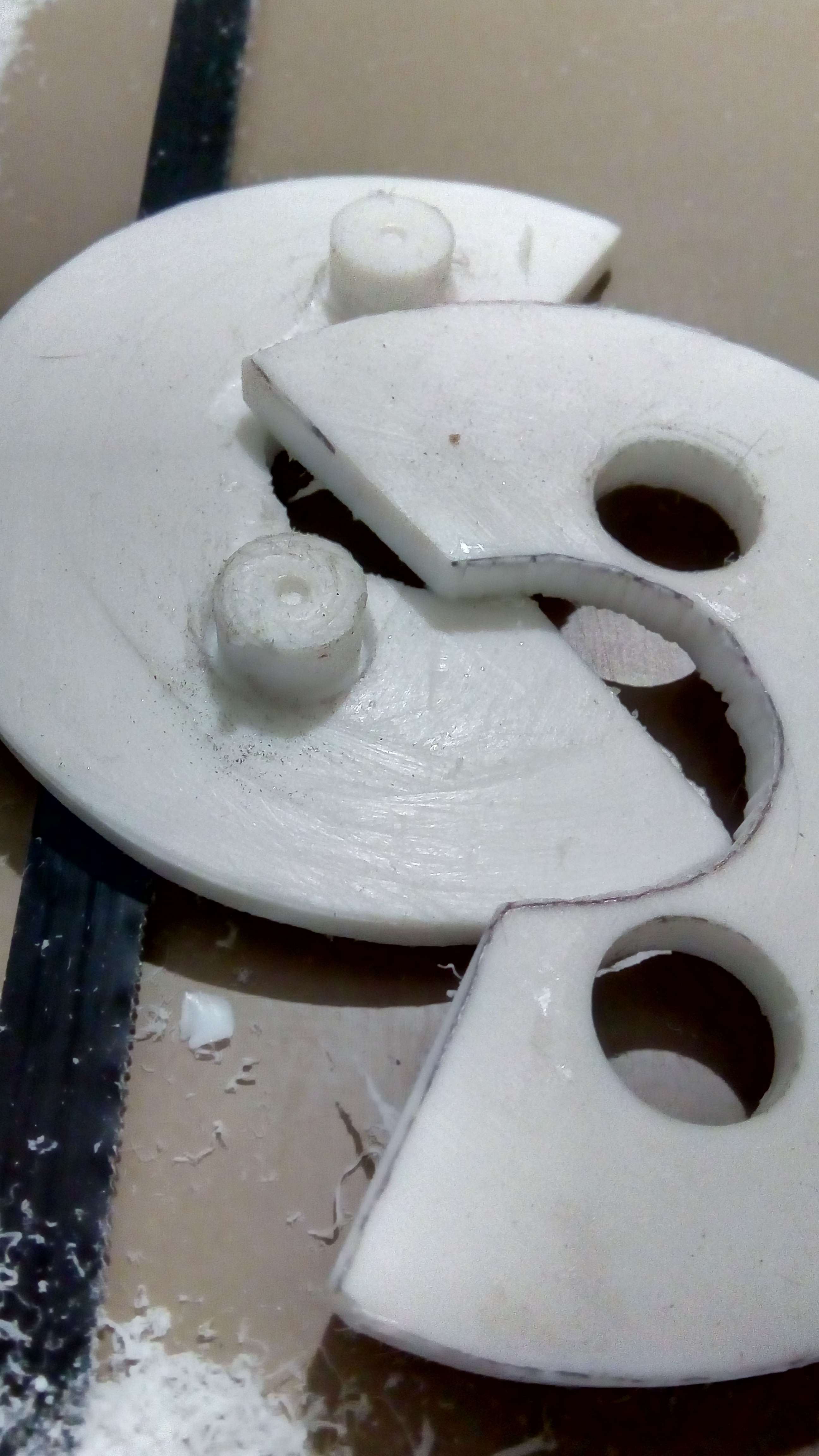

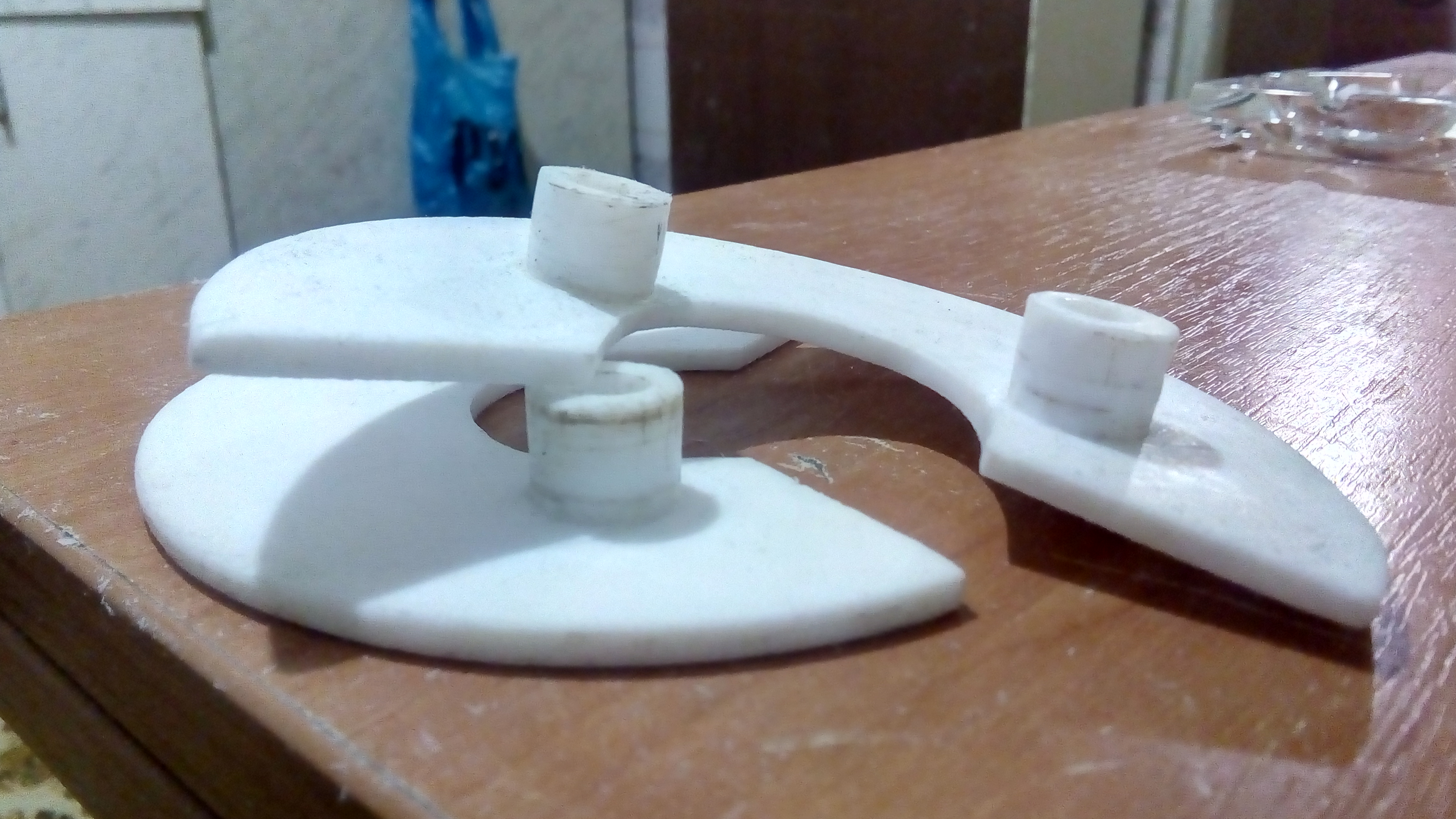

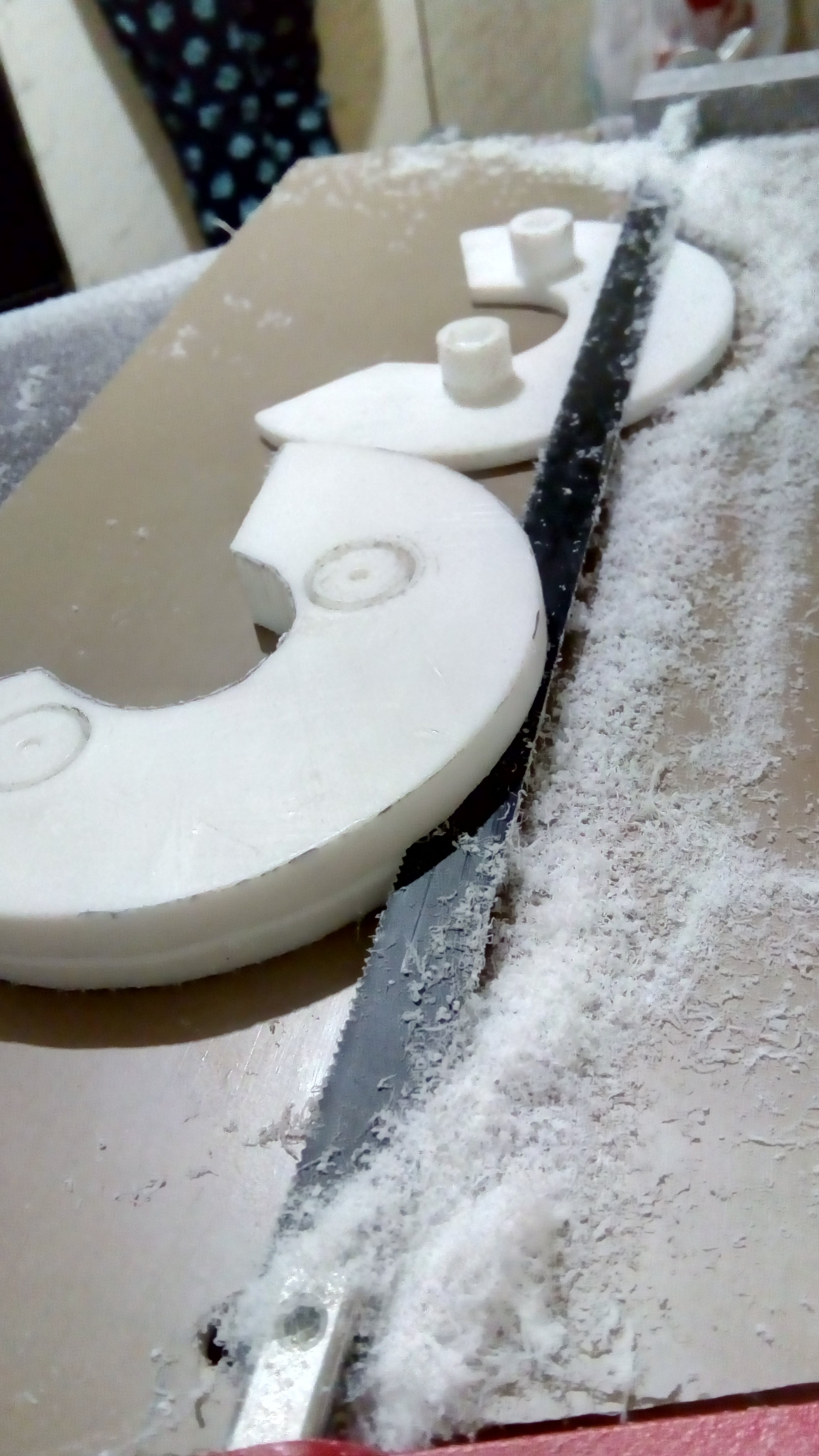

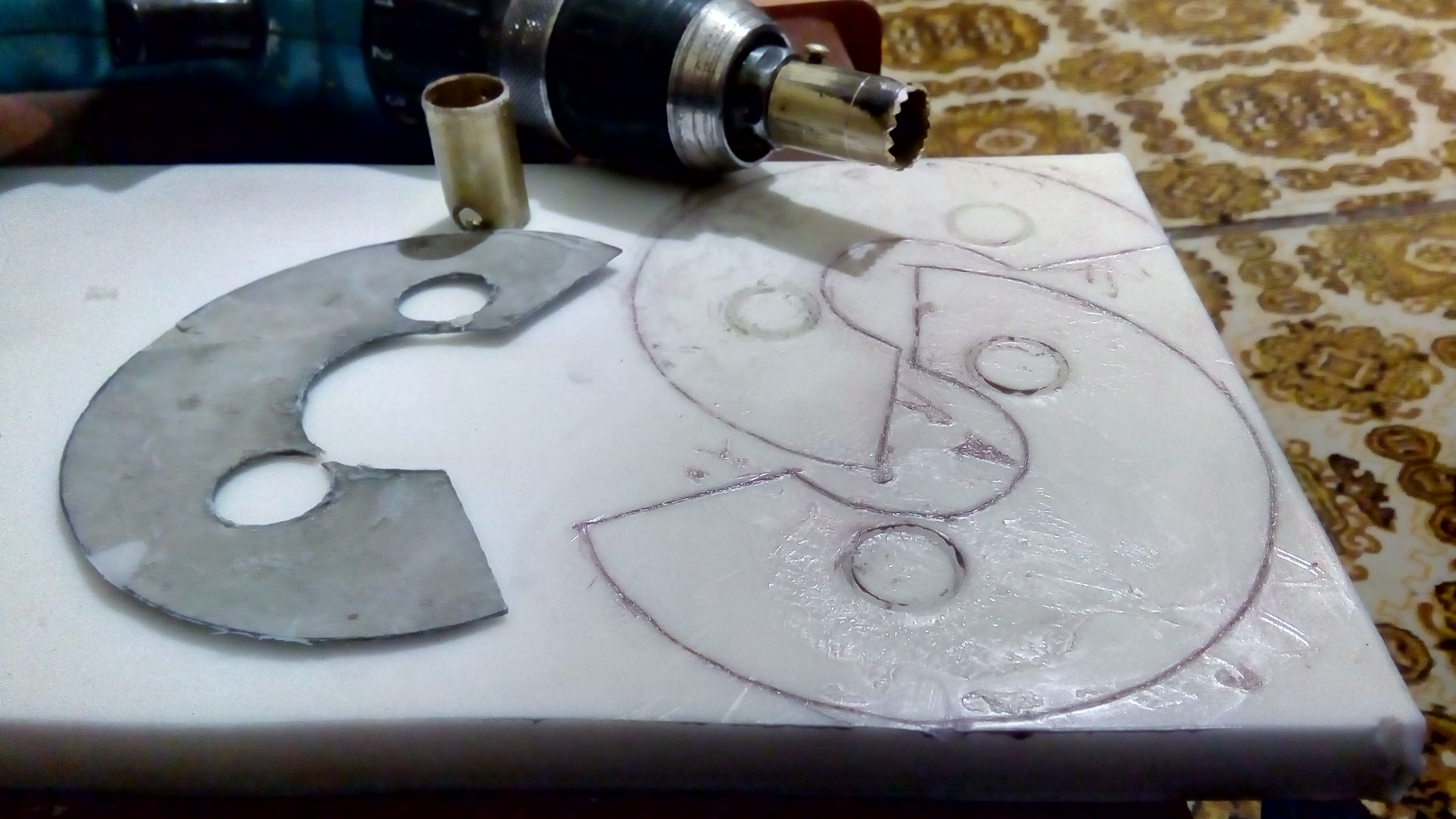

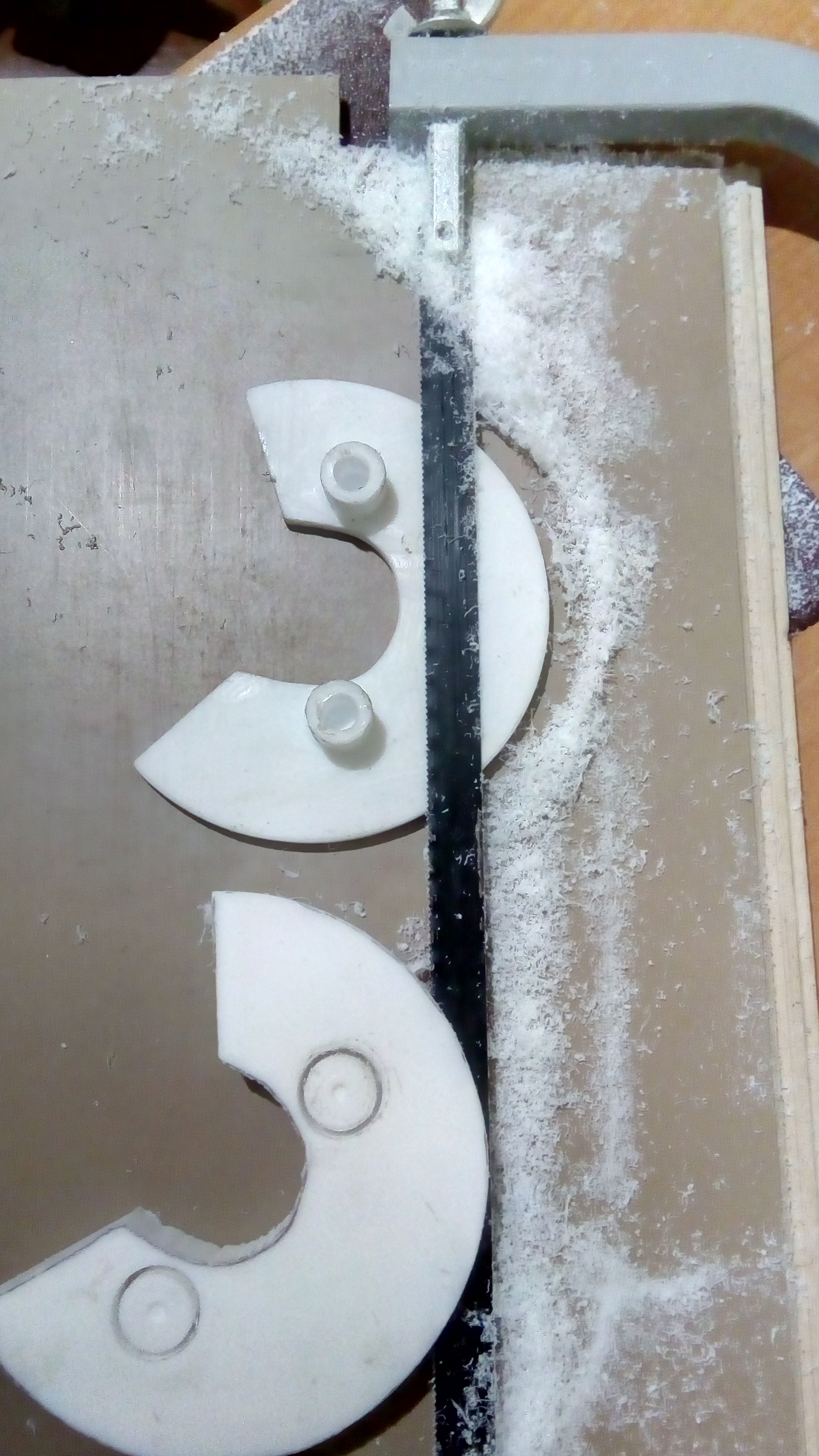

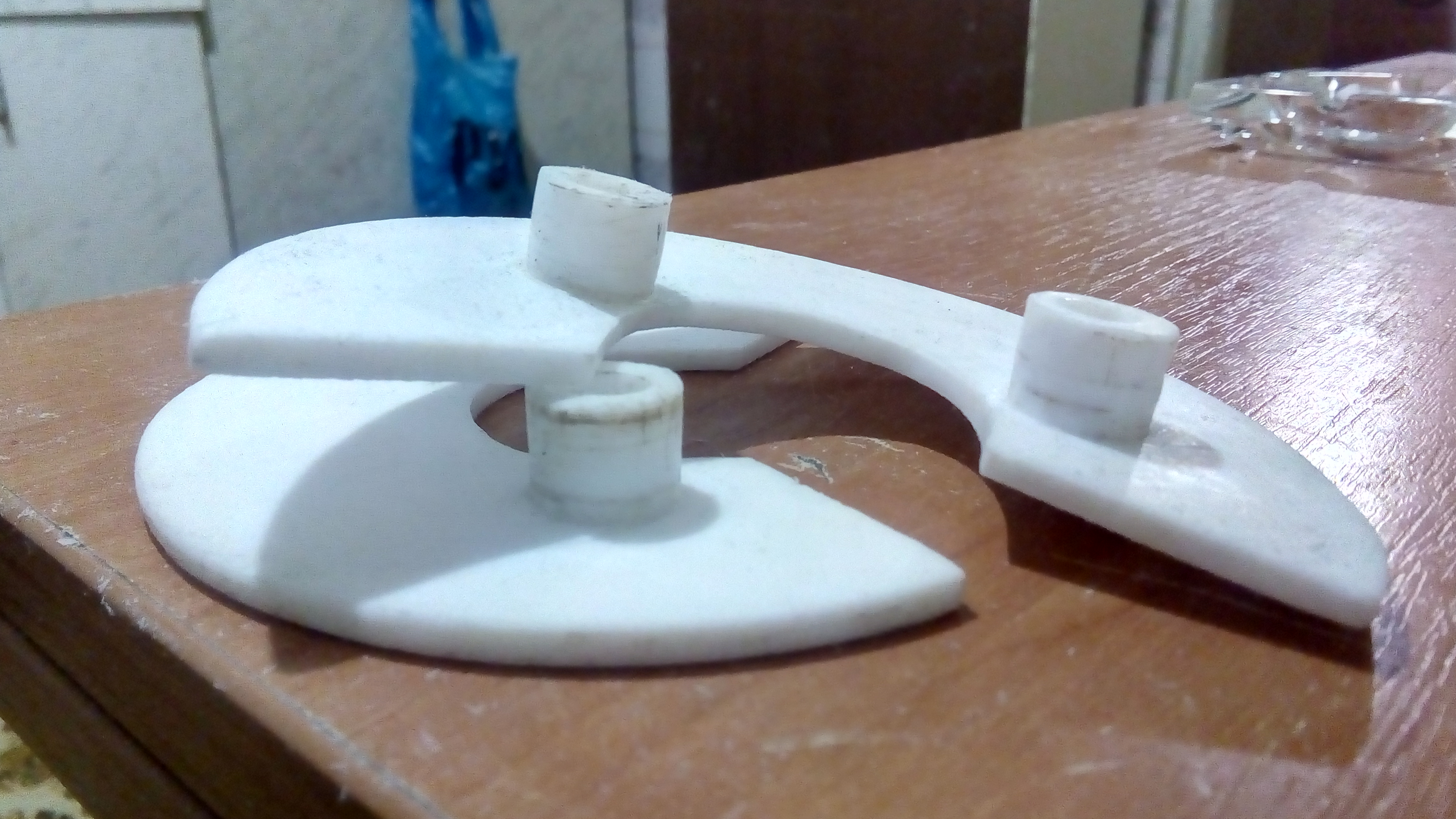

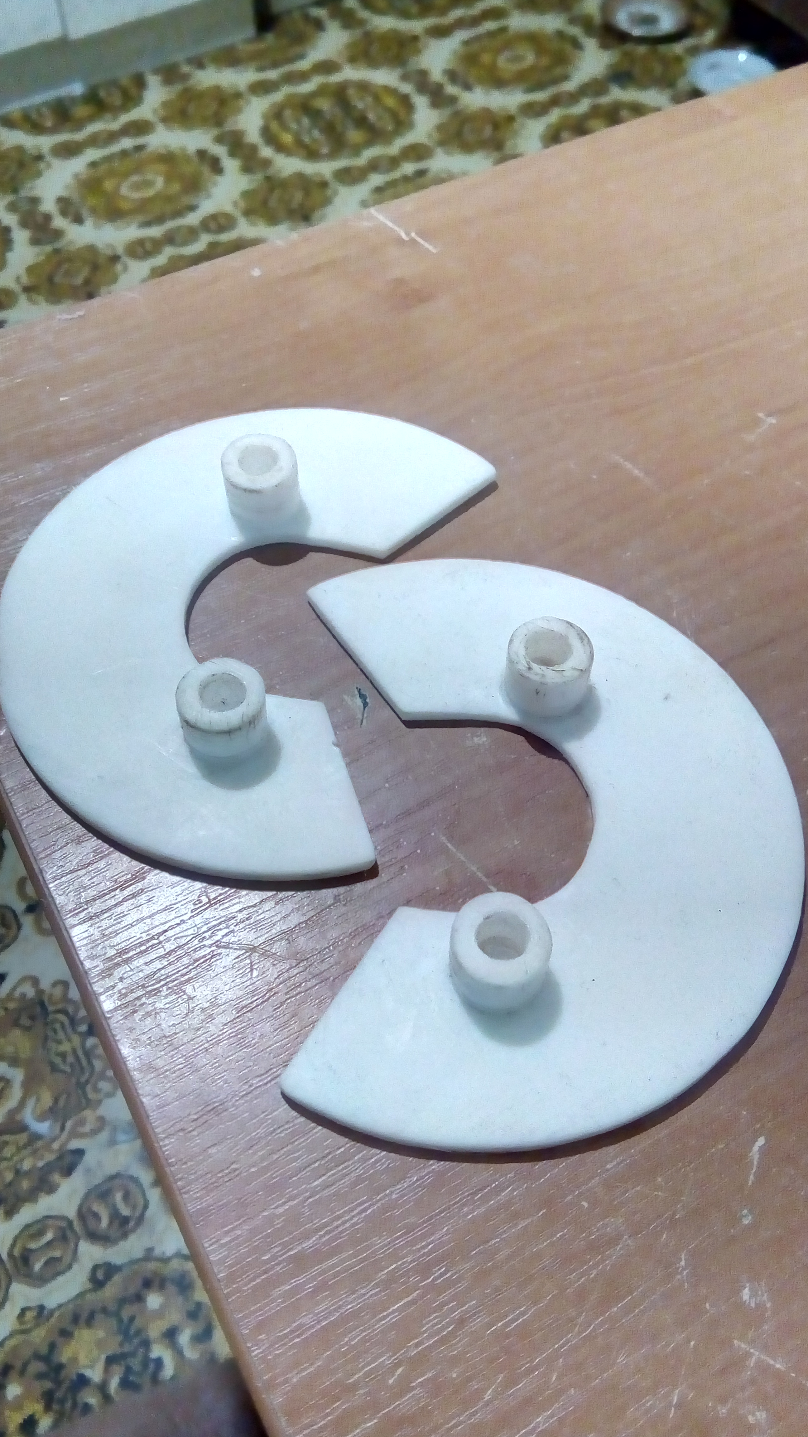

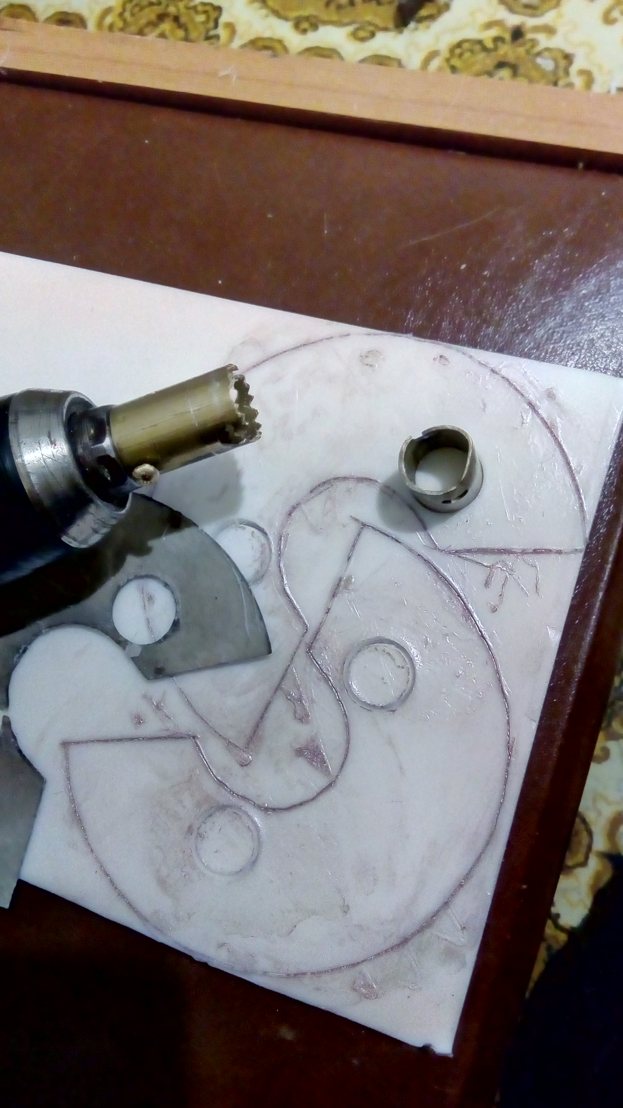

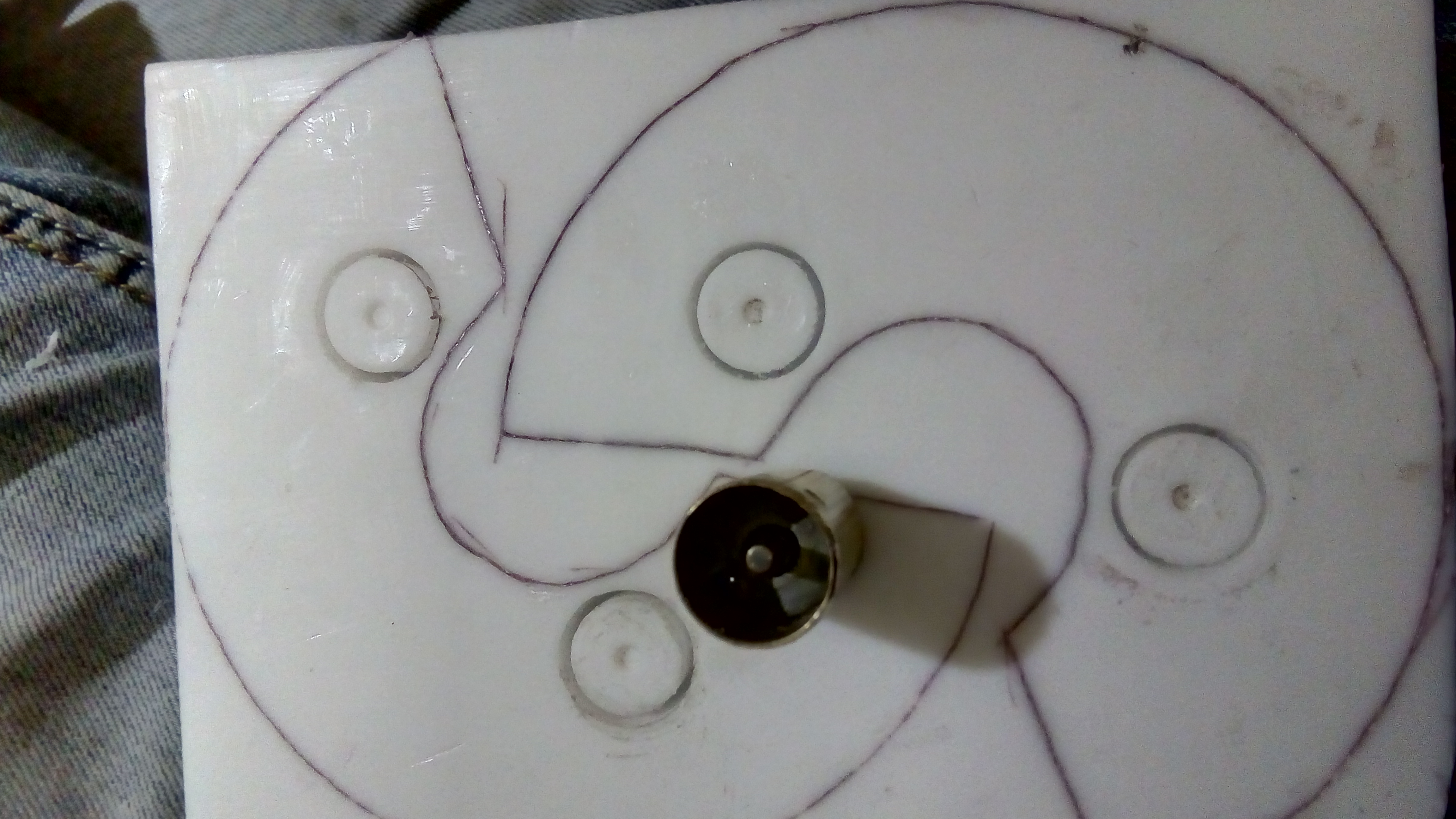

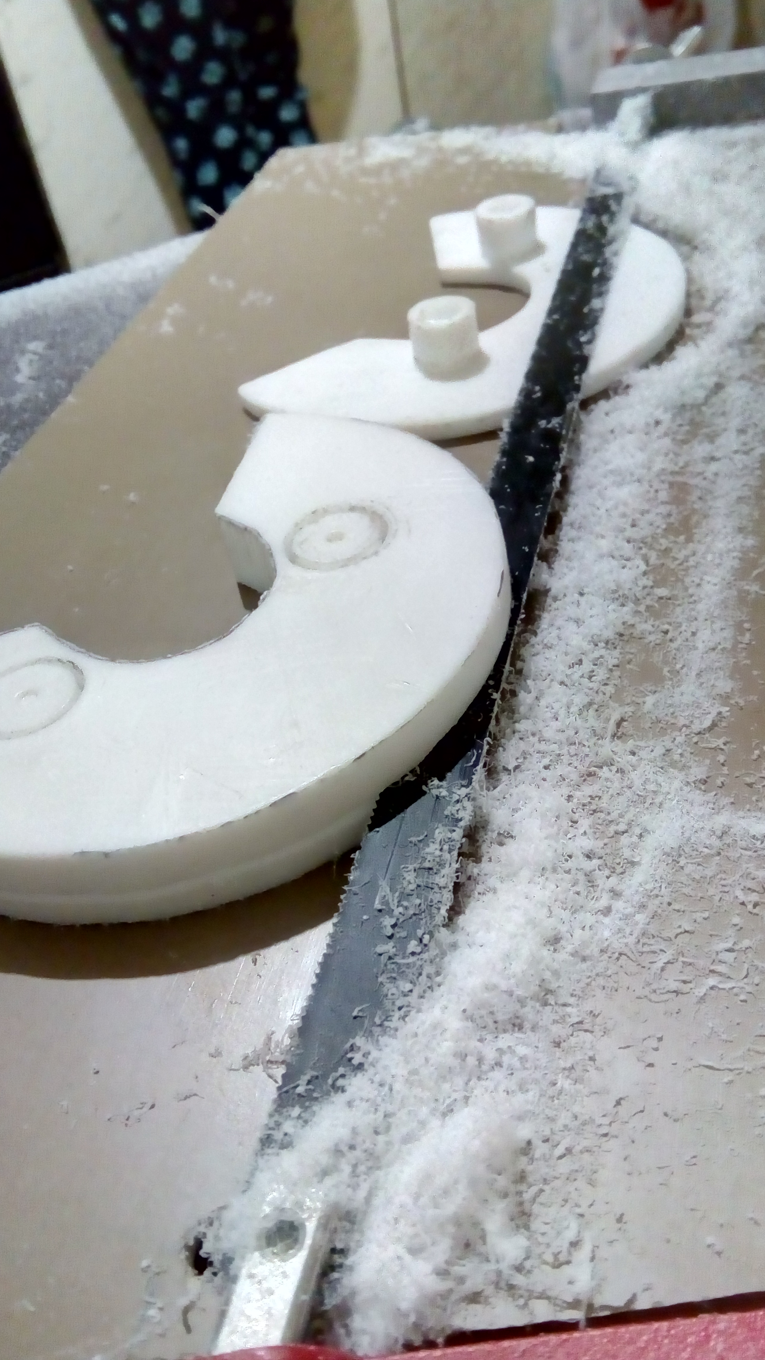

Золотники отработали два сезона, все ок . на холостом ходу крутил до предела. Всё работает .
nok12345
29.06.2015
79
Хантер 320
прибой
-Demid_Zp-
04.10.2016
417
101
Украина, Запорожье
BARK
NEPTUN
Фторопласт? Судя по свойствам из справочника - очень даже материал для этой детали.

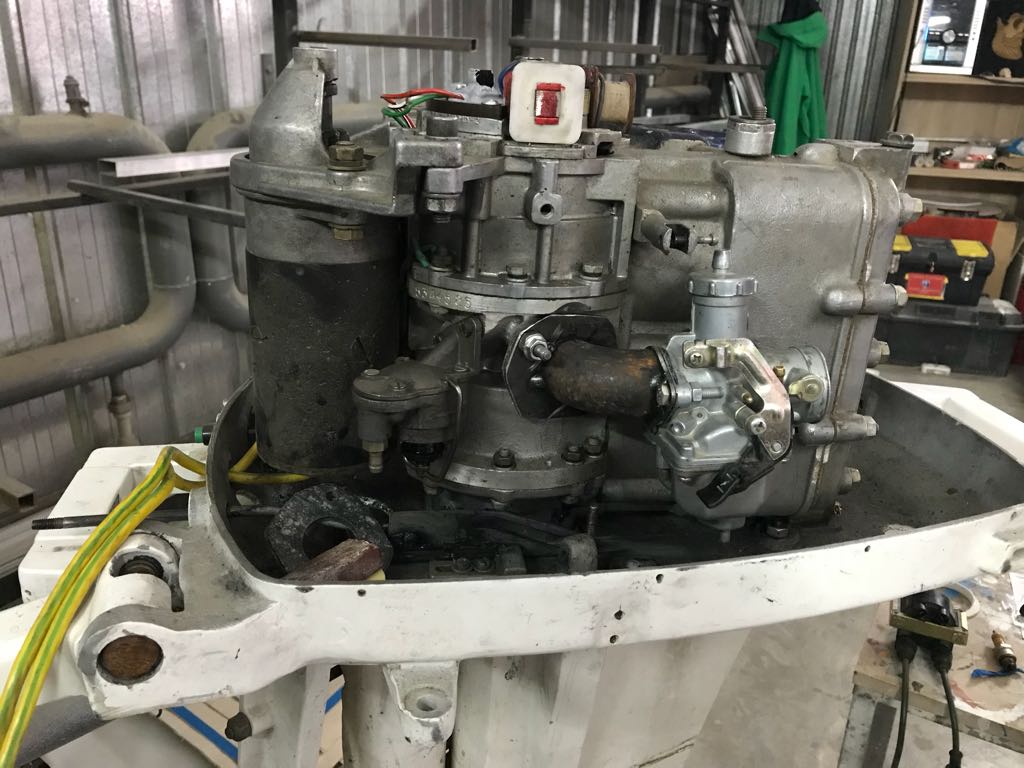

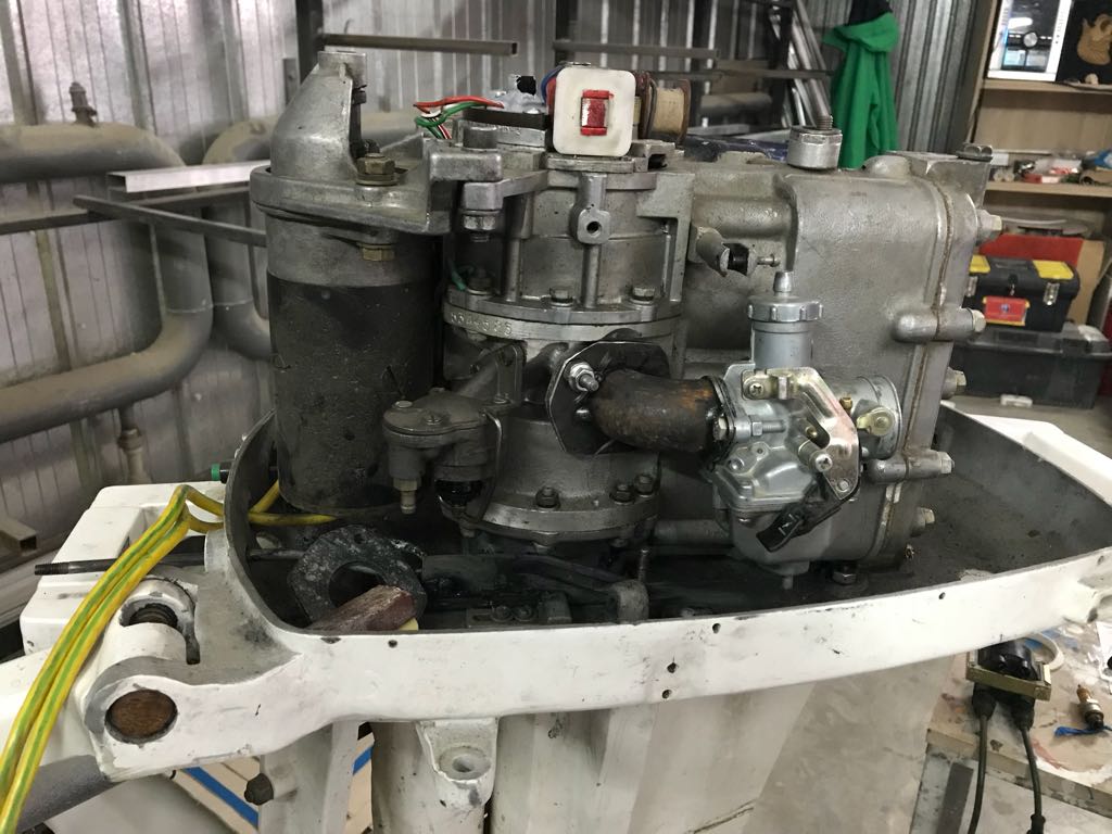

Мужики, ну хватит хернёй заниматься, вот правильный карб на Нептун:
Поверьте, после его установки ВСЕ вопросы уйдут в прошлое! Ну и вот ещё немного:

Кот 75 , к тебе такой вопрос: какой диаметр диффузора у этого карба ? С какого мотора яма 20-25 или 25-30? Ковырял ли жиклёры при установке? Пилил посадочное на серединке? Смотрел твое видео , но самое интересное осталось за кадром. Надеюсь на понимание.
