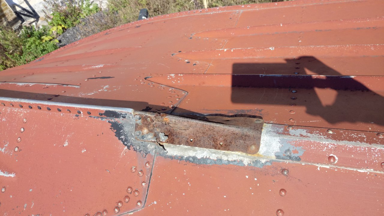

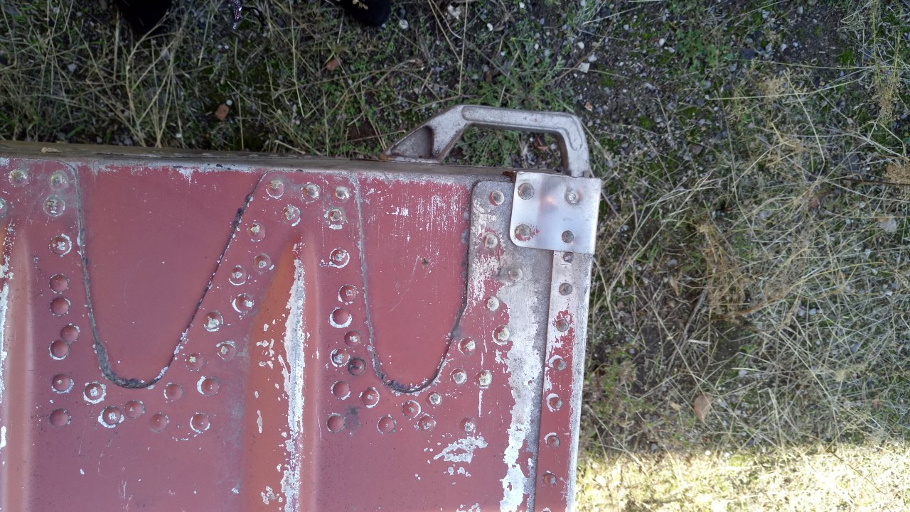

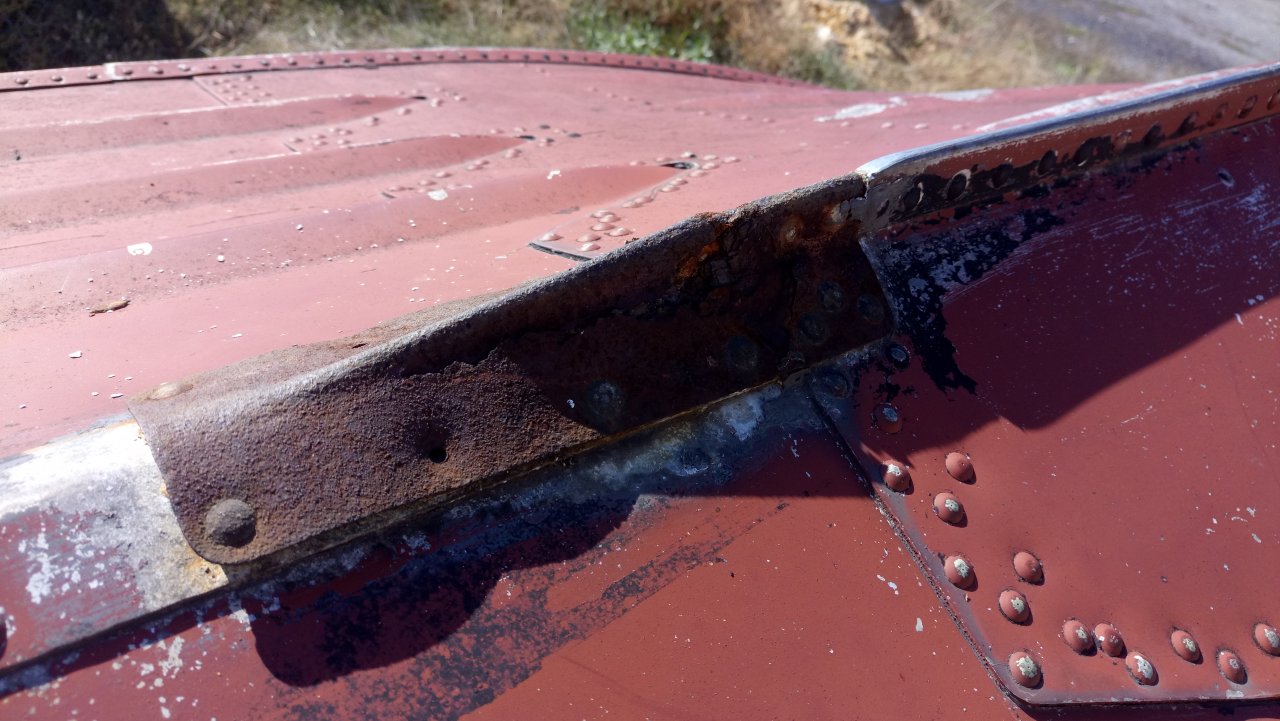

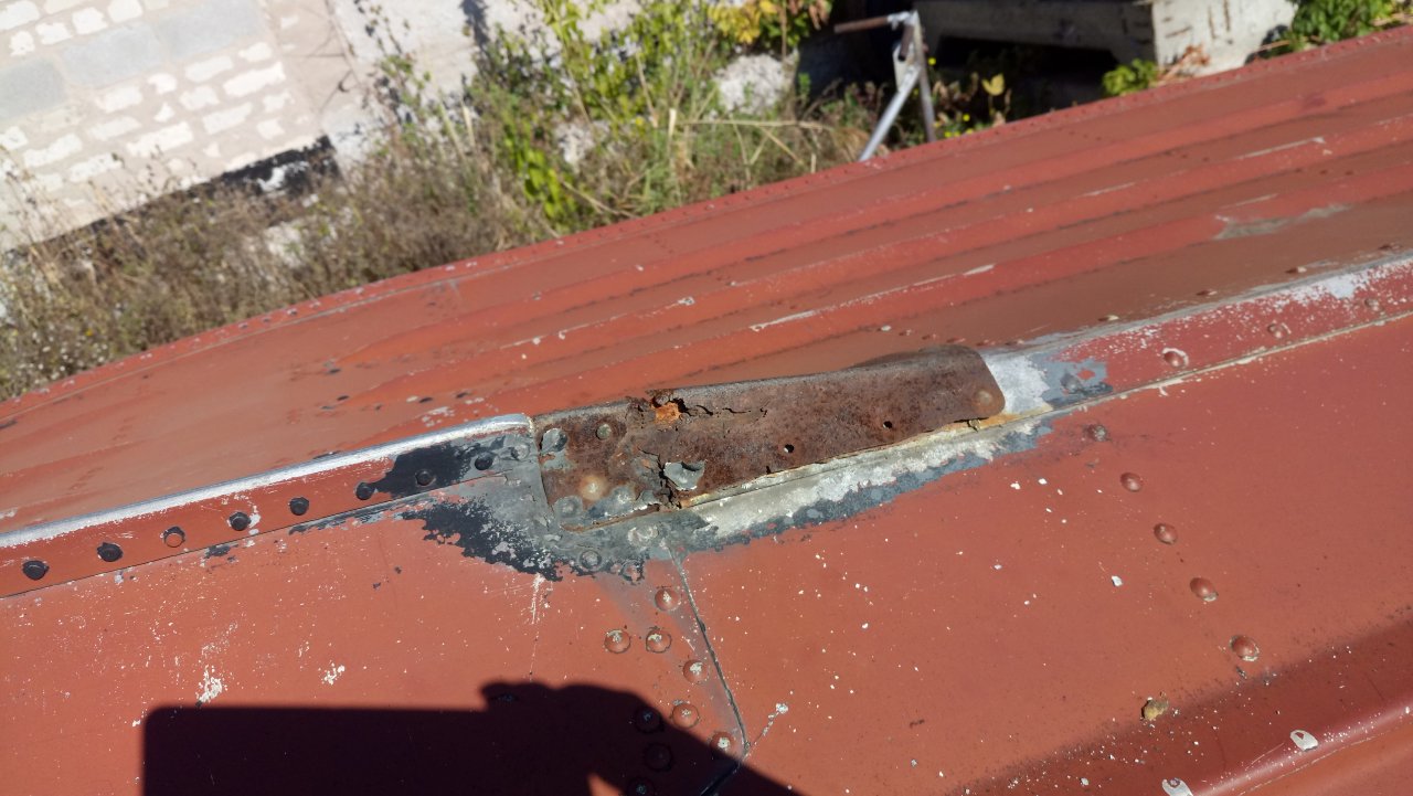

В раздумьях я, прошу помощи. Есть казанка с документами, продают. Смотрел её, есть один косяк. Может кто-то сталкивался с таким ремонтом, подскажите, с чего начать и во что это может вылиться?

Если это все косяки и кроме сгнившего "самолётика" ни чего нет, то это ерунда, меняется "самолётик" и всё, их продают в лодка 44 - готовый к-т, стоит не дорого.

При беглом осмотре других серьёзных не заметил. Хозяин 1т американских рублей хочет. Не могу определиться, брать - не брать?

А самолётик можно сделать и самому из тавра и листового алюминия.

:?ну как тут советовать!? Откуда знать ,дорого это для тебя или пустяк.Похоже что лодка "пустая".И чтобы на ней выйти на воду надо ещё 500 бакинских ,как минимум вложить.И это без стоимости мотора.Если не напряжно и сам всё делать будеш ,то не дорого.Надо брать.

Да не о деньгах речь. Я увидел то, что на фото. Внутри - пустая. Вопрос вот о чём: если сгнил самолётик, что ещё могло сгнить? Или оторвали его, х.з.

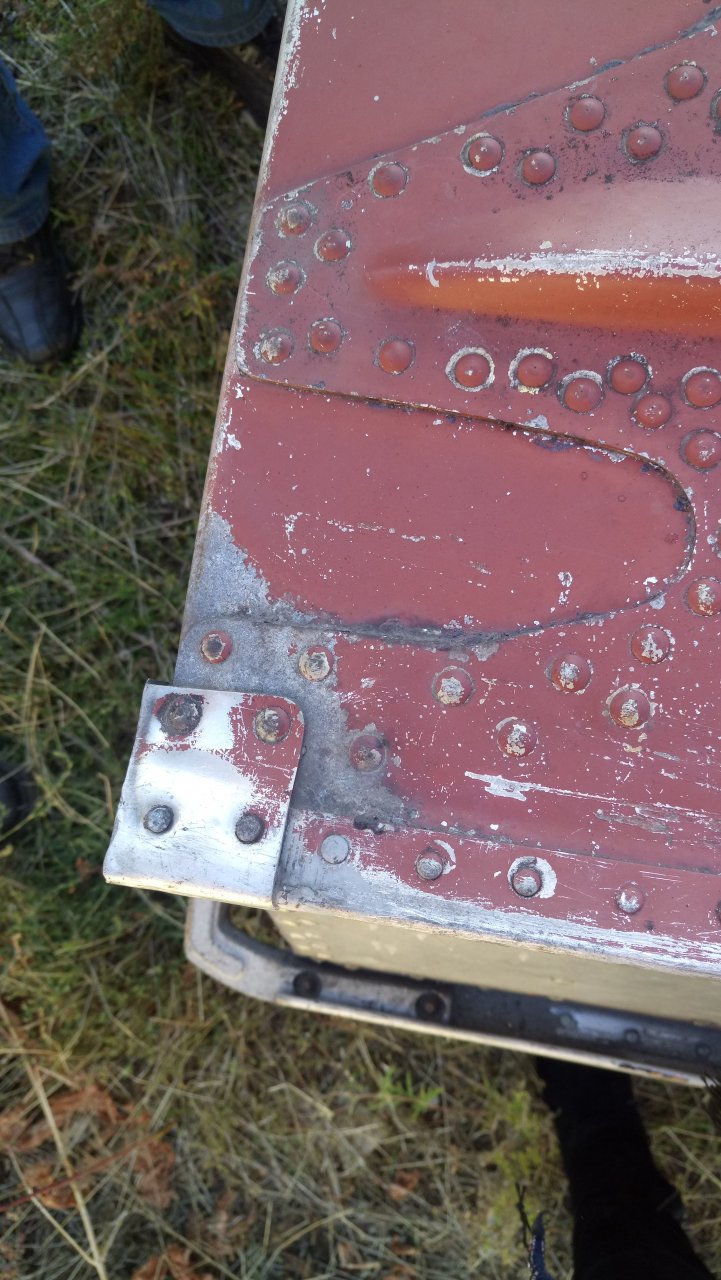

...если сгнил самолётик, что ещё могло сгнить? Или оторвали его, х.з.
Сгнила "черняга" на лодке, а это самолётик и уголки на транце, судя по фото уголки уже поменяли, больше гнить на казанках не чему.
