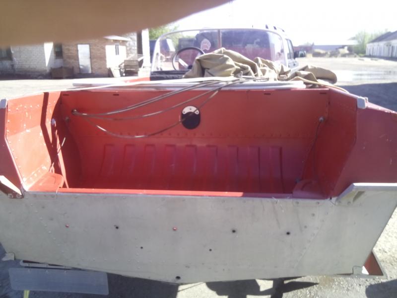

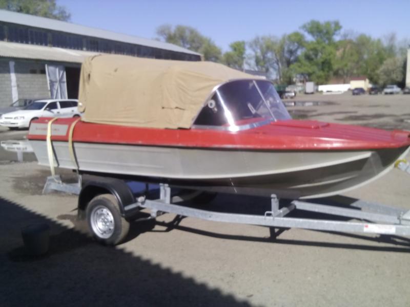

Доброго времени суток всем форумчанам мне понравился ваш сайт решил зарегистрироваться прочитал кучу веток все в тему летом прикупил Казанка 5м4 сейчас делаю нужны будут советы

guns-andrei сказал(а):
сперва планирую разобрать все и пескоструем пройтись потом фосфорирующий грунт
Родную краску не снимай.На заводе лучше красят чем в гараже.И больше фото разных участков днища и бортов.Там видно будет.
9 560
4 780
:) Добро пожаловать В нашу песочницу! Почти земляки!!Если лодка в родной краске то зачем же сразу её" насиловать "пескоструем!? Заматировать,прошлифовать сколы ,грунтонуть (без фанатизма) и перекрасить.Будут конкретные вопросы ,не стесняйся спрашивать.Люди на форуме отзывчивые и добрые ,в основном. :yes:

спасибо за коментарии лодка реально на воде не была но много небольших мест где краска не много как бы окислилась от времени хочется чтобы было как бы идеально

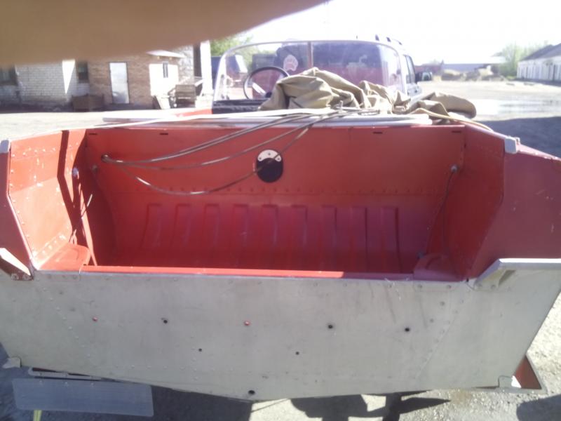

Транцевую доску осмотри на предмет гнили.Лучше заменить сразу и спать спокойно.

все просмотрел состояние отличное ведь мотор никогда не вешался весла были бумагой обернуты

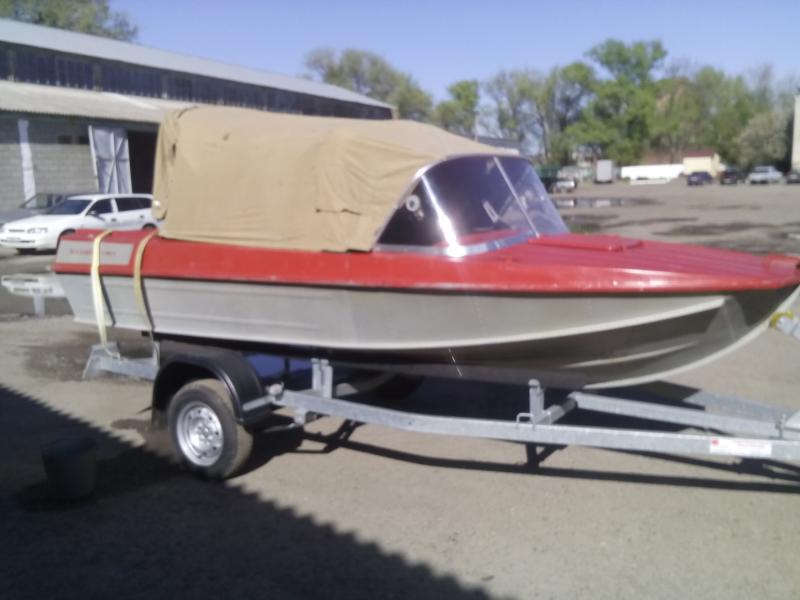

еще кому необходимо стекло родное можно зарезервировать по цене грубить не буду ведь есть ценители родного
10 091
1 329
С какого она склада??? По виду так совсем нулёвая....

повезло искал искал и нашел когда начинал искать просто понравилась внешне а теперь понял что не зря нашел случайно в доме прям стояла
ИМХО если лодка не юзалась, то самое простое будет освежИть краской(по феншую) потертые места и пользовать спокойно много лет :good: ... И Лёша правильно сказал выше: нужен функционал, а идеально делать лодку - ерунда, т.к. это не авто и всё равно через несколько сезонов(при желании) красить... хоть дорогой супер краской искрась её всю :D ...

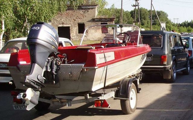

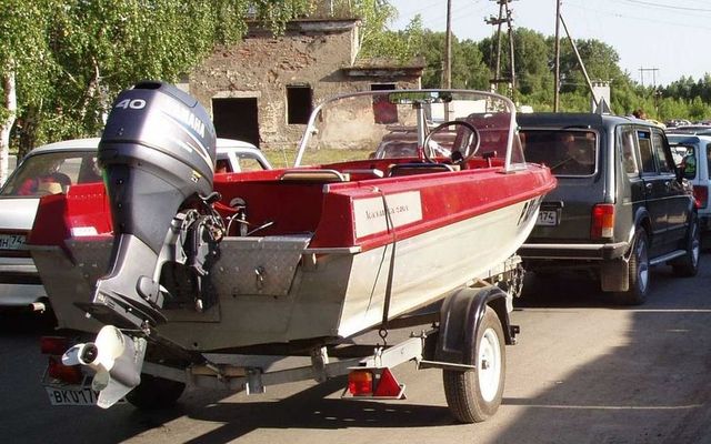

Доброго времени суток всем форумчанам мне понравился ваш сайт решил зарегистрироваться прочитал кучу веток все в тему летом прикупил Казанка 5м4 сейчас делаю.
Андрей, поздравляю с покупкой!
Я взял в 2008 году точно такую же "Казанку 5М4", перекрашивать не стал, т.к. родная краска оказалась в прекрасном состоянии. Правда, через два сезона эксплуатации вернулся к родной "Казанке 5М3".
Если будешь избавляться от подушек сидений, я бы взял родные.
Кстати, вот моя бывшая "5М4".

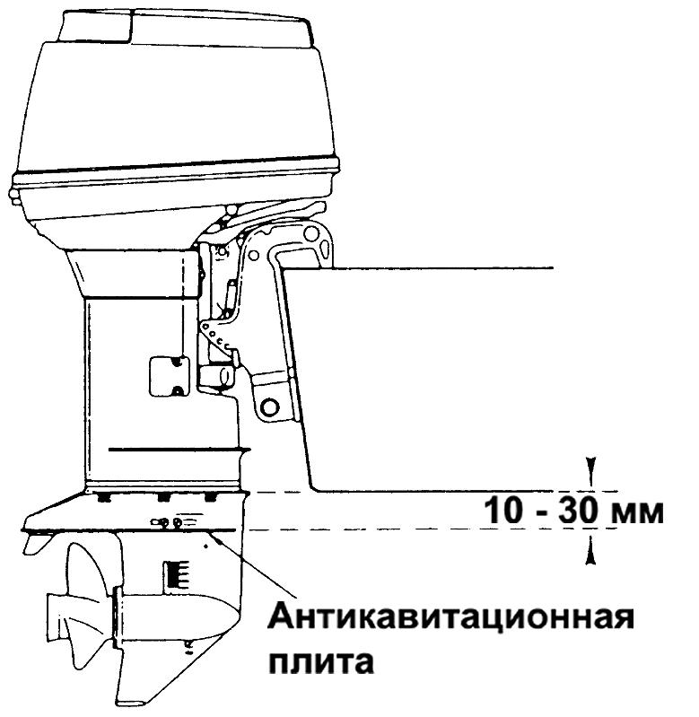

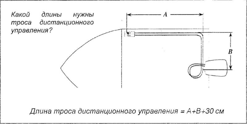

дело дошло до рулевого управления ранее лично никогда не сталкивался подскажите какой редуктор и какие троса по длинне необходимо выбрать на к5м4 мотор 60 ямаха что бы все было и практично и надежно соответственно и аккуратно
9 560
4 780
Редуктор Т-71, или G-12 Трос в зависимости от способа укладки 13 или 14 футов Троса газ-реверс С -2 (для ямахи и не только) длинной 13 футов .Можно и 12 ,но петля маловата.
9 560
4 780
:) Вот тебе схемы расчета длины тросов ,для наглядности.Можеш сам рассчитать. :) А за одно и правило установки мотора; Изучай!

У мегя мотор установлен АКП вровень с дном.
Всё норм.
Алексей , а как это физически сделать, хотя бы осмотр произвести ?
Иван 1985
04.12.2015
672
75
Якутия
Иван
Обь м
Ямаха эндуро 40
Да по ней сразу видно что с ней да и вообще надо менять не задумываясь делать так все сразу а то у нас как всегда
