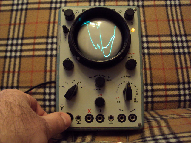

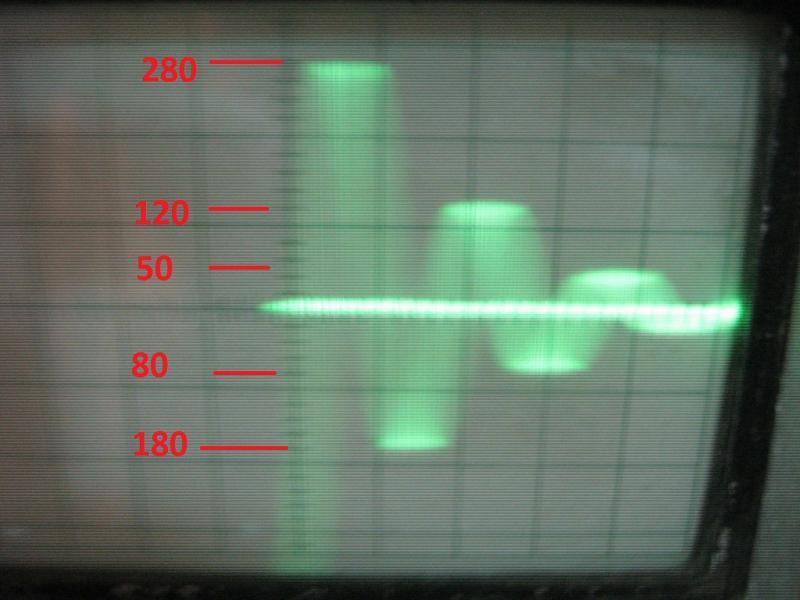

На осциллограмме ниже показан разряд конденсатора емкостью 1 Мкф на катушку с сопротивлением первичной обмотки 3 Ом.
Это демонстрирует наглядно что колебательный процесс протекает на протяжении трех нано-секунд.
То есть три искровых разряда, в вместо одного!

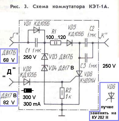

3 907
Немного о мощности генератора для конденсаторной системы зажигания.
Всю теорию работы, генератора переменного тока расписывать считаю не целесообразным, поэтому отмечу два основных параметра влияющих на заряд конденсатора.
1) Сила магнитного потока.
2) Количество периодов (импульсов) за оборот маховика.
Первый параметр обусловлен качеством магнитов, применяемых в генераторе и практически его характеристики меняется только со временем.
Второй же параметр, обусловлен конструктивными особенностями и принципом работы системы зажигания. Тем не менее абсолютно точно известно что, чем больше импульсов за оборот, тем мощней генератор.
Так например на отечественных ПЛМ, генератор имеет два импульса за оборот маховика, что обусловлено в большей степени обеспечением двухканального контактного зажигания. Следовательно на заряд конденсатора двухцилиндрового мотора можно использовать только один полный период.
Хорошо это или плохо разберёмся подробней.
Суть в следующем- частота следования импульсов на оборотах 5000 будет равна 166 герц.
Какую роль играет частота в заряде конденсатора?
Самую непосредственную- с ростом частоты реактивное сопротивление конденсатора, уменьшается, а это значит что его заряд по напряжению увеличивается, на высоких оборотах.
Примером такого зажигания служит генератор с коммутатором мотоциклов Минск и Восход, ранних годов выпуска.
Данный генератор даёт четыре полных периода за оборот, на заряд конденсатора.
Следовательно на оборотах 5000 частота равна; ƒ= np/60, (5000х4):60=333.3 Герц.
Реактивное сопротивление конденсатора 2 Мкф на частоте 333.3 Гц. равно, 238.7 Ом.
Для справки, сопротивление конденсатора 2 Мкф на частоте 66 Гц. (1000 об мин.) будет 1194.8 Ом. :shock:
Сопротивление конденсатора 1 Мкф на частоте 33 Гц (1000 об.мин. Вихрь, Нептун) будет 4779.4 Ом. :shock: :shock:
То есть к сопротивлению резистора R1, в схеме, добавляется собственное сопротивление конденсатора, в результате чего на оборотах пуска и ХХ требуется больше энергии генератора (импульсов).
Так же надо отметить ограничение напряжения заряда, стабилитронами до 150 вольт. Не лучшее напряжение для конденсатора. Будет гораздо эффективней, если поднять его в 2 раза.
Технологически понятно, что резистор в схеме призван сберечь накопительную катушку от нагрева и пробоя, поскольку полностью разряженный конденсатор имеет очень низкое сопротивление.
В поздних схема этого коммутатора, резистор убрали.
И того:
1) Плюс генератора, который дает на заряд конденсатора 4 импульса за оборот, в том что конденсатор успевает зарядиться полностью, на самых малых оборотах- это способствует стабильному запуску двигателя и устойчивой работе мотора на ХХ.
2) Минус в том что с ростом частоты, растет реактивное сопротивление накопительной катушки, и это влияет на полный заряд конденсатора на высоких оборотах. Дальше понятно, что двигатель теряет тягу.
3) Увеличение ёмкости конденсатора, способствует снижению реактивного сопротивления, но увеличивает нагрузку на накопительную катушку и генератор в целом. Плюс нагрузка на ВВ трансформатор.
Из этого можно сделать однозначный вывод; Несовершенство простых конденсаторных систем зажигания требует определенного компромисса в выборе схемы и параметров всей системы.
Тут не существует одного стандартного решения для всех моторов. К каждому нужен индивидуальный подход по всем составляющим, зажигания..............................

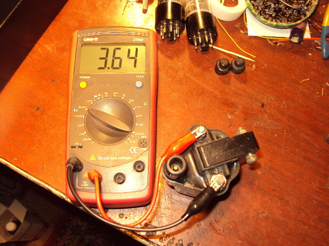

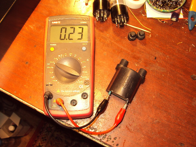

Вот кстати да, я всегда говорил что зажигание - это не просто.
В большинстве моторов чУдно работает и схема №3, условно конечно, номинально, то есть какая то искра есть, а того что момент искрообразования ушел градусов на 10, счастливый конструктор может и не знать, заводится же, ну иногда веревку рвет, плюется из карбюратора, но едет, при этом искра чахло/синяя, даже если пробивает 12-15 мм , энергии в ней нет, часто пишут что медведя убьет, но сцуко постоянно путают медведей с хомяками.
Вот несколько разных катушек.
Большая железная от Ауди, коммутаторная, индуктивность 3,64 мГ.
Двойная в корпусе от плоского конденсатора, там две независимых, намотал себе на Джонсона, индуктивность каждой 1,27 мГ.
И двухконцовая от Хонды 20, японская, индуктивность 0,23 мГ
У Хонды Дио индуктивность 0,18 мГ
Скутерной китайской, как и Дио, сейчас у меня нет, но её индуктивность 0,056 мГ,то есть нету индуктивности.
Самая мощная искра при 1мкф и 400 вольтах у катушки от Ауди, искра 35-37 мм, жирная, почти белая,с желтыми брызгами, громыхает на всю комнату.
Самопал для Джонсона скромнее, но гораздее хондовской.
Хондовская дает длинную искру, но тонкую, тихую, мне не понравилась, собственно и мотор привозили переделать на двухканальную независимую систему.
Дык я о чем, многие, видимо теоретики, пишут о том, что тиристорно-конденсаторной катушке индуктивность не нужна, а я реально вижу что нужна, я приводил фото розжига для дизельной печки. CDI может как то работать без индуктивности, но хреновенько.
Второй щекотливый момент, прикладываем 400 вольт к первичке с сопротивлением 0,5 ома. Если совсем без индуктивности, то как на резисторе получаем импульс в 800 ампер, много.
На индуктивности ток нарастает плавно, и чем индуктивность больше, тем пиковый ток меньше.
На катушке от Ауди в пике 7 ампер, на самопальной 15 , на хондовской 28. На китаескутерной ..... за 80 !!!
Смотрел осциллографом ЛеКрой на резисторе 0,05 и 0,02 ома.
Сколько там у ВТ 151-800 неповторяющийся ударный ток ?
А максимальный импульсный ?
Я их не применяю в зажигании, есть 145 и 152.

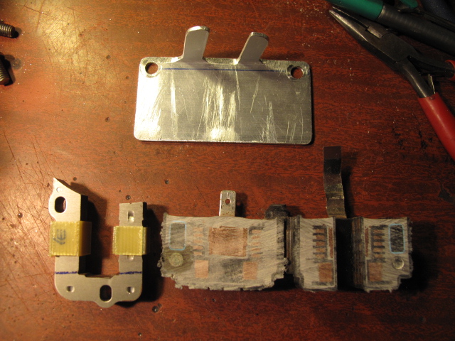

Распилил модуль, и обнаружил охрупченную прозрачную эпоксидку вокруг безкорпусного тиристора, то есть тиристор сильно грелся, на фото в левой половине это видно.
То есть с этими катушками и конденсатором 0,47 мкф 200 вольт, при нормальных условиях тиристор греться впринципе не может, а тут реально перегрелся и потёк.
Другого объяснения я не нашел.

танкист сказал(а):
Суть в том что время разряда конденсатора емкостью 1 Мкф. составляет всего одну нано- секунду.
Что то мало как то, :? добавь маленько, Картинка говорит немного о другом - осцилограф с таким разрешением очень большая редкость даже в серьезных организациях, сильно я сомневаюсь что дома может такой быть.
3 907
Кто-ж не ошибается в жизни? Разве это меняет суть написанного? Кто хотел понять- тот понял, о чем речь. :unknown: :pardon:

Re: Надежная схема New
В некоторых случаях бывает полезно уменьшить длительность управляющего импульса, от расстояния между магнитами зависит, и от намагниченности магнитов, конденсатор относительно большой емкости, пытается держать тиристор открытым довольно долго, то есть управляющий импульс ещё есть, а следующий набегающий магнит уже начинает заряжать конденсатор, не давая выключиться тиристору, соответственно к следующему такту конденсатор не готов, происходит пропуск зажигания и как следствие ограничение оборотов.
К примеру Вольво Пента 7,5 л.с. заработала с разделительным конденсатором в 2 мкф, при 4,7 мкф искры нет выше 2000 оборотов. А Сельва при конденсаторе больше 0,68 мкф даже не заводится, неудачная магнитная система.
Попробуйте уменьшить С1.
Так вроде для тиристора нужно около 10 мкс время управляющего импульса. Держать его ненадо. Сам закроется. Ну если конечно продлить искру то тут серию импульсов лучше выдавать. Что сильно усложнит схему и ее и вовсе повторить не смогут. Да и по цене опять же вырастет. Как магниты то успеют занять новое положение за это время?
