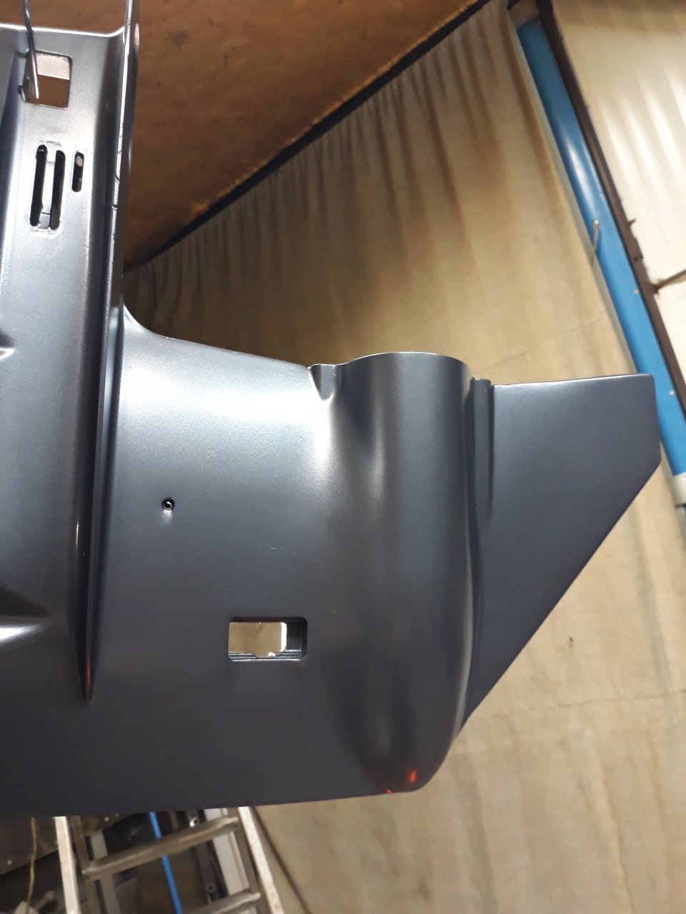

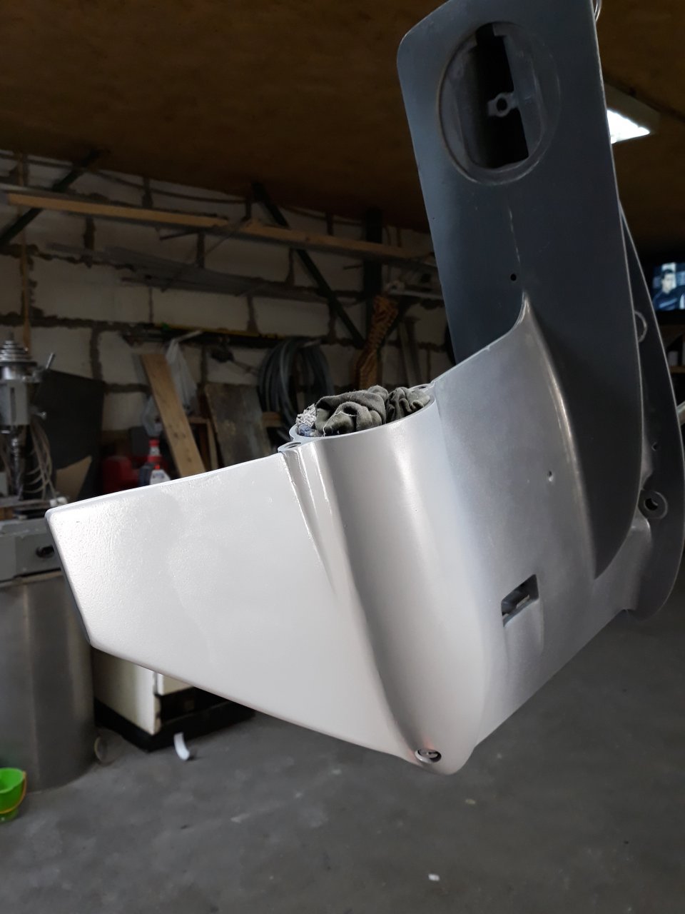

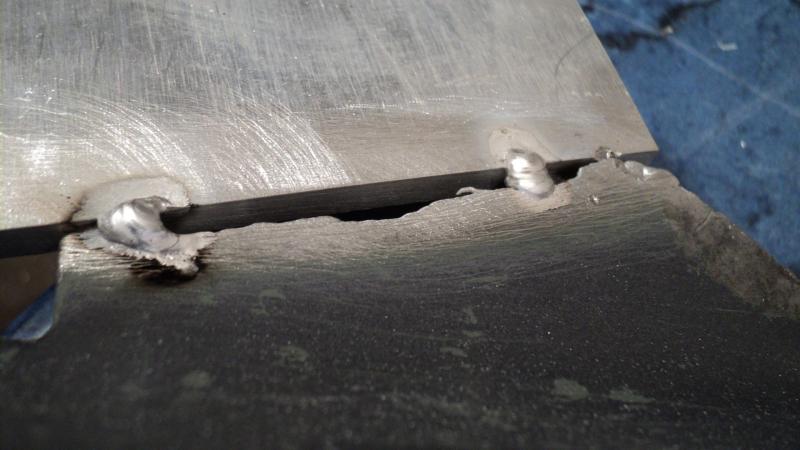

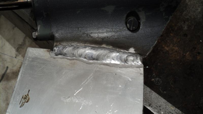

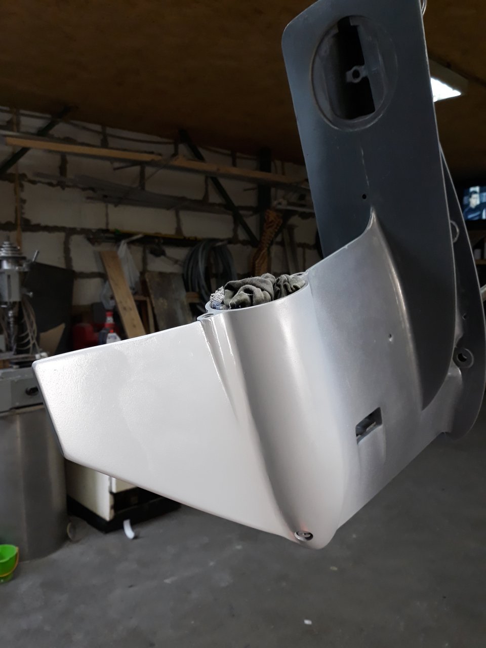

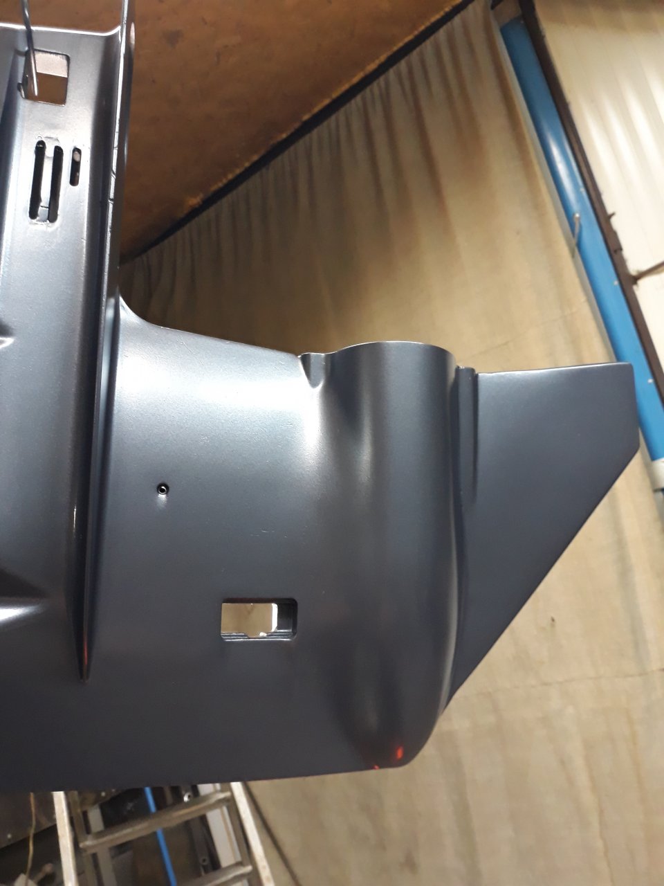

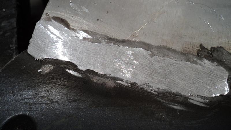

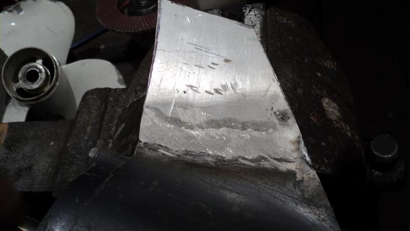

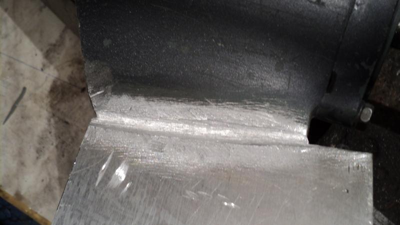

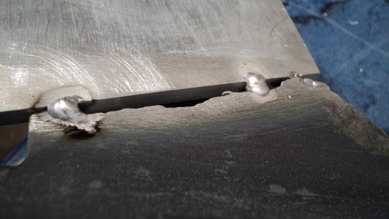

Расскажу как это делать .
Самое важное - нужно обеспечить охлаждение редуктора . Потому как перо нужно приваривать или наплавлять на собранном редукторе .
Дабы тепловые деформации не покоробили посадочные места подшипников , лучше не рисковать и не разбирать редуктор перед сваркой . Тепловые вложения при сварке такой массивной детали как редуктор - огромны ! , они способны запросто сжечь сальники и прокладки . Посему редуктор надо охлаждать при сварке .
Известны два способа охлаждения .....
Утопить редуктор в воде по самое перо ....и второе - намотать на редуктор тряпку и постоянно поливать тряпку водой с частыми перерывами на полное охлаждение .
В описываемом сейчас случае , мне пришлось муздохоться с тряпкой , потому как не стал рисковать снимать ведущий вал , дабы не сорвать закисшие болты на чужом редукторе . А такое глубокое ведро , что бы поместить всё в воду , найти не просто да и нога как на зло L .
При сварке таких толщин алюминия , сварочник должен быть как минимум " не детским " , потому как варить нужно быстро и со сквозным проваром сразу , дабы не перегреть редутор .
Сварочного тока должно быть 120 - 150 ампер .
Разделывать под шов я не стал , потому как слом и так не ровный и пробить насквозь можно и без разделки .
Сначала прихватки с двух сторон ...
Потом с мах. проваром варим с одной стороны шов ...

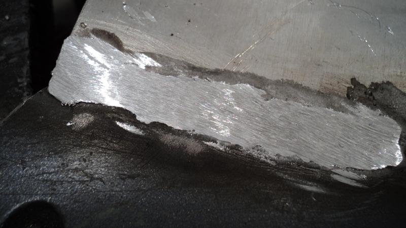

С обратной стороны вскрываем корень шва до тех пор , пока не будут удалены все непровары , поры и случайная грязь .
Теперь варим с этой стороны , всё внимание на глубину провара , на красоту шва не обращаем ни какого внимания , главное - пробить корень .
Теперь можно заполнить шов ( наварить мясо если под зачистку ) или навалить красивых "чешуек" , "бабочек" и т. д. , если зачищать шов не предполагается .
Зачищаем лишнее мясо , смотрим в лупу и радуемся , что не допустили пор .......или высверливаем поры и снова изавариваем .
И только теперь обрезаем пластину в размер киля , потому как пластину мы изначально взяли гораздо большего размера , чем необходимо , дабы увеличить тем самым теплоотвод от шва .
Ну дальше задаём профиль киля , выводим примыкания и зализываем всё это .
ИМХО подбирать краску или красить в другой цвет - не кашерно , поэтому я обычно тупо полирую килёк до блеска ... практически до зеркала.... бл... ну 20 мин времени - мах. С краской возиться - гораздо дольше . , а обдерётся краска об первый же песочек .
Зачищаем лишнее мясо , смотрим в лупу и радуемся , что не допустили пор .......или высверливаем поры и снова их завариваем .

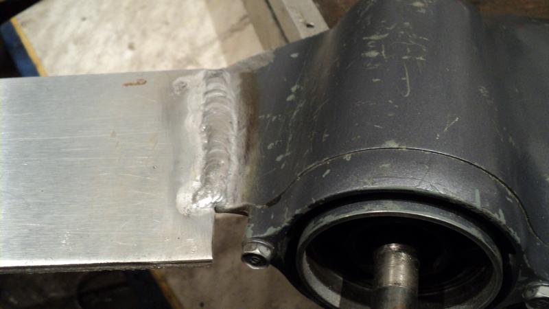

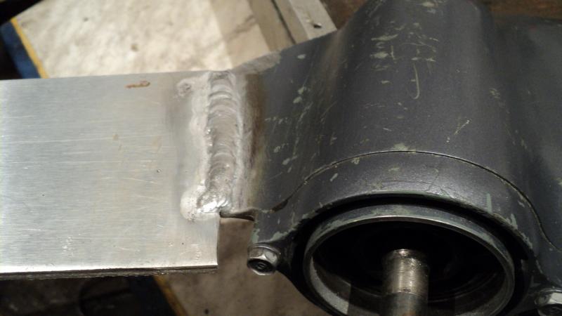

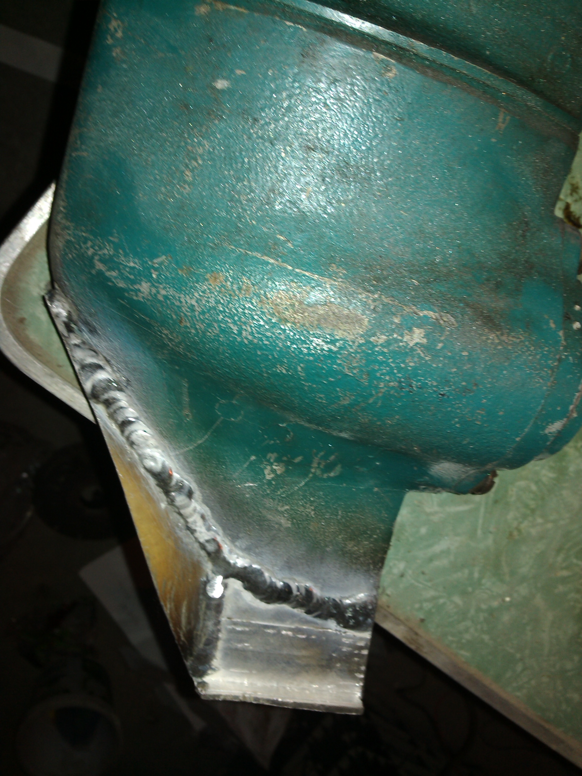

Спасибо, Андрей. По вашему восстановил Нептуновское перо. Осталось ободрать и отшлифовать.IMG_20180329_202816.jpg
16 623
1 340
И показать в готовом виде обязательно ...:dedok
А вот вопрос у меня .....
В качестве присадки использовали алюминиевый провод ?( сужу по виду шва на фотке ).
Ничего не имею против провода , просто хочу понять как варится Нептуновский алюминий ?.
Я бы добавил ампер 20 - 25 .

может быть нужно 4047
Говорят этой присадкой поршни тепловозные наплавляют , удачно получается .
А так ....ваще ...... я пробовал её , шов такой же мягкий как и 4043 .
Даже об песок загибается , но не ломается , пару раз можно обратно выстучать .

В качестве присадки использовал пруток 4043. Алюминий у Нептуна хороший, советский. Качество шва зависит от практики(мало её). Фото изделия в готовом виде выложу позже, честно. (очень мало времени, заканчиваю строительство стеклопластиковой лодки).

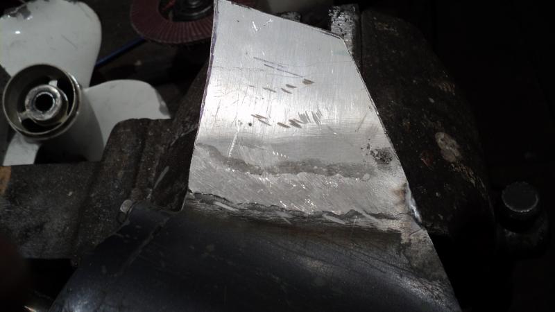

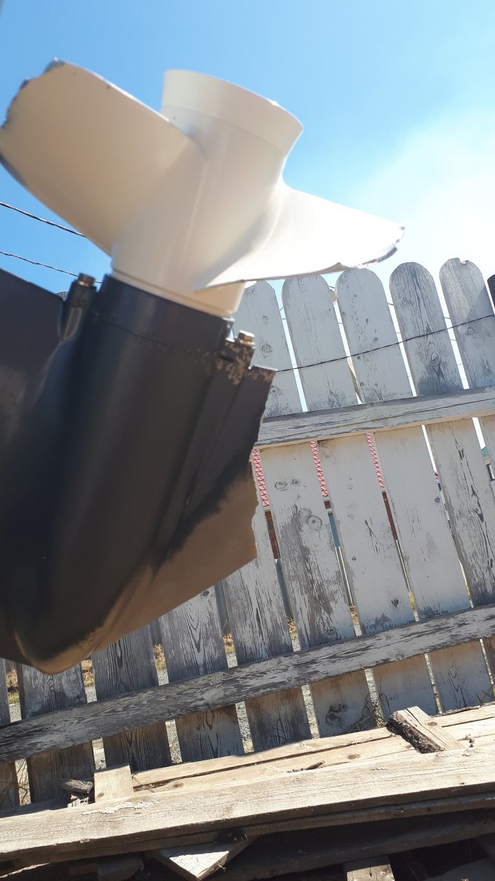

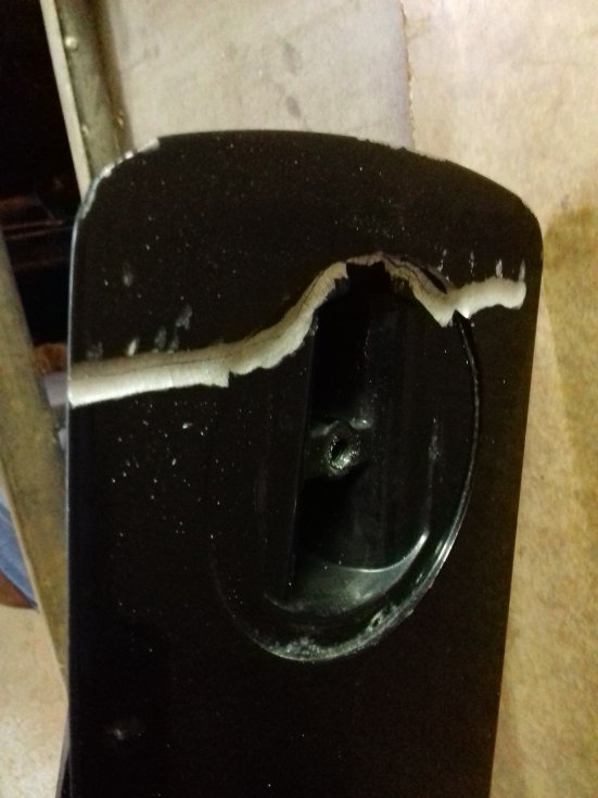

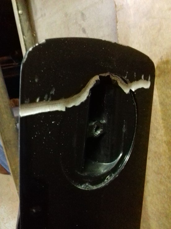

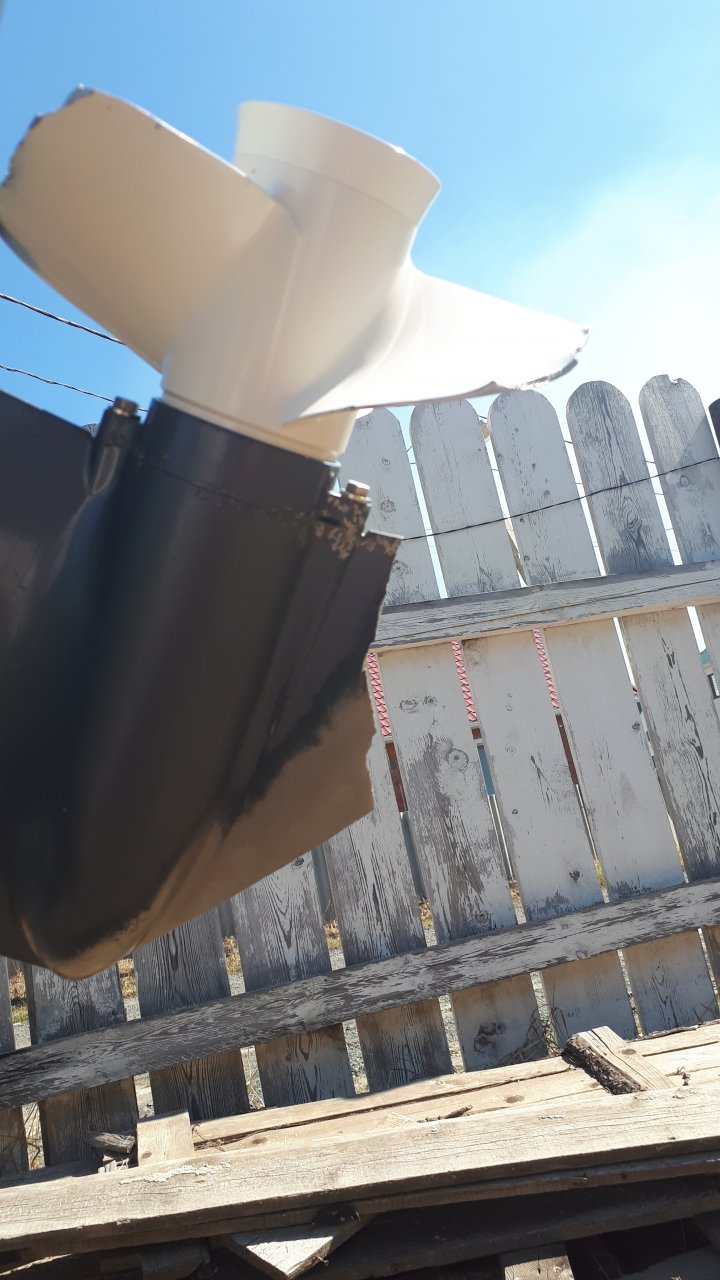

Всем привет! с прошедшими праздниками!
Вернулся с весенней охоты без "пера" или "киля". С водой нынче у нас проблема, не помню чтоб так было. Обычно на весенней охоте в любой ручей заходишь, а тут по речке с большой опаской передвигаешься, ну и вот я свой топляк нашел.
Сварному показал, он говорит заварим без проблем и отправил меня искать любой старый редуктор, донор, с которого можно срезать это перо и приварить ко мне.
Вопрос вообщем такой, кто что приваривает? я смотрю на видио и по форумам люди приваривают пластины, что это за пластины? где их найти? может есть в быту какие нибудь вещи? короче говоря подскажите "лайт фак" какой нибудь :)

В чермете посмотри, они продадут кусок какой нибудь.
А вообще, такой кусок люминя, да чтоб хорошо варился, при этом чтоб не был мягким аки сопли и не ломался потом рядом со швом найти не просто.
Хороший люминь у литых дисков немецких машин, у япов говно, Корея ваще срань, Китай даже в руки не возьму никогда. Диски в чермете продают по 140руб/кг, остальной хлам вроде 100руб/кг.
Когда совсем брать негде, я резаком плавил диски и отливал на железку нужную пластину, ну с запасом на обработку.

Я свой востанавливал из пластины АМГ 5 толщиной 6мм . Как варится не скажу. Сын варил.
