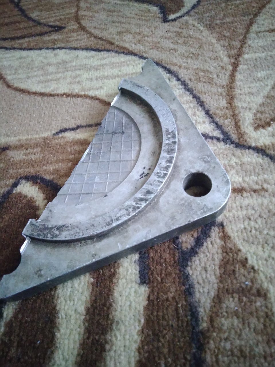

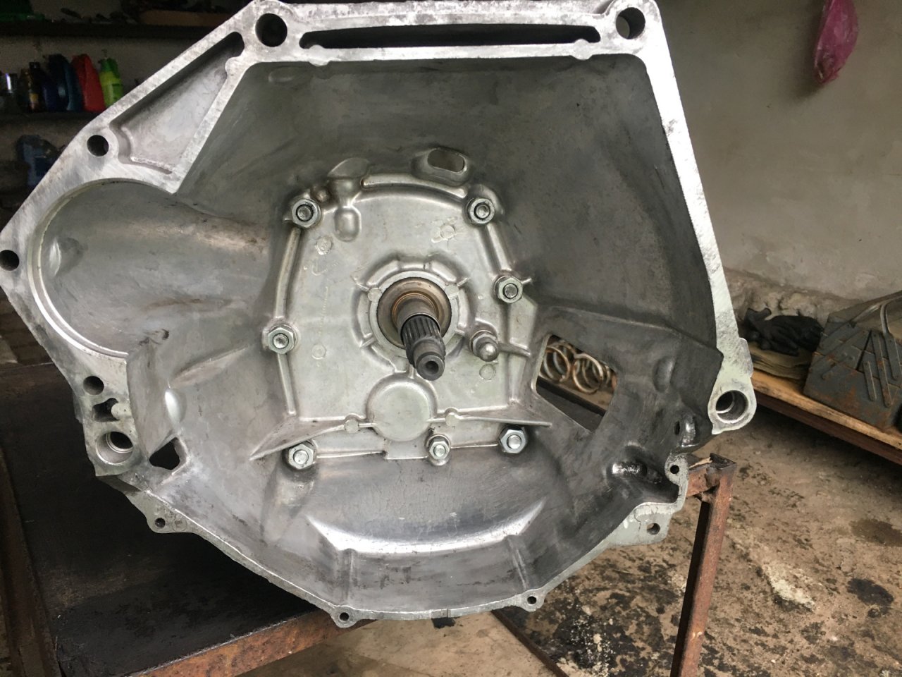

Всем доброго времени суток! Подскажите пожалуйста. Можно ли приварить аргоном киль редуктора Сузуки 30 из кожуха КПП ВАЗ?

Кожух

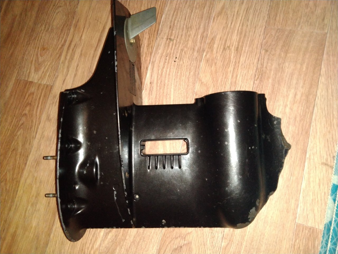

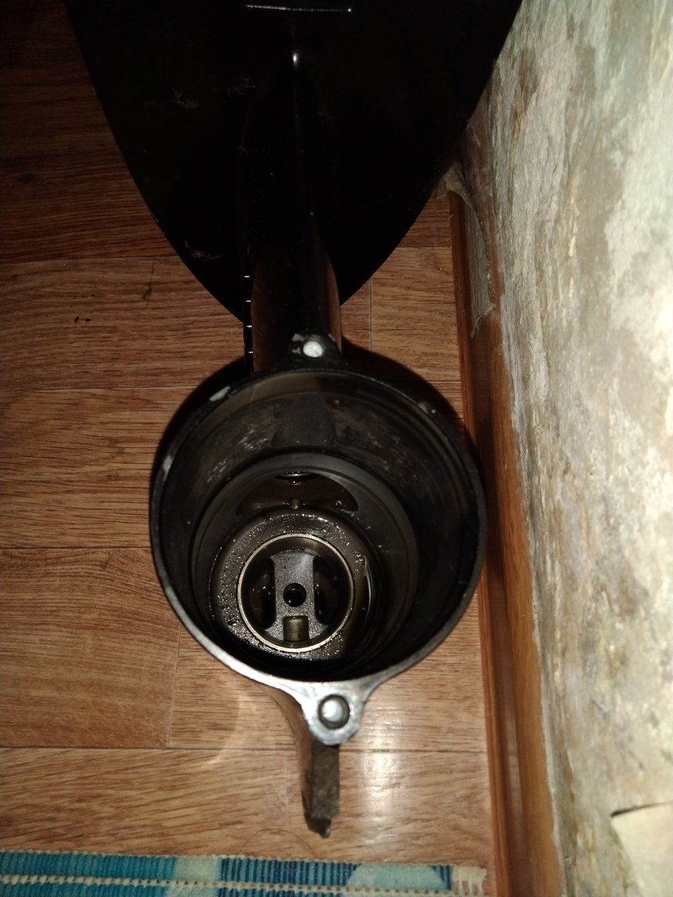

Сам редуктор

Подходящего сплава не могу найти.

Как так-то?У меня была подобная ситуация на Меркури-100,отдал аргонщику-он и приварил кусок редуктора и отшлифовал шлифмашинкой.Какие проблемы?Тебе искать ничего не нужно.Найди путёвого аргонщика-тот,что варит лодки.
16 447
1 178
А почему нет то?
Можно и голой присадкой наплавить, только из покупной присадки мягкий киль получится, лучше самому присадку сделать из авто диска.
Там главное не потеряться в процессе сварки куды варить. Киль, он же не прямой по кромкам и профилированный по толщине в трех плоскостях, заблудиться запросто можно, потом стачивать замучаешься не туда наплавленное.
Первые пару /тройку проходов делай чистой присадкой и хоть лоб себе разшиби, но выгони все поры до единой и всю грязь на поверхность, потом как обычно широкие и глубокие(лучше сквозные с зазором) фаски. И погнал со сквозного пробития корня. = обязательно или лучше уж тогда даже не начинай.

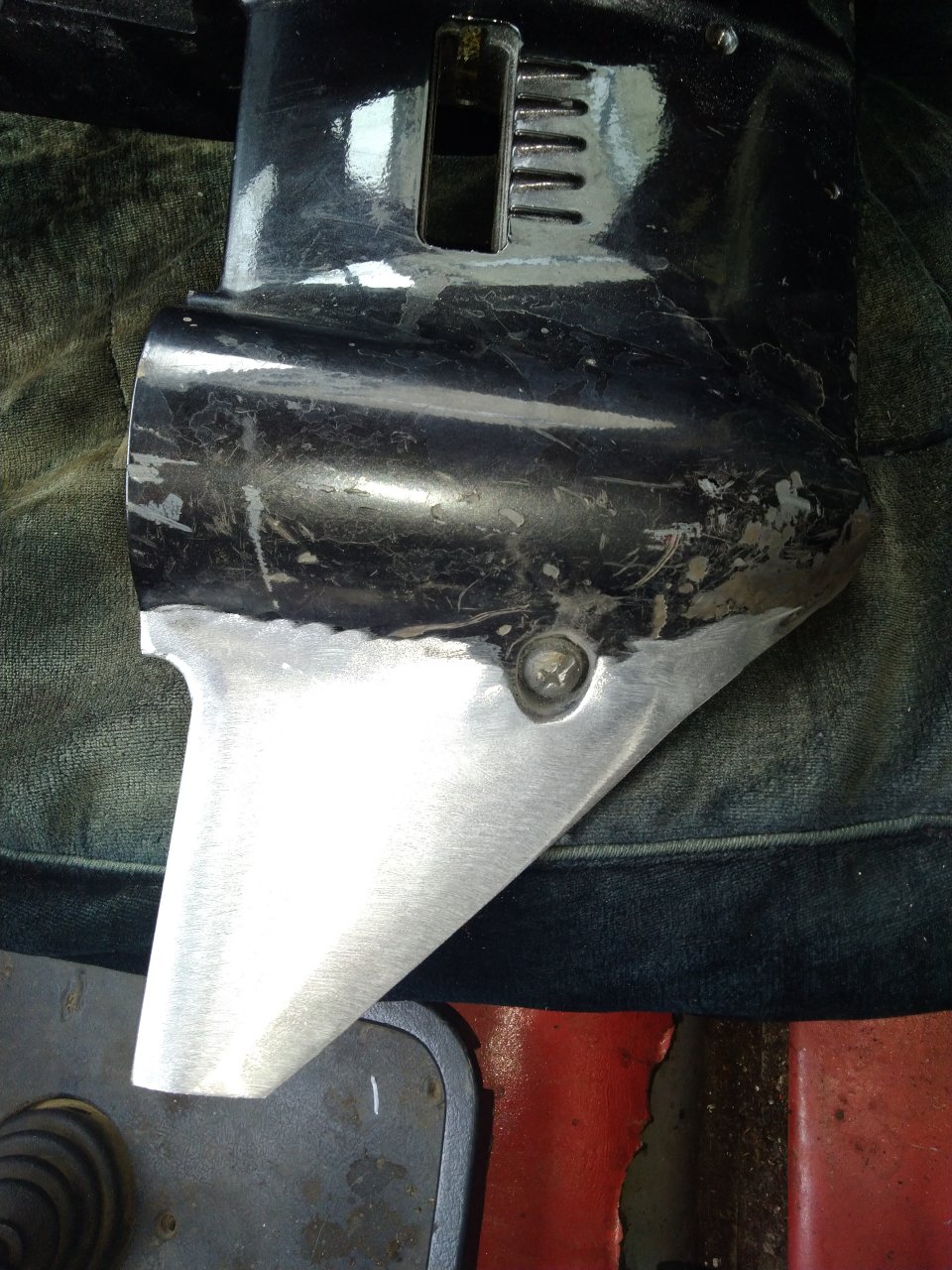

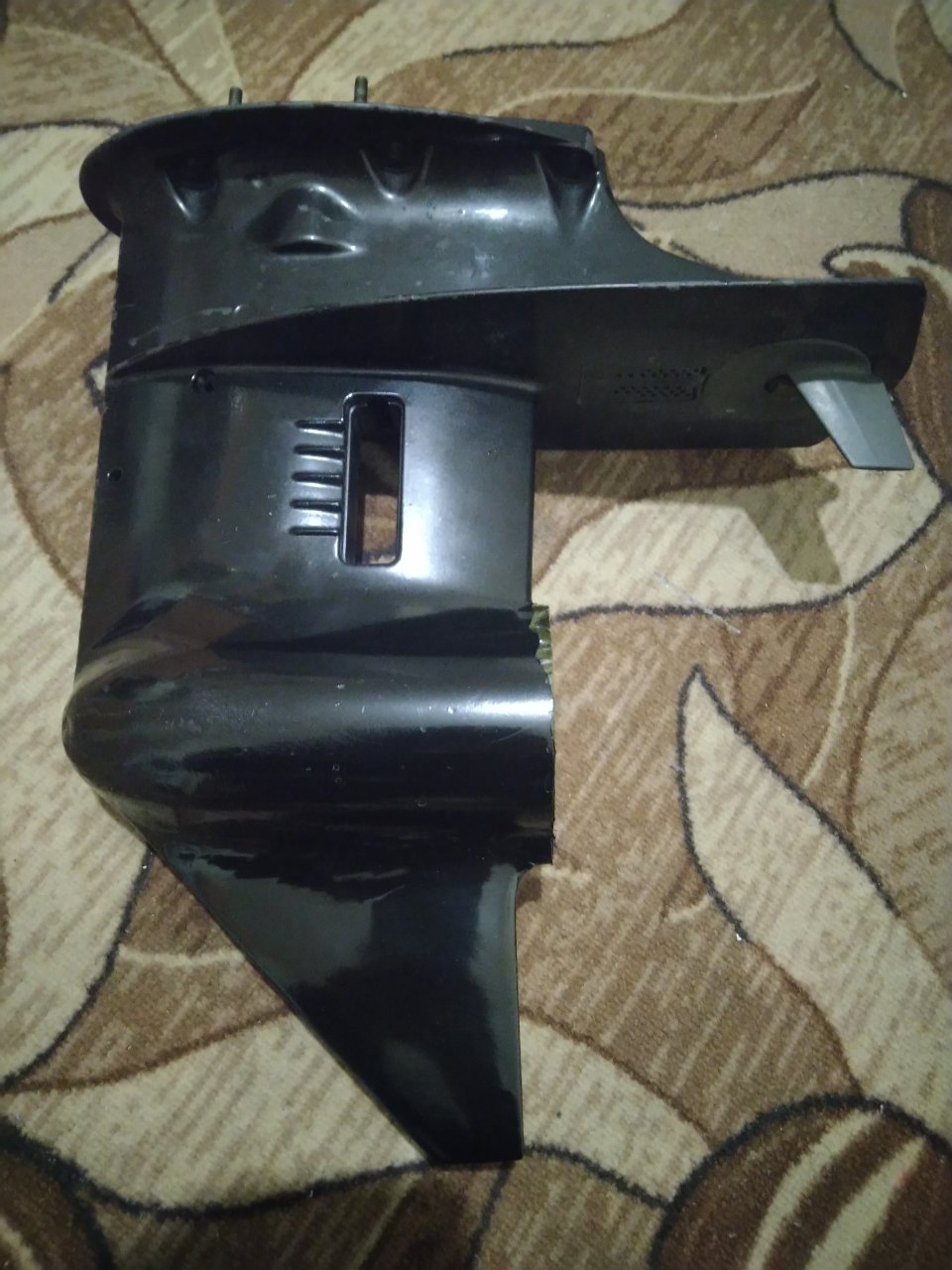

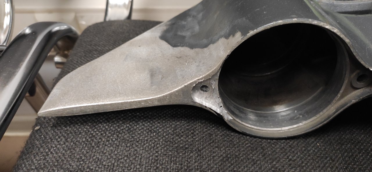

Всем доброго времени суток! Починил я свой редуктор. Может кому пригодится из чего сделал.

Перед покраской эпоксидный грунт новол.

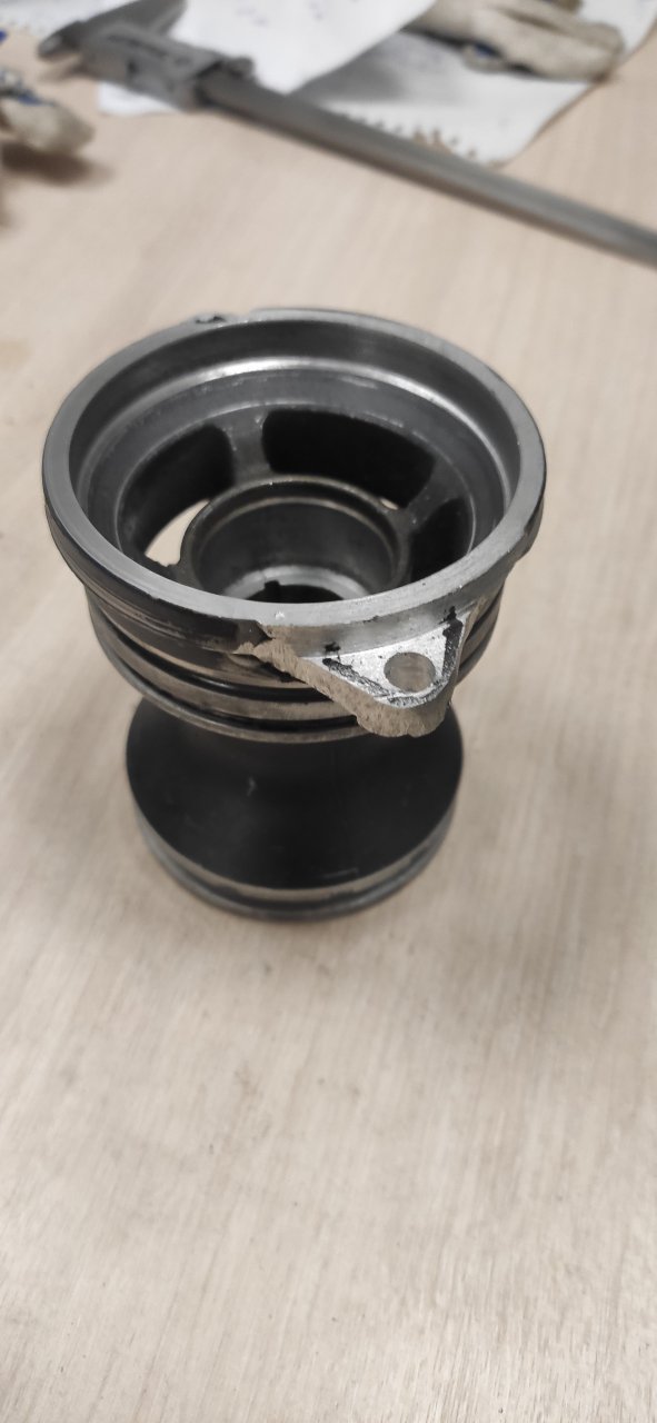

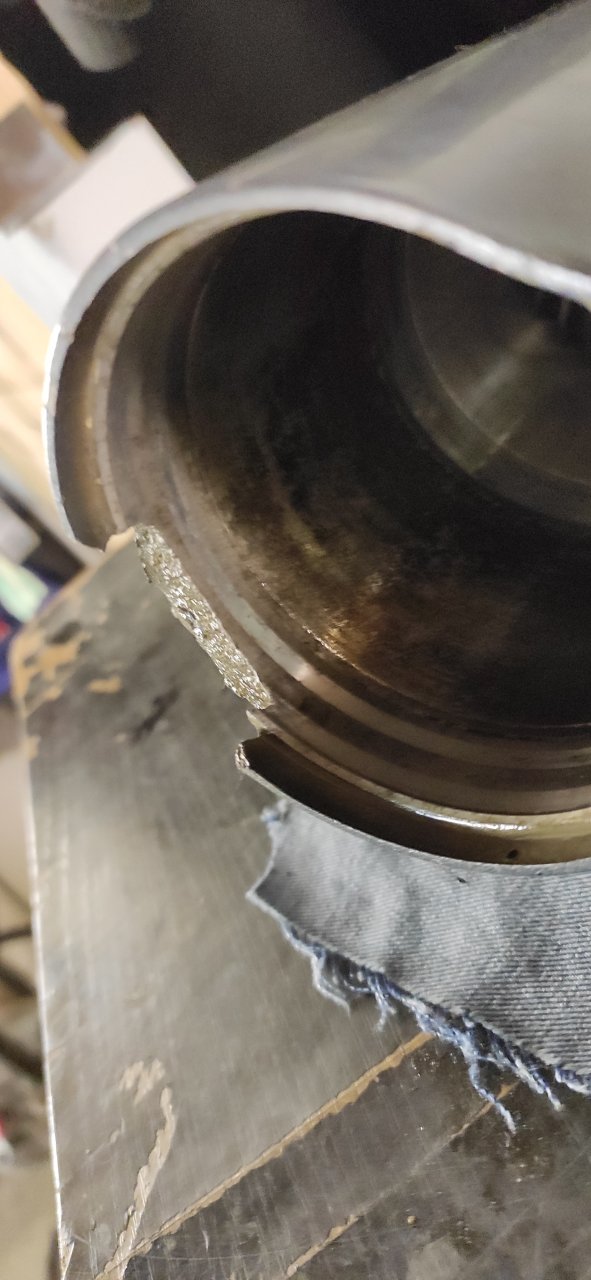

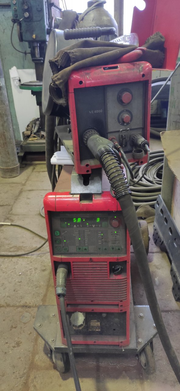

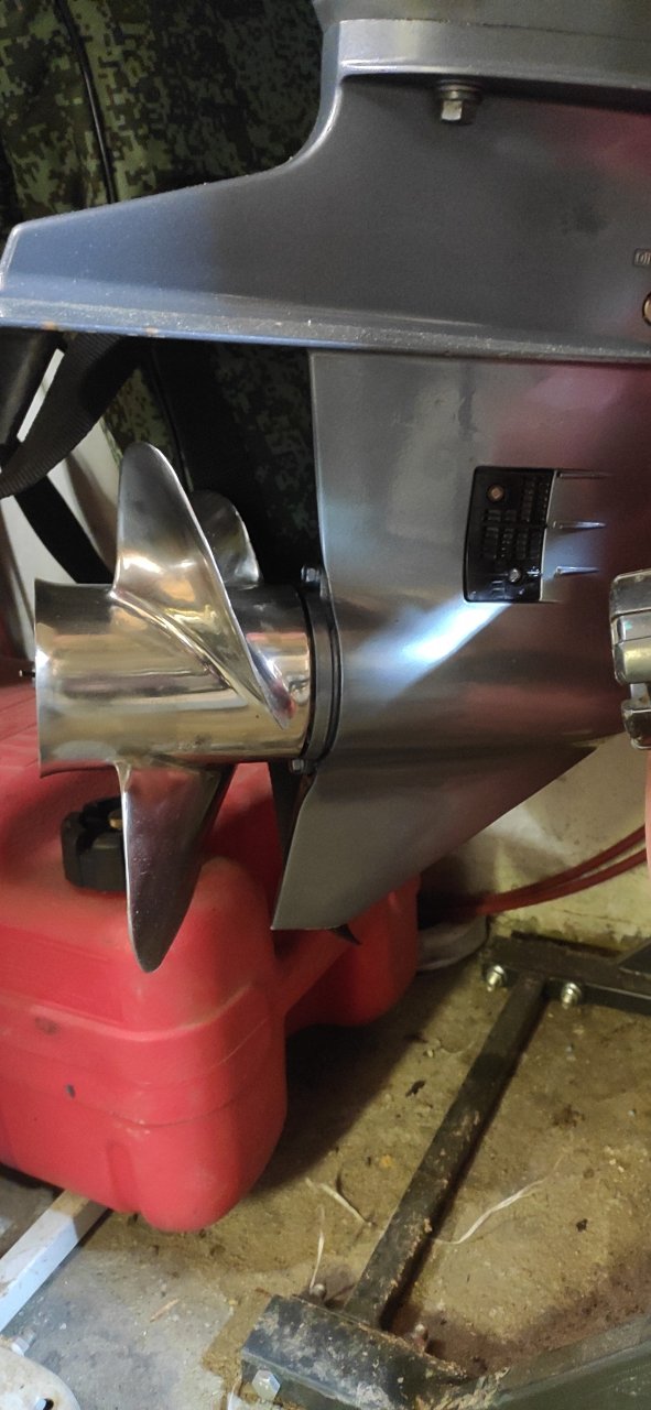

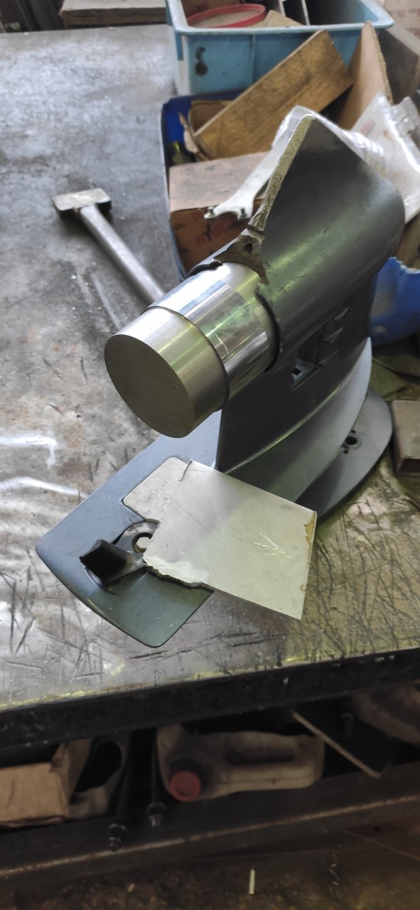

Отремонтировал и я свой редуктор, правдо уже год прошел. Решил просто поделиться фотографиями, но у меня был более тяжёлый случай. Сломалась не только перо но и ниже крепление обоймы гребного вала. На самой обойме тоже было сломано крепление. Удалось всё восстановить, сезон отходил без проблем. . При замене масла осенью воды не было

впечатляет.

Очень достойно!
