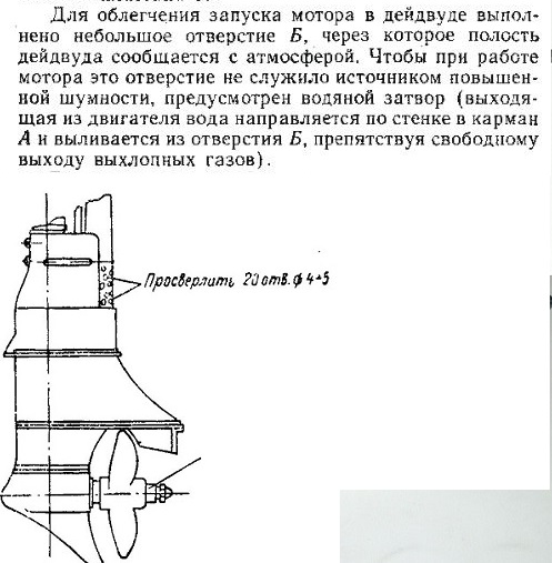

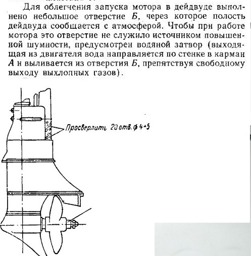

Для улучшения запуска и работы мотора на малых оборотах внутренняя полость промежуточного корпуса сообщается с атмосферой через отверстие «в».
http://www.barque.ru/engine/1965/new_outboard_motor_breeze

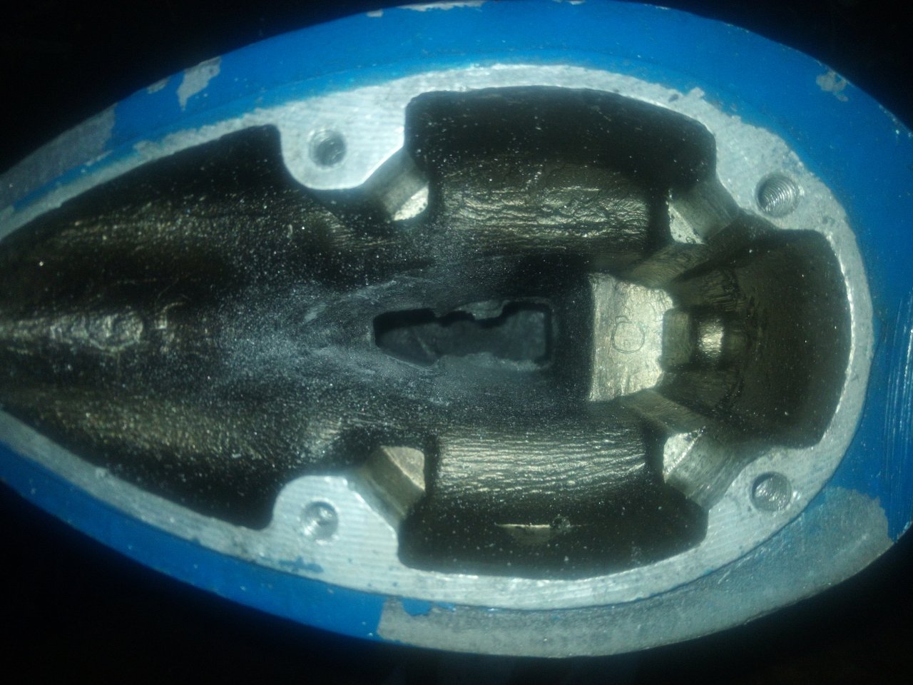

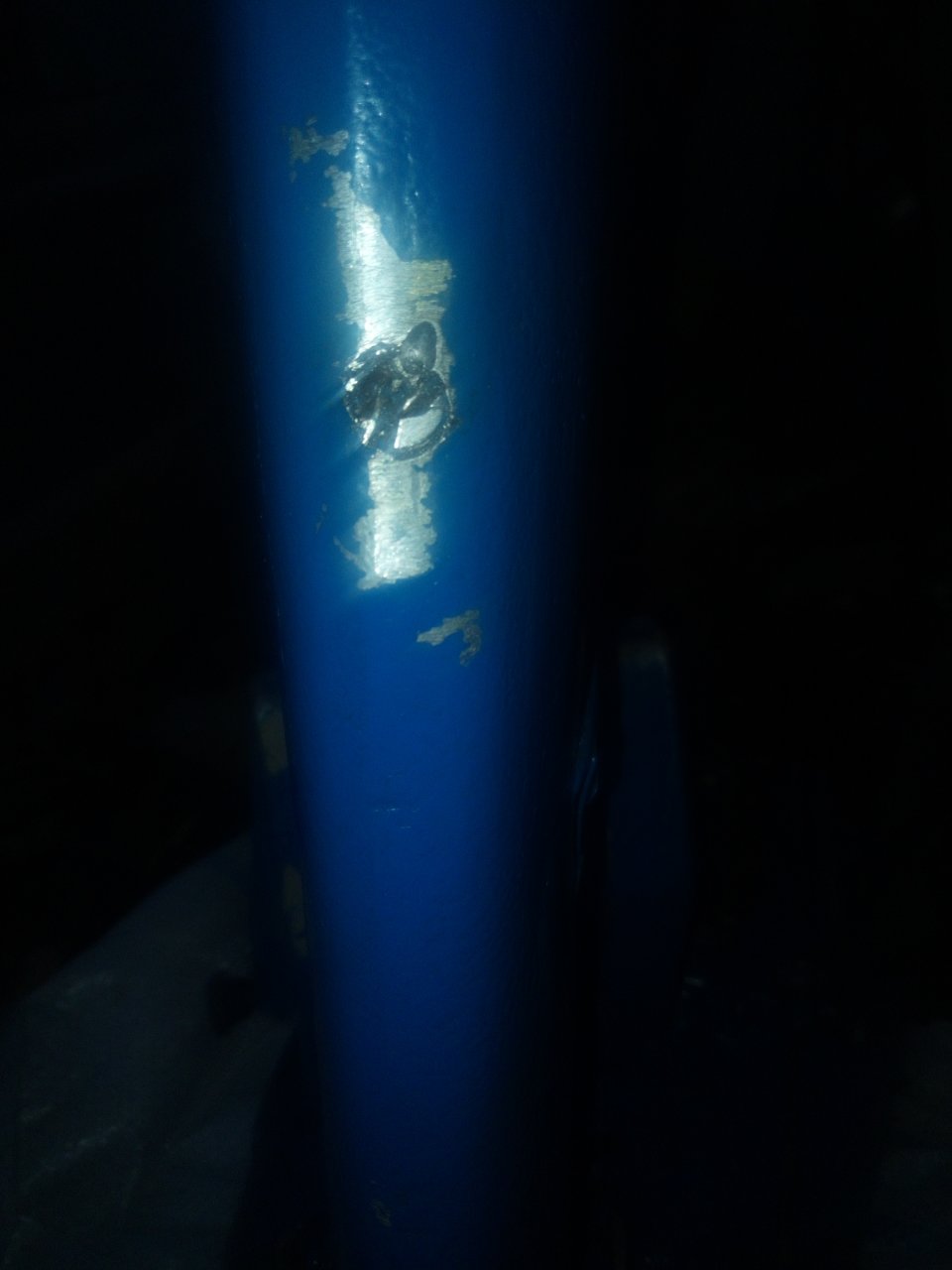

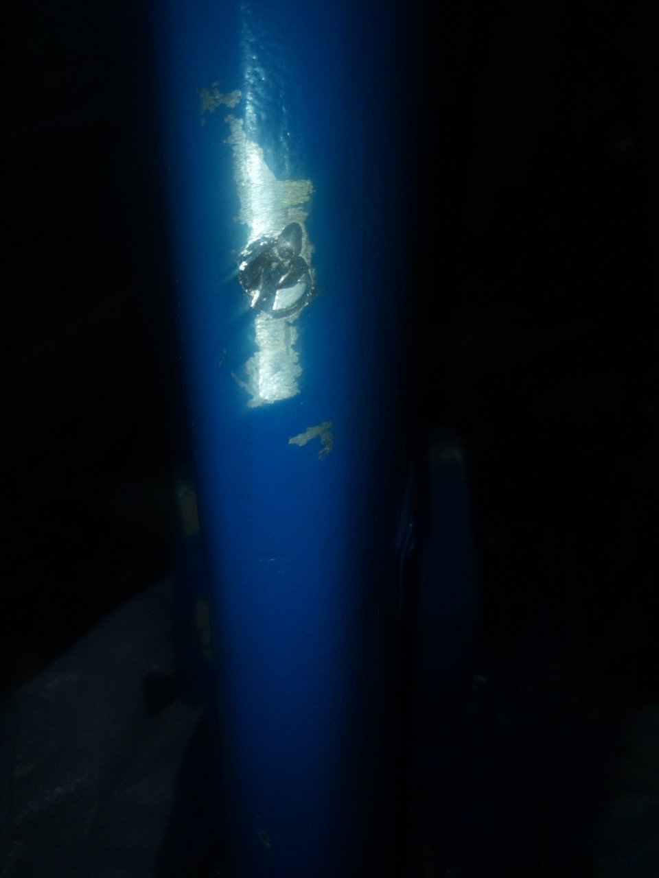

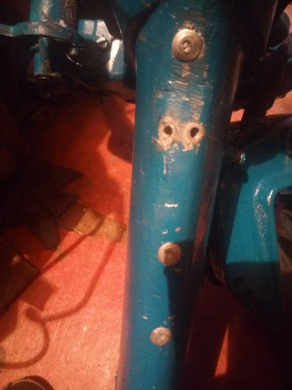

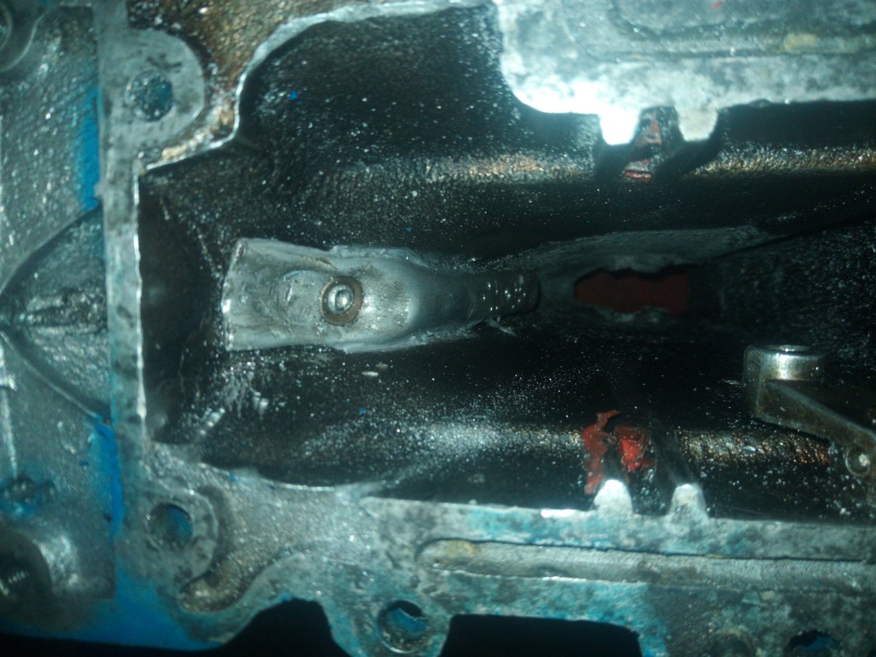

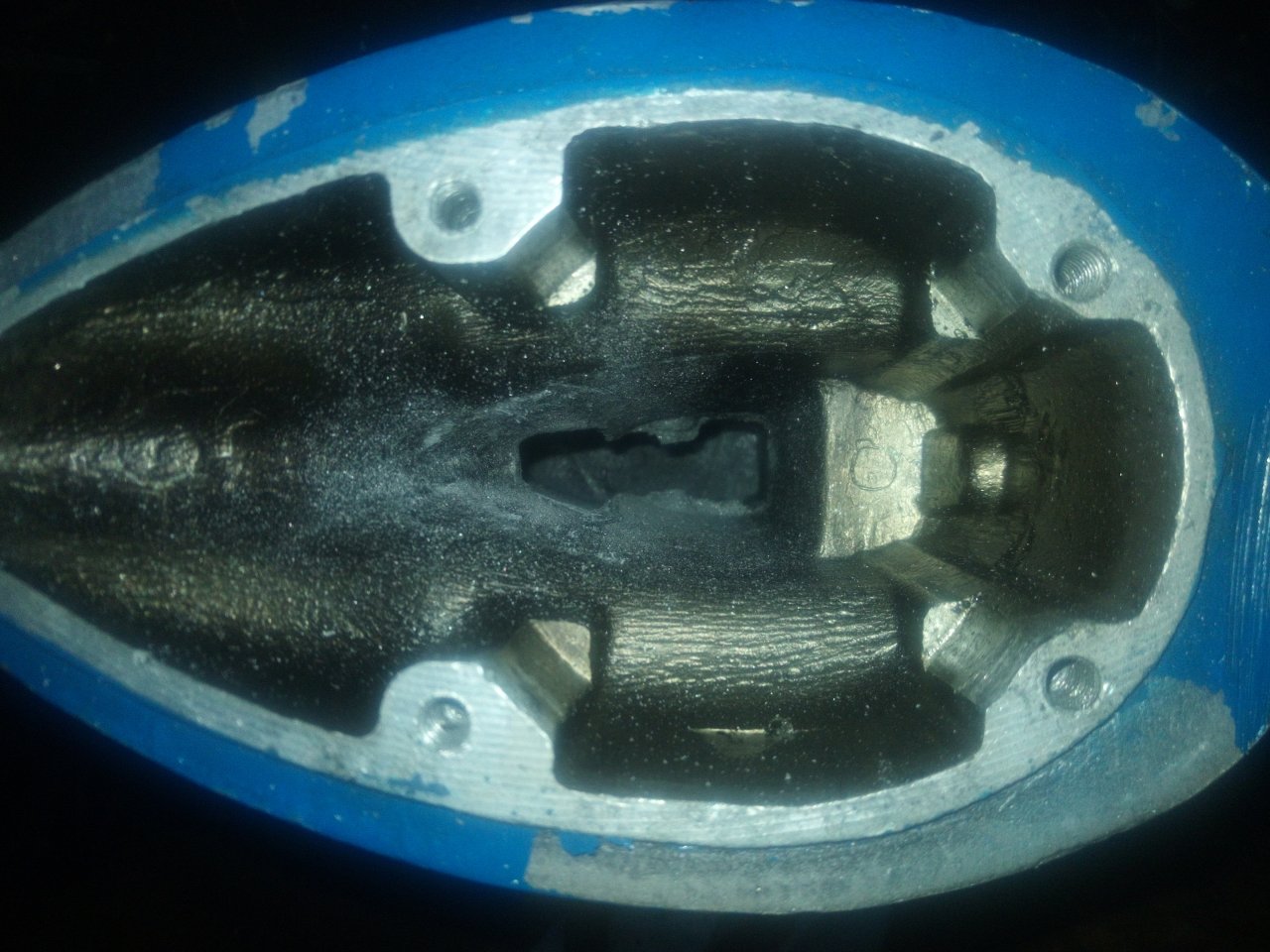

Озодачился я как то сделать, перенести отверстие выхлопа холостого хода, для облегчения пуска при загруженной корме, за одно сделать что то вроде глушителя холостого хода.
Скажу сразу проходного сечения отверстий не хватило для выхода газов на холостом ходу, но для пуска цель была достигнута.
Вобщем первым делом глушим заводское отверстие
158118
Убираем перегародку в дейдуве, она там больше ненужна, за одно уберется сопротивление для выхода выхлопных газов
158117
Далее взял кусок трубки на 10, впихал в нее немного металлическрй сетки, края сплющил. Насверлил в нижней части мелких отверстий, и в самом низу одно по больше( на ,6 вроде). Закрепил эту трубку на вытяжные клёпки. Лутше по всей длине промазать герметиком, в месте соприкосновения с дейдувом.
158119
С обратной стороны просверлил два отверстия под углом друг к другу и вставил два отрезка трубки в слабый натяг , в них ,предварительно промазов герметиком, для лутше фиксации
158120
Запуск с перегруженной лодкой не проблема, и холостой ход лутше. Однако для глушителя два отверстия диаметром 4 мало. Нужно либо два по 6, или одно 8. Но это теория, в практику переделывать не хочу, и так устраивает.
