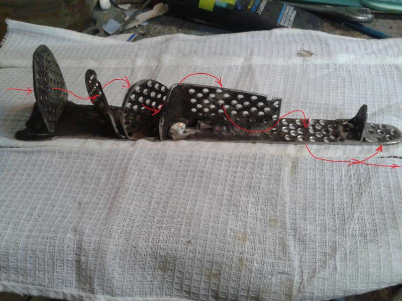

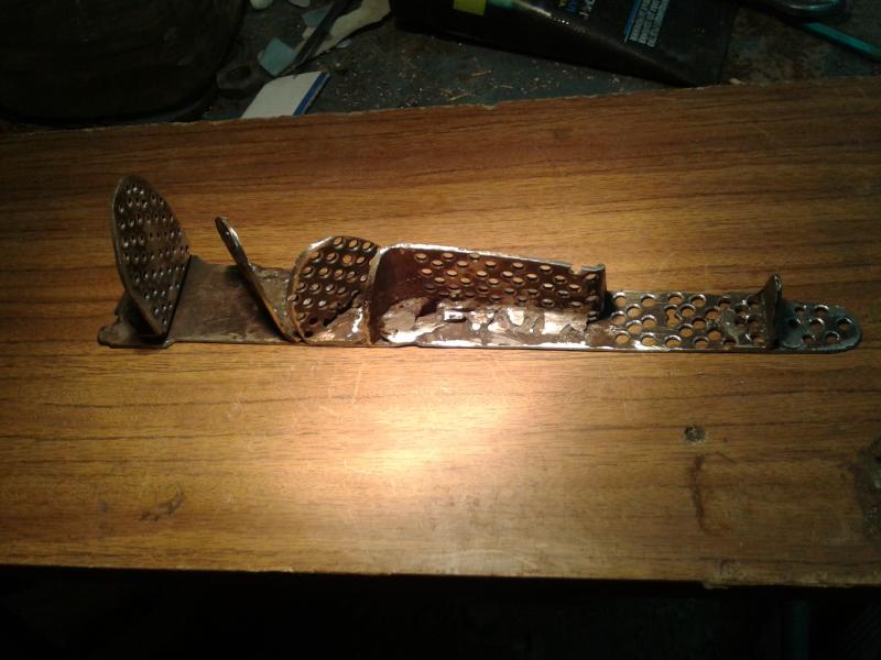

Зимой 2017г. купил свой Ветер 12, провел небольшое ТО (заменил несколько сальников и подшипников, остальное было в норме) и т.к. еще было время до начала сезона решено было поизгаляться с выхлопом. Сделал пластину и наварил на нее "полочки" с отверстиями (на качество сварки прошу не обращать внимания, т.к. я не сварщик, приварил как смог). Как делают многие (без полочек) решил не делать, потому что посчитал это малоэффективным. Делал из нержавейки 2 мм. Удалось все подогнать без зазоров, даже просвета нигде не было. При испытаниях в бочке (в мае) я был сильно удивлен, двиг работал очень тихо, наружу вылезли все другие шумы, такие как трение колец о цилиндр и даже, по моему, работу клапанов. Но, двиг стал работать тяжеловато, а при повышении оборотов отказывал нижний цилиндр. Предполагаю что произошла "задушка" отработавших газов, а нижний цилиндр отказывал из-за недостаточной проходимости о.ж. при повышении оборотов (нижняя свеча была чуток забрызгана водичкой), при снижении оборотов опять начинал работать. Решил снять его и убрать в "чулан" до лучших времен, потому что не втерпеж уже было (открыл сезон). В зиму хочу добить этот вопрос. Какие у Вас будут соображения?

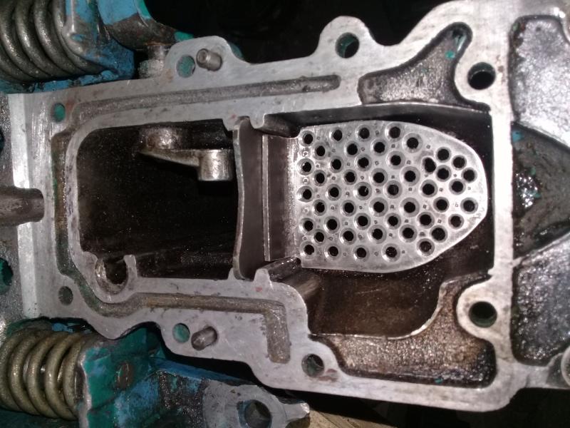

Евгений 86 сказал(а):
Сделал пластину и наварил на нее "полочки" с отверстиями. Как делают многие (без полочек) решил не делать, потому что посчитал это малоэффективным. Но, двиг стал работать тяжеловато, а при повышении оборотов отказывал нижний цилиндр. В зиму хочу добить этот вопрос. Какие у Вас будут соображения?
Во первых, поддержу тягу автора к улучшению/совершенствованию. Во-вторых, изложу, как и просили, свои соображения.
Из теории глушения/шумоподавления раскаленных газов (хоть выхлопов ДВС, хоть огнестрельных девайсов) вынес следующее: для понижения силы звука необходимо 1) уменьшение скорости движения газов и, 2) понижение их (газов) температуры.
Если со вторым условием у нас призвана бороться вода истекающая в дейдвуд, то для выполнения второго условия в стоковом состоянии сделано очень мало. Ограничение некоего объема (причем замечу одинакового и для 8 и для 12 ветерка) затворенного снизу водой и только.
Понизить скорость движения газов двигающихся по условной трубке можно увеличив на очередном этапе сечение трубки (ну чистая гидродинамика). Причем, если это увеличение будет разовым с неограниченным объемом (как в случае работы ДВС без глушителя, когда газы выбрасываются в атмосферу) звук будет оглушительным, ну или просто громким. А вот если это увеличение будет многократным и по-шагово постепенным, звук будет мягче.
На этом принципе (ПОСТЕПЕННОГО увеличения противодействия ) конструируются глушители для ДВС.
Первое препятствие ограничивающее движение газов имеет крупные отверстия, в следующем препятствии отверстия меньше по диаметру, но их число и их суммарная площадь больше, чем у первого препятствия, у следующего препятствия отверстия еще меньше, но, опять же общее число и суммарная площадь еще больше и т.д. до разумного предела. Читать, например, здесь: "ЗОЛОТОЕ СЕЧЕНИЕ В КОНСТРУИРОВАНИИ ГЛУШИТЕЛЕЙ ШУМА ДВИГАТЕЛЕЙ ВНУТРЕННЕГО СГОРАНИЯ" В.Я. Груданов, С.В. Акуленко.
Не буду давать оценку примерам (удачным и не удачным) изготовления "глушителей" для Ветерка, поскольку ни разу не инженер, а чистый ботаник, но думаю, что из сказанного выше можно извлечь пользу для всеми нами любимого моторчика.
Критика и развитие обсуждения приветствуется.

... у меня наклепано то ли 4 то ли 5 мм нержавейка, я думаю эффект будет лучше чем от 3-х мм изготовленной самостоятельно.
Я так понял, что уважаемый ROKOKOT считает, что эффект шумоподавления от наклепанной накладки на стоковую выхлопную пластину выше, чем от изготовленной монолитной пластины 3 мм. Здесь ряд вопросов:
- накладка размещена со стороны выхлопа или со стороны водяной рубашки?
- данное утверждение проверено на практике или является предположением?
- какова оптимальная толщина накладки?
- накладка на стоковую выхлопную пластину лучше, чем таковая на 3 мм-тровую?
Еще раз уточню: я ЗА творческие поиски, прошу считать мои вопросы уточняющими, поскольку к весне предстоит АПГРЕЙДировать своего ветерка.

По порядку.
Во первых по рассуждаем, ветерок, если исключить совсем "странных" в хорошем смысле этого слова людей, используется как средство перемещения лодок ПВХ, и очень редко не больших лодок вроде казанки, то есть мотор должен быть легким, простым и максимально не прихотливым. В принципи так же используются подобные моторы от буржуинов. При этом очень часто нужно перемещать груз чуть больше чем может мотор и ЛЮБАЯ потеря мощности критична. Для примера мой ветерок может вытащить на глис 200 кг, а вот если взять доп канистру в 20л. то уже нет.
ВО вторых основным источником информации для себя я взял тему
http://www.forum.motolodka.ru/read.php?f=1&i=805626&t=805626
и соответственно замечания и советы бесспорного авторитета в ветерках Александра(Сашок33) из Киева.
Дальше, ветерок 12 является грубо говоря форсированной версией восьмерки, то есть восьмерка нормальный мотор а 12 его надутой версией. Лично я против того чтоб душить любой мотор.
Теперь по вопросам
Пластина наклепана со стороны водяной рубашки, то есть расстояние от выхлопных окон до перегородки не изменилось и размер подобран так чтоб было почти впритык к боковым стенкам накладки. Общая толщина около 6-7 мм. Если сделать перегородку 7 мм Вы сместите поводок опережения зажигания, что не есть хорошо.
По поводу перегородки в ноге - я бы вообще не трогал - дырки вокруг водяного затвора сводят на нет все усилия, главное чтоб не было доп вибрации.
Подытожив могу сказать, у "ветерка" так много всего можно сделать своими руками, но сложный выхлоп это наверное где то в конце этого списка. Но вот обклеить чем нибудь шумо поглощающим колпак я наверно сделаю.

И считаю что самый простой и действенный способ сделать ветерок чуть потише это пластина на перегородке и немного шумки на колпаке. А все остальное приведет к потери мощности либо к ухудшению каких либо других свойств этого вполне самодостаточного моторчика.
