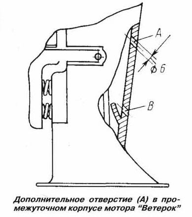

Чтобы не быть голословным, это был журнал «Катера и Яхты», №158, 1995 год, страница 58. "Как облегчить запуск «Ветерка»", автор Е.Батаев:
В статье "Не спешите заводить мотор" (см. "КиЯ" №153) ее автор А. Савичев сетует на загадочное поведение своего "Ветерка".
Мы тоже на своих швертботах в дальних крейсерских плаваниях столкнулись с капризами и отказами при запуске этих двигателей. Иногда удавалось запустить только один из трех(!) "Ветерков". И тогда "счастливчик" буксировал остальных.
Не знали, что и думать. Карбюратор, бензонасос тщательно промыты и отрегулированы, искра — как молния, компрессия — хорошая. В конце концов нашли, что надо просверлить дополнительное отверстие в промежуточном корпусе напротив хомута подвески.
Дело в том, что имеющееся отверстие ("В" — см. продольный разрез мотора, рис. 4 "Инструкции по эксплуатации") может погружаться в воду во время запуска из-за дифферента лодки на корму. В этом случае полость промежуточного корпуса с атмосферой не сообщается. Мы просверлили отверстие диаметром 6 мм, как показано на эскизе, и двигатели теперь запускаются безотказно на малых оборотах.
На наш взгляд, можно рекомендовать заводу-изготовителю перенести отверстие "В" повыше или же снабдить моторы дополнительным отверстием, учитывающим возможный дифферент на корму при запуске.
И да, в статье диаметр отверстия указан 6мм, т.е. площадь сечения 28 кв.мм. Решил дополнить, что для получения равной площади сечения необходимо просверлить 35 отверстий диаметром 1мм.

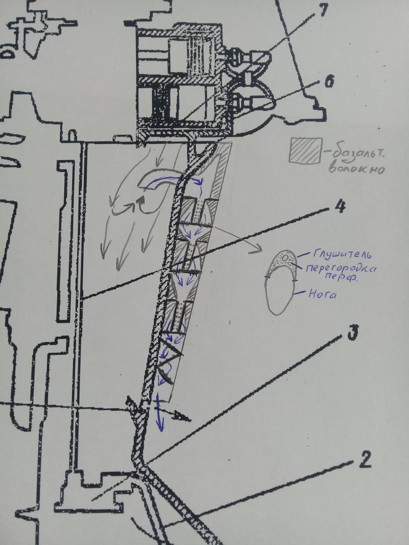

[quote="kav75" Глушитель для холостого хода выше уровня воды - хорошая штука. [/quote]
Собственно, при большом количестве мнений, мало кто возражал, против данного утверждения. И, поскольку, сейчас январь, а не май, практические испытания можно предварить теоретическими рассуждениями.
Одними из главных характеристик, которыми должен обладать (по мнению многих высказывавшихся на данную тему, и не только в данной ветке, собственников лодочных моторов) глушитель холостого хода (далее ГХХ) являются:
- облегчение запуска и режимов работы на ХХ;
- эффективность (реальное снижение звука при сохранении функции облегчения запуска и ХХ);
- исчерпывающая производительность (выпуск отработанных газов при работе двигателя на ХХ минуя подводную часть дейдвуда);
- технологичность (простота в изготовлении);
- эстетический вид

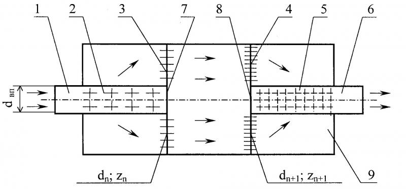

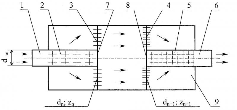

Опираясь на «ЗОЛОТОЕ СЕЧЕНИЕ В КОНСТРУИРОВАНИИ ГЛУШИТЕЛЕЙ ШУМА ДВИГАТЕЛЕЙ ВНУТРЕННЕГО СГОРАНИЯ» В.Я. Груданов, С.В. Акуленко, попробовал прикинуть: «А какого размера может быть сей девайс?»
Главным лейтмотивом указанного исследования является поэтапное снижение скорости движения выхлопных газов посредством перфорированных препятствий/перегородок без оказания сопротивления движению выхлопным газам, для этого, собственно, принято условие, что площади проходных сечений внутренних перфорированных элементов глушителя шума по ходу движения отработавших газов равны между собой.
В качестве определяющего параметра глушителя (точкой отсчета) принят диаметр впускного патрубка. Предложена зависимость изменения диаметра перфораций/отверстий, их числа и суммарной площади каждого последующего элемента глушителя.
Рисунок 1 – Принципиально-конструктивная схема глушителя:
1 – выпускной патрубок;
2 – вход- ная центральная труба;
3 – входная поперечная перегородка;
4 – выходная поперечная перегородка;
5 – выходная центральная труба;
6 – выпускной патрубок;
7,8 – заглушка;
9 – корпус глушителя;
dвп – диаметр впускного патрубка;
dn – диаметр отверстий перфорации n-го внутреннего элемента;
zn – количество отверстий перфорации в N-ом элементе
Предложенные коэффициенты зависимостей имеют точность до третьего значения после запятой, что при расчетах параметров основных элементов ГХХ, при сравнительно малом исходном значении (диаметр впускного патрубка у глушителя ХХ Ветра вряд ли возможен/разумен больше 10 мм), приводит к курьезным величинам. Например, диаметр перфораций получают значения 3,708 мм, 2,291 мм, 1,416 мм; число перфораций 3,32, 10,32 и т.д.

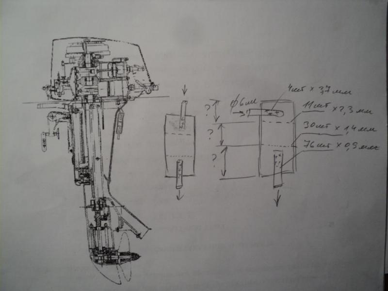

Оговорюсь сразу, ставил перед собой задачу определить не столько тактико технические характеристики ГХХ, сколько его габаритные размеры, другими словами не рассчитать траекторию выхода спутника на орбиту, но лишь грубо определить, сколько штук войдет в ведро.
Поэтому, при расчетах соблюдал следующие условия:
- диаметр впускного патрубка ГХХ принял 6 мм (по мнению Константина (IGNAT) на 30 –том Вихре достаточно 9-11 мм
gm_nj1Xc594[/url], topic1754-100.html);
- расчетные диаметры перфораций округлял до десятых, всегда в большую сторону;
- расчетное количество перфораций округлял до целых значений, всегда в большую сторону.
В итоге получилась следующая картина:
- диаметр впускного патрубка – 6 мм;
- входная центральная труба – 4 отверстия, d = 3,7 мм;
- входная поперечная перегородка – 11 отверстий, d = 2,3 мм;
- выходная поперечная перегородка – 30 отверстий, d = 1,4 мм;
- выходная центральная труба – 76 отверстий, d = 0,9 мм;
Авторы (В.Я. Груданов, С.В. Акуленко) расписав зависимости значений количества, размеров и пр. перфораций, умолчали о пропорциях, размерах, длине и пр. камер глушителя. У меня этих знаний нет.
К чему это я все? А к тому, что если пренебречь длиной, пропорциями, размерами, и пр. камер ГХХ, то соблюдение условий описанных в приведенной выше работе можно уместить в девайс длиной 50-70 мм, диаметром до 20 мм.
Каждый, используя изложенные принципы построения, способен самостоятельно просчитать количество, размеры, габариты, одно остается ясным: ГХХ может быть компактным.
По поводу вышесказанного накопилось множество вопросов. Но все по порядку. А пока - ваше мнение?

задум не плохой. мало того, даже очень хороший. возникает вопрос технологичности. как это все варить внутри корпуса диаметром 20мм? вроде бы проще изготовить формой трапеции и основанием крепить к дейдвуду. отверстия диаметром 1,5мм быстро забьются маслом и водой и перестанут работать. наверное есть минимальная величина этого отверстия, когда оно не перестает работать.
ИлиЯ
08.12.2017
291
29
66
г. Барнаул
Фрегат 330
Ветерок, Jonhson 9.9
bosya сказал(а):
... возникает вопрос технологичности. как это все варить внутри корпуса диаметром 20мм?
Технологически, как раз не проблема. Внутренние элементы готовишь"на воле", по месту крепления в корпусе (хоть 10 мм) снаружи сверлишь отверстия, подводишь элемент изнутри и снаружи варишь/зачищаешь.
Форму в сечении круг взял лишь для того, чтобы не отходить от описанных канонов. Форма вообще может быть любая: и квадрат и трапеция в сечении и все, что угодно. Варить/собирать можно также, как круглую.
bosya сказал(а):
...отверстия диаметром 1,5мм быстро забьются маслом и водой и перестанут работать. наверное есть минимальная величина этого отверстия, когда оно не перестает работать.
А вот это как раз и есть вопрос для обсуждений. Может на форуме найдутся специалисты (ну или просто умные люди), которые размаячат...

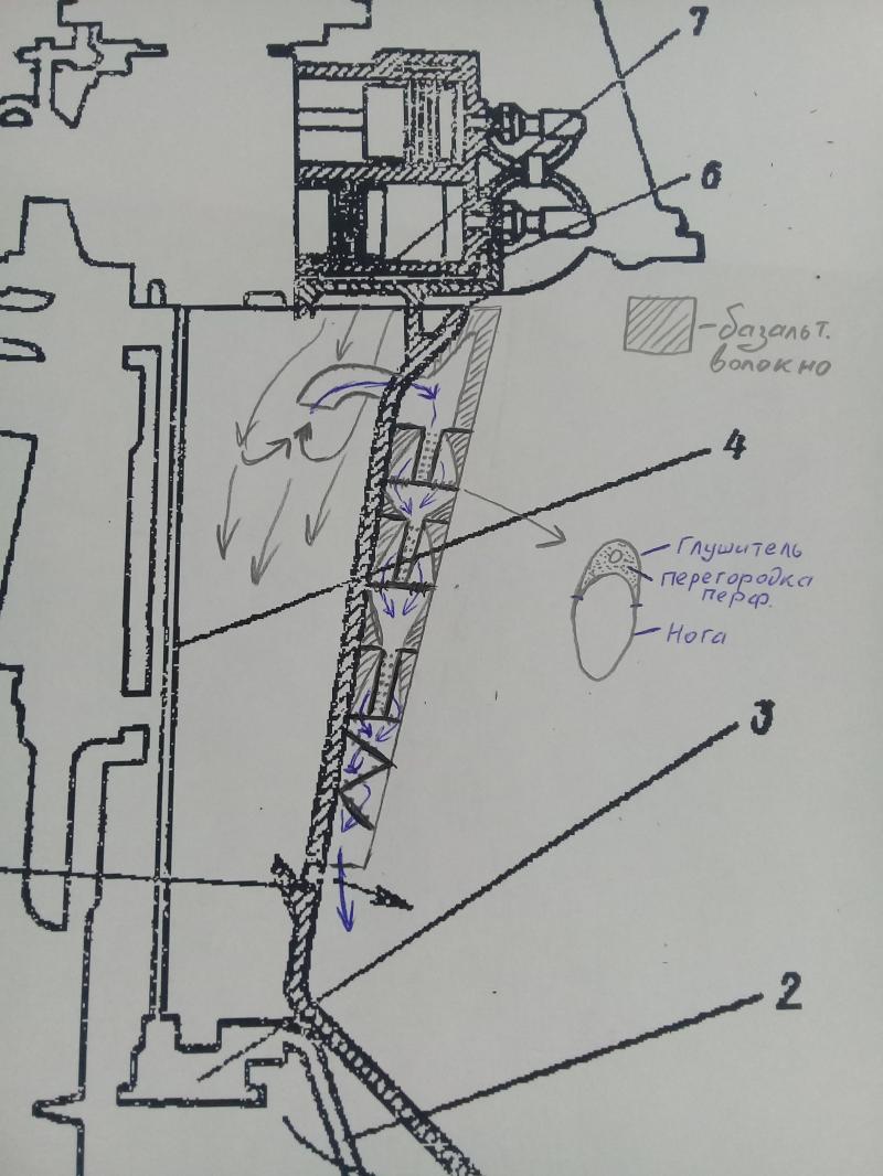

Полагаю, придерживаться расчетных размеров отверстий в перегородках не обязательно. Задача стоит только изобрести глушитель именно холостого хода с параметрами, облегчающими запуск мотора и его работу именно на холостом ходу. В идеале может быть добиться того, чтобы на ХХ выхлоп шёл весь именно через него?
То, что Илья не поленился и почитал литературу - однозначно большой плюс!
bosya
02.07.2014
1 750
308
Украина
Конечно плюс. Поддерживаю. А если пойти путем плагиата из иномоторов. Тоха, вроде, оснащена таким глушителем. Как у них это сделано?

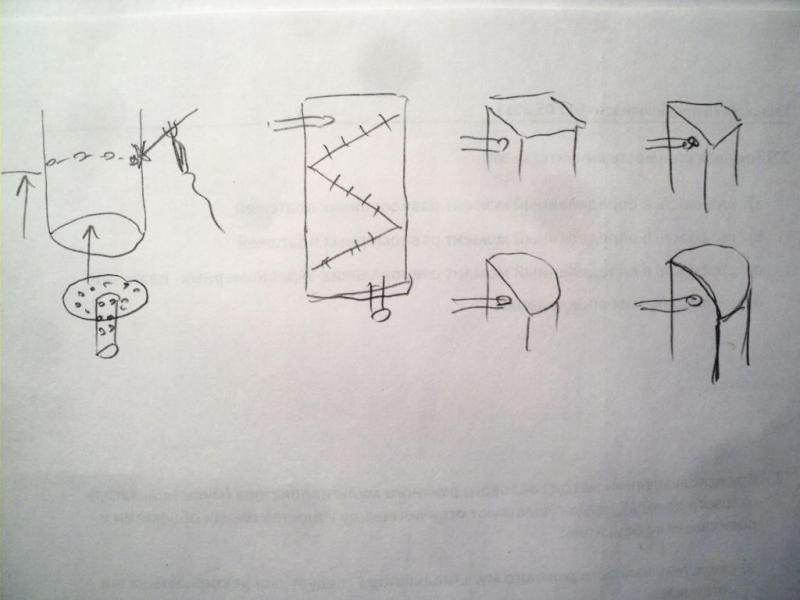

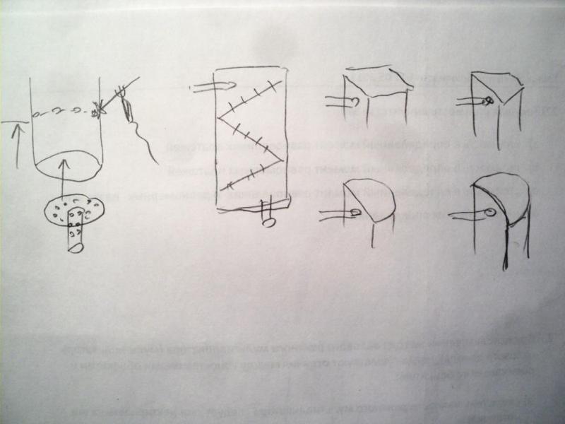

никогда мне в голову не приходит простое решение. Вот набросал. Все собирается на корпусе глушителя. Корпус глушителя - гнутый лист нержавейки, при установке на ногу является продолжением (сметреться в сборе должно быть как продолжение ноги - овал в разрезе с верху). В конце сезона открутил 6-8 винтов крепления глушителя к ноге и у тебя всё как на ладоне, почистил если надо. При этом стандартный выхлоп без доработки. где легче выхлопу, там он и идет.
Пограничник
19.09.2016
1 200
575
Тольятти Самарская обл
Роман
Кайман 360 нднд
Ветерок 12, Хангкай 9.9
Евгений из личного опыта с выхлопной . Для себя сделал вывод про свободный выхлоп. Ино моторы имеют свободный выхлоп с давних времен. Статья "система выхлопа лодочных моторов " для меня была находкой) Устанавливал длинную дюралевую пластину в сапог В8 и не мог понять почему не выдает полной мощности. На В12 то же самое.... Вставил родную короткую пластину отсекателя и вот оно,В12 поехал ! В Ютубе увидел видео ,там мужчина из Белоруссии тестирует несколько моторов. Пытался задать ему вопрос в соц сетях, бесполезно. Пошел своим путем. Просверлил три отверстия по 6 мм в дейдвуде ,чуть ниже основного скоса и накрыл все самодельной пластиной из нержавейки прикрутив одним винтом. По контуру внутри красный герметик Абро. Для себя отметил ,лучшая заводка,шуму столько же ,ну может чуть четче. Могу сделать фото. Выхлоп где гидрозатвор... через выхлопное отверстие гидрозатвора ,просверлил в противоположной пластине отверстие 5мм ,наружное заварил аргоном.При наличии свободного выхлопа решил для себя что в гидрозатворе нет необходимости. В сапоге снял все облои круглым драчовым напильником. Евгений ,настоятельно рекомендую гидрокрыло,размеры и способ крепления могу дать в фото. Буду рад если чем помог.

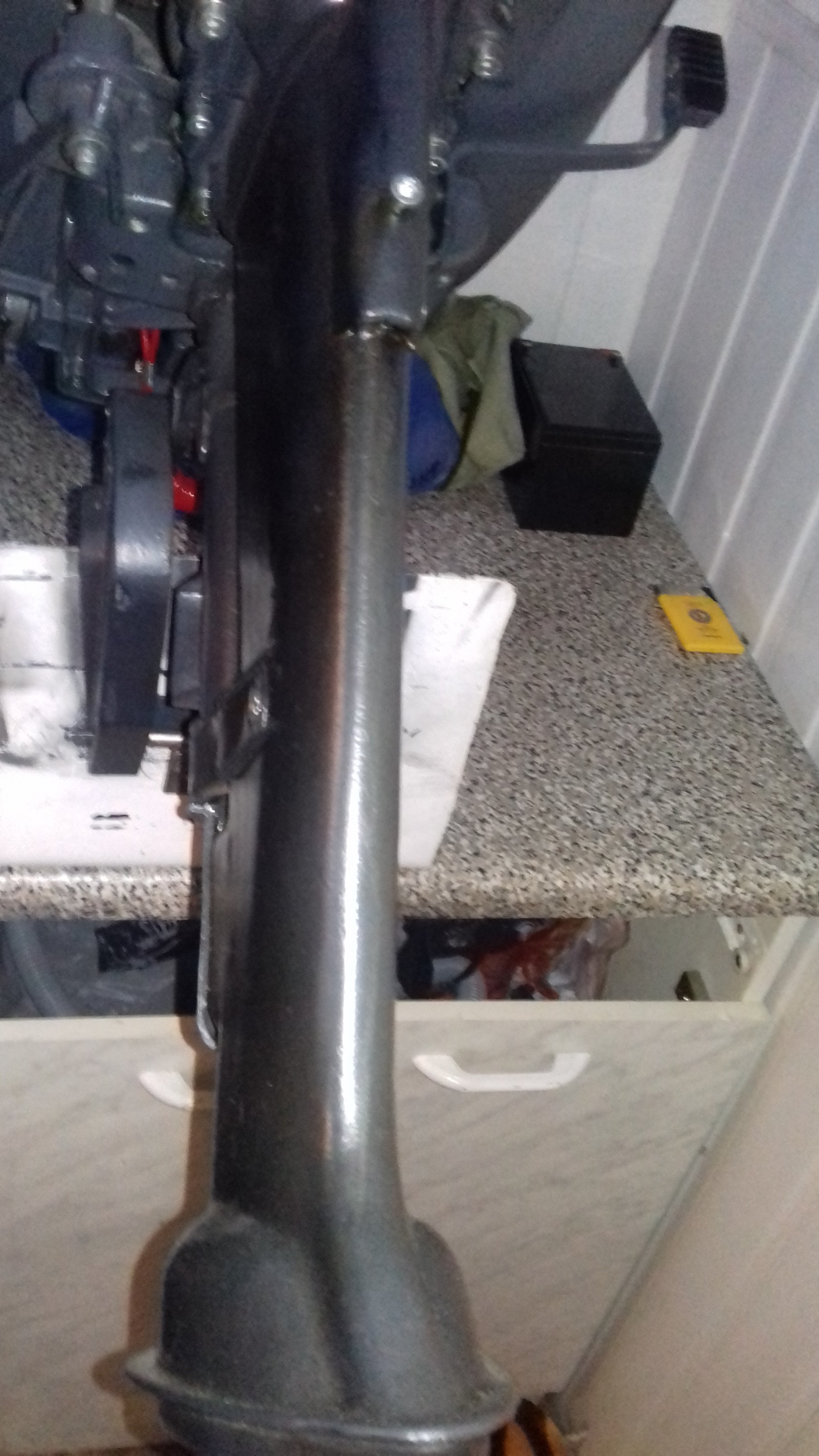

Про отверстие я знаю. Я себе рассверлил на 8. Больше не стал делать. Попался мне троллинговый мотор. У старого хозяина он стоял на водоизмещающей лодке. У него вверху было сделано дополнительное отверстие. на 10 мм. Я туда вставил заглушку на резьбе. Пробовал и с ним и без него. Особой разницы не увидел. Потому что у меня на лодке штатное не уходит под воду.

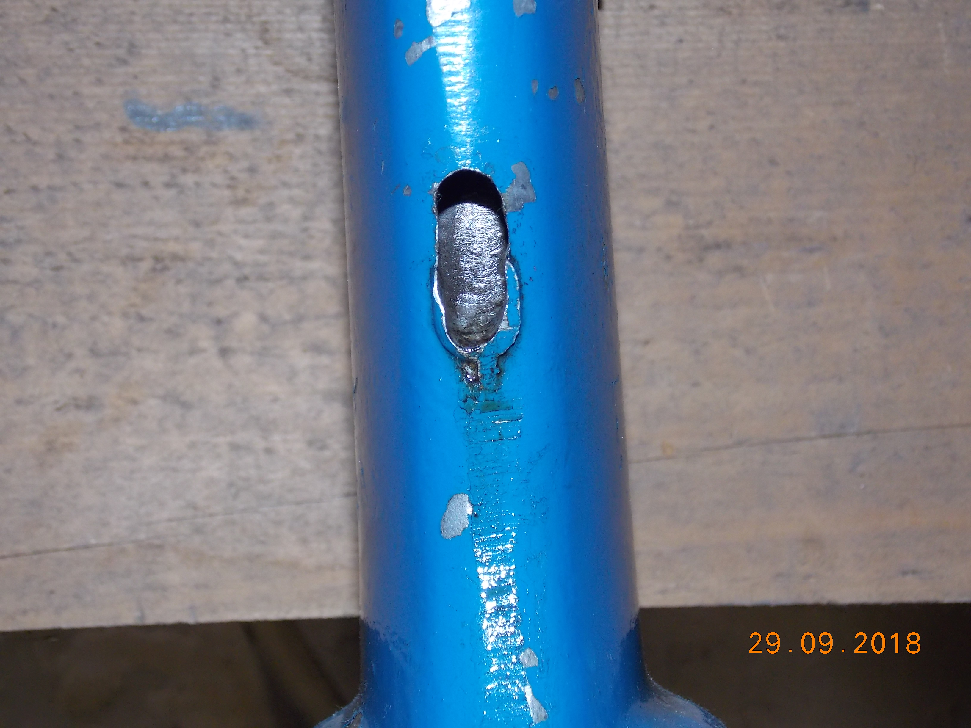

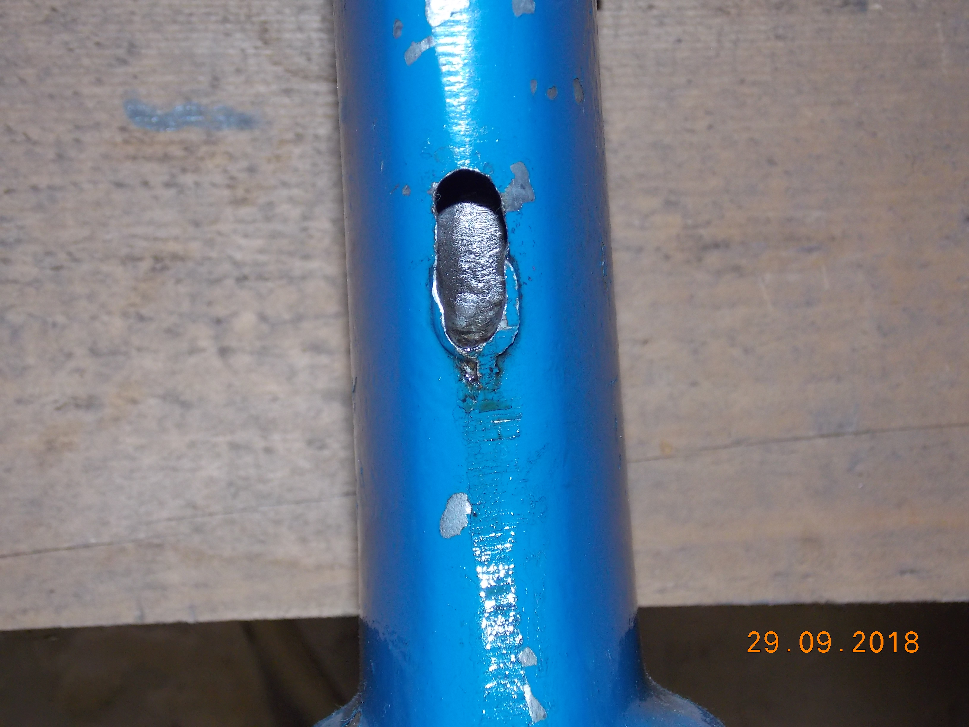

Андрей, подскажите на сколько примерно надо рассверлить отверстие в "ноге", чтоб выхлоп был не в воду?
3 907
Выше родного отверстия нужно просверлить ещё одно, диаметром 8 мм. Из расчета что общая высота паза после обработки была 20 мм.
После пропилить перегородку между отверстиями. Получится вертикальный паз высотой 20 мм, шириной 8 мм.
