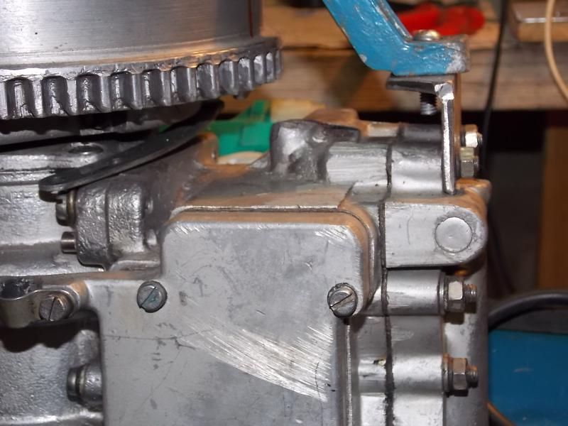

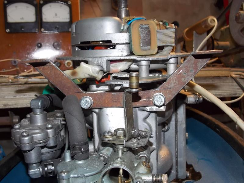

Я на москву малую ставил нептуновский стартер так просто расточил под гайку и поставил. НЕ поднимая
голодранец
14.07.2020
купянск
виталий
aviks
ветерок 8
Александр, выдавливал колпак потому что не хватило высоты. Ведь между храповиком ветерка и вихря положил гайки. А они нужны были, чтоб гайка крепления маховика не цеплялась за стартер. На вихре то эта гайка утоплена в маховик. А оставил оба храповика на тот случай, чтобы если поломка стартера произойдет на воде я смог снять стартер и заводить шморголкой. Короче поднимать стартер приходится именно из-за гайки крепления маховика.

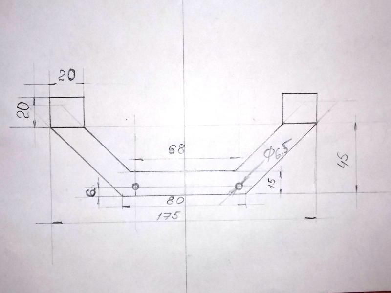

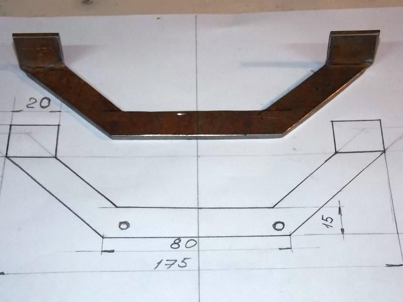

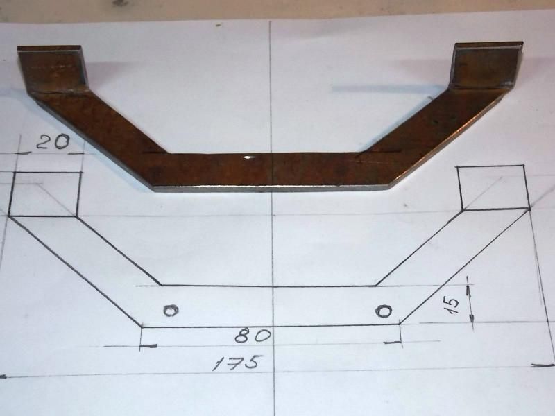

Привет всем. Ставлю на свой 2ой Ветерок 8 стартер от вихря. Не могу найти чертеж переднего кронштейна, тот который крепится на 2 гайки крепления патрубка карбюратора. 2 вечера ищу уже. Где-то видел зимой точно, а сейчас не могу найти. Может кто подскажет?

Вот тебе от Андрея Танкиста.
Этот кронштейн (размеры) сделан для установки нептуновского стартера. Под вихревский вряд-ли подойдет.
Тут, думаю, вполне можно использовать саму идею изготовления кронштейна, а размеры - по месту.

Деформировать колпак мне жалко было. Заморочился с тем, чтоб приподнять поддон. Получилось симпатишно. :) Да и проще гораздо.

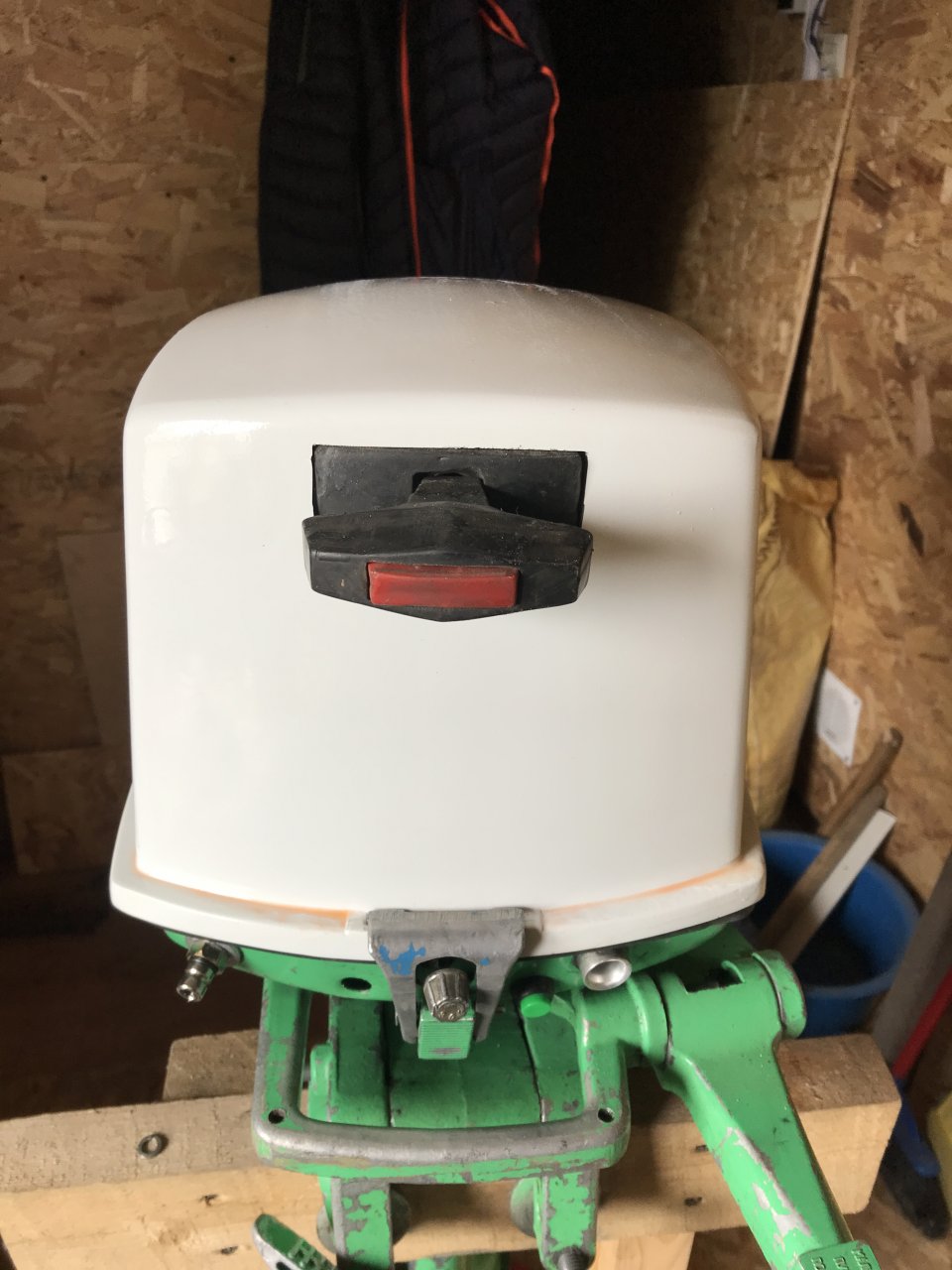

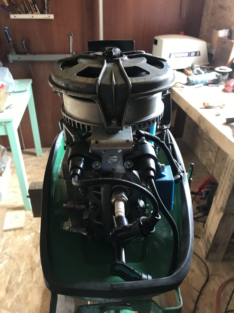

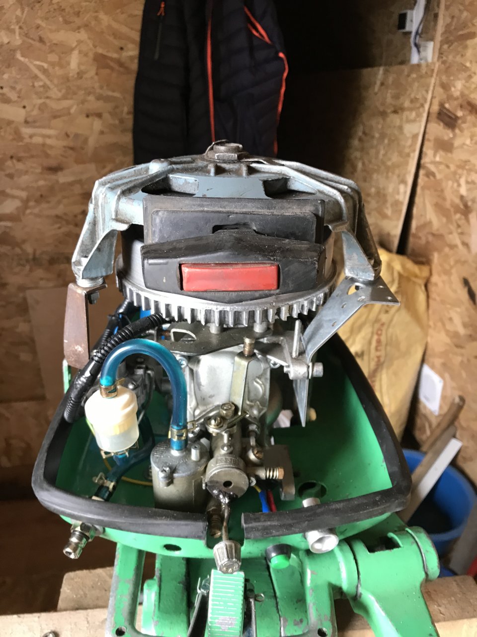

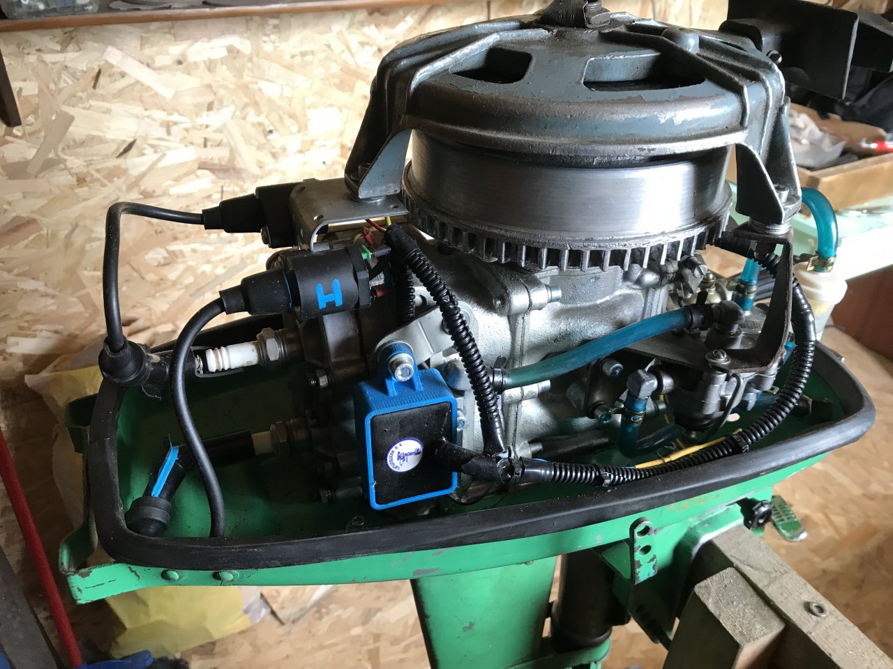

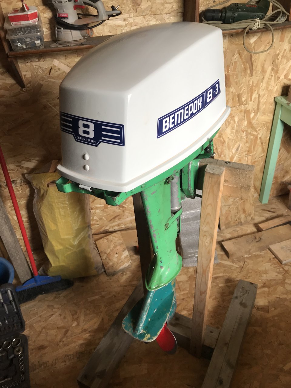

Парни, я ставил стартер от вихря без подьема поддона, без выдавливания колпака, без проточки маховика.
Вот мой вариант установки:
  1. Уголки гнул и пилил сам из того что было под рукой, тут впринципе все как у всех.
  2. Вихревую пластину на маховик ставил поверх родной БЕЗ ПРОСТАВОК!
  3. Доработал гайку маховика, сточил болгаркой ровно на половину высоты гайки её грани до состояния круга (чтобы болт 18 с схемы стартера не цеплялся за гайку в момент работы мотора). Думаю в магазине крепежа можно подобрать такую гайку с тонким пояском граней. Этого достаточно чтобы затянуть гайку и не слизать грани хорошей головкой.
  4. Дальше отрегулировал зазор стартер/ответная пластина.
  5. Разметил колпак и вырезал отверстие под ручку.
Все, верхний запуск готов!
