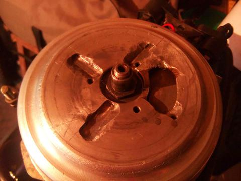

Приветствую всех!
Случайно попал на обсуждение темы.
Может попробовать крепить маховик гайкой как на "Москве", там гайка вращается внутри отверстия стартера.
Гайка нестандартная под ключ на 17, а резьба М12 шаг 1,5 , пишу по памяти, могу исказить - но суть такая.
Когда не было гаек, чтобы не мудрить купил гайку от колеса под шестигранник сточил коническую часть на наждаке,
и она также также хорошо держит маховик и вращается внутри стартера
Вот ссылка на фото topic8167-175.html#p213843
К сожалению "Ветерка" не имею, значений резьбы маховика не знаю - но как вариант.

гайки одинаковые Москва-Ветерок. они и так вращаются внутри стартера. у вихрестартера внутри отверстие меньше. там гайка закручивается внутри маховика. даже если и крепить гайкой, как обычно на ветерке, придется или наращивать стойками высоту храповика или делать четыре углубления-зацепы на маховике и садить гайку ниже. подручными средствами. так будет минимальная высота.
Теперь всё понял, благодарю.

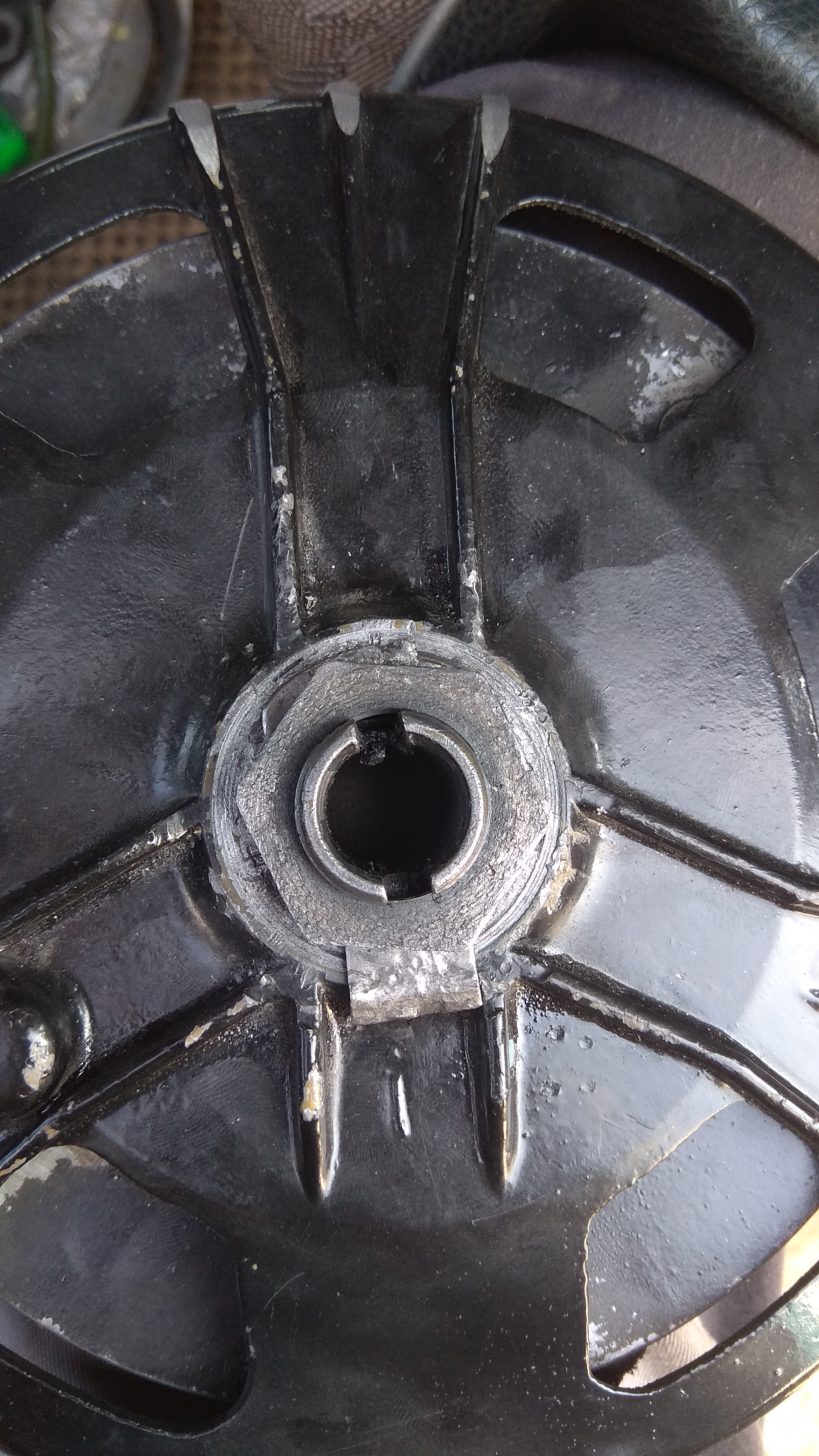

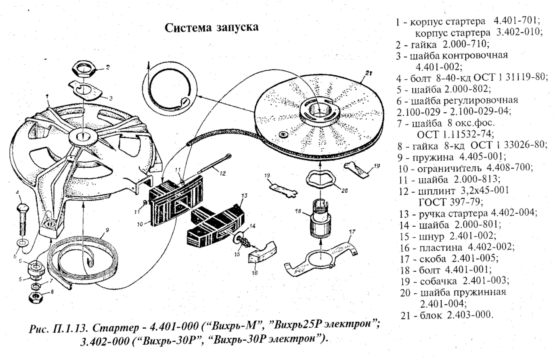

Привет всем. Что то шняга какая то у меня с этим пусковым механизмом от вихря. То запускает мотор, то не выходят собачки в зацеп с маховиком и шнур тяну в пустую. Вопрос такой: ось с гайкой должна стоять при вращении или крутится?
kav75
16.01.2010
2 791
1 371
Томск (Северск)
Ось (втулка) должна стоять относительно корпуса. Может ещё фигурная пружина (половина свастики) сильно легко сидит на гайке и при вращении шкива поворачивается вместе с ним. Плюс может недостаточная высота упоров на шкиве, которые должны эту свастику стопорить. Переверни стартер, потяни за шнур и увидишь принцип работы и поймёшь, где проблема.
Я на двух шкивах чуть наваривал (точнее не я, а аргонщик) места упора свастики, чтобы она не пролетела мимо и собачки не выпали. Ещё торец подтачивал, чтобы эта фигурная пружина уходила чуть дальше, чтобы новодельные собачки оттопыривались на бОльший угол.
shalagin
05.08.2012
1 806
258
г.Сыктывкар
Ветерок-8м

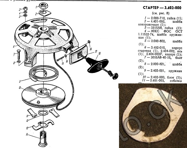

Ось с гайкой должна стоять неподвижно, для этого под гайкой ставится контровочная шайба ,( № 3 на рисунке).
  • 46,1 КБ Просмотры: 1 255
Alexei85
02.04.2016
125
Клинский район
Адмирал 300пт; Agent-340нднд
Ветерок-8
Нет ребята, у меня стартер такой, что если ось стоит то пружина не может втянуть шнур. Отпускаю гайку оси и пружина втягивает шнур. У меня с короткими лапами стартер и шкив сидит на оси, а не на втулке которая впаяна в корпус.
Alexei85
02.04.2016
125
Клинский район
Ветерок-8
Вечером думаю разберу и гляну причину.
kav75
16.01.2010
2 791
1 371
Томск (Северск)

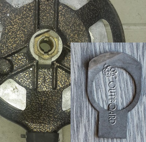

На вихрёвском стартере шкив вращается на болту № 18, который не вращается относительно корпуса стартера, его удерживает (и гайку от отворачивания) контровочная шайба 3. Если болт 18 будет вращаться в корпусе, то скоба 17 не будет выполнять свою функцию. Конечно, если гайку 2 сильно затянуть, пружина не вернёт шкив в исходное положение, особенно если пружина старая и устала. Поэтому данный узел надо регулировать. И старую пружину можно заменить на новую.
Alexei85
02.04.2016
125
Клинский район
Ветерок-8
Фух, вроде стало не много получаться наладить этот механизм с вашей помощью. Только пока дергаю без пружинной шайбы 20. Как ставлю её так опять пружина не осиливает возврат. Но думаю пружину можно на оборот затянуть. Оказывается и скоба 17 разная бывает. У меня на одной лучи которые в стороны идут шире чем на другой,соответственно собачки с разными скобами 17 выходят на разную высоту.
shalagin
05.08.2012
1 806
258
г.Сыктывкар
Ветерок-8м
Наверное у вас на стартёре стоит контровочная шайба старого образца, без наружного "усика" (см. левый рисунок). Такая шайба контрила только гайку относительно болта, который свободно вращался в корпусе стартёра. В 80-х годах форма шайбы изменилась, появился наружный "усик" который контрит болт и гайку с корпусом стартёра, поэтому и болт стал неподвижным (правый рисунок).
Alexei85
02.04.2016
125
Клинский район
Ветерок-8
Сергей, спасибо за разъяснения,я разобрался теперь. Только шайба пружинная 20, которая волнистая, зачем нужна? У меня и без неё вроде стало хорошо работать. А причина была как я понял в том, что эта пружинная шайба и скоба 17 сильно давили на собачки и тормозили вращение шкива. Снял скобу 17,снял пружинную шайбу 20 и пружина стала осиливать возврат шнура с застопоренным болтом 18.
shalagin
05.08.2012
1 806
258
г.Сыктывкар
Ветерок-8м
Пружинная шайба 20 обеспечивает зазор между блоком 21 и скобой 17 , который можно регулировать гайкой 2, добиваясь что-бы и собачки были надёжно прижаты и не выпадали, и скоба поворачивалась бы без сильного трения. Так что шайба нужна, хотя-бы плоская. Вообще надёжная работа стартёра зависит от пружины, которая должна быть хорошо скручена и обильно смазана ЛИТОЛОМ. Так-же на форуме рекомендовалось смазать им пусковой шнур стартёра.
kav75
16.01.2010
2 791
1 371
Томск (Северск)
И ещё пружинная шайба поджимает шкив к корпусу (точнее - к пружине и корпусу), чтобы при работе стартера собачки не выбирали люфт между шкивом и корпусом. Т.е. в двух словах - в спокойном состоянии шкив должен касаться корпуса, но не зажат. Если мне не изменяет мой склероз, зазор между шкивом и храповым диском должен быть 7 мм.
