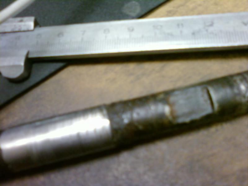

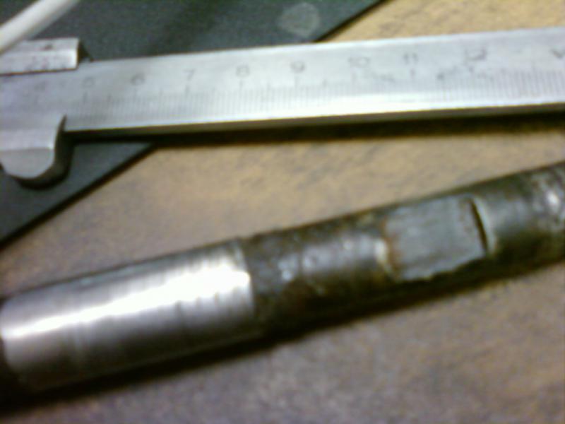

Привет всем. Решил пересмотреть редуктор, сделать профилактику. и оказалось не зря. известная болезнь вертикального вала снова дала о себе знать. 20 лет назад уже восстанавливал его сваркой и шлифовкой. сейчас планирую повторить процедуру, но ещё и по хромировать. Хотелось бы услышать кто как с этим борется, слышал напрессовывают трубку из нержавейки, но как бы начало ржаветь под ней со всеми вытекающими...
31,9 КБ Просмотры: 2 596
ну суть ни в этом варил я полуавтоматом только углекислоку открывал побольше
тогда и перегрева нет и вал не поведет.
сварка просто может отлететь
а электроды по нержи обмазка зелёная и магнитом не берутся!!!
