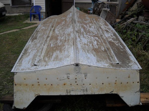

не скажи, зато на Востоках реданы продольные с завода стоят. Кстати работают вполне прилично. Лично я свой Восток пока переделывать не собираюсь, мне водомет нравится по нижнекамскому водохранилищу дофига мелей, а мне пофиг
Вообще то, это не реданы, а просто уголки, они служат для повышения курсовой устойчивости судна, а реданы это то что на Прогресс4 установлено на дне. :)
Вообще то, это не реданы, а просто уголки, они служат для повышения курсовой устойчивости судна, реданы это то что на Прогресс4 установлено на дне. :)
А у меня не такие, у меня как ножи от середины днища до кормы примерно 5 см.
Дим ИМХО эт скорее не реданы, а "кили курсовой устойчивости" ;)
Так они пожалуй получается лучше реданов которые Андрей на фото указал?
Нет они просто для других целей :pardon:
Таки вчем разница между реданами и килями курсовой устойчивости? я думал они оба преследуют одну цель предотвращать рыскливость на глиссе
Дим реданы для уменьшения смоченной поверхности днища(путём отсекания потока воды от оного), повышения гидродинамики на килеватых лодочках, и как "бонус" - стабилизация КУ за счёт боковых(вертикальных) стоек "правильного" редана, а "уголки" на несильно килеватом корпусе, да ещё в задней части днища скорее исполняют роль только килей и не дают лодочке рыскать ИМХО :pardon:

... "уголки" на несильно килеватом корпусе, да ещё в задней части днища скорее исполняют роль только килей и не дают лодочке рыскать ИМХО :pardon:
Все правильно, вот поэтому их и начали на "Востоке" ставить, чтоб уйти от рыскания корпуса "Амура" под водометом. :)
Вот у меня какие
