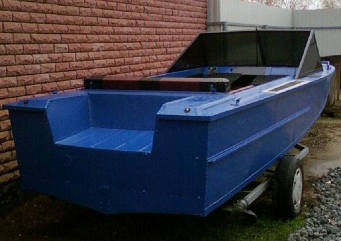

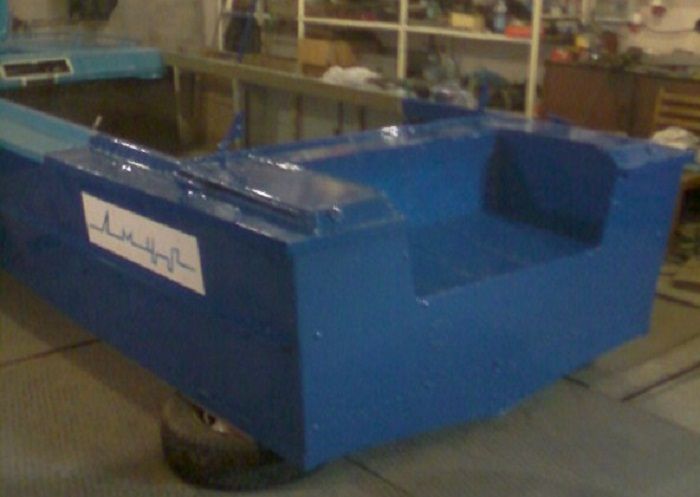

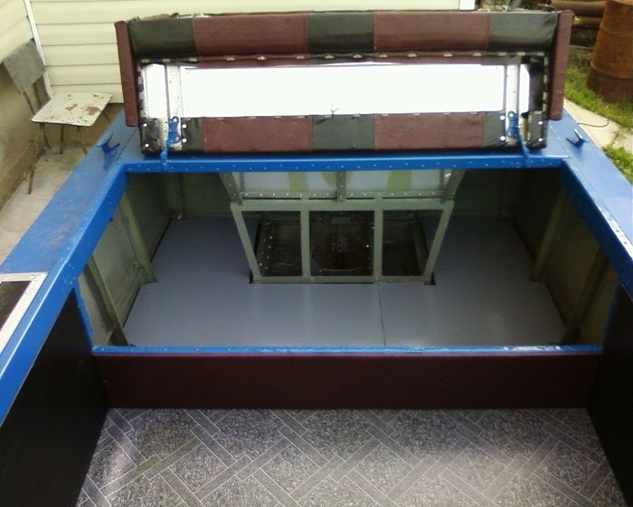

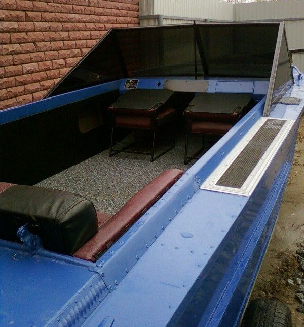

rion сказал(а):
Ок. Спасибо. Процесс возрождения катера, по любому выложу.

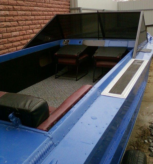

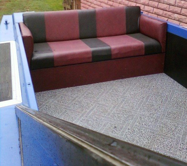

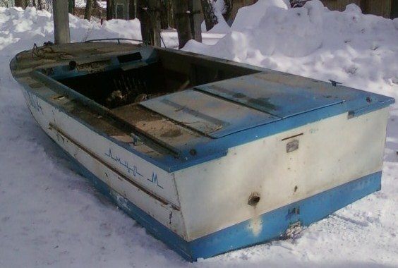

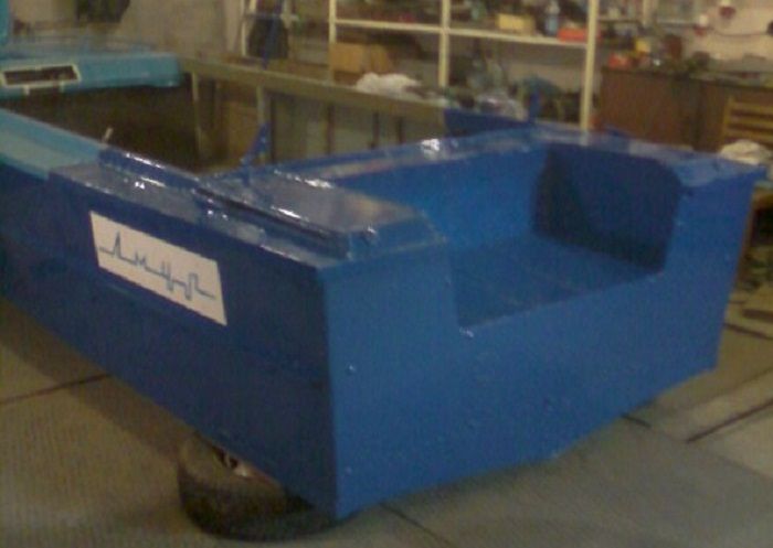

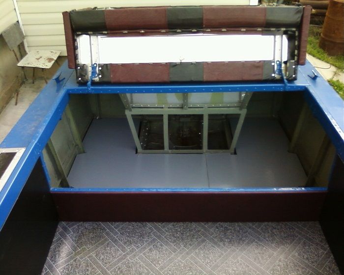

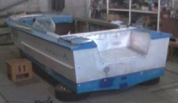

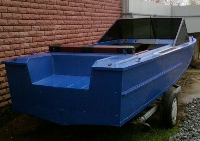

Я вот тоже почесал репу, как возродить Амур-М и сделал вот так, всеравно, со временем все владельцы Амуров к этому приходят. Амур под ПЛМ даже если это будет 50-60 сил будет ходить 40-45 км/ч, почти как весь советский лодкопром, а со временем если разживешься хорошей соткой 4тк, то это будет вообще ракета.

Андрей 116 сказал(а):
Я вот тоже почесал репу, как возродить Амур-М и сделал вот так, всеравно, со временем все владельцы Амуров к этому приходят. .
Красиво! Только где транец?Движок то куда вешать будешь?
просто Андрей
24.05.2012
1 915
91
РТ, Казань
Grizzly 580
Mercury 100

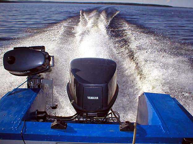

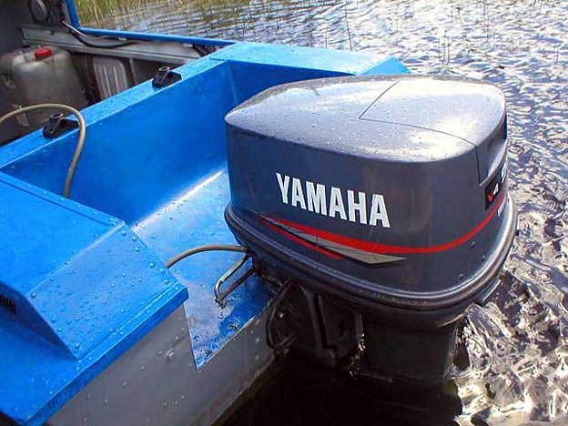

Транец на Амуре имеет несколько инной вид, чем вид транца под мелкие моторы. К сожалению моих фоток с мотором не сохранилось - пропали, покажу фотки человека, у которого подсмотрел идею переоборудования катера в мотолодку.

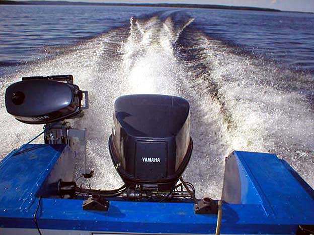

  • 47,8 КБ Просмотры: 4 155
  • 44,8 КБ Просмотры: 4 155

Достойные вещи. А какой мотор повесил (л.с.)
Я вешал сотую Ямаху 4тк - но это все в прошлом. Я просто как вариант тебе предложил, а там сам как знаешь, дело хозяйское, просто по запчастям на Амур всегда напряг и цены конские и качество запчастей не ахти, кстати у меня есть новый реверс-редуктор на Амур-М.

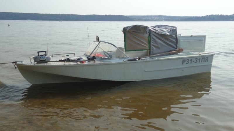

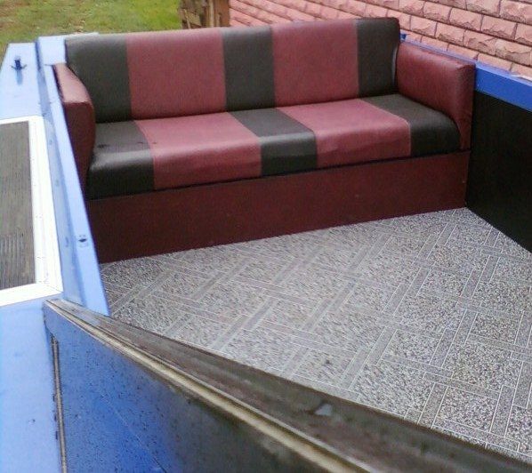

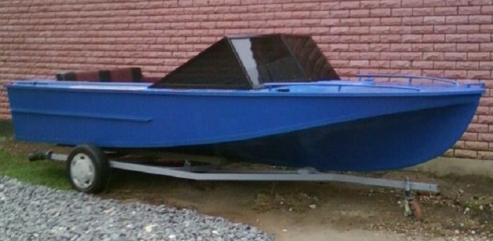

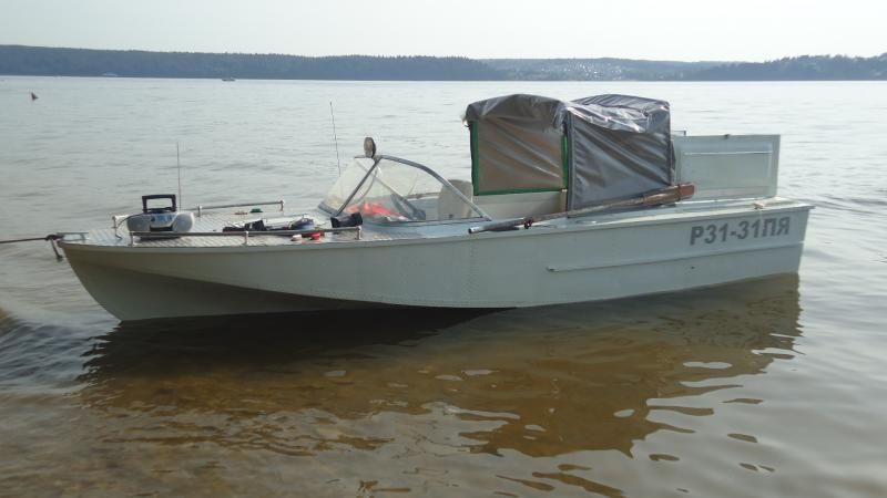

Уже почти пол сезона прошло спустил свой баркас на воду.
просто Андрей
24.05.2012
1 915
91
РТ, Казань
Grizzly 580
Mercury 100
Молодец! :good: Что ни говори, красив Амур! :good: Как на ходу, какие показатели? :?

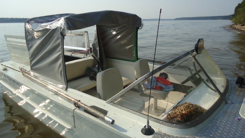

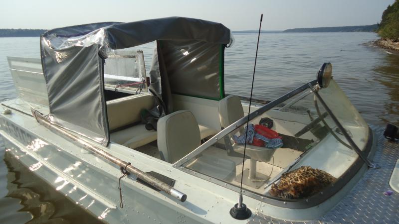

Рамку стекла сами делали ? Если да, то подскажите что за профиль и как гнули
rion
11.05.2012
18
Радик
Амур-М
ЗМЗ-402
Рамка. родная, немного шкурки, и краски пару граммов.
rion
11.05.2012
18
Радик
Амур-М
ЗМЗ-402
Сейчас довожу до идеала мотор. 402 тяговит, не так резв, но загрузились в восьмером плюс богаж, и нечего грет, работяга.
