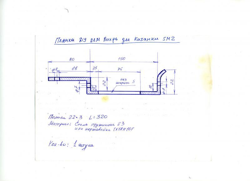

Михаил (реф-мех),помогите разобраться.Фото которые выложил для меня Александр (chif152),первые 5 фоток меня заинтересовали,мне надо на "КАЗАНКУ М",у меня там еще сохранились ролики под тросы.Как я понял троса с рубашкой под ролики не подойдут,да и хватит ли длины этих тросов???.Значит если мне брать этот комплект у него,то мне необходимо изготовить детальку номер 13,которую вы выложили здесь на форуме.
Для прогресовской машинки будет наверно по проще и подойдут ли эти-же самые троса (без рубашки),для роликов?

При использовании ДУ от К-5 ролики не нужны. Вместо них кондуит (боуден, рубашка, спираль-все называют по разному). Наружный диаметр д.5мм из проволоки д.1мм желательно пружинной. Трос д.2,5мм с большим шагом свивки (если маленький, то быстро сотрутся и порвутся проволочки). Длина тросов на всех лодках разная, поэтому бери в руки рулетку, измеряй и режь с запасом. Длина кондуита в зависимости, где будешь устанавливать регуляторы натяжения-это от К-5М2 (там на каждом тросе 2 кондуита). Один на К-5М3. Так что сначала найди все детали. Чертежа детали 13 нет, а разрабатывать чертеж у меня нет времени: я вряд ли спущу свою лодку на воду до 1 июня.

Михаил (реф-мех),помогите разобраться.Фото которые выложил для меня Александр (chif152),первые 5 фоток меня заинтересовали,мне надо на "КАЗАНКУ М",у меня там еще сохранились ролики под тросы.Как я понял троса с рубашкой под ролики не подойдут,да и хватит ли длины этих тросов???.Значит если мне брать этот комплект у него,то мне необходимо изготовить детальку номер 13. Чертежа детали 13 нет, а разрабатывать чертеж у меня нет времени: я вряд ли спущу свою лодку на воду до 1 июня.
Случайно нашел эскиз детали 13. Сохранился:

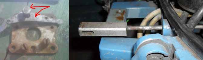

Вопрос ранее уже поднимался. Нет ли у кого размеров коромысла по стрелочкам (у меня нижняя пластина есть, но без коромысла)? И еще вопрос - коромысло входит в концевик в виде боченка с прорезью. У меня же прямоугольная конструкция. Разницы нет?
