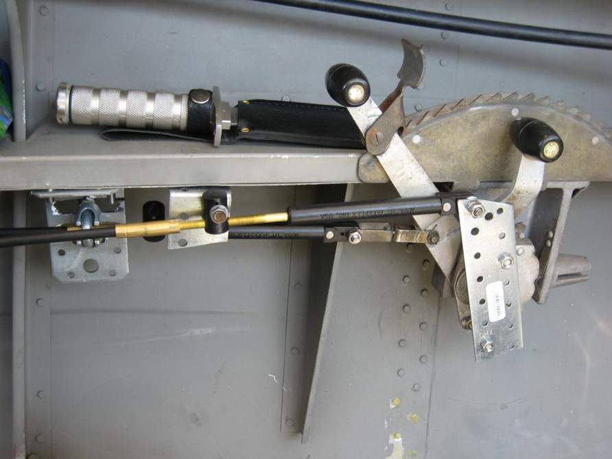

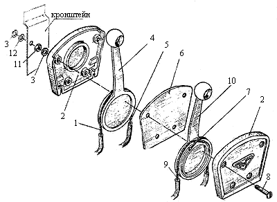

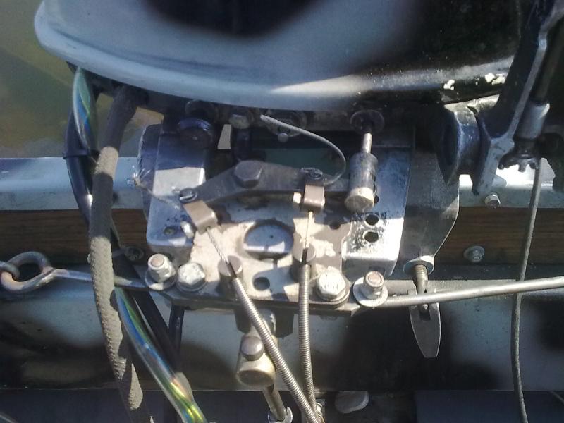

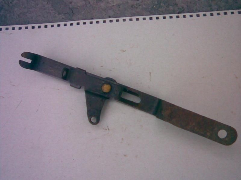

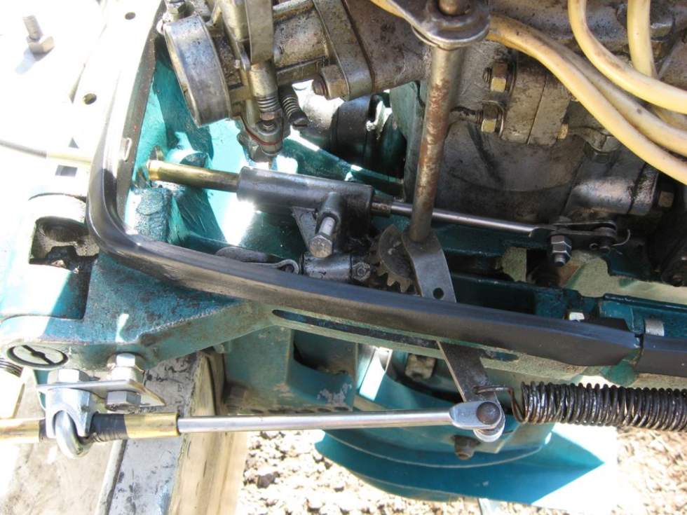

Александру Бузину. Выкладываю фото сюда. Так как гложат смутные сомнения, что чего-то не хватает. Хорошо-бы, что -бы реф-механик проконсультировал. Он пользуется(пользовался) сим девайсом. А мне его отдал брат когда свою Казу перевел на иномотор, с последующей заменой на Салют-480. Ну а после консультаций - примешь окончательное решение.
Есть и вот такая-Пргресс

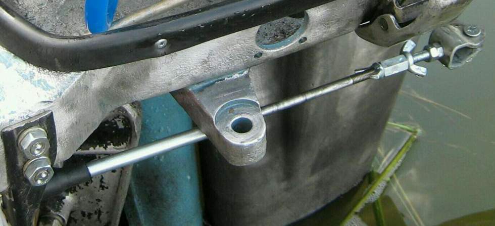

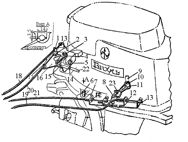

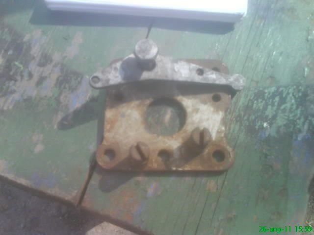

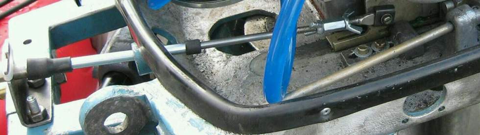

На фото 1, 2, 6 детали, узлы) ДУ для Казанки-5 всех модификаций. На фото 3 и 4 трос в кондуите с регулировочным узлом для К-5М3: кондуит сделан цельным от пульта до насадки на мотор (ее нет на фото, а выше на схеме деталь 13), по каторой двигается ползунок (фото 6). Для К-5М2 кондуит для каждого троса из двух куском: длинная от двигателя, короткая от пульта. В этот комплект входят еще две спец. планки, устанавливаемые на шпангоуты левого борта, в каждой из которых нарезана резьба М10, и в которые вкручиваются регулировочные спец. болты для натяжения тросов. Их тоже нет на фото, так как они крепяися на шпангоуты левого борта. На фото 5 и 7 ДУ "Прогресса".

Спасибо за ответ. Это всё, что у меня есть. Планки кажется тоже есть, но только Проговские, имею ввиду для натяжения тросов. По возможности консультации Бузину, стоит ему заморачиваться( т.е. искать недостающее) или прощё к проговской машинке 2 троса С-2 без всяких заморочек. К этому я и склоняю Бузина. Фото подключения выше я выкладывал, а вообще вариантов много.
Фото недостающей насадки на мотор, что под номером 13 на сборочной схеме: ржавая заводская запчасть. У меня стоит такая самодельная из нержавейки:
