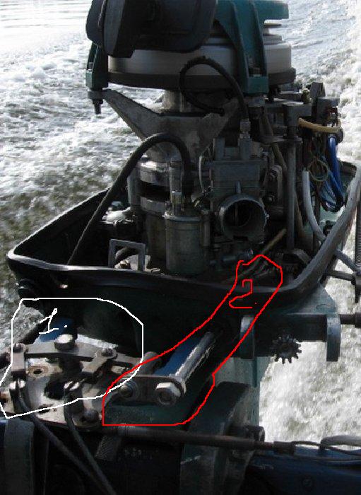

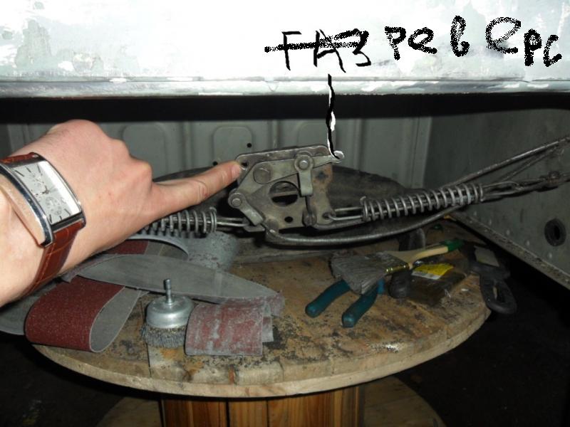

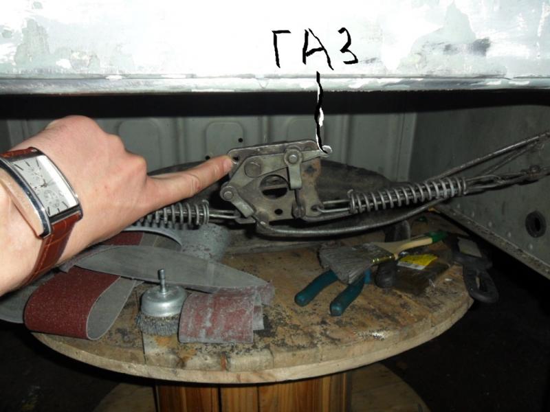

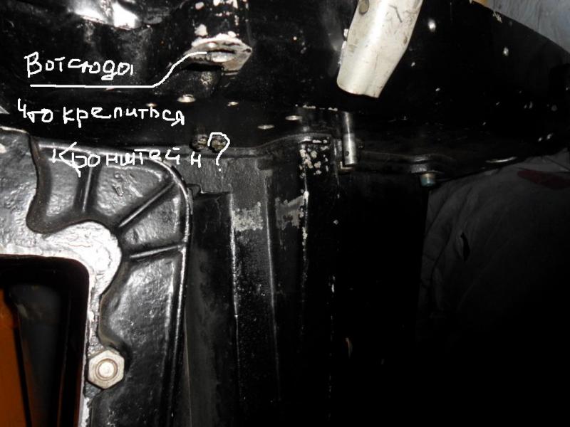

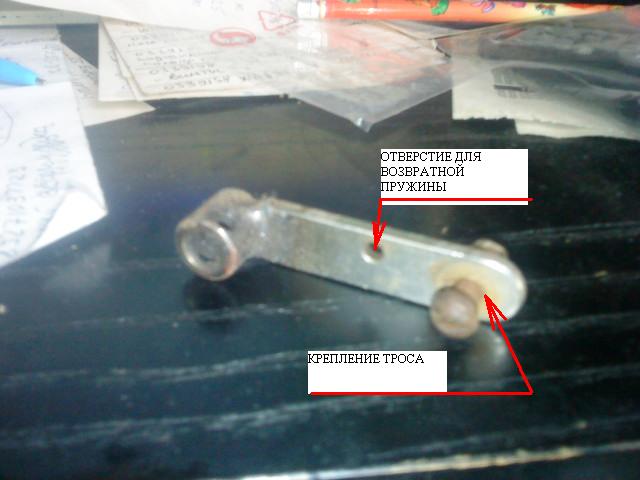

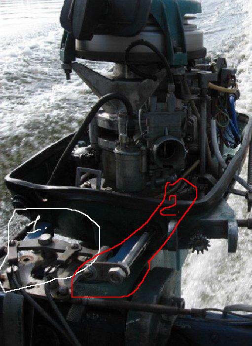

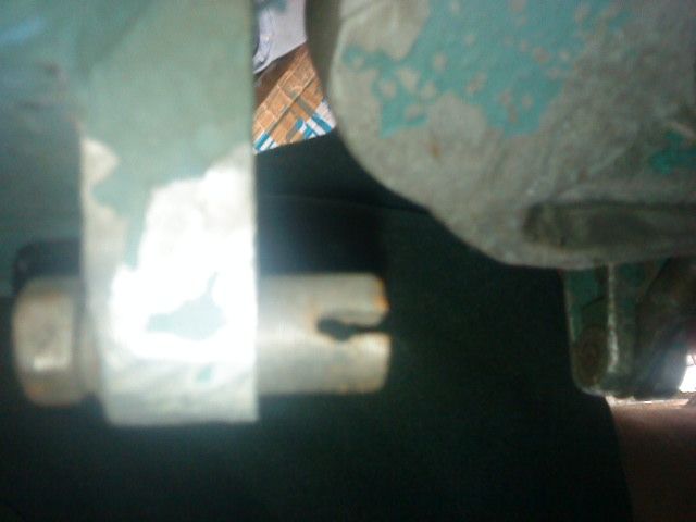

Парни подскажите плиз,на дистанции стоит такая же хрень-кронштейн(1),что можно смастерить на вихрь(на вихре румпель),может у кого нибудь есть вариантики?или как смастерить что под цифрой (2)?
Re: Газ(2 тросса)
Ничего тебе не надо кроме "бобышки" наворачивающейся на тягу реверса вместо карболитового "шарика" :yes: Вот тут размеры есть : topic1455.html , закажи токарю моментом заделает :)

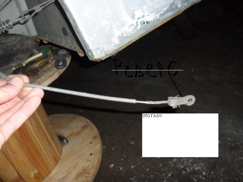

ну это таким способом реверс включать(про бабышку)!а у мя 2 этих троса газ!?

Re: Газ(2 тросса)
просто на рукоятку газа давлю вот этот кронштейн двигается,а переключаю реверс там один тросс идет!
Re: Газ(2 тросса)
Андрей, так нифига не понятно(аборт по ТЛФ)... Завтра сфотай и ДУ и моторчик с "хрень-кронштейном" - бум думать :)

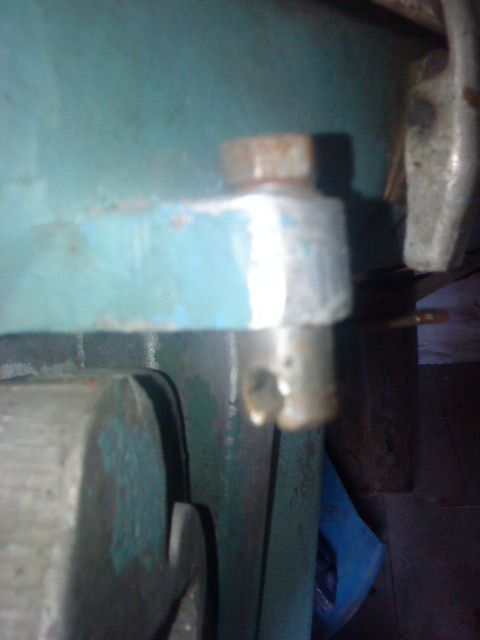

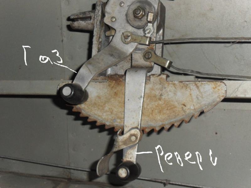

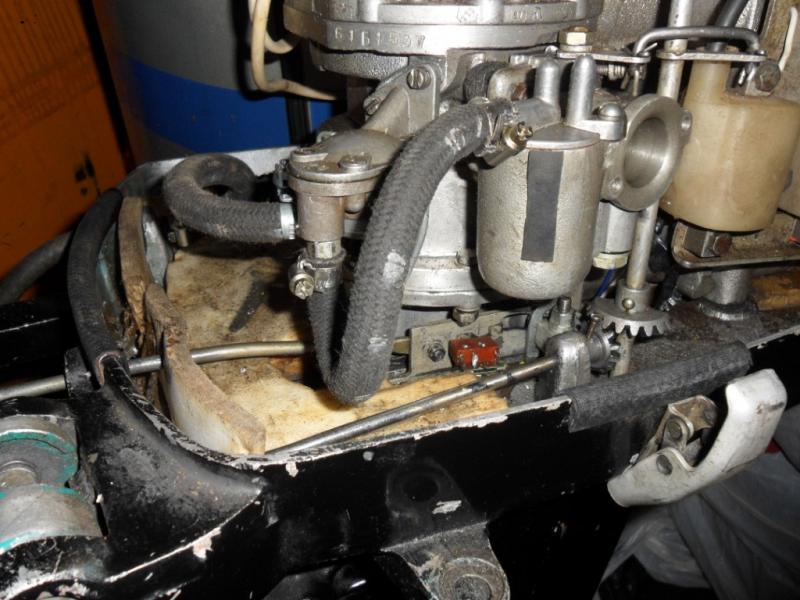

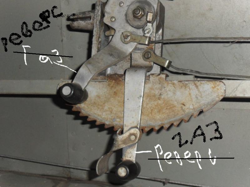

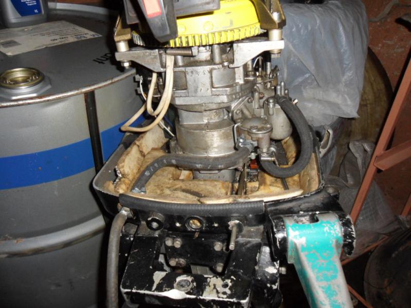

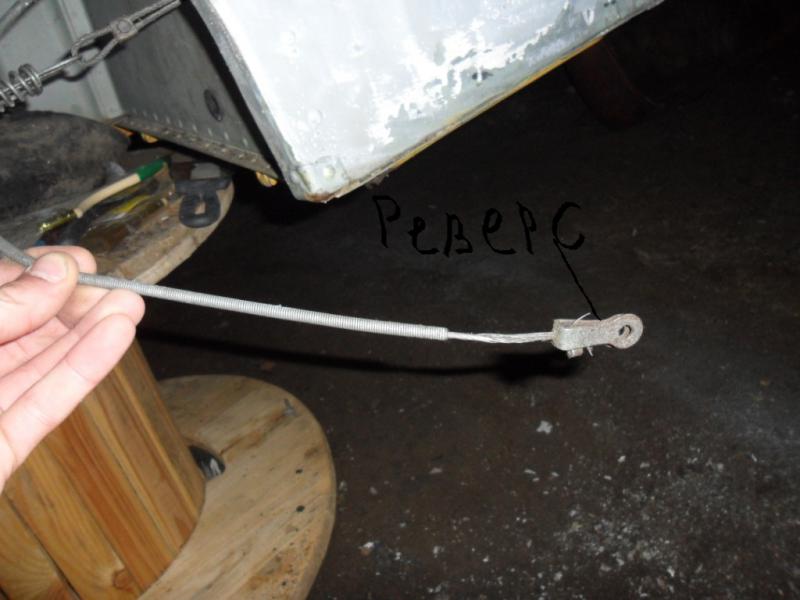

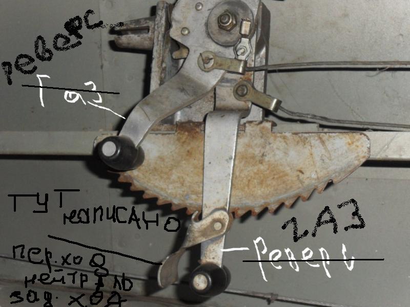

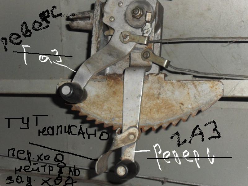

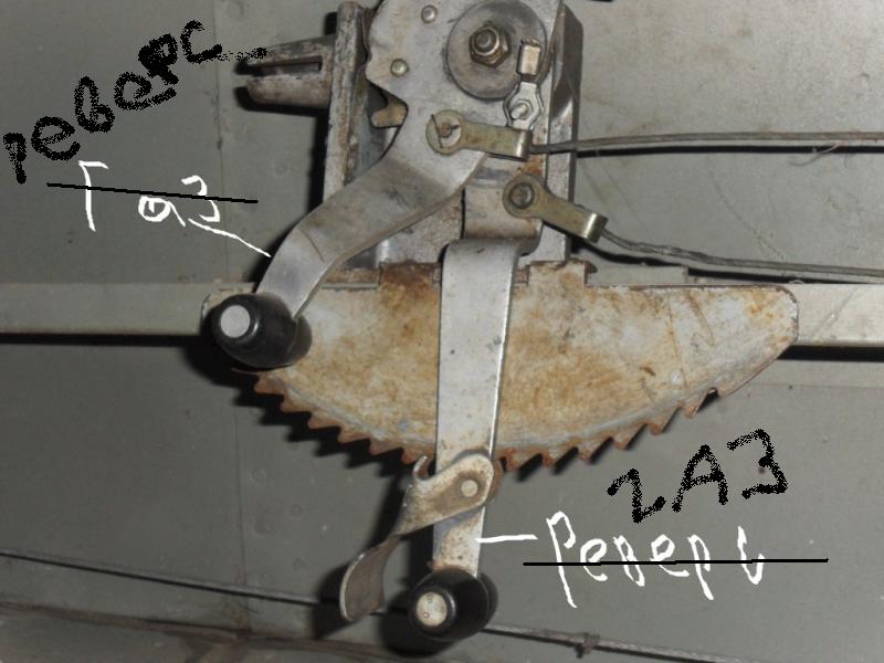

вот фото ДУ,тросов,кронщтейна,мотора(что можно смастерить к имеющимся деталям,жду предложений):

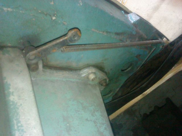

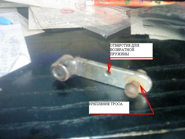

вот кронштейн(у меня газ по ДУ)

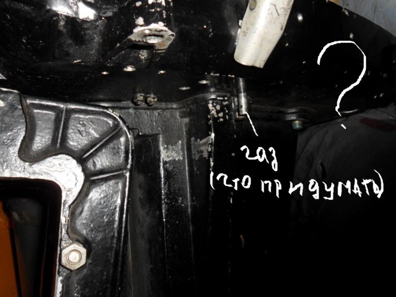

что сюда можно придумать?
Re: Газ(2 тросса)
Всё придумано до нас :)
Re: Газ(2 тросса)
Сюда не придумывается, а ставится заводская "лапка газа".
Это самоделка(на фото), но принцип думаю ясен :yes:

Re: Газ(2 тросса)
должно бы быть реверс(видимо тут переделывали),когда я жму рычаг газа то вот это кронштей двигается.у меня газ-2 тросса,а реверс 1-тросс!!!у мя написано на боль.рычаге:пер.ход,нейтраль,зад.ход!
Re: Газ(2 тросса)

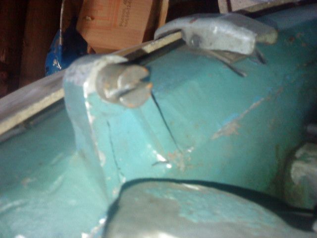

Андрей "забей" что написано - надпись для "маленького" рычага(на сарае написано, а в нём дрова :) )... - слушай что говорят. У тебя ещё не хватает втулки упора для боудена троса газа. Крепится эта втулка на кронштейн около румпеля(там специально отверстие предусмотрено). :)

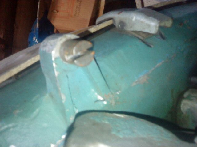

Re: Газ(2 тросса)
как скажите!!!а можно фоточку втулки!

Re: Газ(2 тросса)

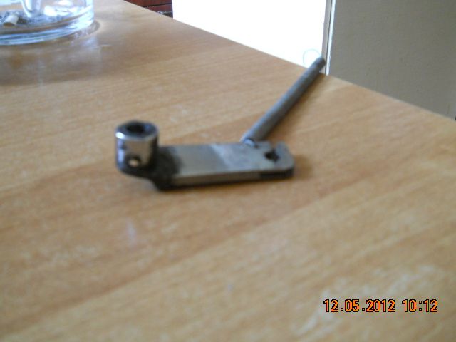

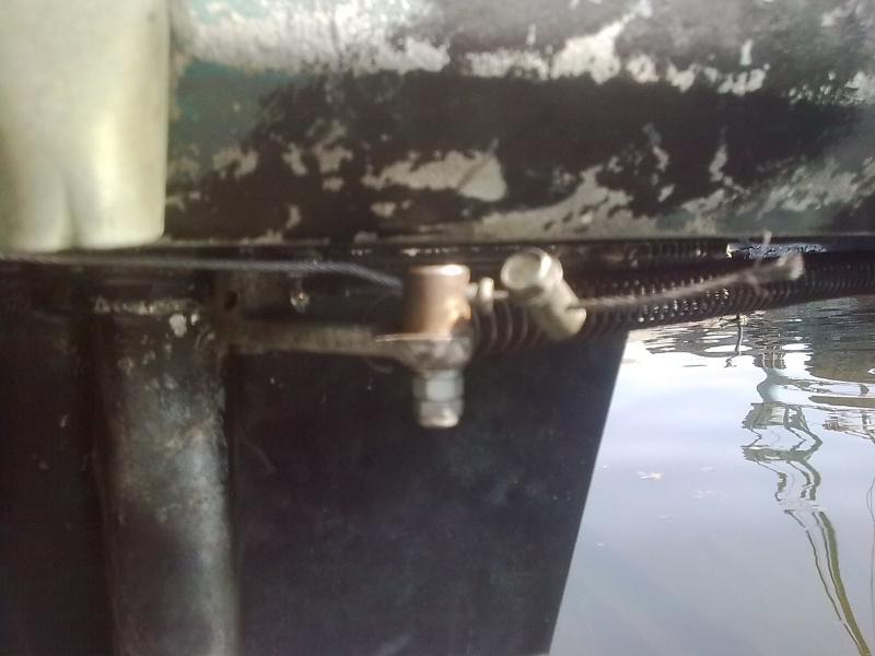

что сюда?фоточку тоже можно(если не трудно)
Re: Газ(2 тросса)
Да, кронштейн крепится в это отверстие.

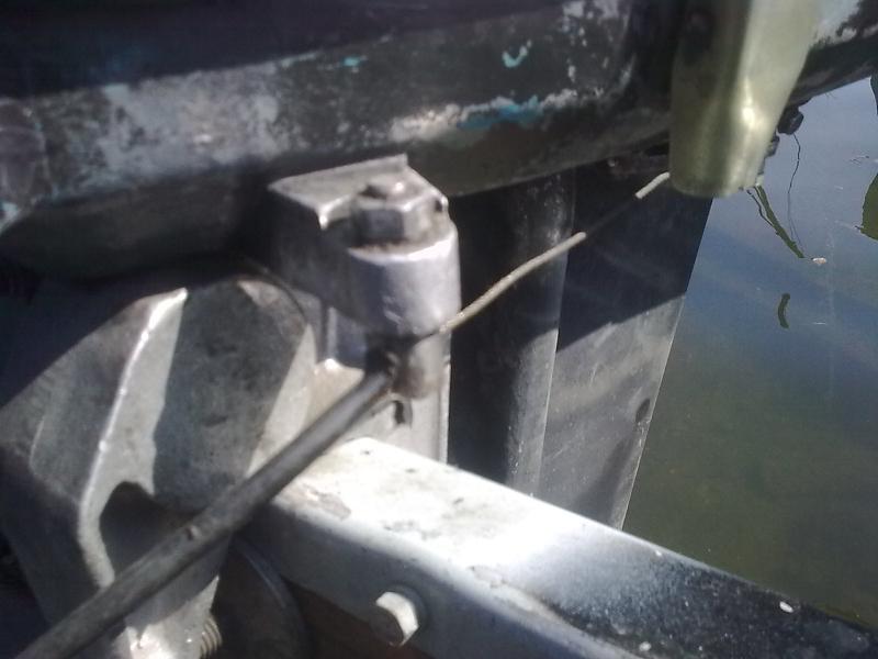

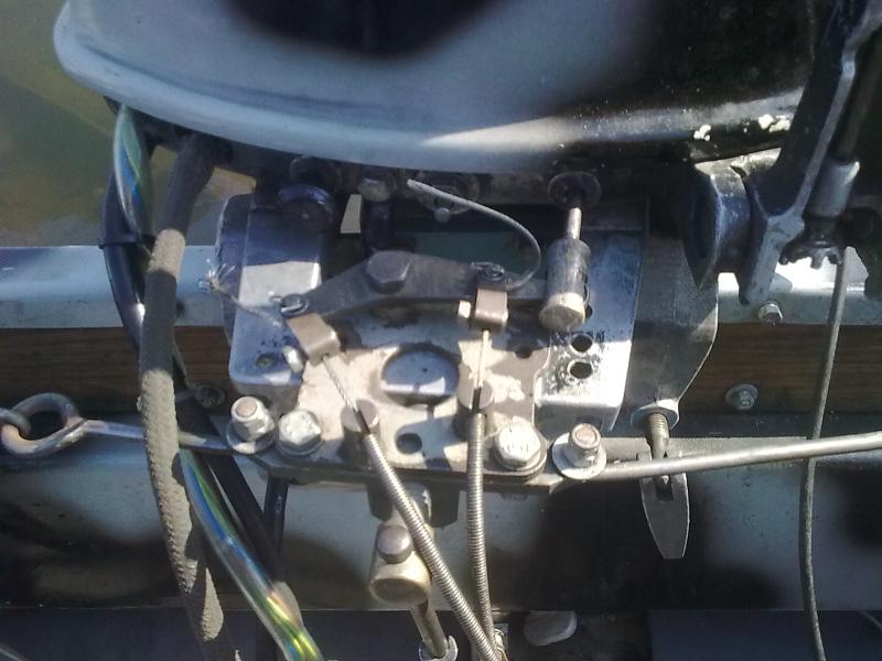

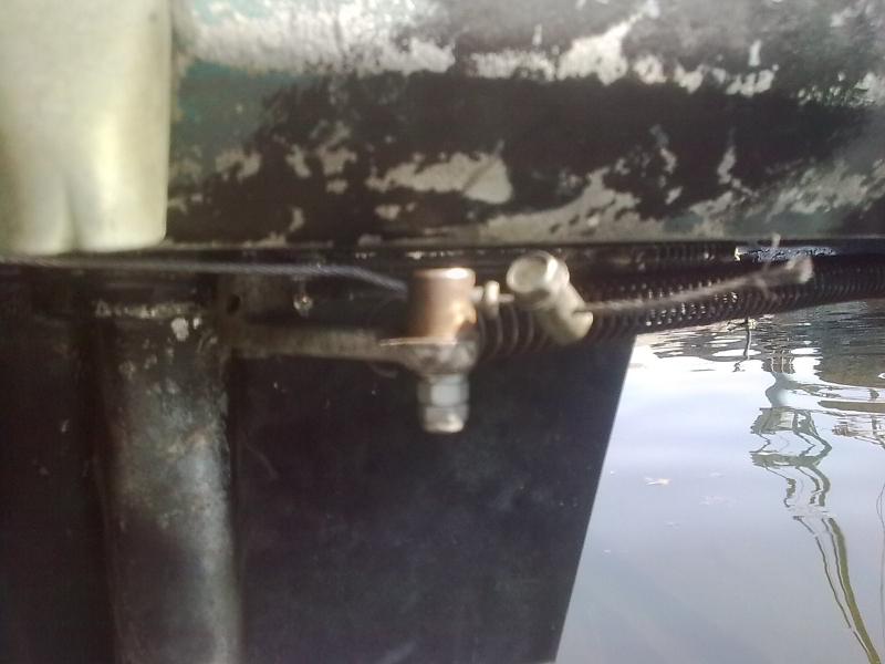

Вот фотки(ТЛФ - "не айс") кронштейна и лапка газа на моторе.

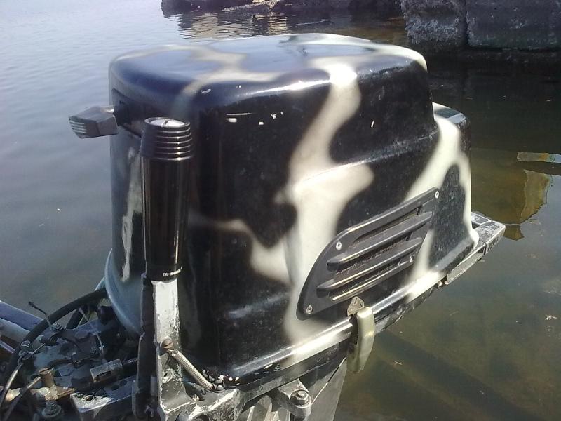

Тезка, поролон выкинь - сгориш.
сорри за оффтоп :sorry:
реверс хрен да с ним,я его подсоеденять не буду
Зря! все имеешь и не буду? Я все это кулибил сам а у тебя все готов
+1000000!!! А, я и не заметил :shock: ... Андрей выкидывай весь этот "бутор-утеплитель" из поддона!!! Бесшумка там из него "никакая", зато там всю дорогу бензин из карба выплёскивается при подъёме мотора и пересосе перед холодным запуском(Вихри эт люююбят :) ), реально от шальной искры от бронепровода сгореть можно :yes: ... наклей лучше на колпак :good: ...

не поролон(но синтетика какая то),колпак тоже обклеен,я сам еще не добрался до мотора как буду ставить буду доводить до ума своими силами.

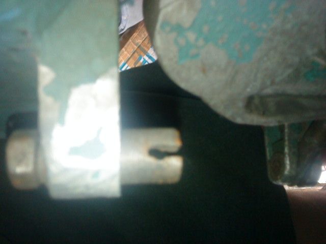

миша 1976
12.09.2011
110
украина новая каховка
Вот так это стоит на вихре под дисташку прогресса такую как у тебя.

спасибо!!!!буду токарям заказывать.правда до мотора руки еще не дошли.
