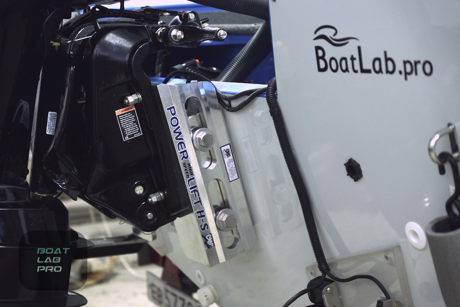

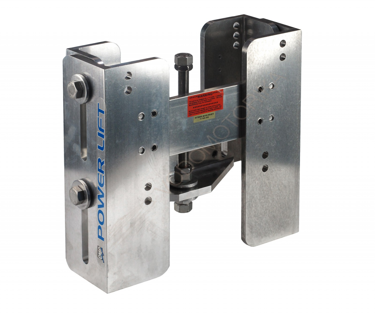

Юрий, у меня стоит датчик бокового сканирования на ладоге на транце, он зараза большой, сантиметров 20 в длину, вообщем в классическом размещении нога мотора левый луч закрывает. Я планирую поставить на транец регулируемый в ручную подъемник, за счет которого мотор отодвину на 14 см от транца. Хотел спросить, как это скажется на ходовых качествах? Не будет ли проблем?

Всё правильно. Мотор придётся поднять немного. И вообще-то 14 см - многовато. Струя воды уже будет возмущённой. Я бы попробовал тогда от среза днища сделать площадку до АКП. Тогда, кстати, и на глиссер будет раньше выходить Ладога. Коротковата ведь она для свое щирины.

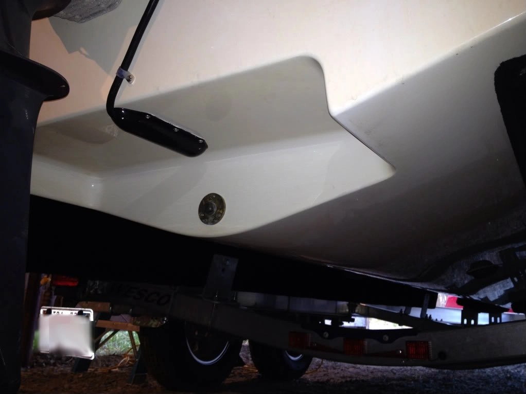

Типа транцевой плиты что ли сделать? Что то получается конструкция какая то сомнительная. Попробую объяснить почему и на примерах в чем проблема и как она решена например в американских катерах и что в моей ситуации:
У американцев катера сзади часто имеют такую конструкцию, куда они и ставят различные датчики, порой до 4 штук разных девайсов
У меня такого нет и я хочу убрать двигатель от транца на 14 см, что бы датчик не закрывало мотором за счет установки подъемника.
Пошарил в интернете, не нашел ни где информации о том, что при его установке нужно добавлять какую либо лыжу... многие ставят. И вопрос, еще почему у американцев эта впадина же тоже по сути уменьшает длину килевой части?

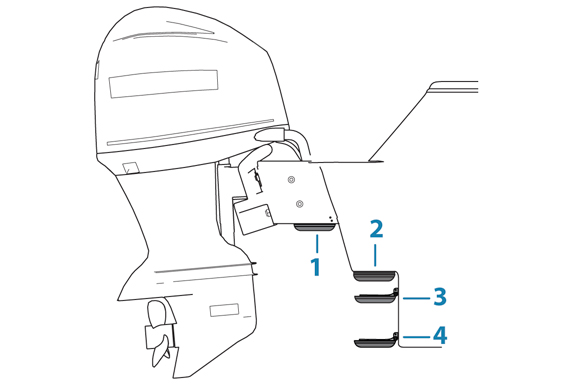

Это картинка из инструкции к датчику

Да. Так уменьшают смоченную поверхность. Но это к другому случаю - когда дури мотора втрое больше, чем надо для выхода на глисс. А когда на Ладоге 60 л.с. То в грузу (в байкальском, например) Она на глис выходит не всегда. НУ с 90-тым, наверное можно и так сделать. Решать вам самому.
