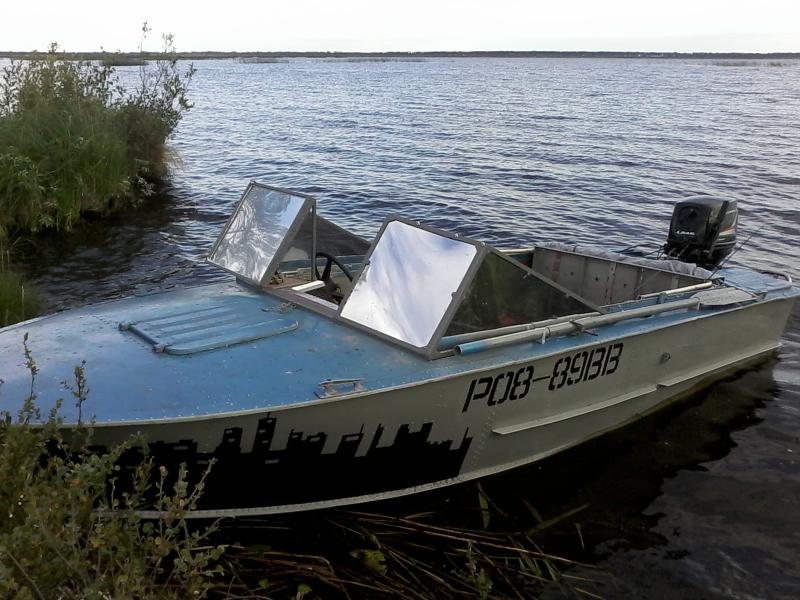

Вот подсмотрел на украинском форуме попросил разрешения у автора и скопировал с незначительными изменениями.

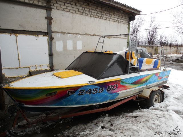

вот попалась такая фоточка.зачёт

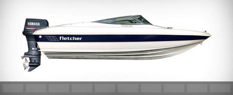

Ребят крашу лодку Fletcher 140 в белый цвет,хочу нанести полосу вокруг в синем цвете,как подготовить переход между цветами при покраске,отпишите кто делал,чтоб качественно выглядело,если скотч то наверное будет видно .
Примерно как на фото.

продается скотч малярный - голубой , поверхность как будто парафином покрыта. Тонкий и как раз для границ Я делал им - граница на ощупь конечно есть . Граница на прямую зависит от толщины слоя. Есть так же специальные пластиковые автомобильные скотчи для границ . Но мне кажется эффект будет тот же. Главное вовремя отлепить его )) . Ну а при желании если уж очень хочется можно заполировать границу перехода красок. Про надпись, мое мнение что проще заказать наклейку на монтажной пленке под нужный размер и приклеить после окраски синей полосы.
Скотч голубой для стыков покупался в Москве в Леруа Мерлен цена что то около 120 р вроде - но не дороже . На крым хватило и еще осталось .
topic2020-475.html вот что у меня получилось с комбинированной окраской.

По науке, после грунта матовать 300 наждачкой по "мокрому" и заклеить где будет полоса-рисунок... м.скочем.Лучше 3М скотч.Основной цвет- 1 слой слегка пылью,ждем 30 мин.на жаре ,второй слой - ждем30мин,3 слой.ждем сутки - встала, потом заклеиваем , дуем - полоса,рисунок....В камере все проще. :D Если есть крупные подтеки соскаблить лезвием от малярного резака.
