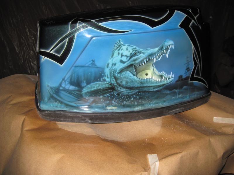

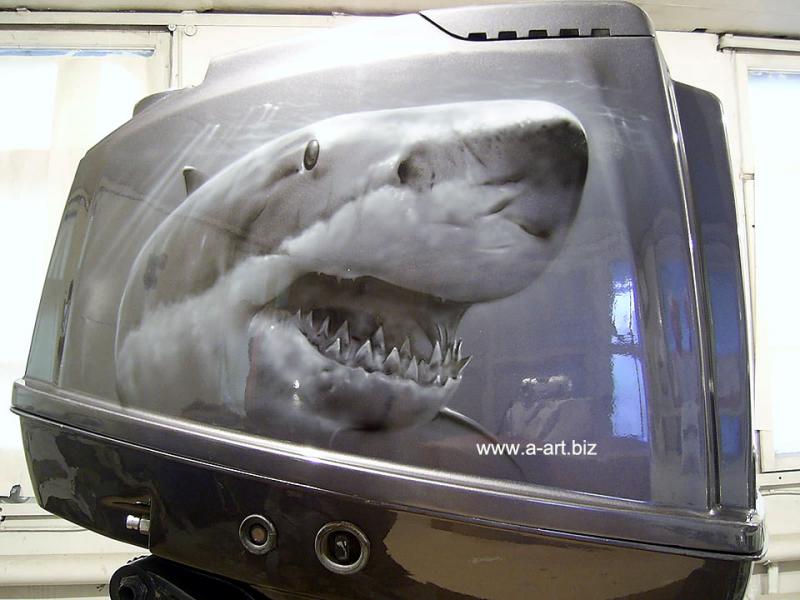

Во накопал в Яндекс картинках... помоему очень даже очень :D :good:
(с извинениями к авторам фото ессьно :) )

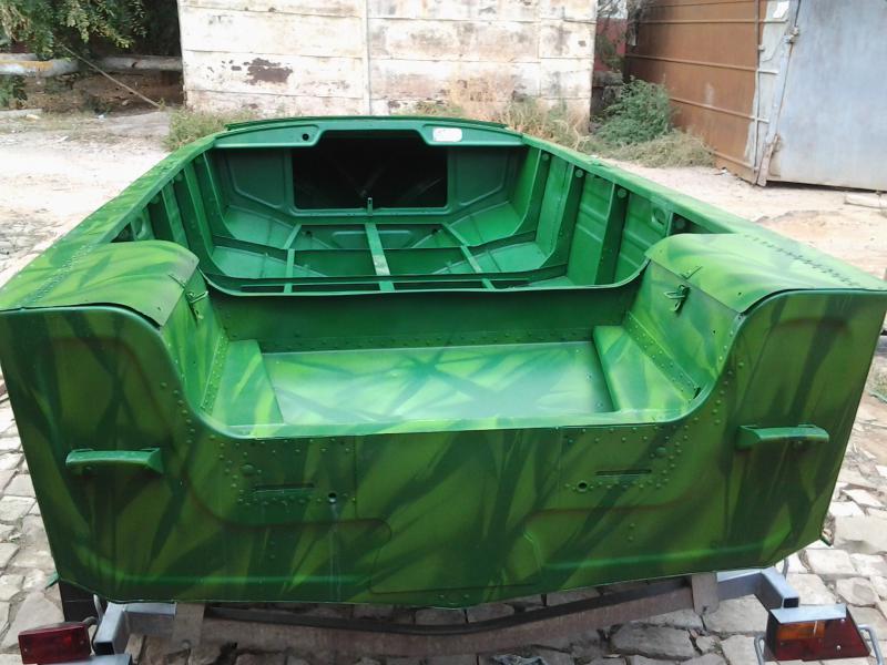

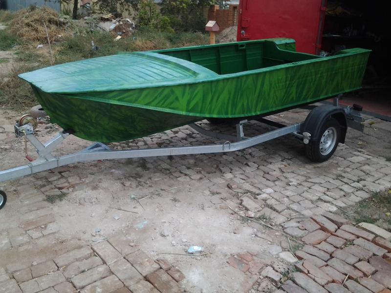

lesh сказал(а):
Alex_1980 сказал(а):

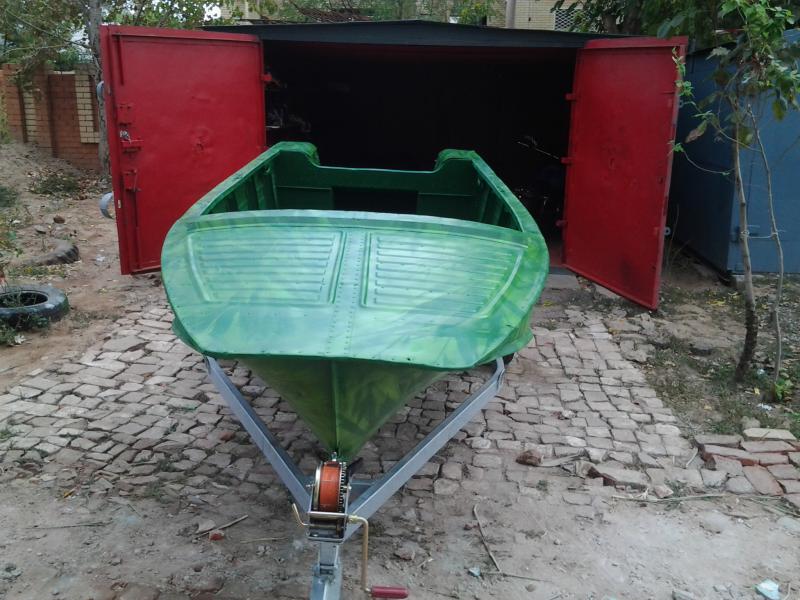

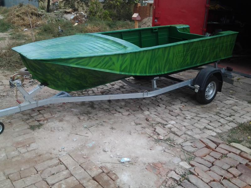

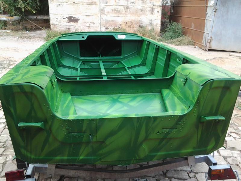

Воронеж (3 дня мучений)

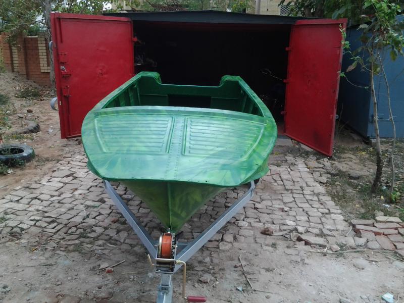

Можно подробнее о методе такой покраски? Заинтересовало! :?
Берешь камыш (его в Астрахани слава богу хватает не знаю как у вас) Прикладываешь к лодке предварительно покрашенной в базовый цвет в данном случае зеленый, и вокруг камышины наносишь поверхостный слой краски потом перекладываешь камышину рядом или берешь другую, и пркладывешь рядом и опять слой поверхостной краски И.Т.Д.

AstrahanЕЦ сказал(а):
Совершенно верно

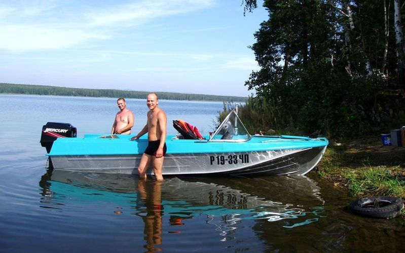

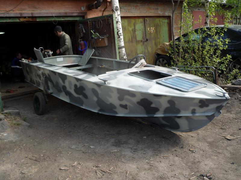

Камуфляж - хорош только для рыбалки и охоты. Я на лодке работаю, экскурсии по озеру, катание на водных лыжах. Отдых с семьей, друзьями на островах. Тут совсем другие критерии для окраски лодки. Моя лодка при покупке, как раз, находилась в стадии покраски в камуфляж. Вся была уже зеленая. Я восстановил цвет "Казанки", которая у меня была первой в 1986 году. Привык, к нему. А может ностальгия роль сыграла. Белый - маркий, зеленый - мне не нравится, как жаба. Красная у меня была, почему-то, вызывала ассоциации с пожарной машиной. Не у меня, у клиентов. При подходе к отдыхающей компании, приходилось слышать оправдания, что костер огорожен камнями, огнетушитель у них есть, ведро воды под рукой :) Серебристый всегда и везде, хорошо смотрится. А верх - цвет неба. Может, еще красная полоса бы лодку украсила. Но, тут надо подумать, где ее расположить, ширину, и т.д.

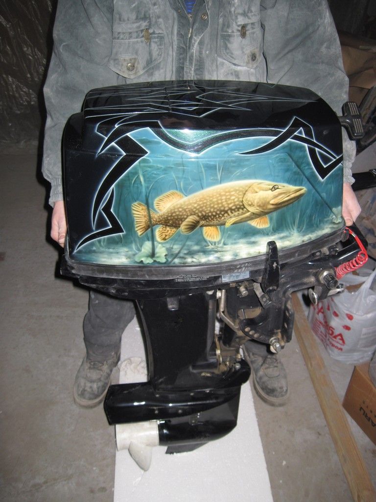

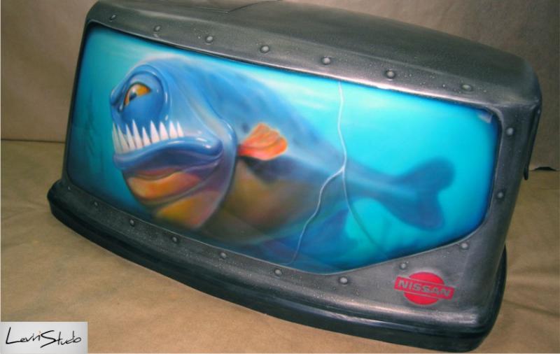

Сегодня забирал наклейки на мотор у товарища, печатал на прозрачной пленке.Показал эти фотки, уверял что где "мотор без колпака" это печать с тонировкой аэрографом по краям.Но так же хочу, оч понравилось.Пленки под "карбон" оказывается навалом.Есть еще акриловое стекло "антивандал" не царапается и не бьется, пластики с алюм.покрытием.
ovchinnikov 1966 сказал(а):
...Есть еще акриловое стекло "антивандал" не царапается и не бьется...
Вот из чего "лобовое" делать! :good: ... ток наверное цена :shock: ...
10 099
1 477
Оказывается орг стекло уже давно не делают,куча разных акрилов.Цены не запредельные, используют рекламщики.Взял стекло 10мм, но очень тяжелое. :shock: Лазер мой не берет такое, только лобзиком с водой.Антивандальный акрил 3мм гнется хорошо по плоскости.Метр можно в трубу согнуть.Полный джип набрал обрезков пластика,акрила,пвх не гараж теперь а склад. :unknown:
...Полный джип набрал обрезков пластика,акрила,пвх не гараж теперь а склад. :unknown:
За то какое теперь стекло мона забабахать! :? :good:
