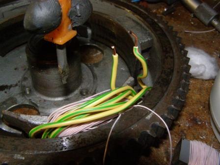

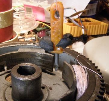

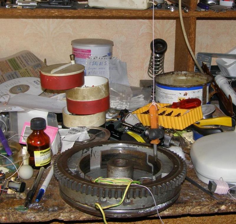

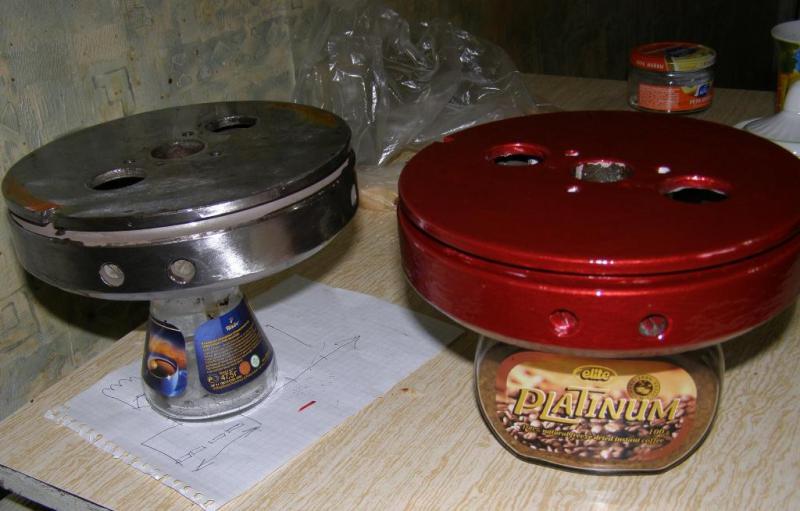

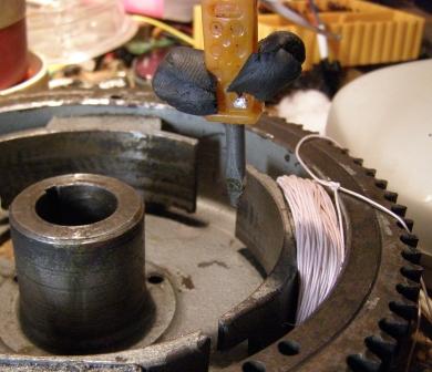

Blackhawk сказал(а):
А что можно считать пределом? Каков кретерий или метод проверки? Или всё на глазок?
В одной из тем, на которую ссылка в первом сообщении этого поста есть фото определения состояния магнитов..
Повторюсь вновь, что бы сей процесс был понятен.
Фото из архива!
Из наблюдений... после намагничивания, сила притяжения стала равна той, как если мы пропускаем ток в 1.5 А на обмотку по фото.

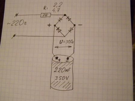

Что бы в теме было все в кучке, сбрасываю схемку сюда.
Сложного ничего, но хлопает очень ..... во время разряда.
Gaipen применял для этого батарею из конденсаторов, это совсем не для слабонервных...
Шарики, искорки, хлопки.... :shock:
Фото из архива!

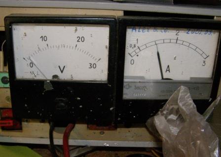

Т.е. если к примеру взять обычную отвёртку подвесить её и в водить ровно посередине между магнитом и ступицей, то на уровне магнита она должно притянутся к магниту? А сколько витков и каким проводом мотать катушку для проверки под 1,5А?
Александр Marx
06.02.2010
1 304
98
г. Маркс Саратовская обл.
Александр.
Нептун.
Tohatsu MFS 30B EPTS
Фото из архива!
Да, надфиль огружал пластилином, чтобы добится его зависания в среднем положении.
Примерно 60 витков провода, был под рукой МГТФ, примерно 03 по сечению меди. Источник регулируемый, примерно 2 вольта, ток 1.5 А
Подвешивал надфиль, при верной полюсовке (+ -) надфиль притягивался больше, при неправильной... его притяжение слабело. Так можно безошибочно понять направление намотки, подачу + и - при разряде конденсатора на толстый провод, который мотаем 3-5 витков. Это если для восстановления.
andre79
27.03.2012
29
р.Хакасия г.Саяногорск
Solar-450
Вихрь-30.Suzuki DT-30RS
Александр скажите какие диоды использовали,маркировку.Спасибо
Александр Marx
06.02.2010
1 304
98
Александр.
Нептун.
Диоды, на схему, брал готовый мост на 2-3 ампера от 600 вольт до 1000.
А так же подойдут FR207 и FR307. если собирать диодный мост.
