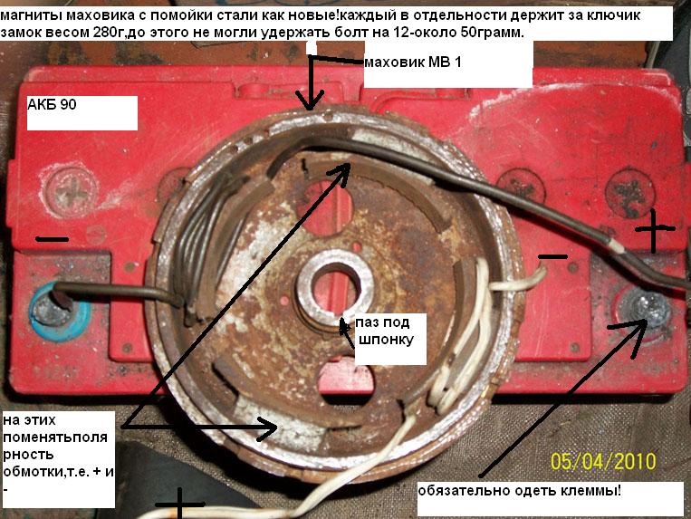

выкладываю фото для тех,кому не терпится быстро обновить магниты маховика,не заморачиваясь на дополнительные прибамбасы,кусок провода надеюсь найдете!
sarin nos
29.04.2010
917
21
г.Вытегра
Прогресс 4
Вихрь-М, 30; Москва-25, 30
Re: Восстановление магнитов маховика. В-25 В-30
правда потребуется время и терпение,один магнит потребовал сотню тычков,с перекурами конечно,аккумулятор все время стоял на подзарядке. И ПОЖАЛУЙСТА РАБОТАЙТЕ В ОЧКАХ,ШАРИКИ РАСПЛАВЛЕННОГО СВИНЦА МОГУТ ПОПАСТЬ В ГЛАЗА!!!!!!!! :ugeek:
sarin nos
29.04.2010
917
21
г.Вытегра
Прогресс 4
дополнение к рисунку,где красный аккумулятор.каждый магнит в отдельности держит на весу не только замок 280г,но и плоскогубцы весом 400г и даже молоток с ручкой-вес 600г,но это предел!
