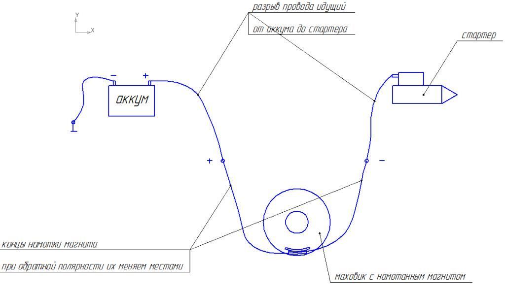

Доброго времени суток, господа вихреводы! Имеется маховик МБ-2 (возможно бракованный), т.к. при подношении старого магнита (снятого) к двум, что на маховике, притягивается, а 2 других по идее должны отталкиваться, но они слабо притягиваются. Хотелось бы перемагнитить правильно их. Но начитавшись этой темы, да и не только боюсь ошибится.
К сожалению 90 А аккумулятора нет ни у меня ни у знакомых, но есть 55 А. думал сделать так. подсоединить обмотку магнита в разрыв провода аккумулятора и стартера, вынуть реле включения зажикгания у авто (чтоб не завелась машина), и кратковременно крутить стартером двс, при этом будет происходить пропускание через обмотку магнита большего тока чем при использовании просто стартера в режиме холостого хода (что упоминалось в начале этой темы). Получится таким способом намагнитить маховик?
И на картинке немного не понял в какую сторону намотан каждый магнит?Или же намотка постоянно в одну сторону, но меняются концы +/-. Хотелось бы уточнить.
з.ы. В прошлом сезоне мучался со схемой из темы типа "надежная схема для мб-2...". Так и не смог заставить приемлимо ее работать. В начале этого сезона, надоумился проверить полярность магнитов и вот те раз...

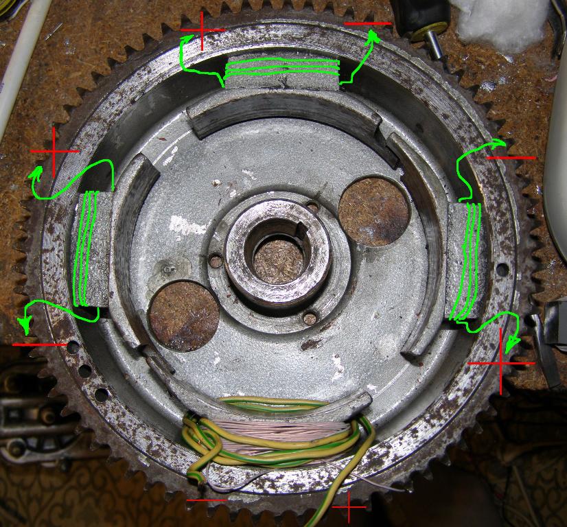

Маховик с магнето достался практически новым, и видимо из за этого и со штатной схемой мотор работал через пень колоду, и наблюдались те же косяки что и со схемой из темы...
Возьми в руки провод, и как на фото его запусти, уверен не сможешь намотать не так, смотри по желтому....
Все они мотаются одинаково, только полярность на концы подаются согласно фото. Но бывает, что магниты в своей последовательности смещены на 90 градусов. Я писал как определить правильно полярность, на неизвестном маховике.... в теме о которой писал в начале "зарядка АКБ для вихря". намотай проводом тонким витков 50 , подвесь на нитке надфиль, подай напряжение от аккумулятора через лампочку поворотника или стопов. При правильной подаче + и - надфиль притянется, при неправильной отталкиваться будет. Далее поймешь.... сделай пометки маркером, затем по 4-6 витков наматывай толстым проводом, вместо тонкого. Стартер- это верное решение!!! только покрутить нужно не один раз. Отверткой затем проконтролируй на притяжение, сравни...
Я так понял провод желтый, это тот толстый, который с черной полосой, т.е. если с внутренней стороны маховика смотреть то мотаем по часовой стрелке. Тонкий провод мотается в ту же сторону что и толстый.
Если надфиль притянулся, то +/- на толстом проводе цепляем так же, если отталкнулся, меняем полярность и заново пробуем, если притянулся, опять же тем же подключением магнитим.
1. Я все правильно понял?
2. Если, допустим, не до конца намагнитили магнит, а аккум уже садится, надо подзаряжать. Допускается перерыв во времени, пусть часов 6 примерно?!
3. И по вашему мнению, на один магнит сколько потребуется циклов прокрута стартера, и по сколько секунд крутить, примерно?
з.ы. потребляемый ток стартера при номинальной мощности 230 А. Этого хватит?

Все верно.. по часовой - если смотреть от оси.
Да по притяжению, все правильно описал. Так и поступай, не ошибешься как бы не располагались магниты в твоем маховике,
главное первый магнит определить, далее все как на фото, я про последовательность.
Намагничивать около 10 прокруток по 10-20 сек. Может хватить и раза 4.
Все по конкретному случаю, нет особой привязки.... Все от сечения провода зависит, и от потери магнитных свойств самого магнита. Магнит теряет свои свойства при сильных ударах по нему, так же при нагреве 150 - 200 градусов. По этой причине нужно избегать подобных воздействий на магниты в маховике. Были случаи, наблюдал со стороны, когда маховик осаживают на свое место молотком наотмашь. Здесь неизбежно теряются его свойства.
Время экспериментально оценивайте, для этого используй отвертку, на притяжение.
Да, соседние магниты при намагничивании стоит загородить экраном из металла, что бы не снизить их свойства во время намагничивания одного.
(правильней намагнитить севший магнит можно, для этого его нагревают, пропускают ток до полного остывания. И все.)
Это по технологии. Но и по методу выше, все успешно получается. Sarin nos пишет что молоток висит уже не первый месяц, он правда зверски это делал :cool: У него опыт, и везение. И по проводам он верно все расписал,
Еще.... Важно, не время прокрутки стартера, а пусковой ток в момент включения стартера, он выше во много раз - чем рабочий ток стартера. По этому попробуй пощелкать им раз 40, но не крути двиг, сразу сбрасывай.

Александр Marx, завтра буду пробовать перемагничивать магниты маховика. Один вопросик хотелось бы уточнить. Вот намотал на магнит толстый провод, один конец + второй -, соединить нужно их в разрыв провода, который идет от аккума до стартера. А где какая тогда в этом случае будет полярность этого разрыва. Т.е. конец провода который идет с + аккума, это будет +, а конец который идет от стартера, это -. Правильно?!

alexsims сказал(а):
Александр Marx, завтра буду пробовать перемагничивать магниты маховика. Один вопросик хотелось бы уточнить. Вот намотал на магнит толстый провод, один конец + второй -, соединить нужно их в разрыв провода, который идет от аккума до стартера. А где какая тогда в этом случае будет полярность этого разрыва. Т.е. конец провода который идет с + аккума, это будет + на обмотку, а конец который идет от стартера, это - на обмотку. Правильно?!
Александр Marx, помогите с этим вопросом пожалуйста. Дело стоит, боюсь что нибудь испортить.

...а если через стартер,то кидаешь провод намотанный одним концом на минус акб,который должен на плюс идти кидаешь на массу стартера,плюсовой со стартера на плюс акб,для противоположных магнитов меняешь местами концы намотанных проводов,в смысле полярность
Не понял этого. Я хотел так сделать...

я писал для снятого стартера с авто,если акб 90 и выше-он не погибнет от 2мм провода 100%,можно напрямки,у тестя в тракторе стоит стартер на 4 киловатаЮв нем провода обмоток значительно толще,положен акум 180,но он 5 лет заводил 90м,акум не умирал,а вы хотите не снимая с машины что ли? тогда надо смотреть по ходу дела,я на схеме не пойму у стартера где минус? а так тоже правильно,так что смелее в путь,мне интересны результаты через стартер

Ну да, не снимая. Минус у стартера это масса авто, т.е. корпус стартера и есть минус. 150А аккума нет, в этом и проблема. Ток протекающий в стартере в режиме номинальной мощности (т.е. крутим двс, выше описывал то что хочу сделать) равен 230 А. Конкретно на моем стартере, на самодельном минитракторе с двс ОКА. Думаю силы тока хватит...

ну все правильно по схеме,желательно не спутать концы намотки на магниты,для этого проверить магнитом,а то угол зажигания сдвинется на 90градусов
Берешь плюс с АКБ (отключаешь), вешаешь плюс с обмотки на клемму (+) АКБ, затем минус с обмотки на тот конец, что был подключен к АКБ.
Получается в разрыв ставишь свою обмотку, + к + а минус уходит в провод что был на АКБ.

Понял как делать. Еще такой вопрос. В прошлом году, достал маховик с нормальными магнитами от мб-1, но раздолбанным конусом. Свой маховик предварительно сфотографировал, и пометил места где какой магнит и башмак должны стоять. И заменил на моем маховике все магниты на магниты с раздолбанного. Путного ничего не получилось. Т.к. маховик стал безнадежно задевать башмаками за катушки. Вернул все обратно. Не нарушилась ли балансировка маховика после такого варварства? Можно ли на таком ездить? Какие последствичя от этого будут коленвалу?
Можно ли в домашних условиях чуть подправить балансировку, и как это сделать?
Сегодня пробовал намотать провод от проводки автомобиля, с трудом намотал 5 витков. Под сам магнит плохо лезут, толще провод не пройдет. Пойдет ли такое сечение провода?
Может, если уж снимал магниты, снять их снова и намагнитить толстым проводом и по отдельности от маховика?
Если винты магнитов стали на свои места, заподлицо в башмаках (что очень мало вероятно), есть надежда что будет работать. У меня, лично, не вышло, хотя каждый винт помечался и вкручивался в свое место. Маховик превратился в яйцеобразное и некруглое нечто. Проточка на токарном не помогла, потому, что его повело и внутри и снаружи. Я так думаю, на заводе их обрабатывают после установки магнитов, в результате чего маховик поднапряжен. Открутил магниты, его отпустило и в обратку никак не вернуть. Лежит в гараже как экспонат. Балансировать - приспособ надо. Вряд ли дома возможно, хотя...мож умельцы чего и придумали.

Винты не совпали,но и не торчат. Маховик уже работает,т.е. Искра на одной свече более менее приемимая, на втопой только на средних оборотах. Причина думаю в слабости магнитов. Два противоположных магнита магнитят слабовато а два других вообще только одно название, ключ от замка не держат. При работе на плм приемлимо работает на одном котле, второй, там где дохлая искра, подхватывает иногда на оборота выше среднего и тут же вырубается. Возможности купить маховик нет, ни б.у ни в магазинах у нас его нет, а ехать за тридевять земель как то не охота... Поэтому и хочу этот реанимировать. Просто интересует, колено у меня не облоится от такого маховика?

В общем сегодня намагнитил магниты от авто, как описывалось выше. Сравнивал с нормальным ветерковским маховиком, сила магнитов та же. Искра появилась при прокручивании маховика от руки (правда реще крутить надо).
Магниты пришлось ослаблять, чтобы двигались, иначе не представлялось возможным засунуть туда провод тонкий, для определения полюсов. Полюса определял методом тыка, подсоединил, начал крутить, магнит ослабел, перекинул концы обмотки, сила притяжения начала расти. Достаточно 4х прокрутов по 1 сек, дальше сила магнетизма не растет, пробовал один магнит крутить 20 раз, ни какой разницы не заметил. В общем все получилось. Спасибо всем за советы!
Попробовал на воде. Перебои пропали, но тупит двс по страшному, на малых переливает карб, на полных норм, регулирую жиклер (регулируемый стоит), на малых норм, на полных глохнет, винт качества на малом газу тоже не помогает. Ставил обыкновенный жиклер, то же самое. Разыскал карб от ижа К62И, диаметр диффузора 32 мм, жиклер на 280. Буду пробовать ставить, благо переходник остался (на 25-ку года 2 назад вкарячивал нептуна карб К36- не понравилось), но это уже в другой теме.
Никто что то и не говорит о последствиях езды с таким маховиком, у кого нибудь реальный опыт был? У нас у одного человека 25-ка и 30-ка вихрь, на обоих раскручивались магниты на ходу, аж цеплять за катушки начинал, подтянул, и ездит уже года 4, полет нормальный.
Вот интересуюсь, чем грозит двигателю маховик с нарушенной балансировкой? (только на практике, по теории я и сам в курсе)
