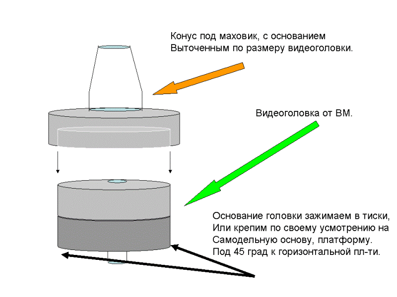

Делал так же. Но для этого использовал Видеоголовку от видеомагнитофона. К ней конус приделал, отцентровал, на него маховик. Далее в тиски основание с уклоном градусов 45, где тяжелее очень точно показывает, скольжение в подшипниках что надо.
Что касается "засверливаем отверстие вверху" ошибочно. Там где тяжелее, там и сверлим..... выбирая лишнее.

Добываем головку, они почти все идентичные, видеомагнитофонов много - хватит всем!
Затем к токарю несем, он делает конус с посадкой по диаметру видеоголовки, все должно быть очень точно сделано.
Нагреваем то, что сделал токарь, и сажаем на торец головки. Все. Основание головки в тиски, на конус маховик и ...... подгоняем.
Постараюсь сделать фото отчет, но это не раньше следующей недели.
Проблем после балансировки нет, времени жалеть не нужно на этот процесс, и все будет хорошо.
Подшипники и сам мотор не колотит, все стабильно в работе.

Параметры подшипников в видеоголовках позволяют маховику провернуть 1-2 грамма в дисбалансе. А большего диаметра этого сделать не могут, сила трения не позволяет. Видео головки позволяют вывести балансировку в ноль.

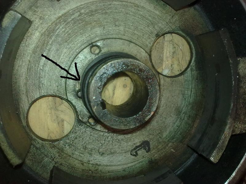

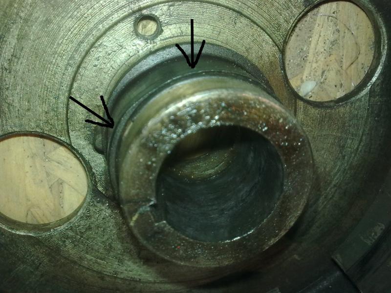

Александр Бузин
31.03.2012
935
37
РТ Зеленодольск
"Казанка-М"
Ветерок-8э, Tohatsu M18
Re: Восстановление магнитов маховика. В-25 В-30
Ребята подскажите! если такое не соответствие соосности,на маховике,чем это может грозить,или так должно быть??? :?
Саш,этот эксцентрик отклоняет прерыватели зажигания от "наковальни"... чёб искра стрЕльнула :D :D :D
