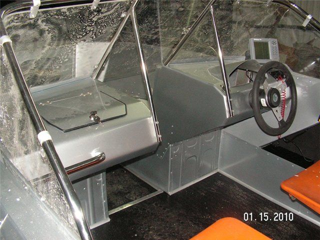

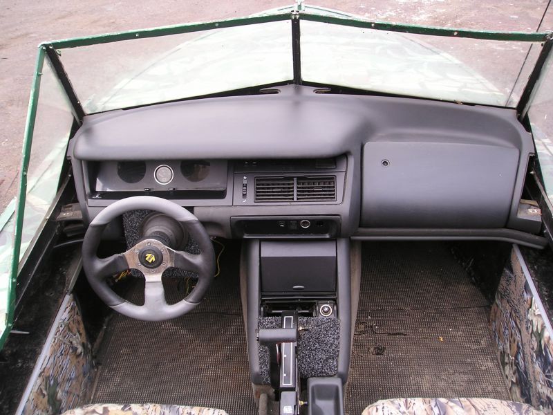

Есть такой материал-алюкобонд.Он бывает разных цветов и разной тощины.Это такой бутерброд:алюминий+пластмасса+алюминий.В последнее время мы только им отделываем лодки.
зуша4
15.03.2012
993
201
сергей
прогресс2, аэроглиссер, зуша4
сейл40, мс40, митсубиши1,8
У меня Прогресс отделан красным алюкобондом.Уже 3 года,а он,как новенький.

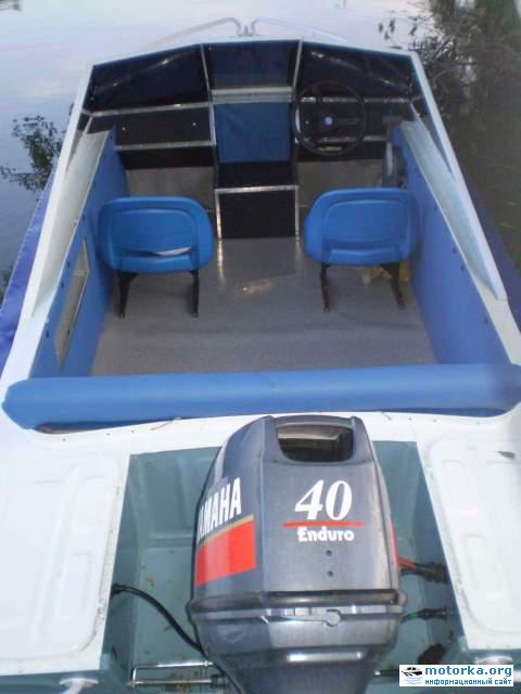

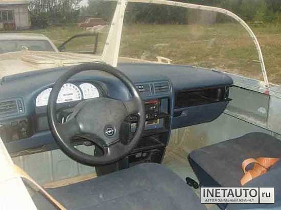

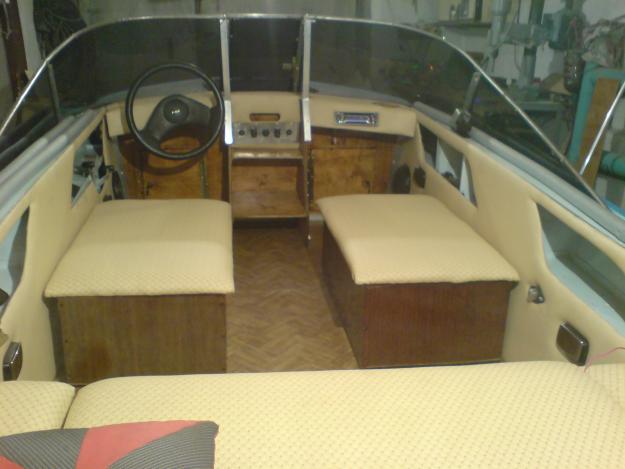

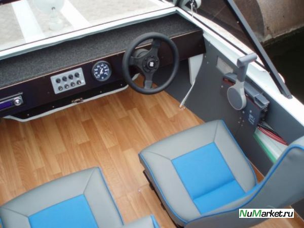

У меня вот как сделано! Ламинированая фанера обтянутая кожзамом через пароизоляцию для мягкости.

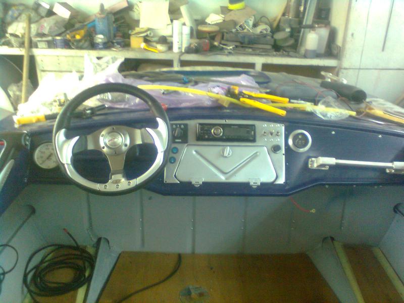

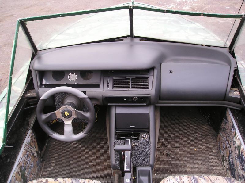

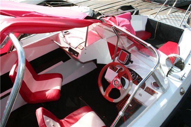

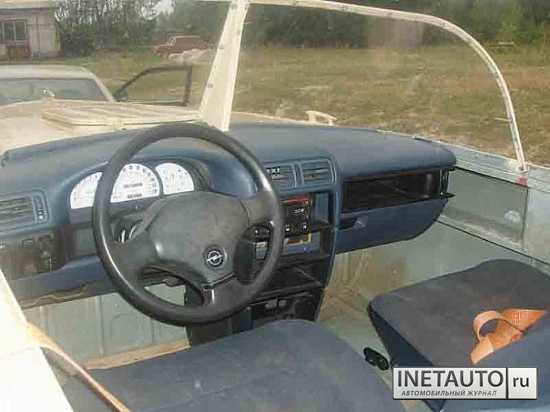

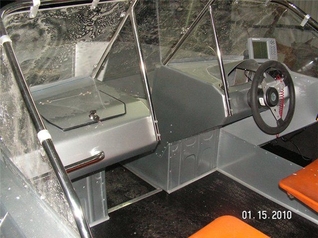

Вообще в инете фото полно! Вот некоторые из них!
зуша4
15.03.2012
993
201
сергей
Вот это уже круто.

зуша4 сказал(а):
Вот это уже круто.
Не Серёж... автопанель в лодку "не круто" - "колхоз" это!!! ИМХО нечего ей в лодке делать, смотрится абсолютно лишней деталью, вот "козырёк с приборами" я согласен круто может выглядеть. Да и профессиональная отделка лодок и катеров(не говоря о яхтах) деревом :shock: - ооочччень дорого и "реально круто" :yes: !!!

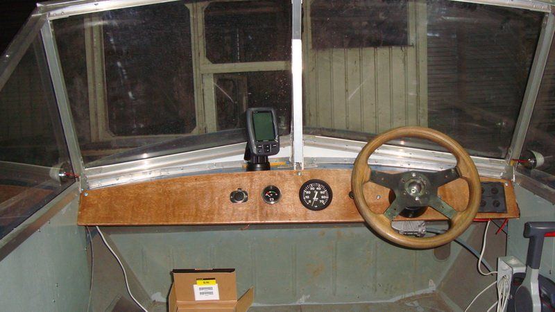

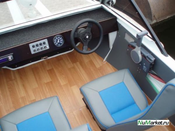

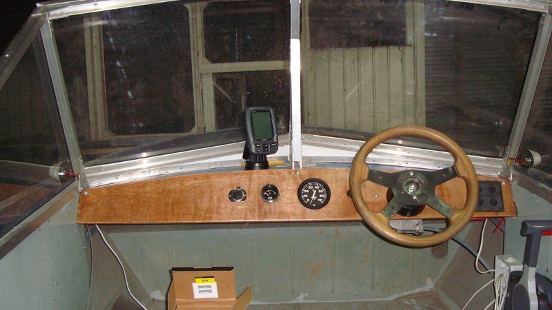

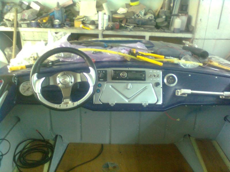

Фанера, а сверху на клей ковролин:
sergKyrnosov сказал(а):
на последней фото ручник видно. что им интересно делают?
Эт скорее всего "ручной" тримм... ну или если стоит "стационар",то - сцепление :)
