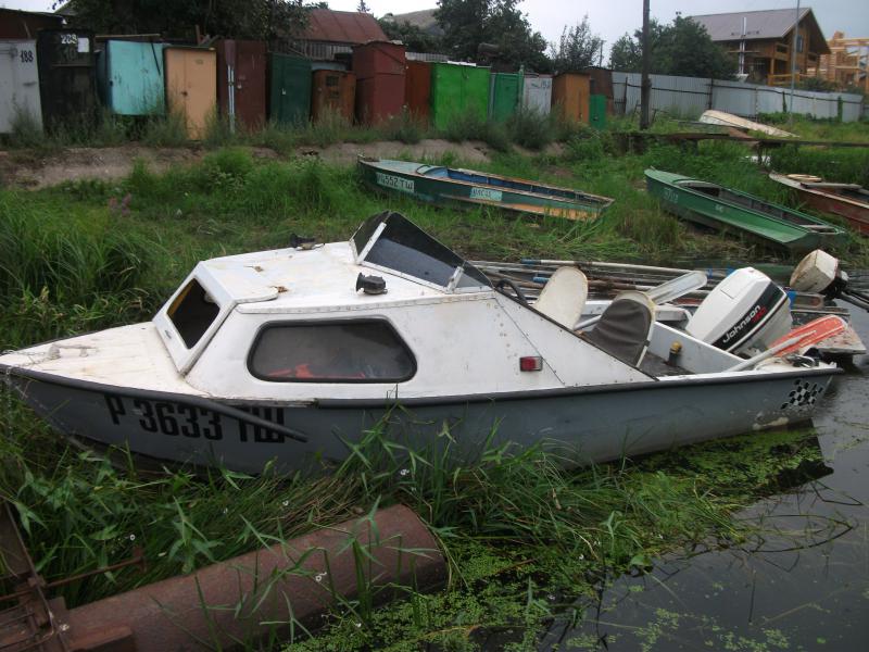

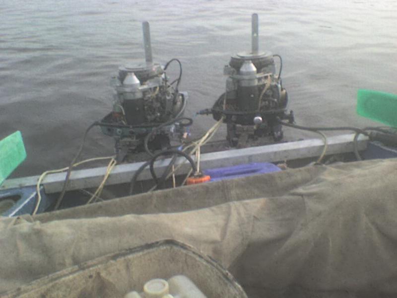

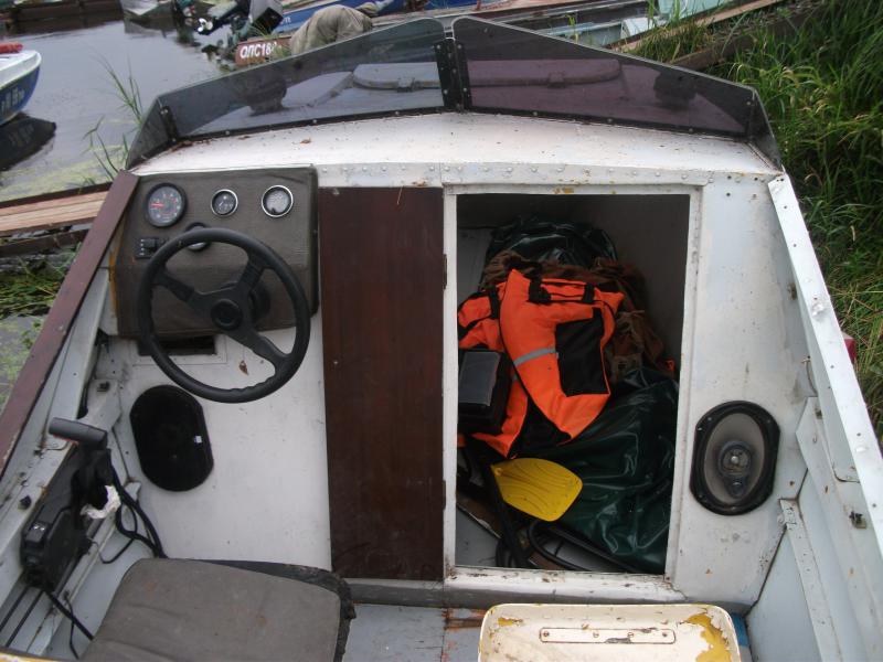

Всем привет. У моего товарища по стоянке такая лодка. И держит он её очень давно(лет 25). Ну, конечно, много переделано.Каюта удобная(вместительность 3 чел.). Даже палатку брать не надо. Дом на воде. Сперва она ходила под В25. Тяжеловато. Потом В30. Был как то В20, но под ним она против ветра "стояла на месте"! После длительных (годами) испытаний решено было установить два В30. Сначала просто вырезали транец под два мотора. Попробовали, идет хорошо, НО при стоянке корму очень сильно топит (почти по поддоны моторов). Было принято решение сделать выносной транец (от казы 5м), были установлены транцевые плиты. Для непотопляемости кормы просто на плиты были привязаны пустые капроновые канистры по 10л. При ходовых испытаниях выяснилось, что когда идешь по волне, поворачиваешь, к винтам прорывается воздух. что не хорошо. Пришлость в очередной раз "раскинуть мозгами". И за зиму было сделано два удлиненных сапога (на 15см) мотора. И вот после этого ВСЕ ! По ЖПСу скорость под двумя В30 54 км. идет по любой волне, разворот без проблем. Моторя с электрозапуском. Ну, естесствено, все необходимое эл. оборудование на борту (магнитола, огни, вытяжной вентилятор из каюты). Фотки выложу позже.

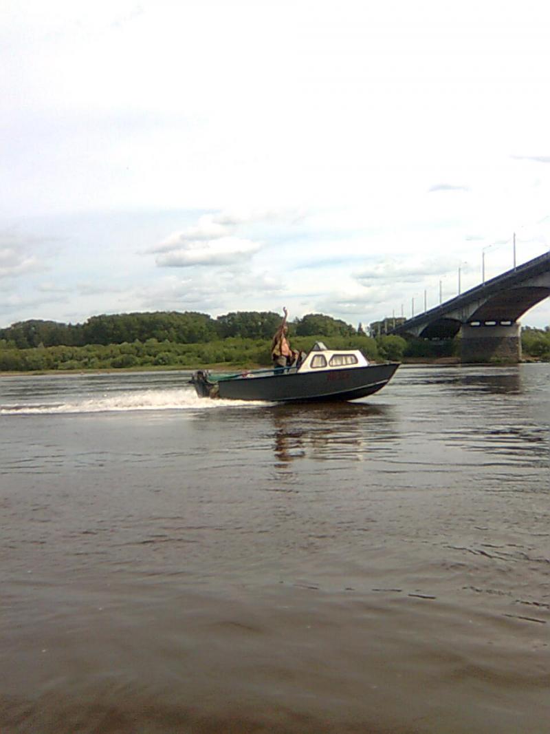

На ходу. Вполгаза.

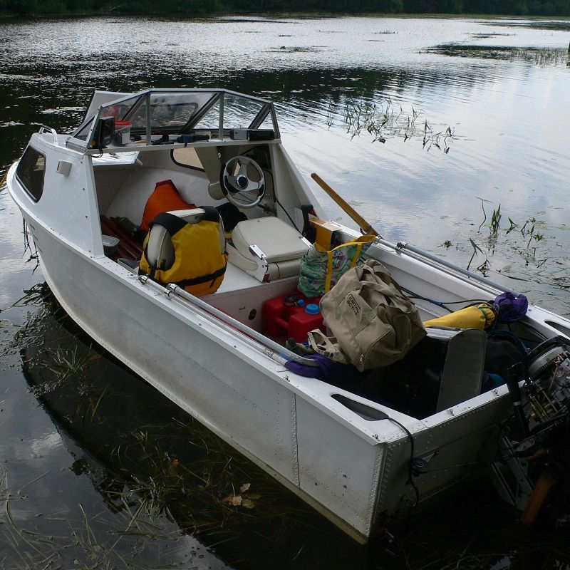

Всем привет. У моего товарища по стоянке такая лодка. И держит он её очень давно(лет 25). Ну, конечно, много переделано.Каюта удобная(вместительность 3 чел.). Даже палатку брать не надо. Дом на воде...........
Ты меня извини конечно, но как в такой лодочке с такой полурубочкой может быть каюта на 3 человек, они что лилипуты чтоли, это ведь не Москва-2 и не Амур-2. :? Правда, может мы разные лодки, имеем в виду, насколько я знаю, очень жиденькая лодка, практически без набора, вся жесткость за счет полурубки и рундуков от борта до борта, которые, трогать, в смысле удалять, ни в коем случае нельзя ! :(

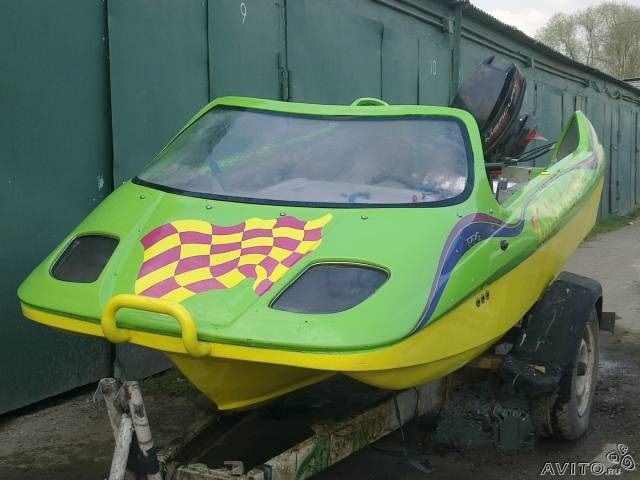

Попадалась мне, на глаза, такая, на просторах авиторынка. :D

Да, да))) Это моя красотка!)
