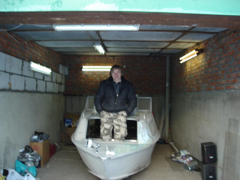

и еще!

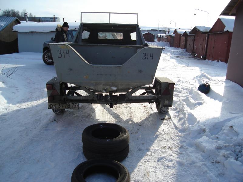

и еще

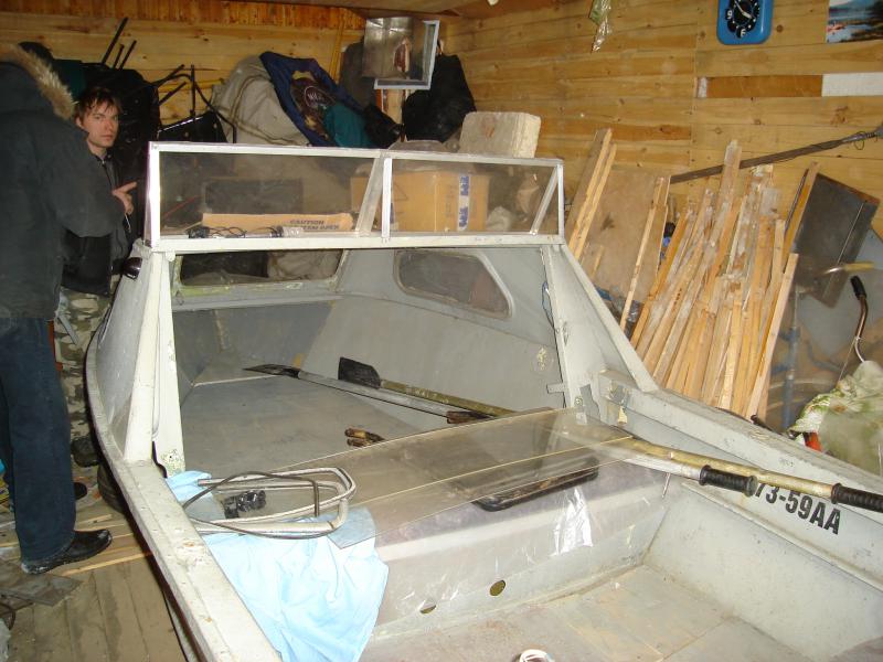

Re: Приветствую ВСЕХ!!! И вопрос по лодке)
Так выглядит внутри

Да, состояние вполне хорошее,но на неё допуск 30л.с., и транец усилить по общему "алгоритму" думаю - не проблемма, но жёсткость самого корпуса её не очень хвалят... вот тут почитай: http://motorka.org/m_lodki/1245-motorna ... nka-3.html :)

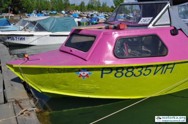

У нас тоже на лодочной в прошлом году такая появилась, вот ее фото:
Разговаривал с хозяином - он был доволен, в первую очередь ему каюта нравилась, правда на момент разговора он ее недавно купил.
