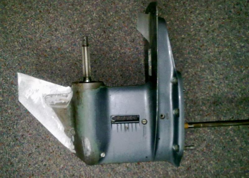

Сань, а этот редуктор что на фото от эндуры? Ты не пробовал вскрыть его родной редуктор, на сколько я помню у него киль получше был. Но переставлять не советую, потому что так как собрали его на заводе ты всеравно не соберешь, даже с учетом его износа. Еси б ты знал как я соскучился за Капьярской поймой, так хочется в лодку прыгнуть и по речке прокатиться, с этой работой даже не знаю когда получится приехать. Сань, а моторчик этот мне очень нравился, только тяжеленный он свольчь. Расход был такой - с лодочьной до Роговского затона и обратно 5 литров бензина и 20 керосина, причем груженым, ты знаещь что я пустым никогда не бегал. Желаю тебе удачи!!!!!!! :D

Понял, изготовил ключи для разбора редуктора :good: ...твой буду разбирать :unknown:

вот и случилось Чудо. Огромное спасибо за помощь Ильичу ilyich :good:

НУ-У-У, до чуда ещщё пошмурыгать придется... :D ..Я-б конечно побольше сделал, да времени не было.. :pardon: Только в пятницу забрал..
Сань.. ну вроде как вполне прилично получается, почти как на твоём фотошопе! !??, Тока покрасить после окончания обработки.. :) Сзади я вообще трогать не стал -- решишь сам как сделать.. Если что -- дорожку знаешь :yes:

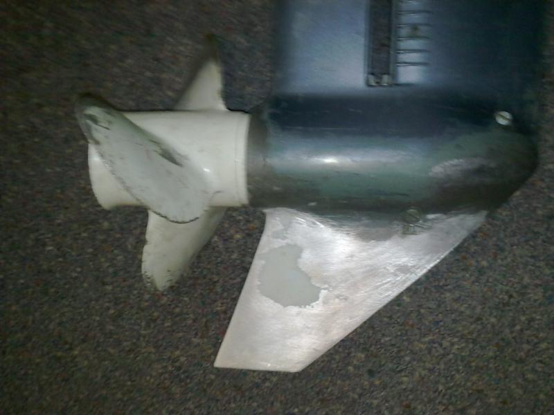

..ну вот что вышло :good: после пары дней работы,диска болгарки и полметра наждачки..
остался грунт и покраска

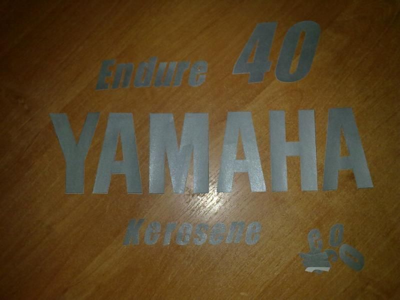

..вот и наклейки вырезал. Резал серую виниловую самоклейку (под 4А)и распечатывал на лазерном принтере. Вечер с острыми ножницами и маленькими маникюрными и результат на лицо..или на колпак !
Сань классно выходит :good: , лучше нового будет ;) :D

главное не хуже :eek: !!! Я же к нему :? с душой....
Была эндура и была керосинка, а стала эндурокеросинка, что только не придумают эти Русские. Молодец Санек.
Я наверное заблуждался, думал, что нет керосиновых эндур и эндур керосиновых, а оказывается в Капь-Яре есть один экземпляр.

...небыло? :)плохо смотрел...щас печатают эндуро керосине :pardon:

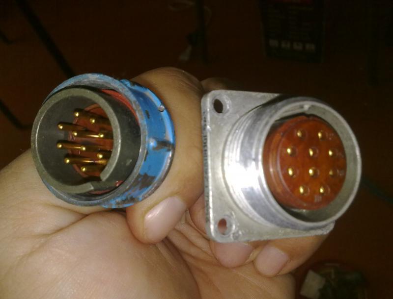

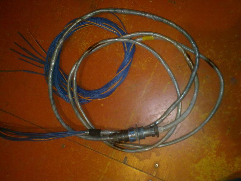

ну вот продолжаем тему.Надыбал позолоченные ШРы с вертушки на 10.Провода тоже с борта плюс обмотка.
