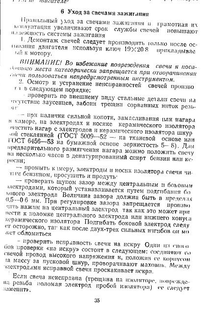

Спасибо!
Завтра попробую запустить двиг. Если найду бочку.

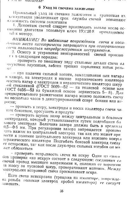

Перелистал мануал и не нашел величину зазора свечей.
Только один сайт указывал зазор в 0,5 мм! Мне кажется это мало.
Зажигание МН-1 (если не ошибаюсь).
Gun сказал(а):
...Только один сайт указывал зазор в 0,5 мм! Мне кажется это мало.
Я б ставил 0,8 - 1мм.

Gun сказал(а):
Спасибо!
Так по инструкции.

Да, у меня в мануале тоже есть пункт №6 Уход за свечами зажигания.
Читал через строчку.
