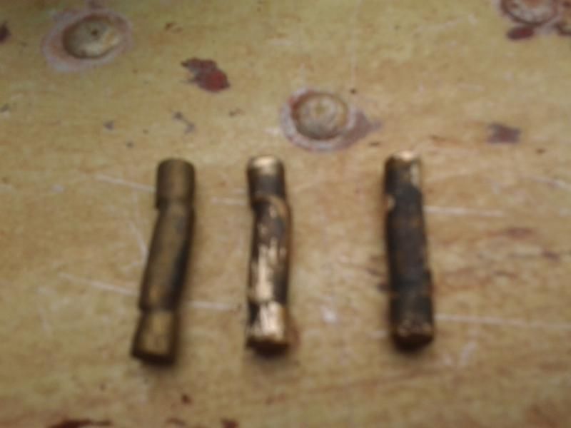

Шпонка Вихрь
Шпонка Ветерок
Если не забуду сфоткаю приветовские, благо запас есть.

Гребной винт 42 связан с валом штифтом 40, изготовленным из стали 40 (отожженой). Этот штифт служит предохранителем при ударе винта о подводное препятствие и, являясь самым слабым звеном в передаче от мотора к винту, срезается первым, предохраняя от поломки другие детали. Запасной штифт имеется в комплекте запасных частей, прикладываемых к мотору.
В инструкции вихря написано вроде было про латунные,но в приобретенном вихре были из чернухи типа анодированной, и сколько себя помню в продаже похожие, но не латунька(по крайней мере в Украине). В Нептуне латунные и в продаже для Нептуна тоже латунные попадаются, но чаще тоже из мягкой чернухи...Новых приветов мне в руки не попадалось, утверждать не буду.........
Но еще раз повторюсь, отличная замена, это электрод, если отпустить на огне газплиты(нагрев до малинового и остудить на воздухе), то по прочности на срез будет как штатная латунька, ну может чуть,совсем чуть крепче. Единственный минус,это то, что ржавеет(но его не видно и в конце навигации положено гребной валик смазывать консистентной смазкой)

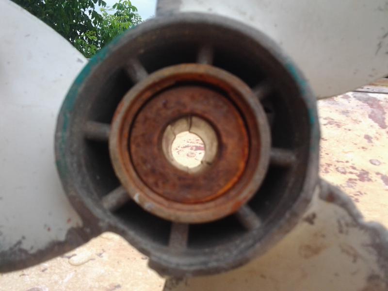

Проблема! Недавно стал обладателем лодки прогресс-2 и двгателя нептун-23.
Ели смог выбить шпонку винта.
При детальном рассмотрении выяснил:
1.диаметр шпонки 5.5мм.
2.вал редуктора диаметр 15.8мм.
Диаметр отверстия под шпонку 6мм).
3. винт внутренний диаметр 16.2мм.
Диаметр под шпонку 6.7мм.
Ваши советы. Ну смена винта я понимаю однозначно?

можно и не менять, просверлить новое отверстие в ступице винта через 45 градусов от родных.............диаметром 6 мм и купить 1 электрод 6ку(отжечь на газу и остудить на воздухе,обмазку ессесно перед этим сбить, нарезать шпонок и пару с парой шплинтов прикрутить изолентой прямо к румпелю......всегда под рукой и не мешают)).....................винт по ходу с шагом 220....не крутить в полную тапку,перекрут мотору здоровья не добавляет....с этим винтом скорость без перекрута до 22-23 км в час...........чего прогу 2 достаточно для глиссирования с хорошей загрузкой...........возле ступицы винта на длину 2-3 см лопасти заострить по образу и подобию зубила(травку резать будет и другую дрянь меньше наматывать,перед сезоном обновить заточку....). убрать люфт на валу можно обернув его лакотканью(на сезон хватает).....

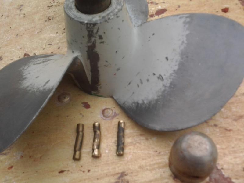

Привет. Диаметр шпонки 6мм. Я их делаю их из бронзы или латуни, но делаю их в два раза короче(режу пополам) это для того, чтоб при замене винта можно было без проблем снять их. Особенно на волнении далеко от берега. То есть шпонка обычной длины режется пополам и вставляется с двух сторон. При замене винта они легко достаются и такого изгибания что хрен выколотишь уже нет. Прочность соединения не уменьшается. Винт или 220 или 250( от москвы) шаг винта обычно указывается на ребрах ступицы.

Привет, Сергей. Марку материала точно сказать не могу. В общем бери какая есть, только уж не сильно дефицитную :) Что касается винта, то для прога при легкой нагрузке оптимально будет на 280(красный). А при большой, самое то 220. Шайба эта закрывает резиновый демпфер. пускай болтается, на скорость и прочность не влияет. В общем, не парься про шайбу. Удачи!
