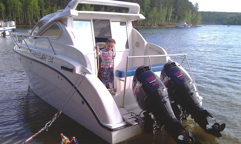

Своего опыта личного нет, катался только на дядькином фрилайне 24 под 2-мя моторами сузуки 140, да прикольно шлепает по волнам максималка 60км, но узнав сколько он бенза льёт в шоке был, от станции до ершей и обратно примерно 20 литров уходит... я не так богат чтоб за мной бензовоз ездил:) у брата 2 гидроцикла было, тоже веселая штучка последний бомбардир 160лошадок,, бак в 45литров кончался пока горела спичка ;) шутка ну примерно на 1.5- 2 часа хватало, чтоб нормально погонять приходилось 2 раза на заправку за бензином ездить... а бензин сейчас я считаю на вес золота, или на вес литра молока за литр бензина!
Так что я как парень практичный в отличии от родственников, выбираю вместимость (грузоподъемность), скорость и экономичность, да и был приятно удивлен что для такой резинки не нужен прицеп, который требует лишних расходов.
