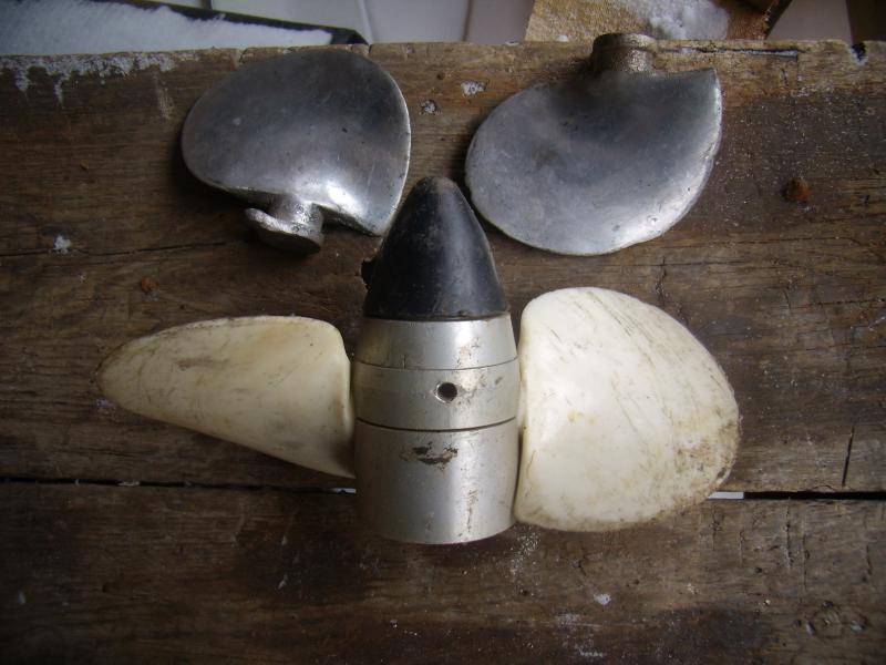

Вспомнил что у самого есть такой винт. В своё время знакомый отдал как винт нептуна, а я начитавшись отрыл разобрал а он и подошёл. Вот только вопрос: я правильно понимаю что лопасти должны намертво затягиваться без болтанки? И балансировать надо т.к. похоже на моём самопал лопости из дюрали(ал) ?

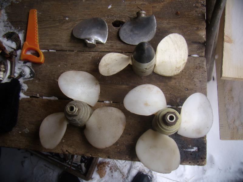

Blackhawk, правильно понимаешь - самопал, оригинальные пластиковые (белые или фиолетовые). Я на них один раз вышел и обе потерял (поймал в воде какую-то фигню - срубило ), отлил несколько комплектов из торпедной латуни и из алюминия, теперь хожу спокойно. А что бы они не болтались, на плоскость ступицы мотаю несколько витков изоленты и затягиваю стоят мертво. Ещё, чтобы винт плотно сидел на валу, я вырезаю демпферы (из хоккейной шайбы) более полного размера, чем диаметр в ступице, этим самым поджимаю его к валу. Так же, ставлю одну стандартную шпонку, а другую удлинённую для надёги.

Ок. спасибо за советы. А то теперь захотелось самому поэксперементировать на своём Прогрессе+В30.

Небольшая часть ВРШ "Енисей-М" (3-х лоп.) комплектовалась алюминиевыми лопастями. Использовал их пару выходов , не понравилось. Винт для редуктора оказался тяжёлым (по весу). При включении передачи мотор или глох, или срезало штифты. С пластиковыми лопастями таких проблем небыло, хотя может быть надо было просто приноровится. Родные запасные пластиковые лопасти встречались только белые в упаковке по 4 штуки, разноцветные лопасти отливали кооператоры , в частности у нас , в г. Печора.

А как думаете если лопасти отвесить на весах (сделать одинаковые) этого будет достаточно для нормального баланса?

Правильная балансировка винта-это не только "весовая". Есть еще такое понятие, как гидродинамическая. Все лопасти должны иметь один шаг т не только. Поэтому "лишний" металл убирают с задней поверхности всей лопасти. Сам никогда не делал, но наблюдал, как это делали профессионалы в судоремонтном заводе на участке изготовления гребных винтов. У них все было для этой цели (специально изготовленное). Поэтому и не делал. Эти сведения взяты у них.

Всем привет. Кто подскажет где можно купить пластиковые лопасти
