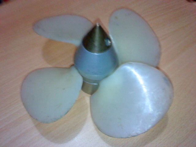

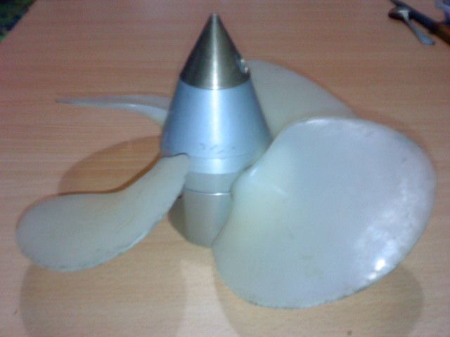

Всем привет! я ТУТ НОВИЧОК! Так шо не пинайте если что!!! Задарали мне тут недавно пару таких винтиков( 2-х и 3-х лопастной)
Комплект у меня Прогресс 2М и Вихрь 30, а никто не пробовал эти винтики под тролинг на Вихрь,(отпишитесь) на ХХ Вихрь у меня вроде работает, но колбасит его шо дурного да и быстровато для троллинга получается на родных винтах! думаю если лопасти на минимум поставить, при 1500 -2000 об мин. моторчик зашуршит без дерганий и скорость упадет к нужной

Если ВАМ не нужна скорость и что бы плавно Вихрь работал на троле, ищите 4-х лопастной винт, а лучше "мотовесло" вместо Вихря! Ну не для трола Вихрь, а винты эти и подавно!
905
победа сказал(а):
Если ВАМ не нужна скорость и что бы плавно Вихрь работал на троле, ищите 4-х лопастной винт...
Ну или сделайте из 2х лопастного ;)
:good: ...
На "подрезанной под АИ92 25ке работал ровно, но на Нептун-3 - тяжеловато(всёж 4 лопасти), а на Прог-2 и В-30 не пробовал, жду когда Юра(с494) повесит 3х цил-ю 30ку на свою Обяху - потестим обязательно :yes:
