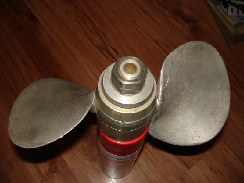

предлагают пластиковый винт с регулируемый шаг на вихрь 30 что вы думаете как он в эксплуатации

для общего развития можно взять и попробовать, главное не ждать от этого винта чего либо выдающегося, ни у одного ВРШ этого нет, наблюдения из личного опыта, пробовал оба варианта, те что выпускались в Союзе для вихрей, комплект из скоростного и грузового намного предпочтительней.

Вечер добрый. Если стоит не дорого я бы взял. Помню, как появились у меня 2 таких винта , я на них и гонял. Правда лопасти сразу отлил из торпедной латуни и из алуминия. Их лопасти - пластмасса. Могу сказать он ( винт - мультипитч ) меня часто выручал. Да и с помощи него можно мотор покрутить от 5500- 6000 об/мин. Бывало уйдешь с друзьями на форты в пятницу (штиль), возвращаешься в воскресение - волна 1,5 м. Гаечку открутил - шаг поправил и летишь по гребням хоб-что. Тебе решать , если хватает штатных винтов ( которых всего 2), тогда может и незачем. Мне штатные винты не нравятся - может лодка у меня такая (Обалденная),может я придираюсь, но не нравится и все тут. Да еще одно - редуктор под такой винт желательно(а лучше обязательно) с подшипниками в стакане, а не с бронзовой втулкой (умрет втулка за сезон).

Всё там есть и всё предусмотренно! Я вот не знаю, зачем он изменял шаг, если вес не менялся? а менялось только состояние воды! Да вибрация от двухлопастного больше идёт по корпусу, но не критично конечно!

Ну зачем спорить? У меня есть 2-х лопастной с пластмассовыми лопастями и цельно литой 2-х лопастной! Вибрация от обоих идёт субъективно примерно одинаковая, но больше чем у 3-хлопастного! Скорость у 2-ки ненамного но всё же выше и такую же нагрузку обойдёт с 3-х лопастным!!! НО, мы чаще ходим с часто меняющейся загрузкой в течении одного плавания и каждый раз крутить шаг??? Увольте, мне лень! А 3х лопастной универсальный! Поставил и забыл! Когда нашел 2-х лопастной цельный, сравнивал с 3-кой и увидел что 2-ка дольше выходит на глис и в это время 3-ка уже ушла вперед, потом двушка догоняет и обгоняет 3-ку, но опять же не на много, а вибрации никто не отменял!!! У меня теперь одна 30-ка с 2-х лопастным цельным, вторая с обычным 300-м но с саблезубыми лопастями, продаваны его называют 320, но это обман, мерял шаг сам, убедился!!! 2-ка со съёмными лежит в лодке как докатка!Вывод: хотите развлечься и поексперементировать, купите и покатайтесь, будет интересно посравнивать, не пожалеете! Потом играться надоест и будете юзать обычный винт, а об этом вспоминать и спорить с теми у кого такого опыта ещё нет!

Про ОБь: у меня чистая 3-ка - отличный катер. Под вихрем с винтом с переменным шагом по мелкой зыби идет будте -нате, да и волны не боится (про устойчивость и не говорю. Ходил на многих судах (постройки СССР) - это одно из лучших.
Про винт: после отливки и обработки лопастей - винт балансировал и демферные резинки делал из хокейной шайбы(более полные), что-бы ступица винта туго садилась на вал, а не болталась. Вибрация конечно есть но не очень сильная. Зато у 2-х лопастного КПД выше -( я гдето читал).
Чтобы снять такой винт в волну : надо на ногу одеть толстый полиэтиленовый пакет и приязать его к ноге- что упадет , то останется вмешке. Хотя шпонку срезало 2 раза за 8-мь лет.

У меня несколько винтов есть , они просверлены под обычный гвоздь, как на литых винтах. Для замены шпонки ничего раскручивать не надо, только для изменения шага. Есть и двух лопастной и лопасти люминивые к нему, двух лопастной ощутимо прет, но на пустой лодке. Завтра постараюсь не забыть, сфоткаю.
