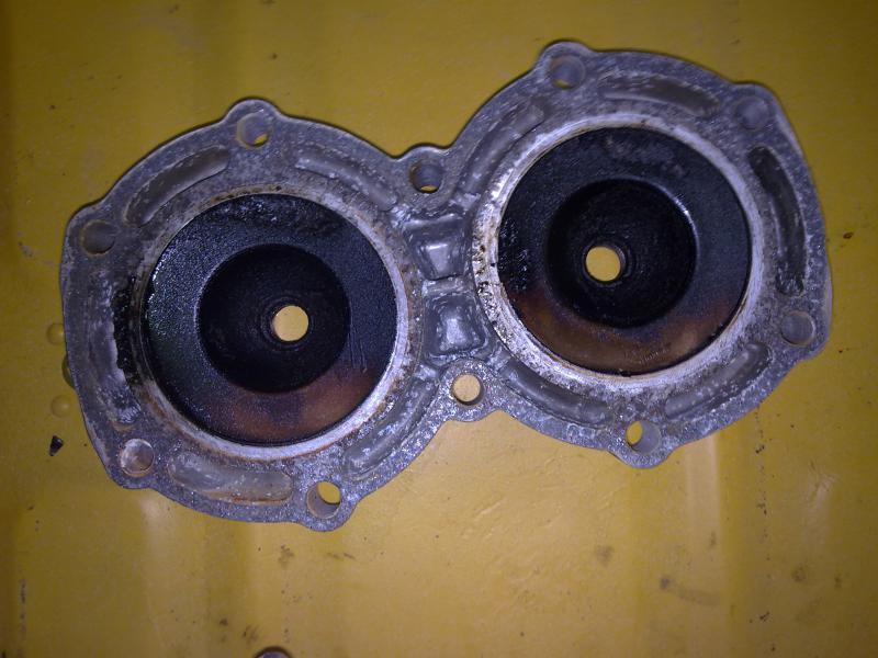

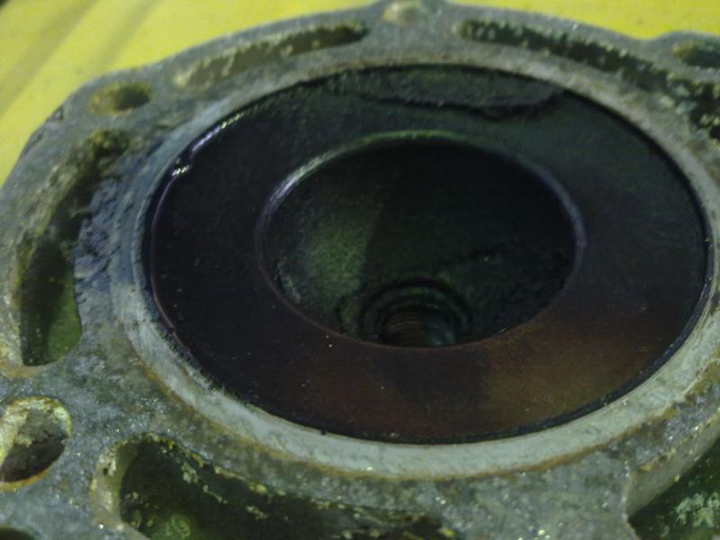

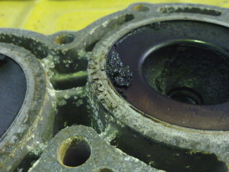

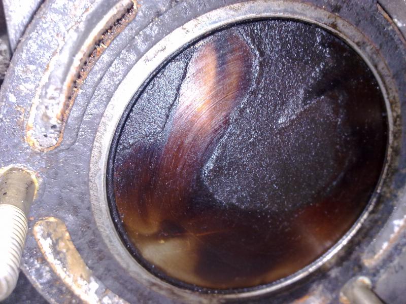

Не лейте М8В!!! Это не тот "автол" про который пишется в инструкции к мотору. Тот автол пропал вместе с бензином А-72.
На М8В мотор прошел обкатку. Результат на фото. Минус комплект свечей. Нагар очень твердый. Как абразив почти.

:shock: :shock: :shock: ....... о...ть!! слов нет :unknown: ,одни запятые :( ....
Хожу на "ЛюксОйл 2Т полусинтетика" 1:40, чего и всем желаю :good: ....
