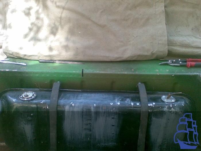

Я поставил бак от запорика 40л как -то так(фото не мои) рецесс ещё не делал а горловина вроде достаточно выпирает без наращиваний.
