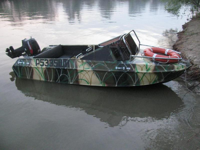

В целом красиво получилось - видно, что руки у автора из нужного места растут, респект!
Под задним сидениям лежат складные весла? Где покупались, от чего они? Или самоделка?

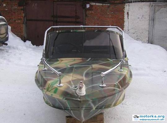

Тубка выполняющая роль релингов нержавейка, а болты из стали? Если да, то надеюсь изолировал их от корпуса? Особенно это важно если в морской воде лодка будет эксплуатироватся - иначе съест коррозия амг.
Лучше слани сделать сплошными, а так прийдется вечно запинаться...

Спасибо за оценку труда.
Что касается весел, заказывал из питера, 780р. длина 2,2, заказал самые длинные, т.к. не знал какие подойдут.
На рукоятках отпилил по 25см. Самодельные вёсла делать смысла нет, лопасть, пластиковая ручка, крепление под уключину + черенок в ту же сумму выйдет.
В солёной воде лётать не планировал, даже если буду, вроде сомнительных мест креплений нет. Болты оцинкованные, если имели ввиду утки швартовные, то болты там не насквозь, всё отверстия в лодке только под заклёпки, в днище ни единого отверстия не делал.
Про слани мозговал и так и этак. Когда в лодке все сидения установлены, то вроде там уже не побегаешь, запинаться вроде не обо что.

Все эти трубы на палубе перед стеклом, по-моему, лишние. Неман-2 - лодка спортивная, и эти "излишества" ее портят. Хотя определенные удобства от них, конечно, есть, но я на своем Немане такое городить никогда бы не стал. А вот кокпит сделан просто на зависть, особенно торпеда с бардачком, и сидушки очень аккуратные и удобные. Про конструкцию бардачка, если можно, поподробнее, сюда или в личку.

Про бардачёк. Выбрал место, вырезал окно в алюминевой части панели. При помоши картона вырезал боковые части бардачка, он идёт до блока плавучести. Перенёс на фанеру (6мм). Бока и низ крепил между собой алюм. уголками и заклёпками, так же и к торпеде. Кстати, до бардачка при облокачивании на панель она чуток прогибалась, а сейчас жёсткая, объём получился литров 7, внушительно, дверцу пока не доделал, пока не осинило, из чего.
Про рейлинги. Почему вообще сделал, лодка маленькая, а если троём на рыбалке... Вырезать до пола и убирать стекло, не захотел, внешний вид "спортивный" теряется. А так вылез на нос, развалился на спас жилете, подцепил садок и т.д. и не боишься, что волной смоет или что-то упадёт.

покрашена под камыш,нормально смотрится. И + имеющиеся изьяны скрывает

Разгоняется до 39 км\ч со штатным винтом "8", пробовал 11, скорость на 1 км больше, я так понял просто мотора не хватает, так что у меня смысла покупать скоростной винт особо нет.
