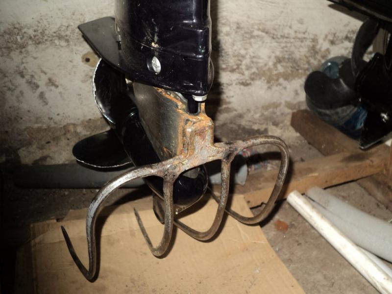

Народ у кого есть какие то советы, какие то наработки по защите винта в условиях мелководья, наличия топляков и т.п.?
Сам использую данный мотор на горной реке, где много перекатов и камней?
Если интересно могу предложить замечательную конструкцию защиты винта (мотора вихрь)от таких неприятных ситуаций когда раз за разом приходится менять винт, а иногда их ограниченное количество и в итоге вы возвращаетесь домой, либо сплавом, либо на веслах.

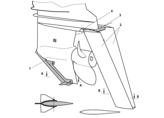

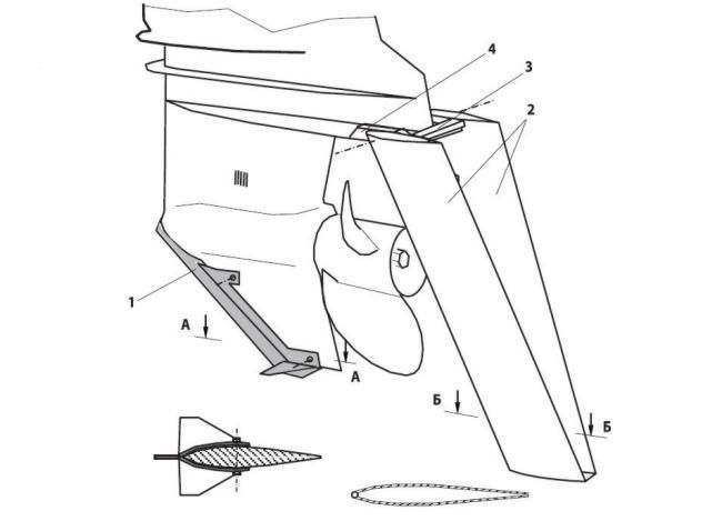

Вот откуда-то выковырял... мож подойдёт как "стартовая идея",а там можно и доработать... ;)
sarin nos
29.04.2010
917
21
г.Вытегра
Прогресс 4
Вихрь-М, 30; Москва-25, 30
а смысл в приблуде,которая позади винта? если только песок пахать,а топляк сначала сломает винт,а потом еще отломит куски антикавитационной плиты из-за этой штуковины
Это "Рулевое перо" для лучшей управляемости(подпись под картинкой)... ну не стирать же его было :)

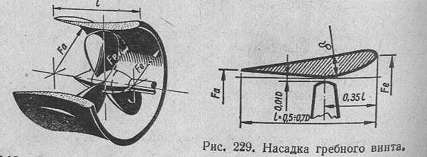

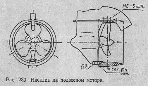

з.ы. Про кольцевую,непрофилированную насадку не стал писать... думаю все читали "300 советов..."

для лучшей управляемости,когда под веслами идешь,а мотор в воде? не прочитал,что перо-очень отвлек рисунок

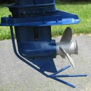

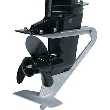

На мой взгляд, наилучшая защита для винта - это выносной транс с "лыжей". 5 лет эксплуатации на мелкой каменистой речке с порогами и перекатами - ни одного сломанного винта.

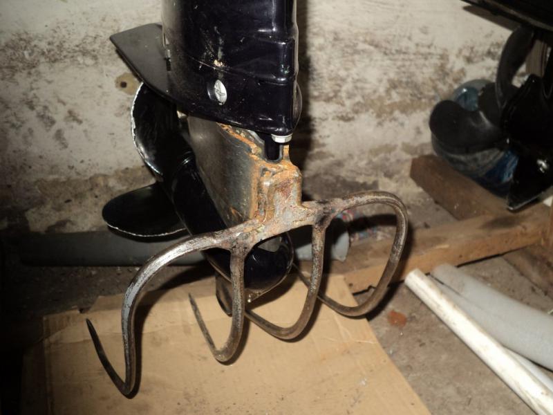

А, вот так слабо? Между прочим люди пользуют и пофиг им всё :yes: ...
з.ы. фотку с соседнего форума "тырнул" :roll: ... сорри автору.
Фото в студию плис!!! :)

Что-то более креативное и функциональное, чем эти вилы наверно человечество не придумает.

На первой картинке оставляем крепеж на киле и к нему снизу крепим пластину 4мм-5мм.Затем под винтом делаем полумесяц
и прутками 5мм-6мм их связываем с креплением на киле ВСЁ. Проверено иногда мотор просто ложиться на мелководье,
а шпокни менять не надо.

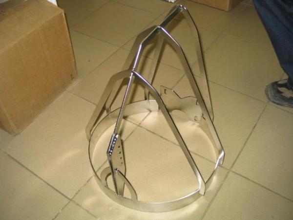

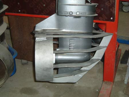

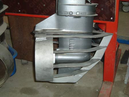

вот такой вариантик:
andrushok777
01.04.2012
790
23
Владимирская область,г.Кольчугино
Nissamaran 320,Bayliner 1700 LS capri(был),Риб SPORTIS 440(был),прогресс 2м(был),Крым(был)
Suzuki 15,Johnson 6(был),Mercury 115 ELPTO(был),Yamaha F100 АETL(пошел по России),Johnson 30EVSIA(был).
сложно но можно!!!!
andrushok777
01.04.2012
790
23
andrushok777
01.04.2012
790
23
вообще простой способ!!!!
andrushok777
01.04.2012
790
23

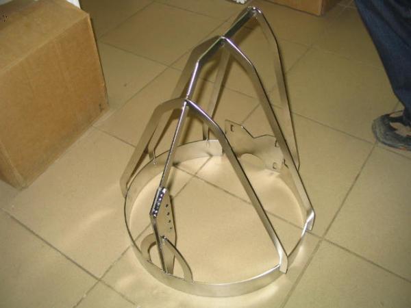

:good:
Эта насадка не только защищает винт от повреждений, но и даёт солидный прирост в упоре на скоростях до 18 км/ч.
