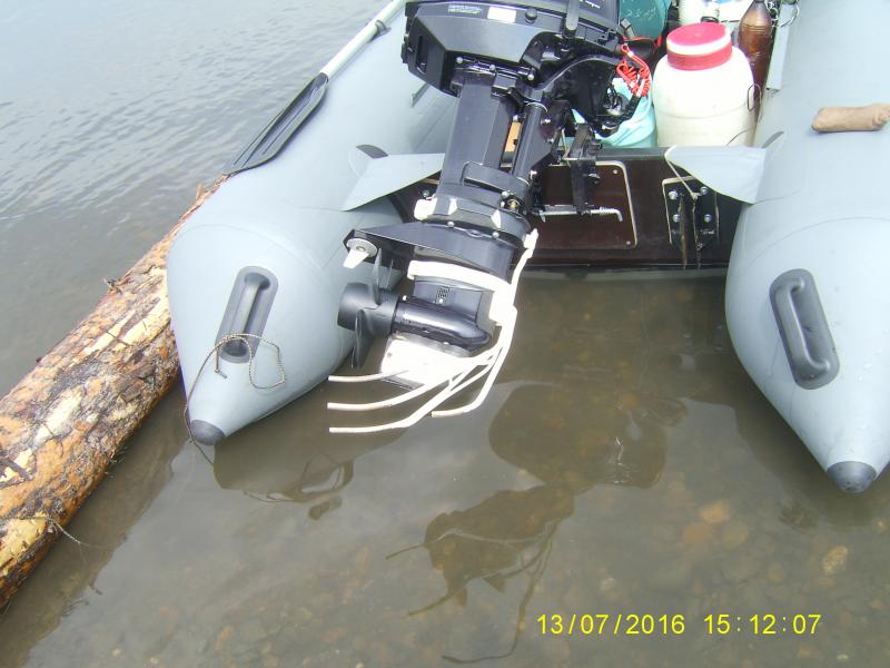

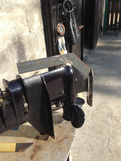

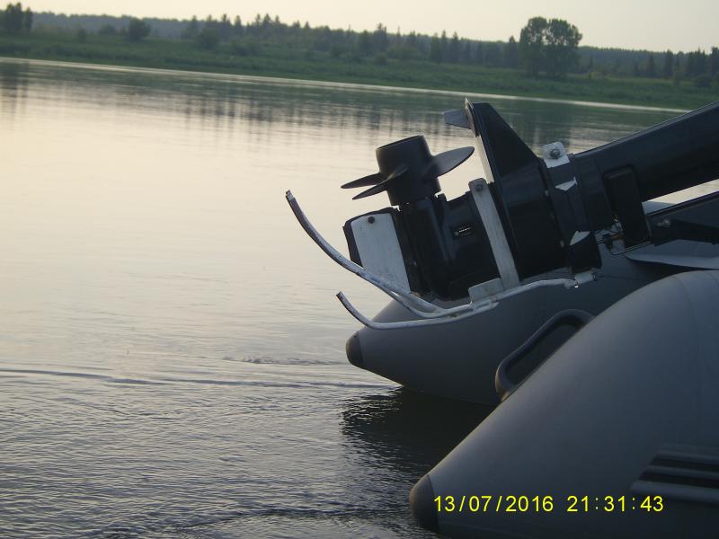

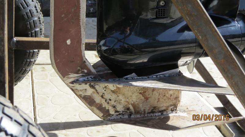

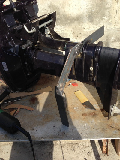

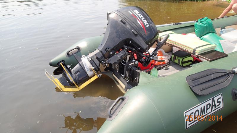

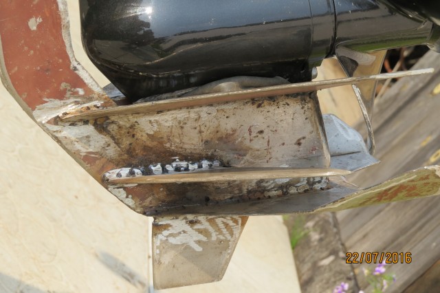

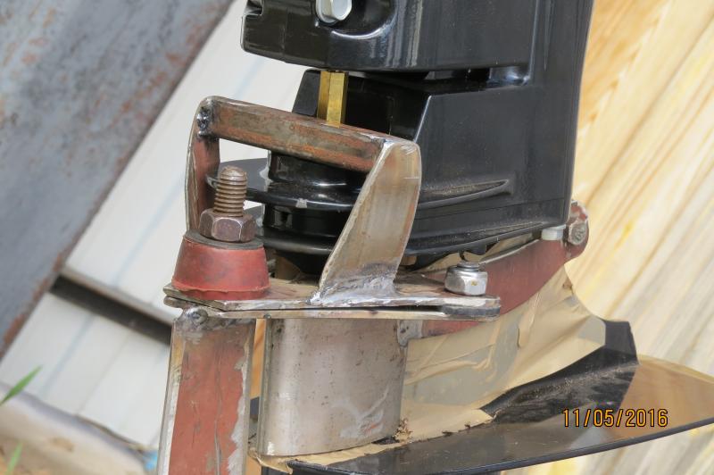

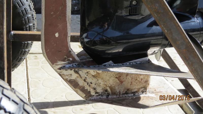

Вот после того как мне производитель выставил ценник за свою в 14 тыров (совсем ох-ел) сваял защиту на коленке за пару дней. Очень жду от вас замечаний. Есть сомнения на счет нижней широкой пластины.
3 907
Зазор между вертикальной пластиной и корпусом редуктора не допустим, ударная сила срежет перо редуктора как по маслу. Для этого как раз созданы все условия, зазор и жесткая горизонтальная плита в районе пера.
Klient16
05.04.2016
г. Алзамай
Василий
Солар 380
Suzuki 9.9
Понятно. Добавлю в обувку резинку. Хотя на этом зазоре и основана защита редуктора с демпфером удара. У меня вопрос по нижней лопате. Не будут ли камни попадать между ней и винтом?

Считаю такую защиту никчемной.Уверен после первого же выезда.вы откажитесь от нее.Объясню почему.Та пластина, что впереди редуктора,на поворотах будет так зарезаться,что на скорости можно сделать и оверкиль. Видел нечто подобное у одного товарища.он передела,вернее сделал другую.

И еще обратил внимание.крепление самой защиты должно быть за дейдвуд,но ни как не за сам же редуктор.Но ничего.после испытаний отпишись.

Идею взял у этих ребят. Они давно такую практикуют. И даже поставили на поток производство. Вроде жалоб нет. В Сибири до открытой воды еще месяц. Пока теорию обговариваем.

Знаю, что рекламируют свои изделия почти на всех форумах.И об их недостатках им я уже писал,относительно крепления за редуктор.Ну что сказать.пробуй и не забудь отписаться по результатам.

Ну вроде решил эту проблему, разгрузил редуктор.

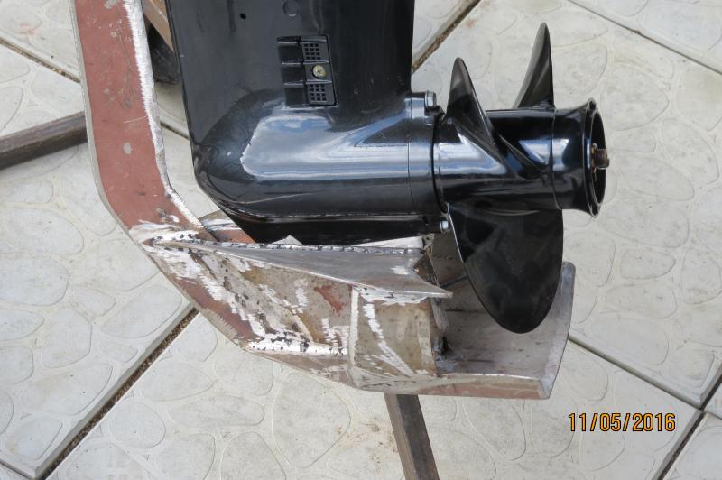

Перья тоже немного усилил.

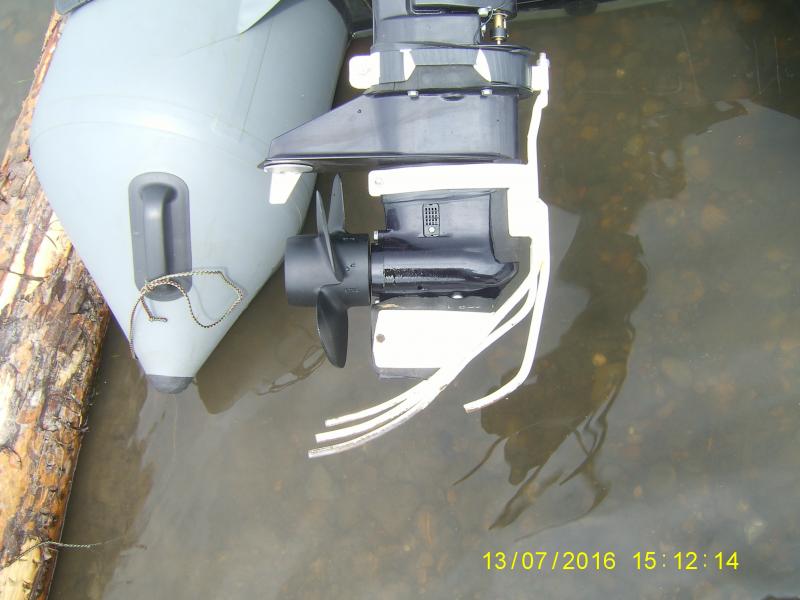

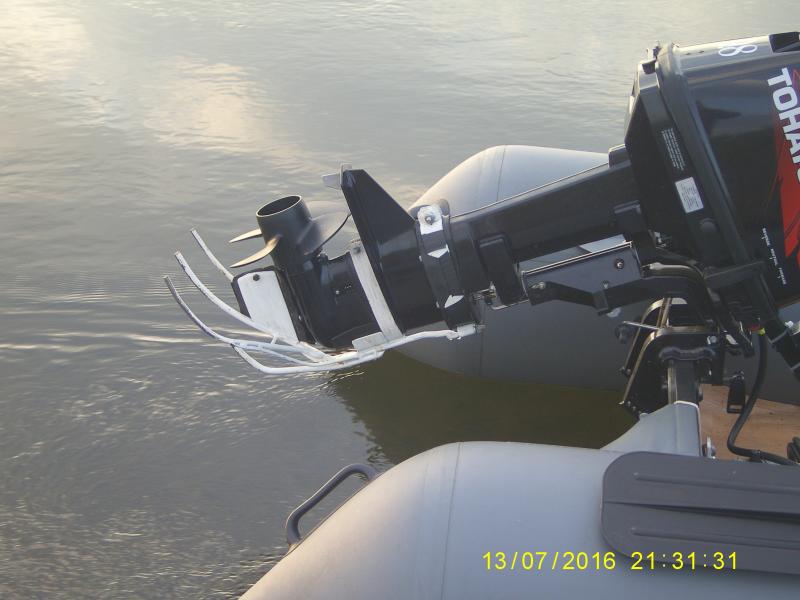

Ни в коей мере ни критикую т.к. никогда подобное не делал и о таком не задумывался.
Но на взгляд не очень как то ..
Крылья вроде не совсем в плоскости- перед вход в поток и зад выход из потока на втором фото(мож фот такой).
..И ,думаю,от средней даже силы удара о камень или топляк поведёт всю эту "геометрию."
Боязно мне бы было как то, такое тестить,особенно на иномарке :? имхо

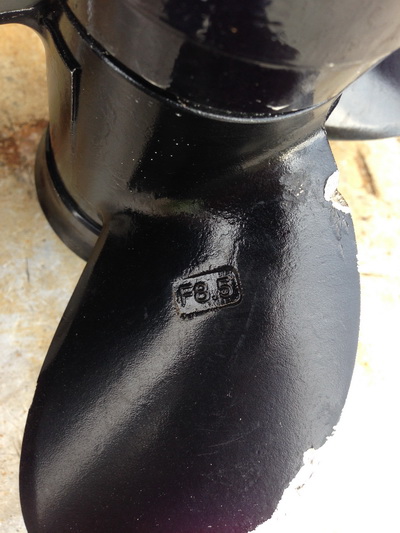

Только что чинил такой винтик ( в соседней теме кино показывал ) .
Этот винт только для большой воды . От малейшего ударчика - трескается очень охотно . Варится очень плохо . Начинаешь править его ( даже на горячую ) - опять трескается .
Не для ваших условий и " вил на редукторе " этот винтик . Положите в запас , пока он ещё такой красивый . А по камням на " соласе " гонять надо .

У меня есть винт,(самое интересное заводской) дак он шпонок срезал( я их из обычно режу с электродов), о все что залепит, в 5 раз больше чем ему лет, лопасти плосканками на глаз обратно подгибал. Конечно центровка нарушена, мотор колбасит, правда не слишком. Но зато при перекатах он лучше всякой защиты винта.
А редуктор, раза 3 точно на глисере бревна ловил, самое интересное целый, единствено приходилось менять поддон, как правило он лопается вместе с передней ручкой.
Я это о чем, пусть у меня 30-ка, зато я не переживаю о поломке подводной части, (за исключением помпы). :)

Скорее нагрузил...,то жене критикую но я бы с такой защитой никуда.

Скорее; вероятно; возможно. Мутные слова. Аргументируй. Я вижу по другим картинкам на этом форуме что люди на своих поделках пытаются подобным образом разгрузить редуктор на Сузуки. Значит ход их мыслей такой-же. Основная нагрузка теперь под кубик ложится а не на ребро. И вектор нагрузки на шпильки редуктора при ударе теперь не вертикальный а горизонтальный.
Да конечно поведет. Только не рамную конструкцию а вертикальную ногу. Ну а её выправить минутное дело. Крылья абсолютно параллельны антикавитационной плите. Чуть боком фотал иначе конструкции не видно. Тонкая.

Да,ладно,нормальная защита,только отпишись как покатаешься с ней.интересно твои отзывы о своем произведении.
Хотя по большому счету на такой мелкомотор защита абсолютно не нужна,не помню что бы кто то на Ветерке отломил дейдвуд или пробил редуктор,не те скоростя. А винт и так не спасешь.можно было бы более облегченный вариант сделать.Но это сугубо мое мнение и не обращай на него внимания.

Крепление за дейдвуд т.е за одно целое смотором,внутри для амортизации герметик ,

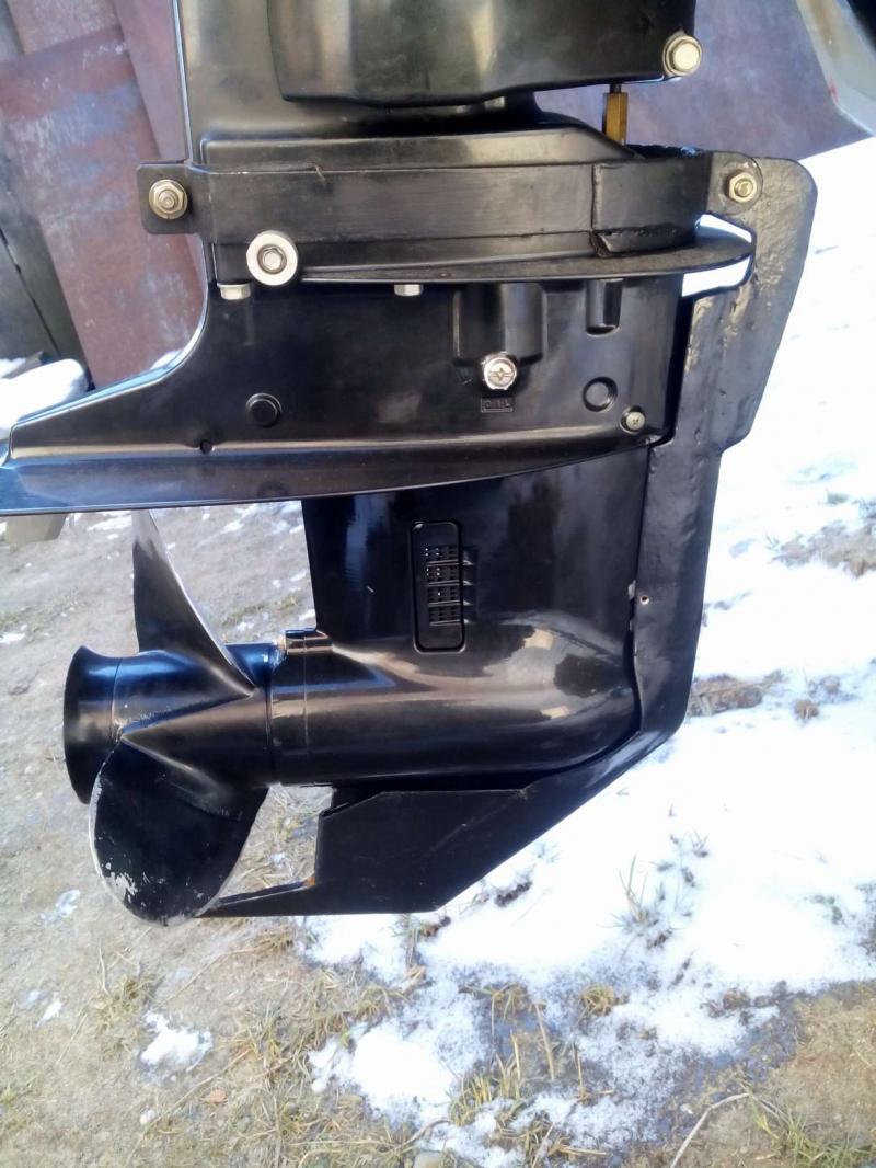

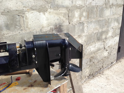

Покатался в выходные по небольшой заваленной речке. Испытал защиту на баланах топляках. Несколько раз мотор закидывало. Перья не загнуло. Но в некоторых местах надо усилить сварку. Винт даже не царапнуло. На счет оверкиля полная чушь. При длине лодки в 380 в повороты входит без бросков. Может потому что килеватая. Специально пробовал поворот сделать порезче. Лодка получает нужный наклон и немного хапнув воздуха мягко встает на нужный курс. Но основная цель это защита на камнях. Там думаю все будет жесче.

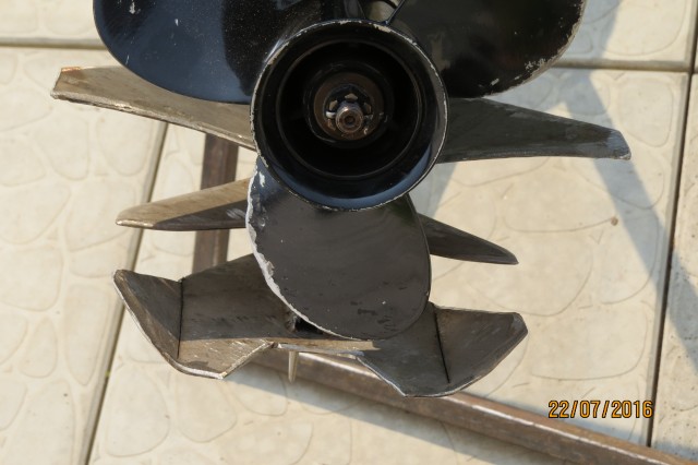

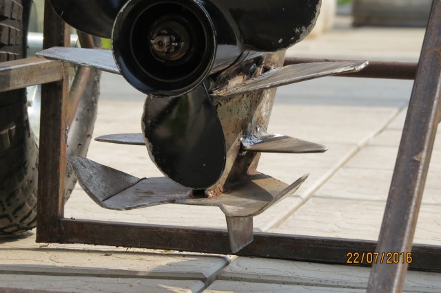

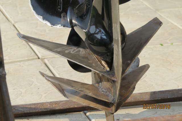

Переделал защиту. Основная проблема зажатие камней между винтом и защитой. Что сделал: - вырезал часть пластины под винтом. Добавил крыло чтобы попадающие камни были меньше расстояния от винта до защиты. Приварил зуб с низу. Пусть раньше начинает откидывать мотор, а не когда уже в галечник зарылся.

Если устраивает,нет проблем....

Все сугубо индивидуально,у кого какое мелководье.У меня тоже была проблема,выбор мотора под "метлу",ПВХ 380.Так вот из-за условий эксплуатации (движущийся песок),за лето "дюна" проходит несколько десятков метров с изменениями фарватера и их очень много,плюс камни.Зато рыбалка!!!!!!!!! За вечер и утро винт стертый в ноль.Много кто разных защит делал,остановились на титановой полосе уголком по низу пера с продолжением,крепеж обязательно за дейдвуд(сапог).Взял совершенно новый В30, а не иномарку из-за цены винтов(мозг он мне поел)Другая проблема,на старых вихрях ходил по песку ,проблем,кроме винтов нет,а на новом с передним забором засада,с ходу в новый плывун заскочил ,песок через помпу аж до двигателя затолкало,разбирал на косе,хорошо проволоку вожу с собой.Старые редуктора с задним забором(а особенно с сеточкой,были такие)в данных условиях незаменимы.ИМХО.Так как же данная защита проявила себя в дальнейшем?

Все правильно. защита,какой бы она не была конструкции,основание ее должно быть закреплено только за дейдвед.

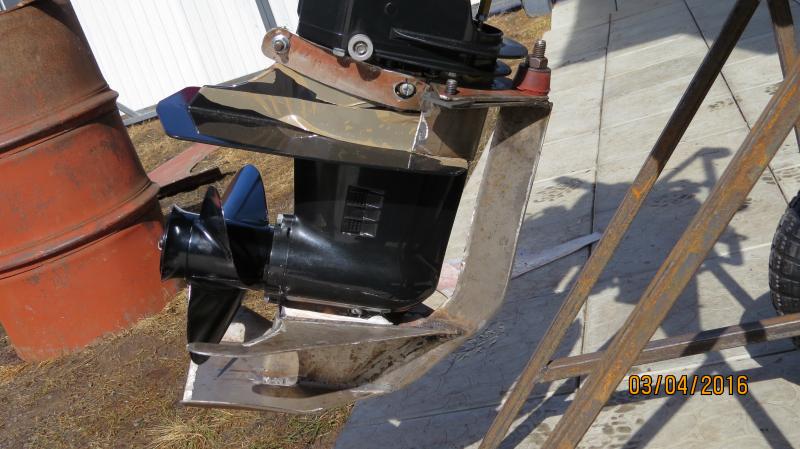

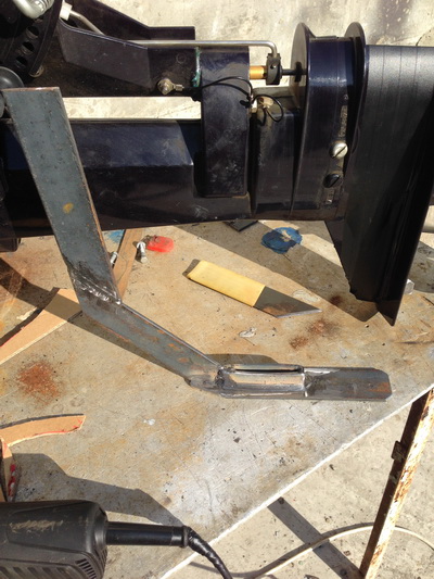

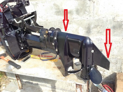

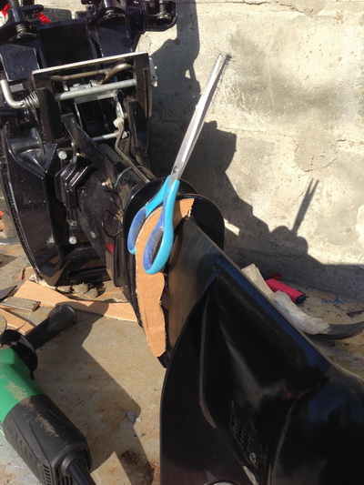

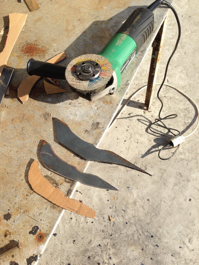

Решил приступить к сооружению защиты. Наткнутся на данную ветку, хорошо, что теперь есть у кого поучиться и поделиться своим опытом.

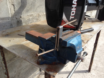

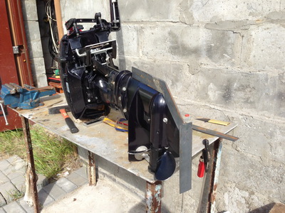

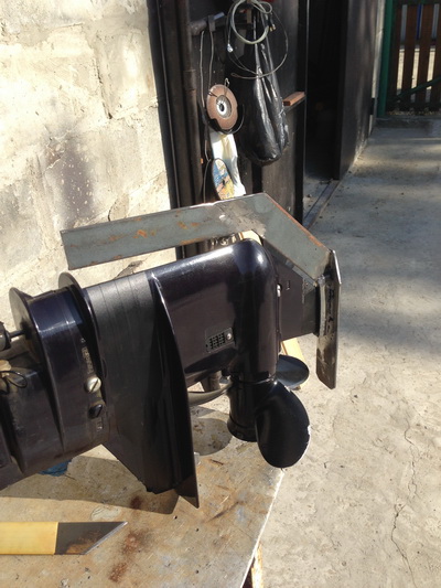

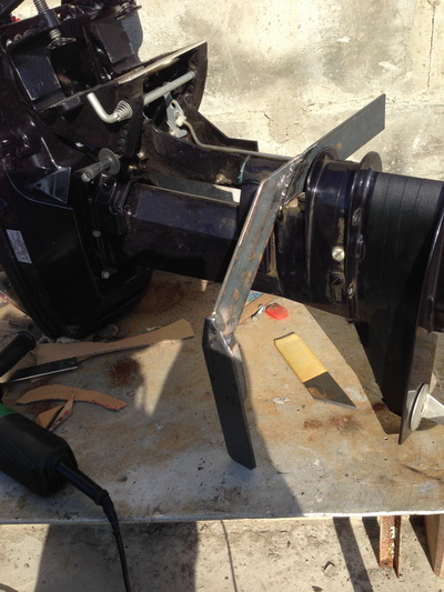

И так: решил делать защиту из листового металла, а не из прута по причине более тонкого профиля и большей прочности конструкции. Решил не сверлить мотор, ну как-то прям рука не подымается начинать жизнь мотора с отверстий (мотор еще обкатку не прошёл – первый бак катаю).
1. В местах возможного соприкосновения корпуса мотора с частями защиты оклеил изолентой.
2. Седлал основное ребро жёсткости.
3. Приварил нижний упор и сделал карман для киля мотора (нижнее крепление).
4. Верхнее крепление защиты рассчитывал прикрепить на четыре болта крепящих редуктор, но для оперативности снятия и установки, в полевых условиях, решил крепить на два передних, думаю жёсткости конструкции хватит.
Продолжение следует....

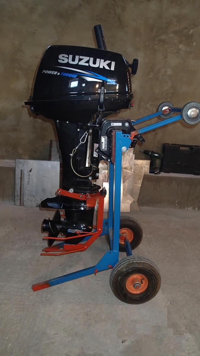

Не доделав защиту пришлось ваять подставку под мотор - хорошая получилась :good:
