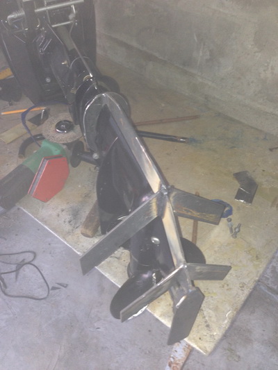

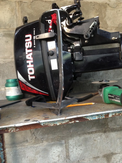

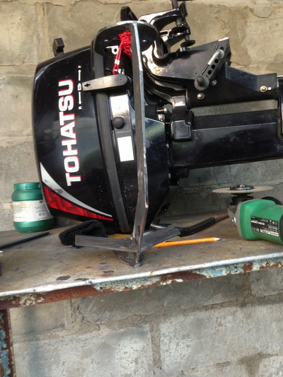

Четкая работа! Верхнего крепления на фото не увидел, ну смысл ясен. Бокавую защиту решил не делать?

Спасибо :drinks:
Работу не кончина, думаю закончу в эти выходные.
Да защита боковая фото выставлю..... :snimau shlyapu:

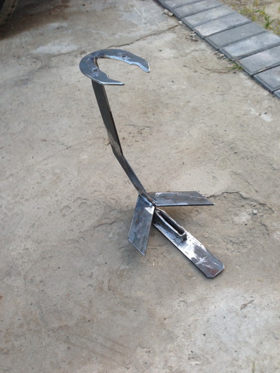

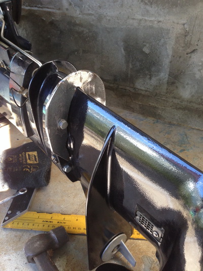

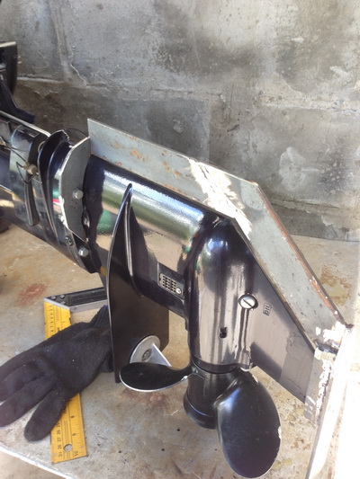

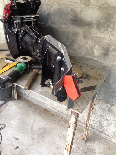

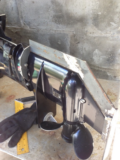

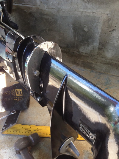

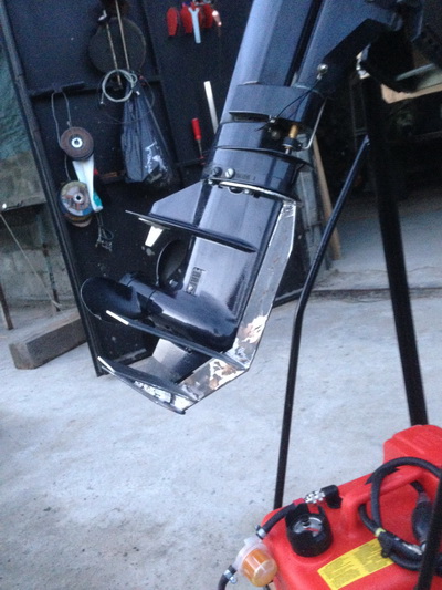

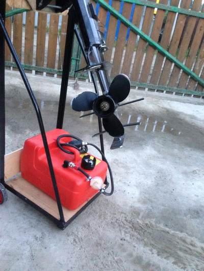

Здрасте уважаемые водномоторники!!! :snimau shlyapu:
Ну вот и продолжение....

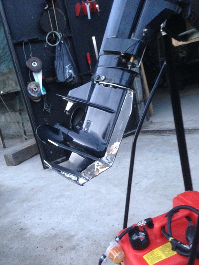

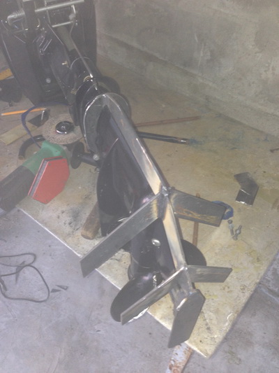

Самое сложное для меня было соблюсти соосность крыльев защиты, по отношению к гравитационной плите - пробовал и на глаз и по линейке, но как получилось покажут только ходовые испытания. :unknown:
При загрузке лодки в два человека максимальная скорость была 30 км\ч. :lodka_m
То что скорость будет снижена это ясно - но на сколько??? :lodka:
И как понять правильность угла крыльев???
Вот два основных вопроса. :dedok
Есть еще мысли немного срезать крылья по периметру, уменьшить ширину к задней части....
поглядим....
В общем работа не за кончина все в процессе, если есть предложения пишите..... :drinks:

Ну все Сергей, теперь все мели тебе не страшны :)
По углам крыльев лично я понимаю- паральльность кавитационой плите.
Себе я такую не делал и не планировал, Вихрю не так страшны мели как его братьям буржуям, по этому все что скажу только теория.
Если идти из расчетов что мотор на стоянке чуть откинут сапогом от себя, а на ходу выравнивается паралельно набигающему потоку воды, то получается.
1. При несоблюдение паралельности крыльев зашиты относительно мотора, они будут как тянуть его в стороны в какую наклонены крылья так и получится л шнее сопративление относительно движения.
2. Выход на глисер ускорится в двое если все четко :)
Ну а насчет скорости, думаю она изменится до средних оборотов незначительно,ну а если идти на полняке то лутше ее снимать, потому что расход пойдет в верх и скорость в низ. И с ней на максималке думаю скорость ниже 25 врядли уподет.
Да, а почему скорость такая маленькая, мотор то добрый?

С теорией все верно.......!!! :good:
А вот по скорости (без защиты) у меня вопросов не возникает - перед покупкой советовался с "гуру" лодок ПВХ и ролики смотрел - все хорошо, даже очень хорошо.... :pardon:
Вот параняга на мерке 50 - свою скорость показывает:
topic9679.html
Я тоже под 60-й ходил 60-68 км - в зависимости от условий и загрузки... :lodka_9:
https://www.youtube.com/watch?v=mMCQHyc6pUw[/url]
