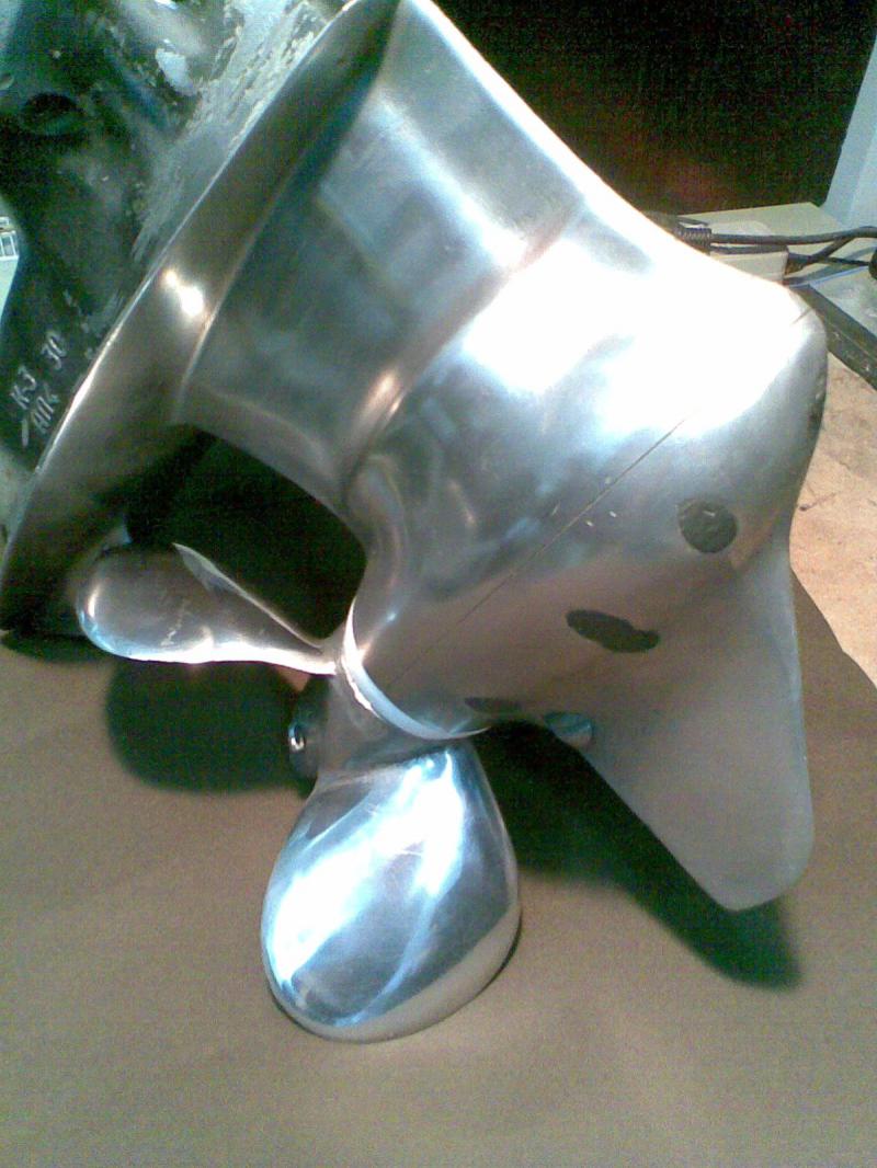

хобот я говорил уже, что подрезал на полтора см где то. не скажу что сильная, но разница появилась в лучшую сторону. но и тянуть в бок стало. мотор всегда установлен на одном месте, (на транцевой доске оттиски). регулировать уже не попробую, тому редуктору 3,14здец.

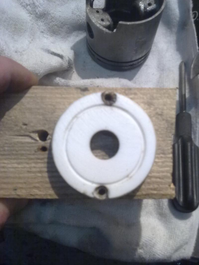

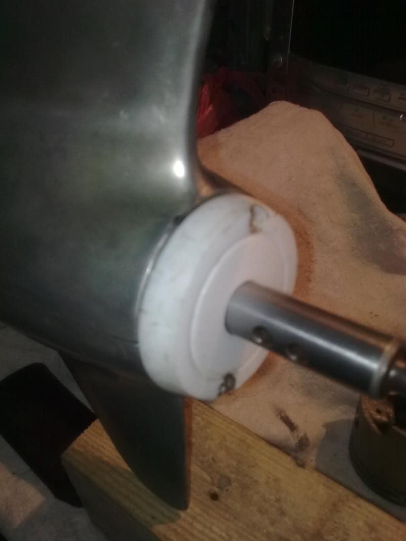

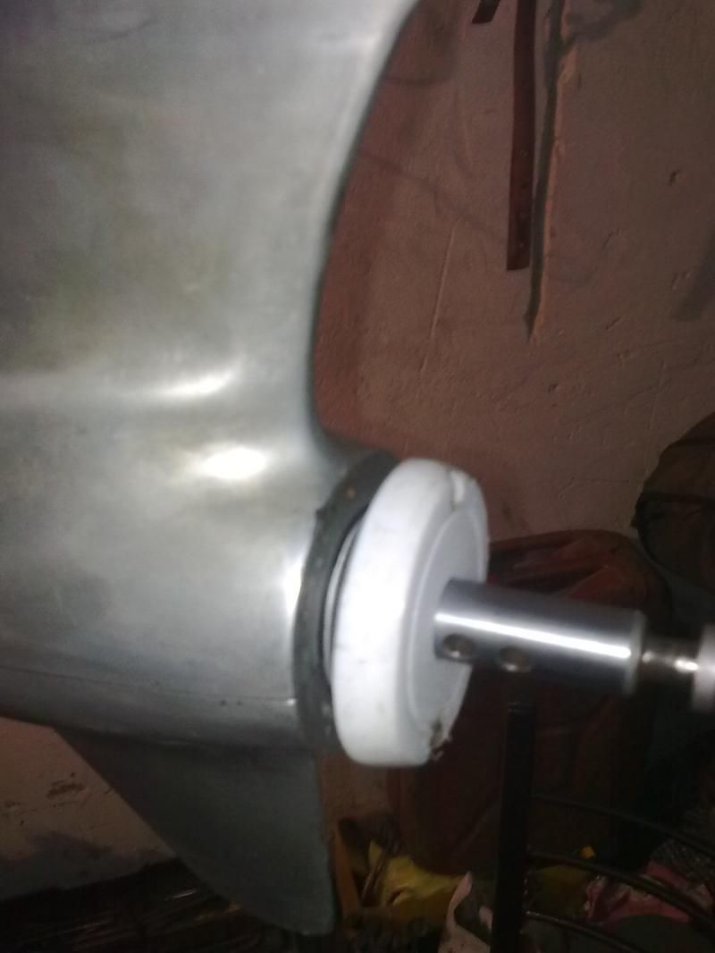

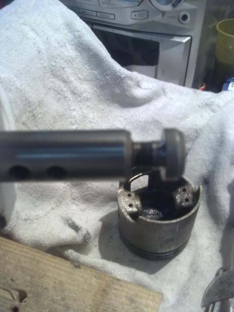

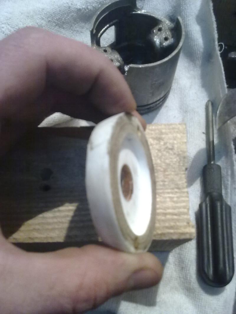

Ребята может и несовсем в тему но резанье хобота это тянет переделку водозабора на помпу, если редуктор старого образца, мы пробовали передний водозабор у нас невсегда он подходит (когда вода падает в озерах полных кушеря охлаждение падало на ноль, и если пакетик поймал тоже самое, по этому пользуем забор воды с хобота) делаю вот такие переделки: вал привода винта протачиваю на 10- 11мм в месте там где шплинт, из второпласта точится шайба проставка между корпусом редуктора и винтом, в винт точится всавка которая недает винту уходить к корпусу, и все отверстия под болты редуктора заливаются силиконом из пистолета, тяга хорошая и по скорости неплохо (жопса нет замерить немогу , но полностью груженый крым идет прекрасно на глисе, а такой же крым с В30 с моей загрузкой на глис вылазет еле еле на полную тапку, и расход у него поболее)
