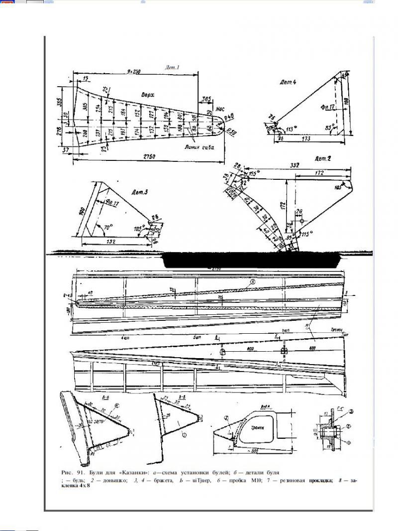

Доброго времени суток господа водноматорники не подскажете как изготовить Бортовые наделки на казанку или где взять полную информацию о их изготовлении с чертежами и описанием . За ранее благодарю .
904
Skoptsov сказал(а):
как изготовить Бортовые наделки на казанку...
Вот:
"300 советов по катерам лодкам и моторам"
издательство "судостроение"
Ленинград. 1973г.
