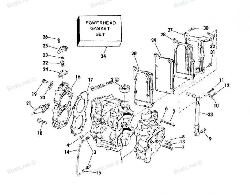

Для смазки верхнего подшипника
16 513
1 274
pikefish сказал(а):
Для чего сделано,знаю.
Поведате остальным , если это не супер пупер секрет .
У меня такой же шланг стоит . В другой теме я про него уже спрашивал .
Этот шланг соединяет полость картера одного цилиндра и впускное окно другого , через обратный клапан .
Возможно , для переброски части ТВС из более обогощённого цилиндра в обеднённый . Для выравнивания ТВС в обоих цилиндрах . К тому же на одном из штуцеров стоит калибровочный жиклёр .
Но прикол в том , что я его крутил и так и сяк , на работе движка это никак не отражается , я и глушил эти штуцеры и соединял на прямую ,,то есть без клапана , изменений в работе - НИКАКИХ !
Очень интересно узнать истинное назначение этой приблуды ?????

Бешенный-в ту сторону,но не только для смазки.
Адмирал,ваши догадки правильные.
Эта трубка стоит для отбора топлива из впуска нижнего цилиндра во впуск верхнего.В нем стоит обратный клапан,дающий ход только снизу вверх,но не сверху вниз.
У меня есть еще 12-ка Кресчент,там тоже стоит такая же система.Только на обратном лепестковом клапане карбюратора.
Все слышали,а может и встречались,что при троллинге или езде на малом ходу,забрасывало свечу нижнего цилиндра.Рекомендация-прогазовать.
Законы физики и земное притяжение еще никто не отменял,и как не делай совершенным смесеобразование в однокарбюраторном моторе,а в нижний горшок топлива будет попадать больше.Только если карб поставить сверху мотора,тогда,возможно,что-то решится.Это можно отрегулировать в разумных пределах. Но погода,температура,режим работы,тряска и т.д.-в общем,идеальных условий не бывает.
Поэтому производитель из Уппсалы и сделал компенсацию перелива.А заодно и смазку подшипника.
Верхний цилиндр при всасывании всасывает из карба и впуска нижнего цилиндра.Эта система работает не постоянно,а только когда появляется избыток топлива.
16 513
1 274
Спасибо за разъяснения , теперь в принципе понятно , почему изменений в работе движка не наблюдается .
Кстати я заметил , что если шланг перевернуть наоборот и он начинает перепускать ТВС в обратную сторону , то свеча верхнего цилиндра становится абсолютно белой и без нагара .
Ради прикола , я ставил в верхний горшок в хлам засранную свечу , чернее ночи , и буквально через пять минут работы она превращалась в беленькую и чистенькую .
Исходя из этого эксперимента я и предположил для чего этот шланг .
А вообще получается полезная штука для трола .

Похоже и на стареньких Джонсонах так же.

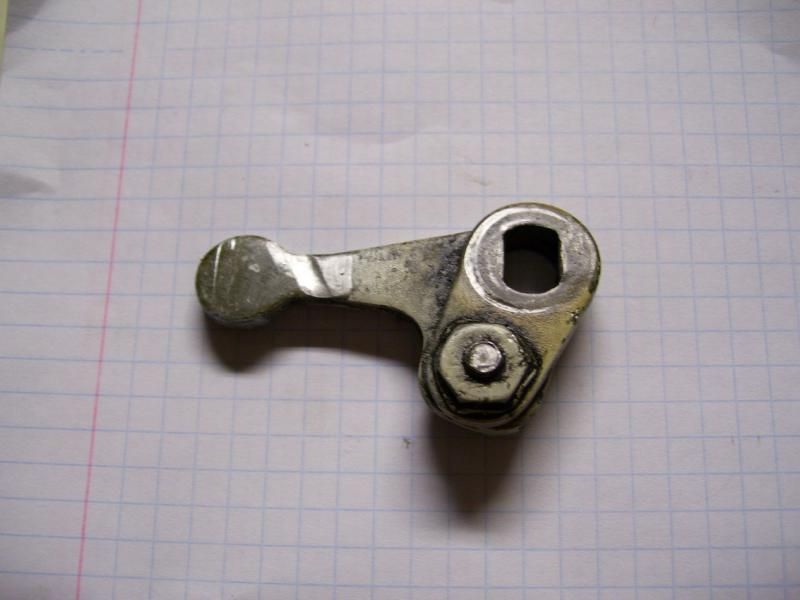

Здравствуйте! Восстанавливаю пенту 140 не хватает детальки как на фото. Просьба, кто может чертежик скинуть или обвести детальку в натуральную величину. Буду очень благодарен.
SVK
04.01.2014
Ниссамаран320, Тохатсу N300
МЕ15М, МЕ8МН
Вечером если получится сфотаю на тетрадном листе. Нужно две детали или одну?
halt66
31.03.2014
Касатка (пластик)
сиа про 9.9
Две. :yahoo: Спасибо.
SVK
04.01.2014
МЕ15М, МЕ8МН
Вот в сборе. По клеточкам и ширине паза пластины вычислишь размер.

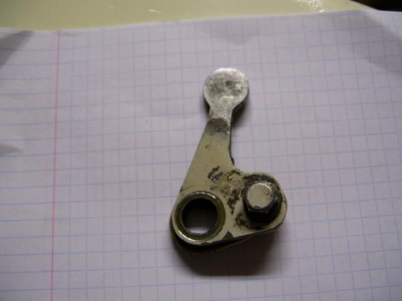

Другая сторона.

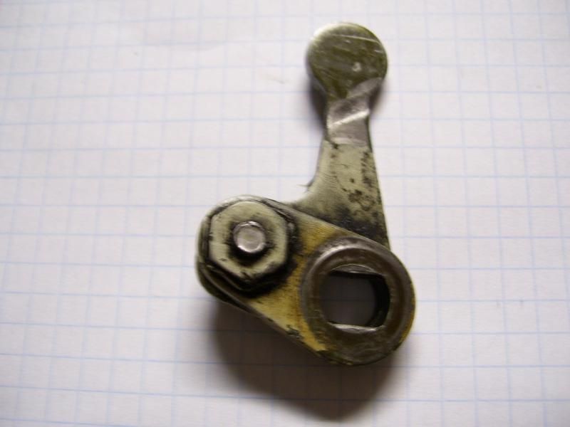

Ну и для четкости.
