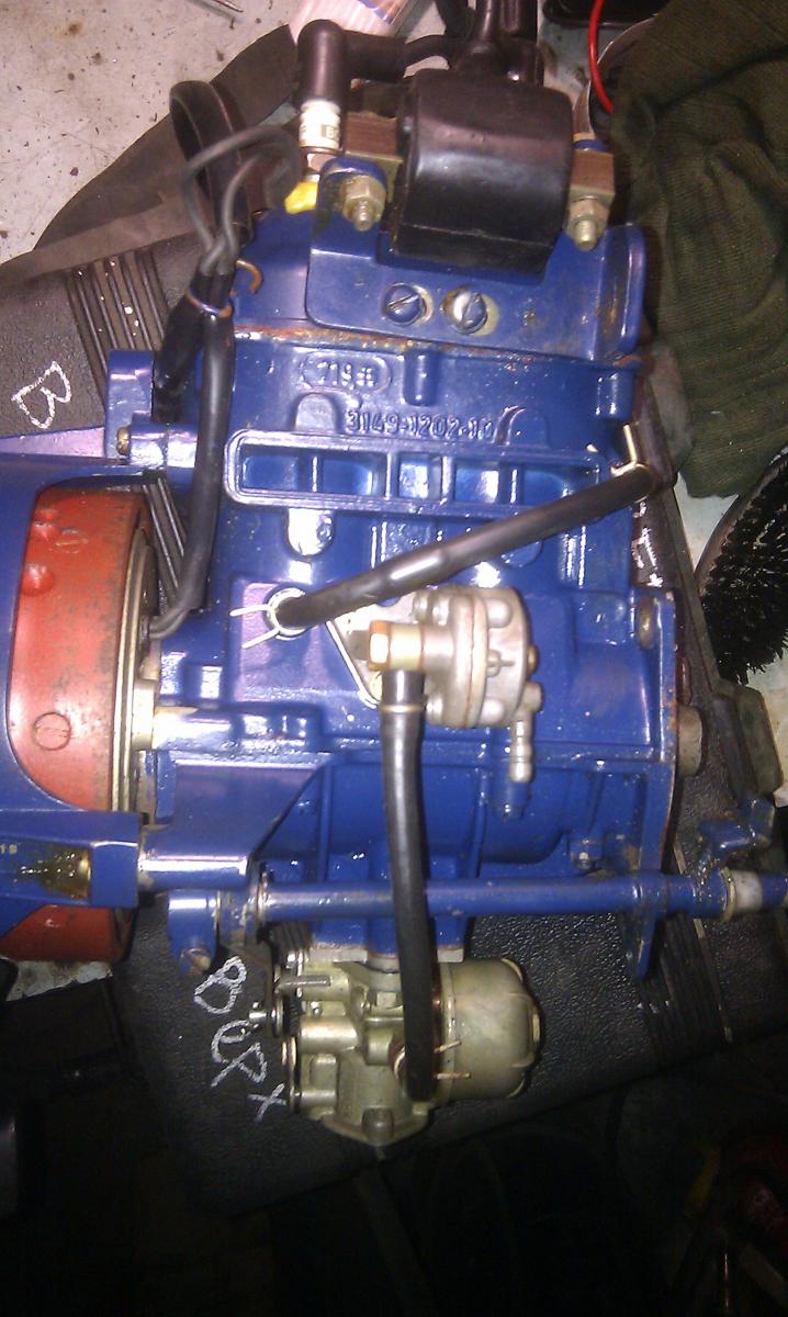

ликбез: кто что скажет про черный резиновый патрубок выходящий из блока возле бензонасоса и входящий в блок в нижней части?
DARK
02.07.2012
788
18
30
Магнитогорск, Челябинская обл.
Кирилл
Казанка 6
Нептун 23
Скорее всего водное охлаждение!
6 496
799
Скорее всего перекачка масла снизу вверх.
