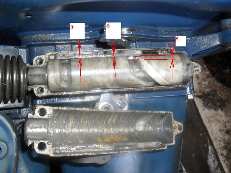

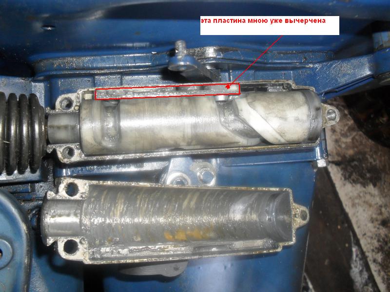

Вот еще пару вопросов.

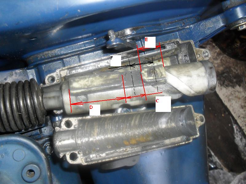

В мультирумпеле две пластины. Одна (верхняя) почти уже в чертеже, а вот вторая под вопросами. Вопросы такие:
1. Как мне показалось, пластины имеют разные размеры в расположении колесика относительно паза. Если я прав, то очень прошу размеры второй пластины как на картинке. Размер F - это расстояние от воображаемого центра колесика до воображаемо центра паза.
2. Нужна высота колесика, как на картинке.

Уговорил.На днях раздербаню, размеры накрапаю "Рисовать не умею" Нептун на "операции" лежит.Погодь малёха.
914
Вот и славненько ;) :good:
Бешенный
08.12.2010
2 664
238
Волгоградская обл Светлый Яр
Владимир Валерьевич

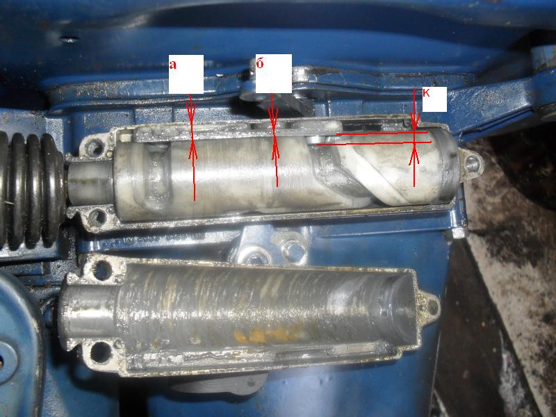

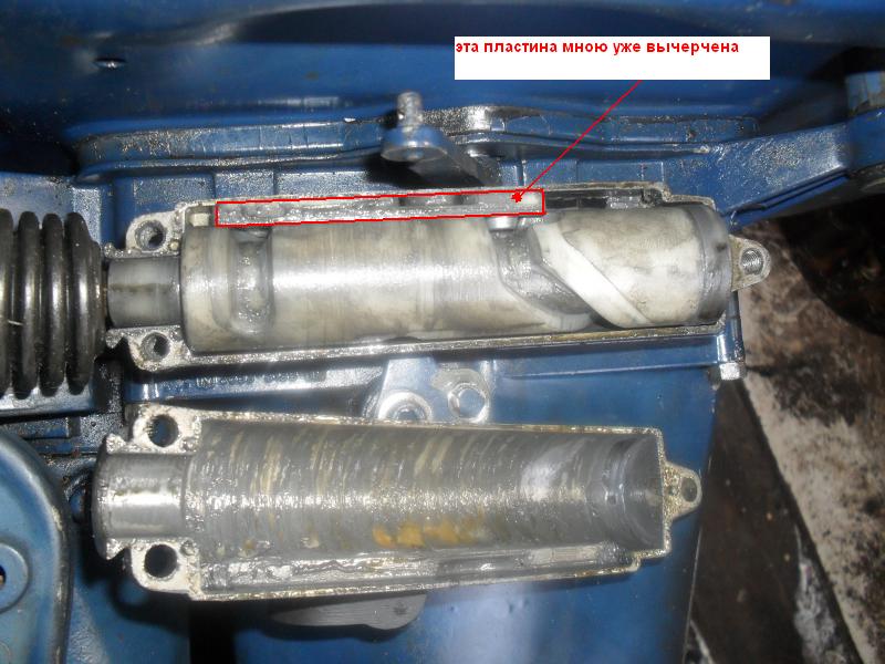

а -5,9
б- 2,7
д -44
е- 20
с -15
к- 4,6
Размеры в мм

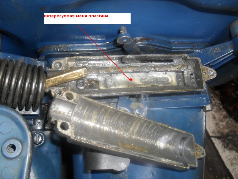

Спасибо. Боюсь быть чрезмерно надоедливым, но это точно размеры второй пластины? Той, которая на фото спрятана за червяком? Потому как данные Вами размеры совпадают с размерами пластины, которая на фото расположена над червяком. Меня интересуют именно та пластина, что лежит в вертикальной плоскости.
