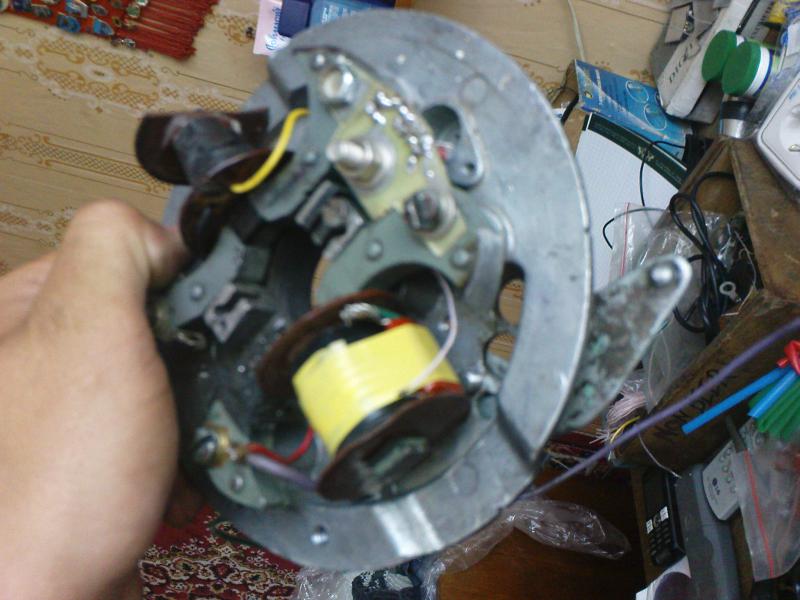

Первую электронику на стрелу поставил 2 года назад.
На электронике как пчелка в отличии от контактов...
Могу нарисовать и разъяснить процесс изготовления зажигания, как прикрутить дужку на фото видно.

А зачем два сердечника и отдельные катушки? У меня на одном каркасе.
Будьте добры схему и комментарий...

Вопрос по стартеру снимается,вчера приобрел-таки стартер на свою Стрелу.
Так,как пришлось перекрашивать бак под стартер-снял и маховик,чтобы сфотать саму переделанную панель.
На этой фотке видно пересверленные отверстия под ручку и поводок карбюратора для корректировки УОЗ.
Схема из шапки темы"Надежная схема..."

дмитрий22 нарисуй как катушка намотана.

дмитрий22, а какой угол выставлял?
Может знаешь угол на прибой?

Угол ставил по кулачковому зажиганию,моментоскопом отметил точку и потом в том же положении панели подвел электронное опережение.

Я когда первый раз ставил установил 30 град - не то, сдвигал еще на раннее - попер, но угол не проверил, мне каж. что 38 гр.
Так и с прибоем, поставил 30 не катит, на контактах угол не проверял. Что делать, 38 ставить?
