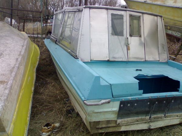

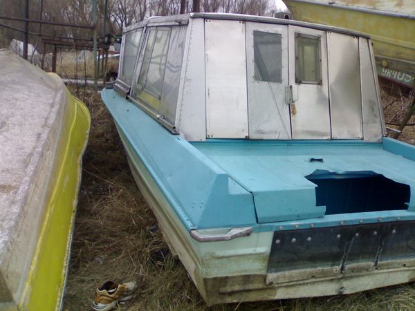

Всем привет!!! А скажите кто что думает если на Крым влепить крышу?

Re: Крым 1971 г.
задумка в принципе неплохая, сам неоднократно задумывался но есть нюанс-посадка в лодку с носа и так неудобная а крыша ее еще больше усложнит да и моторчику тяжеловато будет.
Re: Крым 1971 г.
Саш, помоему Крым - небольшая,аккуратная лодочка, нафига ей "лишний вес"?.. ну если только не пользовать его с самой ранней весны до самой поздней осени... :)

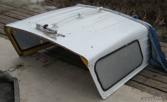

Ну я так , интересуюсь :pardon: просто крышу на халяву предлагают вот я и думаю нужна она мне или нет :)

Re: Крым 1971 г.
халява это сколько?

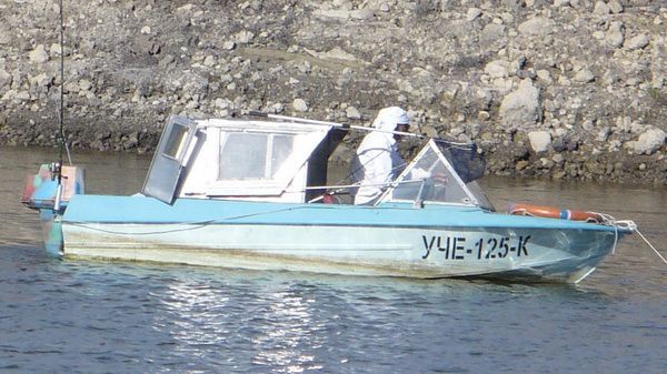

Вот Крым с Рубкой из нержавейки. Много лет катаюсь. Как дождь, - красота. На стоянке с рыбалки,- красота, - крышу надвинул, замок повесил, и ушел. Сушить ничего после дождя, тоже хорошо. Ночевать даже втроем нормально (честно, то тесновато, а вдвоем - люкс) С кормы дверцы, можно грузиться. В жару под сдвинутой крышей холодок классный. Основные плюсы перечислил. Минусы: -1.Места в рост ходить маловато. Туды-сюды, -наклоны приседания, а если часто к мотору лазить, то напряжно. 2.Когда закрылся, надо кормой к берегу стоять, иначе залазить только через крышу (так и делаю, крыша держит), а это не всегда хорошо...Смотря сколько выпить, конечно. Ну и рыбалить приспособиться надо, тоже не комфорт есть.

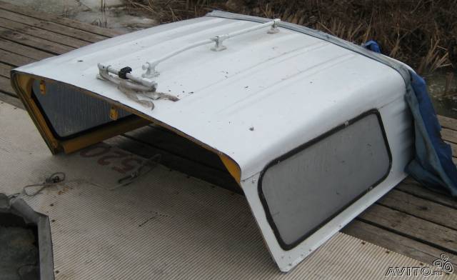

Re: Крым 1971 г.
ctljd халява это 1000р. Крыша от сарепты такая же как на фото.
gaipen спасибо за инфу и фото.

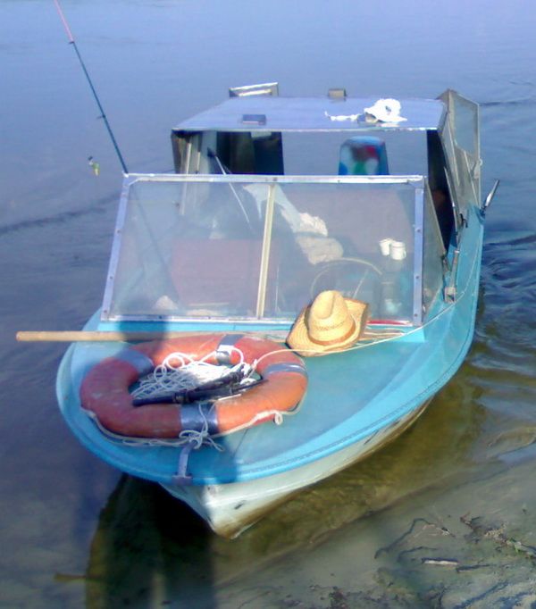

Димасик, если у тебя до тепла (до апреля) терпит, подожди пока с лобовым, сидушками, сланями, тентом - фото выложу как у меня сделано, только попозже - просто лодка у меня на улице стоит и дубак -32, да и лень снег убирать с полога. У меня сделано два тента - один стояночный (когда надеваешь его, то получается в лодке комфортная палатка на двоих. Второй тент ходовой - в принципе только крыша над головой а с боков и сзади все свободно. Сидушки передние съемные, сделал из алюминия, с рундуками и складывающимися спинками, сама сидушка и спинка мягкая. Каркас лобового сделан из мощного алюминиевого уголка (сначала более слабенький стоял, но после того как на него одно "тело" упало, пришлось верхнюю часть поменять). Само лобовое - оргстекло. Также на раму лобового ока установлены люверсы для тента. В-общем, есть какими мыслями поделиться, может чего полезного подчерпнешь.

Вот, нашел кое-какие прошло/позапрошлогодние фото:
Тент по левому борту открыт и закинут на крышу, что не мешал за манатками в лодку нырять.
http://webfile.ru/image?id=5840030
Тент устроен на двух легкосъемных дугах, по периметру сделаны люверсы для фиксации тента. Передние сидушки с откидными спинками (спинка передней левой сидушки на фото сложена сложена), также сидушка вместе со спинкой поднимается вперед и открывается вместительный рундук. Обе сидушки съемные, немного ослабив фиксацию можно легко их двигать вперед-назад и поворачивть на 360 градусов. Немного сзади сидушек и песередине в слани устроено дополнительное крепежное отверстие, чтобы сняв обе сидушки и установив одну из них по ценру удобно было садиться на весла. Спинка задней сидушки на шарнирахх откидывается наверх, открывая достув в багажный отсек. Для удобства сама задняя сидушка (кроме каркаса) тоже легкосъемная). Весла вынес за борт, чтоб не мешались. Рецесс решил не делать - в моторном отсеке храню топливо - влазит стандартный 25л бак и две канистры по 20л, правда резко двигатся задним ходом теперь неудобно - приходится помпу каждай раз перекидывать после этого и откачивать)))
http://webfile.ru/image?id=5840058
Еще за дуги от тента иной раз удобно держаться...
http://webfile.ru/image?id=5840085
