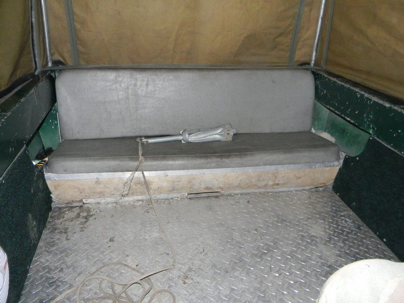

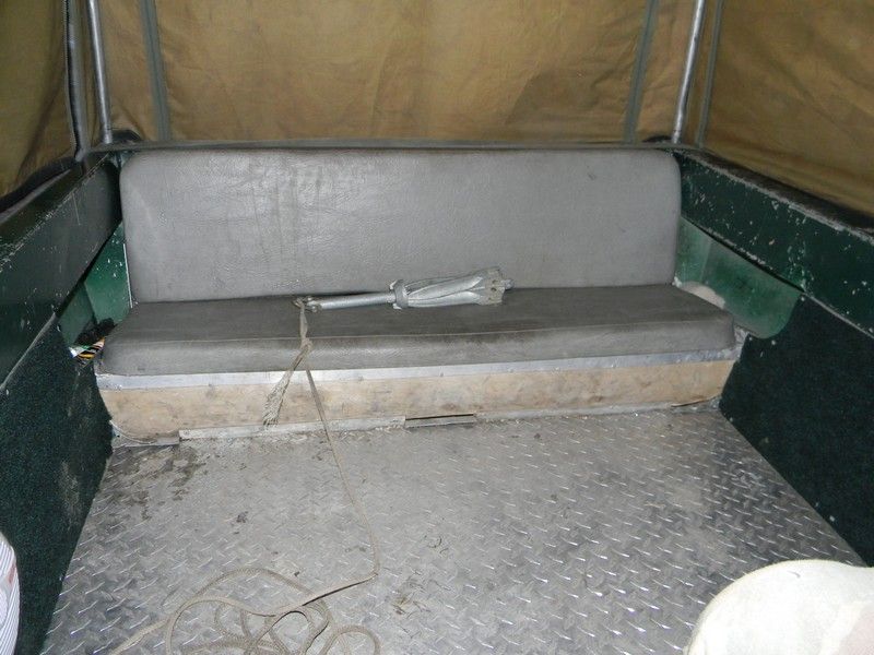

Особо не думал... просто крышу предложили :) Ещё я кресла от икаруса посталвлю они помягче,пониже встанут чем родные сантиметров на 10-15 и спинка откидывается.
Саш а ты это серьезно про сидения от Икара?Возьми безмен и приятно УДИВИШСЯ.У меня стоят от Луча алюминевые-примерно 10-15кг-диван из 3 сидений------ито хотелось бы полегче{народ советовал со стадиона стулья-вот вариант}мотор яма F60 мощи хватает.Но вес есть вес ---стоит призадуматся прежде чем что то ставить.

я себе поставил сиденья от ваз 2106 с небольшой модернизацией вырезал середину см 10-15 тем самым их облегчил не меняя их возможных регулировок

ИМХО. Возможно и удобны чтоб сидеть сиденья от автомобиля, но уверен что непрактично т.к. 1.слишком грамоздкие и занимают много места, 2.плохо трансформируются и зачастую несъемные, 3.Тяжелые - лучше я лишние 10кг. груза с собой возьму, чем этот груз будет в виде лишних "потрохов" автомобильных сидений. Никто же с собой в поход диван не тащит, хоть и удобно было бы на нем в тени деревьев развалиться... Тоже самое думаю будет справедливым и в отношении использования в качестве лобового стекла рамы ветрового окна от жигулей и жигулевского стекла.

Соглашусь с весом - да перебор :yes: , но вот в моём случае спина с 14лет "не айс", поэтому на Нептун-3 в прошлом сезоне отгонял по волнам с автокреслами - супер!!! :good: .... но справедливости ради я почти сразу поставил спарку 25х Вихрей(всегда 4 тела в лодке + шмурдяк) и загрузка меня уже не беспокоила :pardon:

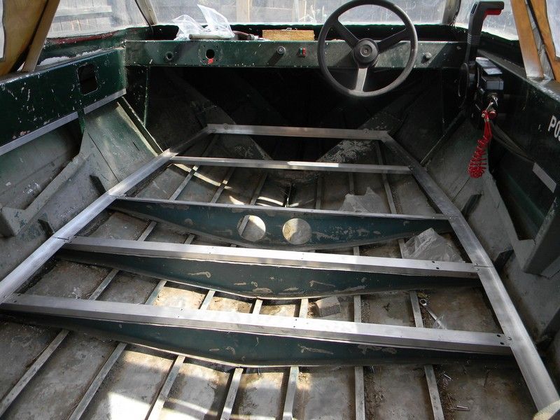

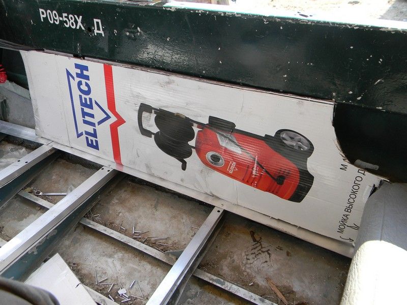

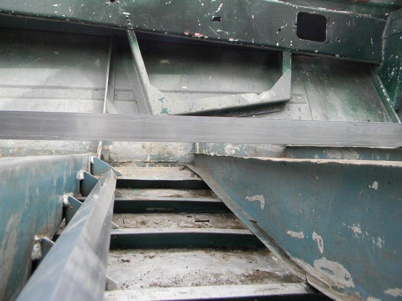

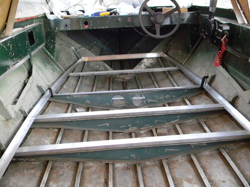

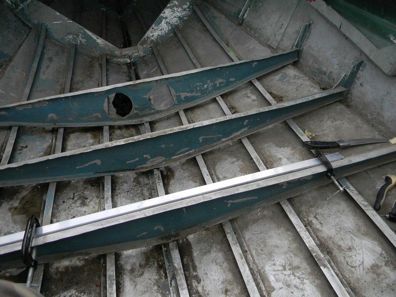

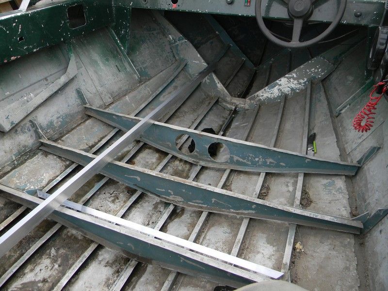

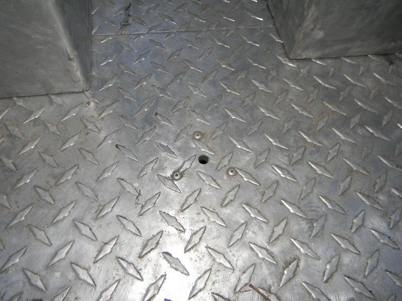

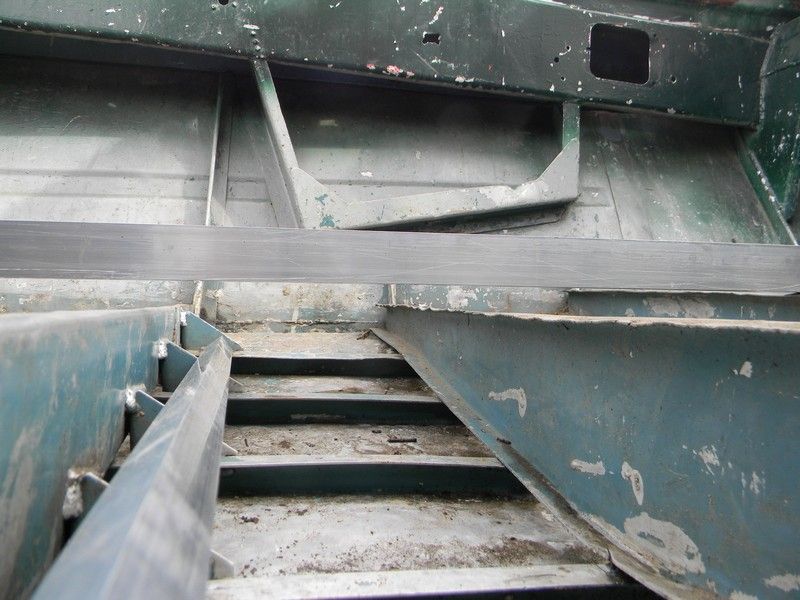

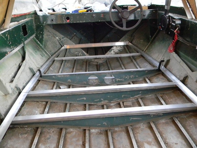

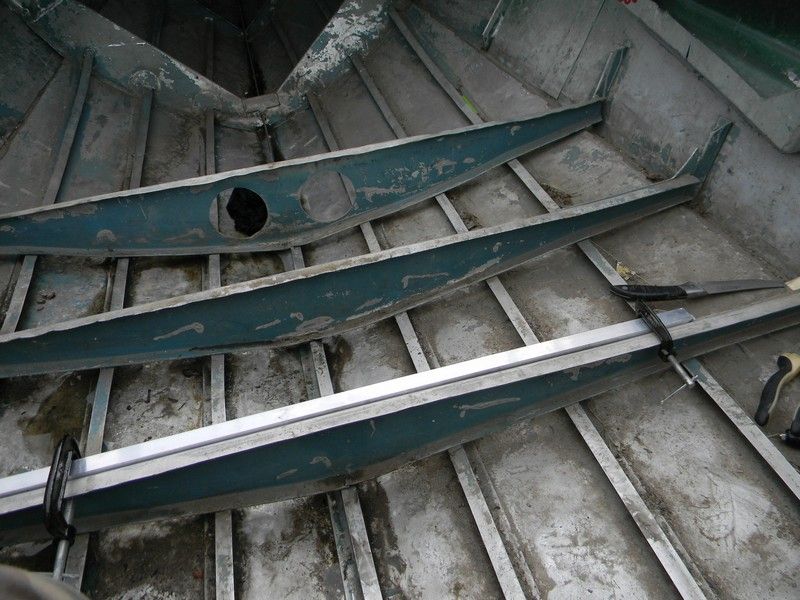

Ну вот, наконец-то созрел чтоб фото выложить по переделке сланей. Слани сделал съемными, но прикрученными на болты (резьба М5) с предварительной установкой резьбовых заклепок (кто не знает что такое резьбовые заклепки – погуглите). Итак:

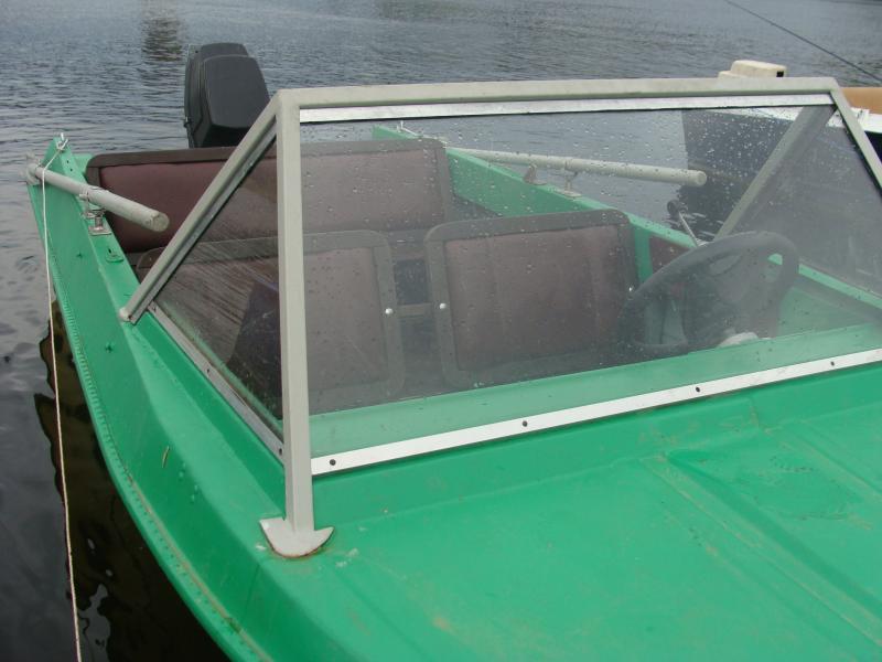

Стекла!Мерки не мои!Вроде как от Крым-1.

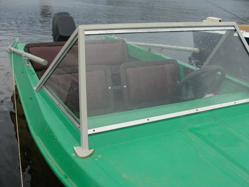

А сколько толщина ветрового стекла оригинального? Хочу поликарбонату купить и вырезать.
Focus-nic
11.11.2013
76
Тольятти
Вадим
Suzuki DT30RS
Родное стекло Крыма выполнено из полиметилметакрилата(оргстекла) толщиной 5 мм. Если хочешь делать из монолитного поликарбоната,то толщина - 4 мм. Если будешь делать не прямое стекло,а гнутое - тогда толщина 3 мм,ибо гнуть 4-ку тяжело.
u469
01.05.2015
30
хабаровск
serge
крым
s dt30rs
Мне в оригинальную рамку...почемуто показалось что там все 6 мм
909
Aleksandr777
21.03.2015
31
Latvija
Aleks
прогресс 4,крым,янтарик 2,спортивная
в-20-25-30,нептун 25,джонсон 25,
Есть вариант,стекло из триплекса.Я такое поставил на свой крым , от ездил сезон -очень доволен...
909
Aleksandr777 сказал(а):
Есть вариант,стекло из триплекса.Я такое поставил на свой крым , от ездил сезон -очень доволен....
ИМХО отличный вариант если устанавливать электродворники от АВТО :good: , в остальных случаях все плюсы перекрывает хрупкость :(
Aleksandr777
21.03.2015
31
Latvija
Aleks
Орг стекло- трескается по чаче .Головой только бится не надо.У меня раз один пассажир уселся сверху на стекло ,ногами болтая и ничего.......
