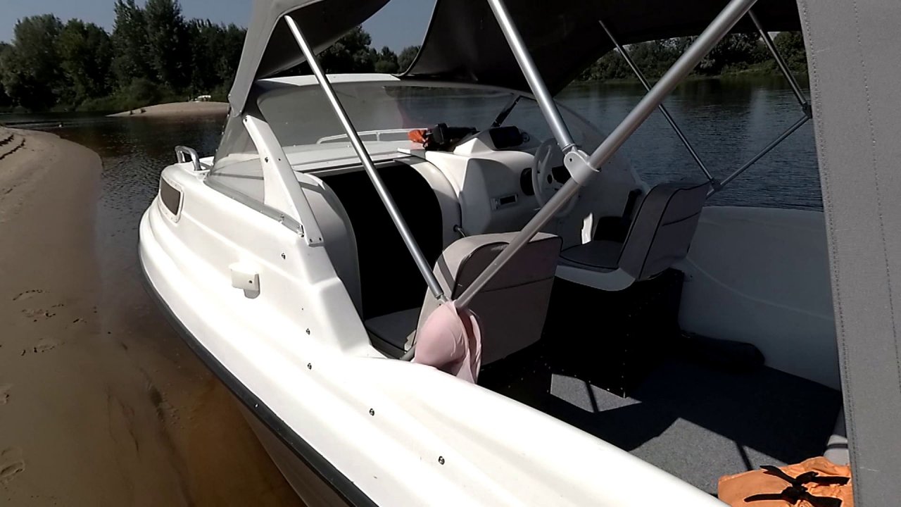

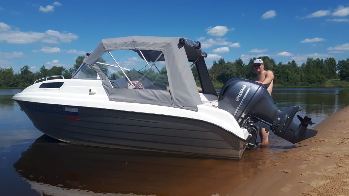

Всем доброго здравия, Водномоторники! Возвращаюсь в тему. Был у меня салют(лодка) фото выкладывал ранее, в эксплуатации 6 лет, про тент скажу, что 6 лет отходил (он же и стояночный и ходовой) нареканий вообще нет, правда лобовое, переднее стекло на тенте за 5 лет помутнело, пожелтело и по осени потрескалось(лопнуло) , пришлось перешивать. Обратно стекло не стал вшивать, вшили ткань, т. к. по практике оно без надобности. Продал лодку с этим тентом и что дальше с лодкой и тентом я не знаю, уехала она в Архангельск. Сейчас владею лодкой неман 550 комбинированный. Тент без оговорочно заказывал у того же человека, что и на салют шил. Отходил под нем 5 сезонов, и в ливни попадал и в снег, ни где не протекает, ни разошёлся в швах, ни порвался, только опять стекла кормовые пожелтели и полопались. Уже перешли. Мой вердикт: если сами, даже маленько сомневаетесь в пошиве тента, то уверяю, довертесь специалистам, у них рука набита в этом деле, не зря есть поговорка: скупой платит дважды или я не такой богатый, чтобы покупать дешёвые вещи. Всем удачи.
Да. Тент обошёлся, с дугами, с москиткой, и чехлом - 36т. рубенов. Есть вопросы, отвечу.

Кстати, по тентом хожу постоянно, если жарко, боковинки снимаю

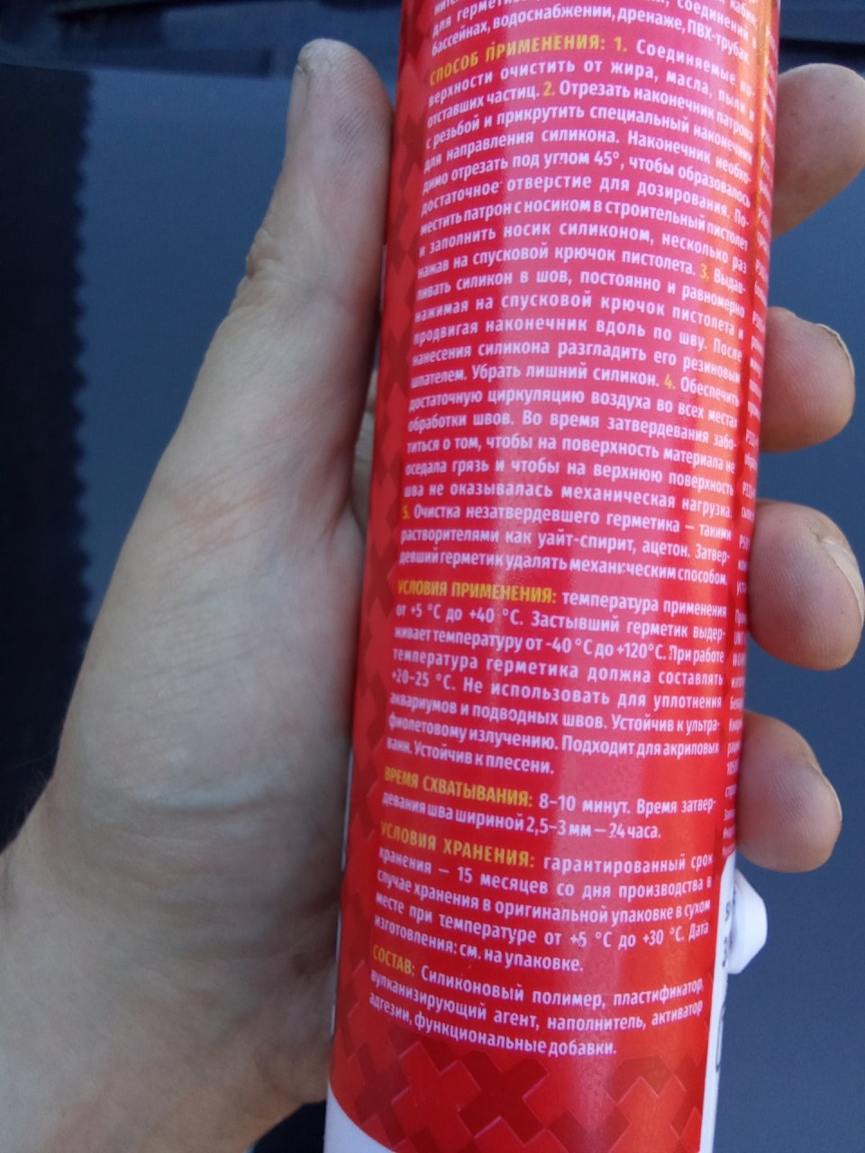

Купил ходовой тент, он по строчке подтекает. Это как-то лечится?
Берешь малярнаю ленту, обклееваешь границы строчки в плюс, РU герметик, желательно разогреть, и промазываешь, получишь окуратную полоску ,

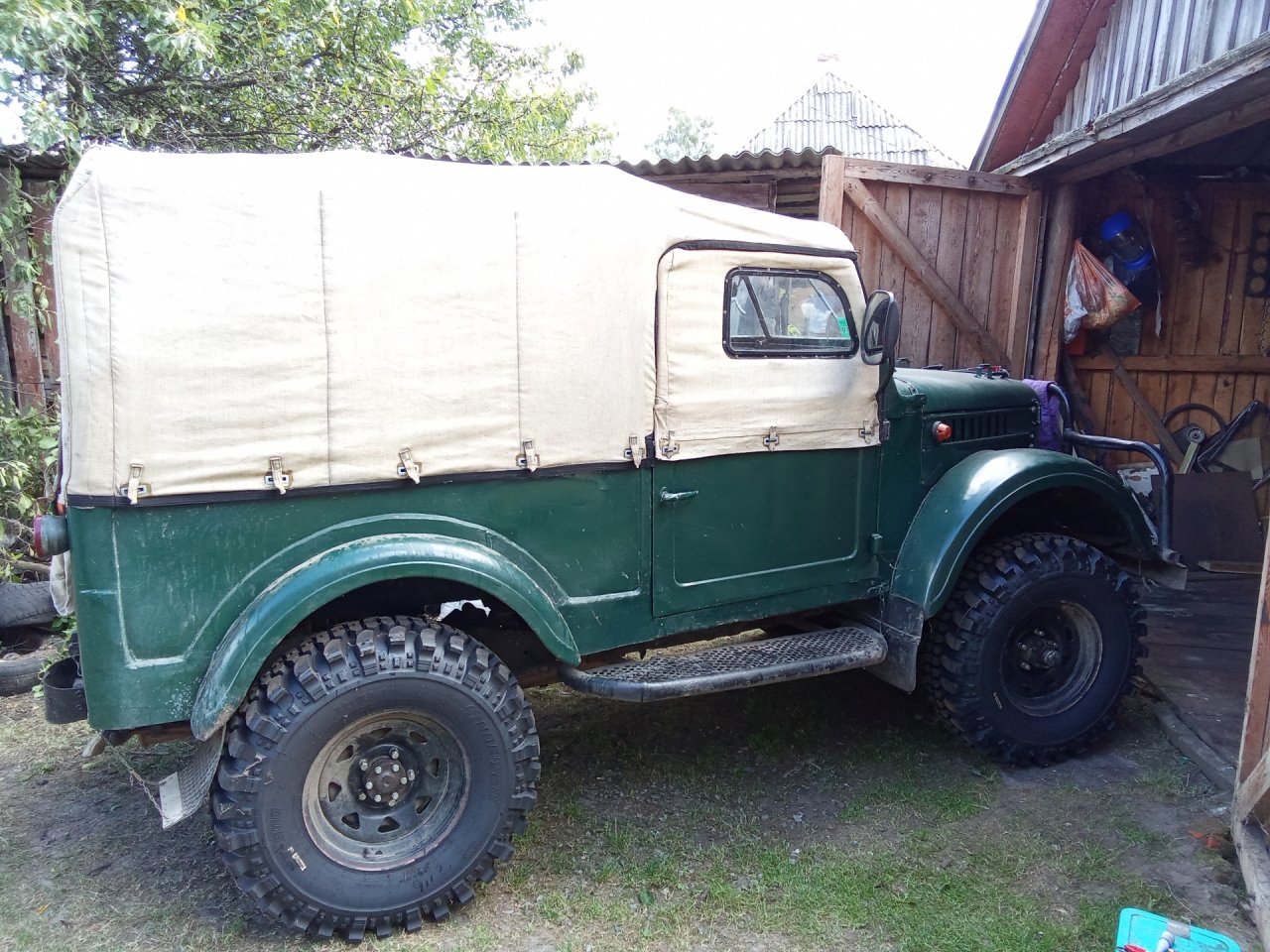

На своем ГАЗ-69 наружную часть тента промазал силиконовым герметиком растворенным в бензине. Не я первый кто так делал. Главное - устойчивый к ультрафиолету и к минусовых температурам.
Смотрите структуру своего тента, возможно этот способ подойдёт.

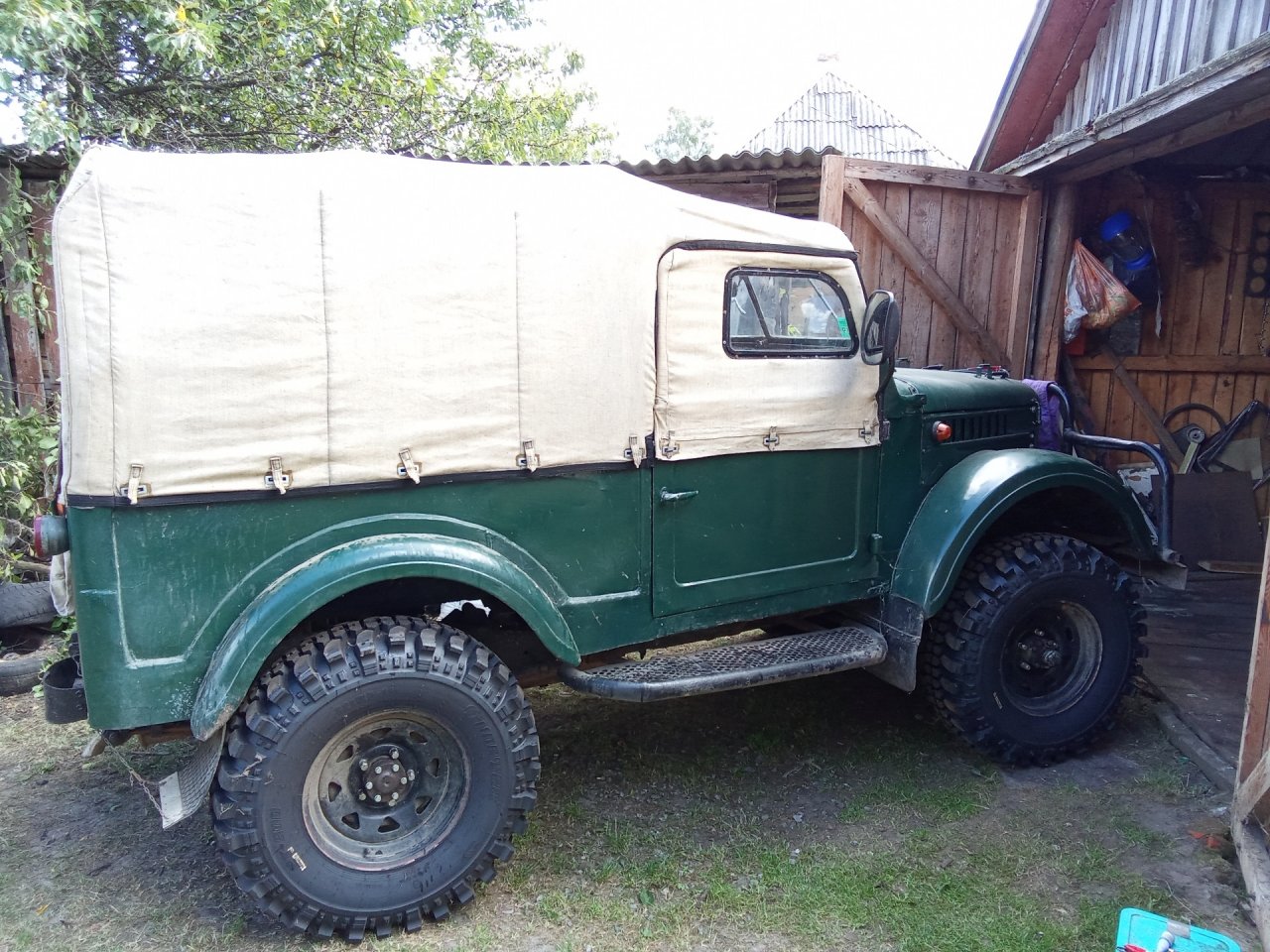

Посмотреть вложение 254053Посмотреть вложение 254052
Хотелось бы добавить. Тент "дошивали" сами, ибо у кого заказывали в какой то момент взяли самоотвод. Тент состоит из 3 слоев. 1 - сама брезентовая ткань. 2 - утеплитель, по-моему ватин. 3 - тент из тарпаулина.
Плюсы:
  1. Не так жарко летом под палящим солнцем, не так холодно зимой.
  2. Тарпаулин внутри салона. Очень него протирается тряпочкой от пыли. В особенности когда машиной по полям гоняешь или картошку/материалы и прочую лабуду возишь.
Минусы:
  1. Шили на "ножной машинке" этот бутерброд. В одиночку не справиться, нужно двоём. Сломали много игл. (инф. для @Олег Борисов ).
  2. В сложенном состоянии занимает больше места по сравнению с оригиналом, но не критично.
Вывод: для лодки Днепр буду делать так же. Это позволит дольше поспать в лодке. Не так жарко летом и не так будет выдаваться тепло весной и осенью. Тем более планирую в лодку ставить нетрадиционный отопитель для 2024г, но после испытаний. :yes:
