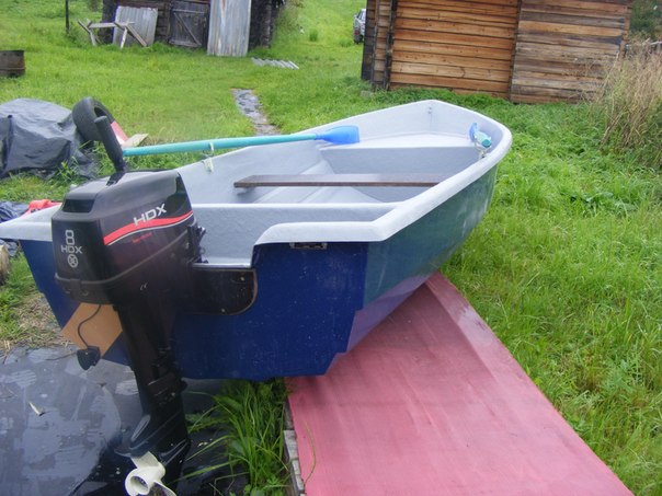

...ну вот и я стал обладателем китайца))) Достав с коробки,внешний вид порадовал,всё добротно выглядит. Завелся со второго раза и не заглох.Порадовало. Сняв колпак и осмотрев удивило что прокладки по карбом made in USA. Удивило и опять порадовало))) Вообщем доволен.В выходные буду обкатывать.Фото и видео прилажу.

Всем привет.Ну вот я и вернулся так сказать с испытаний своего китайца.Впечатления только положительные.Заводится легко и с первого раза.Перебоев не было. Пять часов обкатки уже позади.Скорость впечатляет.По навигатору в пол газа (один в лодке) 31 км\ч. В 4-ом 13 км\ч. Полный газ не пробовал. Поскольку все выходные был штиль, сказать о мореходности лодки пока ничего не могу (да и не для дальних походов покупалась)

нет не забыл.Просто на фотик не снимал,а на мобильник не очень качественно.Чуть позже выложу

Спасибо!...немного надо моторчик поднять на транце и буду летать :)
